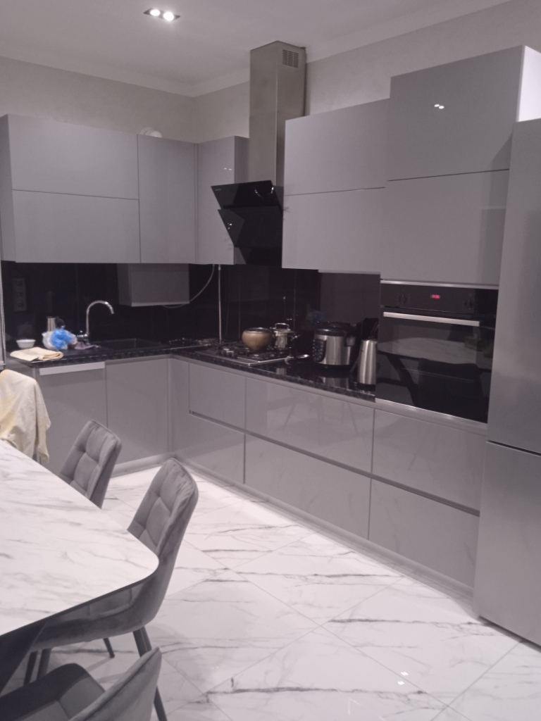

Камради, є запитання про кухонні фасади.
1 ручки фрезовані чи старі накладні? Є думка що фрезеровані довго не живуть. Залишаються забруднення які миють часто й стирається покриття.
2 фасади фарбовані. Але глянець чи мат? На глянці видно сліди. А про мат чув що при подряпинах, потертостях буде ой. Глянець можна полірнути, а мат ні. Звісно мова про не критичні, а малі пошкодження.
А мат можна перефарбувати...
За ручки,краще взагалі без них,але рішення трохи вартує грошей.
Полірнути не критичні потертості можна самому. А от фарбувати..... Чи я занадто згущую барви?
Відносно ручок. Запитання не в ціні. Читав думку що заглиблення в фасадах в якості ручок не довговічні.
Все вірно: неможливо в домашніх умовах відтворити цеховий рівень.
Я не мав на увазі "заглиблення",бюджетний варіант.
Існують рішення,але ватують грошей.
Запитання не про це.
Глянець в разі не критичних пошкоджень можна самому виправити. Принаймні я сам поліруванням потертості та подряпини від гілок на авто усунув.
Мат то виключно перефарбування. Вірніше новий шар лаку. Але от чи часто люди подряпини полірують?
Пальці на глянці мити доведеться регулярно. Тому й думаю який варіант фасаду обрати?
Нет ничего невозможного. "цех" очень часто представляет собой гараж. Из наворотов: компрессор для распылителя и вытяжка
