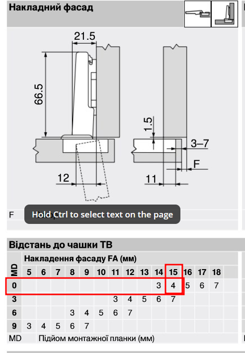

TaurosRMK Опубліковано: 11 грудня 2025 Поділитись Опубліковано: 11 грудня 2025 55 хвилин тому, beavis сказав: Схоже для блюма там все ок під нульову планку - publications.blum.com/2024/catalogue/uk/76/ Для корпусу ЛДСП 18 мм стало би ідеально. В мене в шафі яку робив корпус 18 мм, прикинув на око, наче відступ до чашки якраз 5 мм, петлі вліво/вправо регюлював може зовсім трохи, на долі міліметра. А от для корпусу 16 мм проситься планка 3 мм. Але вище писав, прикинув ціну блюм і вартість шафи, то подумав що ну його )) Тому дивлюся на якісь GTV чи щось в тому ціновому діапазоні. Але маючи досвід з Hafele з такими самими газовими доводчиками, то щось не дуже такі хочеться... Посилання на коментар Поділитися на інших сайтах More sharing options...
TaurosRMK Опубліковано: 11 грудня 2025 Поділитись Опубліковано: 11 грудня 2025 23 хвилини тому, SantehnikPPR100 сказав: Бо якшо почнете єврогвинт з отвора без фаски викручувати, то може бути лихо Тут згіден, але планка прикручуєтсья один раз і не знімається ніколи, хіба що для повної заміни завіси. Не треба нічого імітувати, треба тільки підібрати потрібні завіси і планки, а для цього є схеми виробників. Завіса яка сідає нормально на корпус 18-19 мм, на корпусі 16 мм вже не буде так само сидіти. Треба з планкою бавитися, брати вищу і по місцю вже регулювати. Зі стандартною планкою 0 напевно нічого не вийде. Посилання на коментар Поділитися на інших сайтах More sharing options...
SantehnikPPR100 Опубліковано: 11 грудня 2025 Поділитись Опубліковано: 11 грудня 2025 Так шоб "бавитися з планкою" треба крутити туди сюди... Карочє. Майо крайнєє слово © А там дивіться самі. В нам це називали "викручувати" , це коли на фасаді 4 замість 2,5мм до краю отвір. Але то треба на стійці іншій розмір по глибині. Малюнки малюнками але ж треба корпус зібрати і хоч крайні фасади навісити, шоб шось побачити і зрозуміти. Більше тексту, чим справи. Посилання на коментар Поділитися на інших сайтах More sharing options...

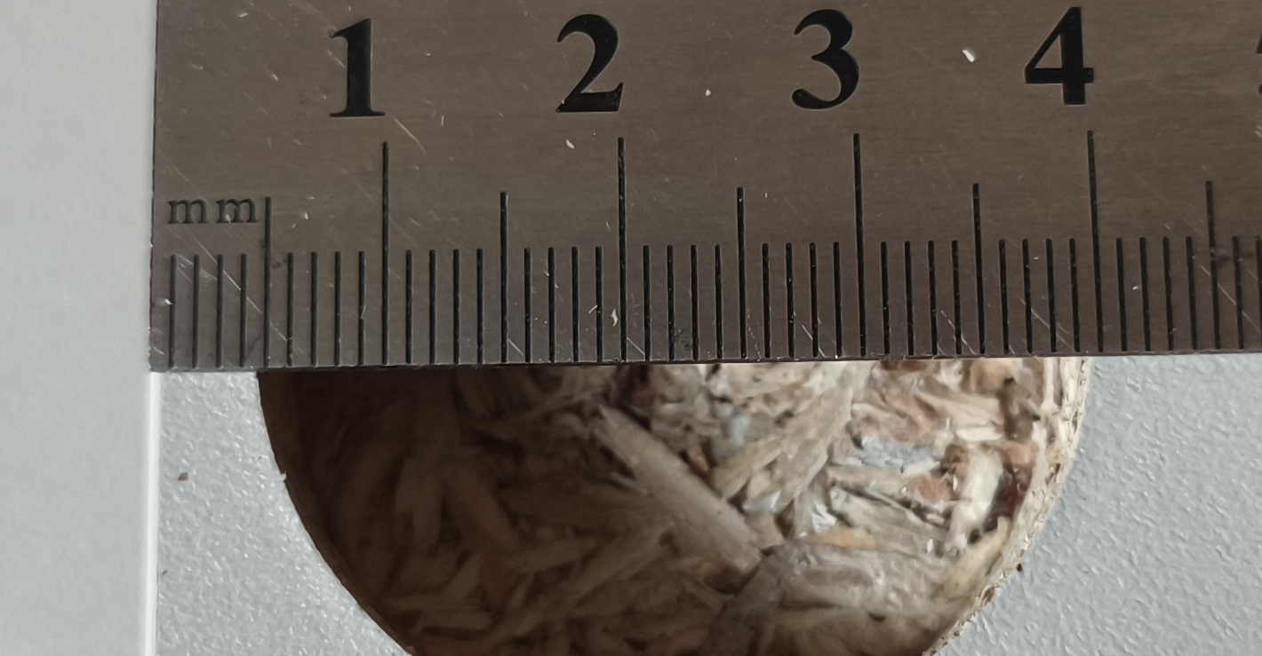

beavis Опубліковано: 11 грудня 2025 Поділитись Опубліковано: 11 грудня 2025 (змінено) 1 годину тому, TaurosRMK сказав: Для корпусу ЛДСП 18 мм стало би ідеально. В мене в шафі яку робив корпус 18 мм, прикинув на око, наче відступ до чашки якраз 5 мм, петлі вліво/вправо регюлював може зовсім трохи, на долі міліметра. А от для корпусу 16 мм проситься планка 3 мм. пидивіться уважно на табличку в мануалі. Змінено 11 грудня 2025 користувачем beavis Посилання на коментар Поділитися на інших сайтах More sharing options...
TaurosRMK Опубліковано: 11 грудня 2025 Поділитись Опубліковано: 11 грудня 2025 25 хвилин тому, beavis сказав: пидивіться уважно на табличку в мануалі. Ні, ну можна і нульову використати, але прийдеться кожну дверку регулювати, відтягувати. Ну і відстань все ж таки 4.5 мм на одній, на іншій майже 5 мм. Я тільки на двох заміряв, не переміряв всі. Так що по мануалу мало би вийти накладання 15.5 мм, з регулюванням +1.5 мм. Хоча з планкою Н=3 наоборот регулювання -1.5 мм. Так що одно і то саме, в будь якому випадку треба підкручувати. Звісно за умови що порізка деталей розмір в розмір як в паспорті, бо так виходить зазор 4 мм і накладання 14 мм. А як насправді без поняття. Але, враховуючи це, Blum напевно відпадає. 2 години тому, TaurosRMK сказав: прикинув ціну блюм і вартість шафи, то подумав що ну його Посилання на коментар Поділитися на інших сайтах More sharing options...

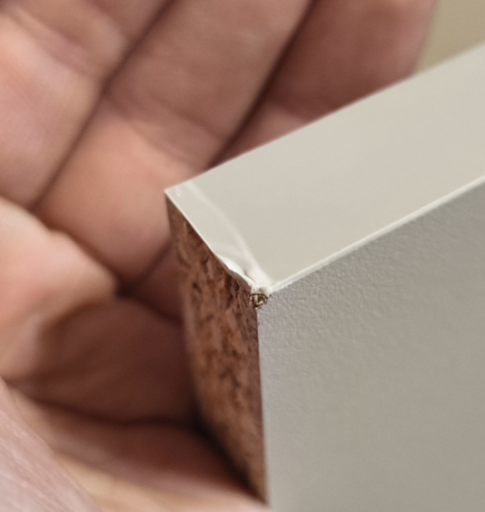

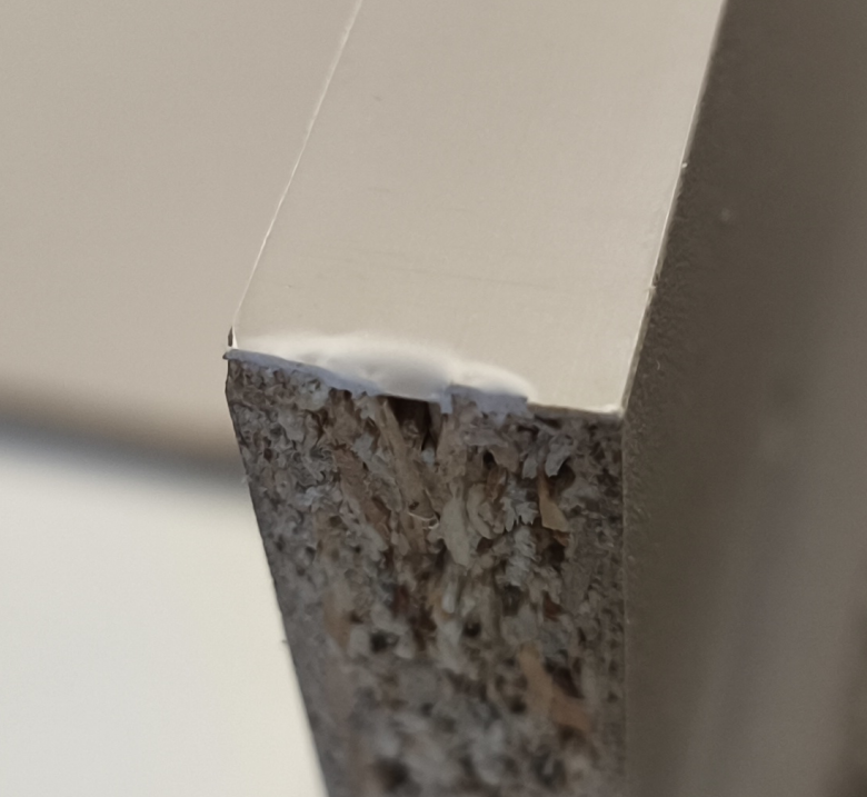

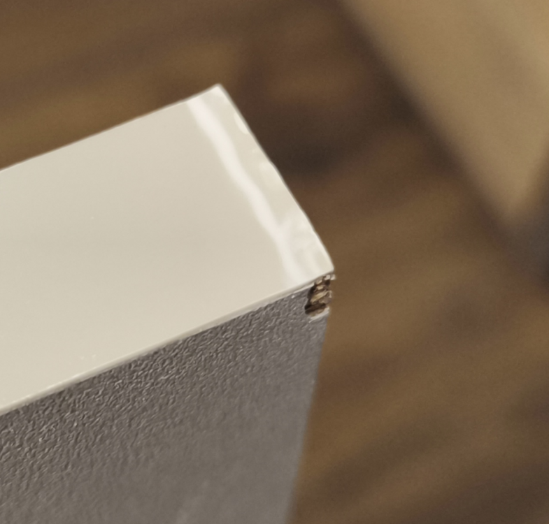

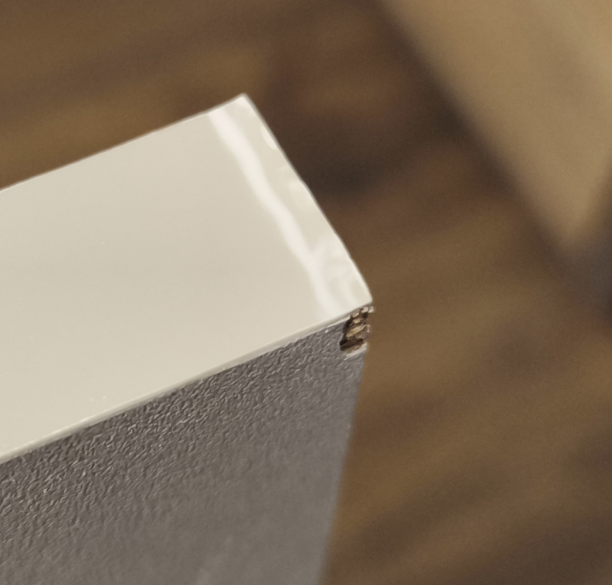

TaurosRMK Опубліковано: 11 грудня 2025 Поділитись Опубліковано: 11 грудня 2025 Доречі ще таке, це якось можна самостійно виправити? Це бокові стінки корпусу, присутній невеликий удар по кутах і кромка трохи постраждала. Ніби тримається, не задерлася, але видно заломи, і хоча колір дуже світлий (кашемір), але все рівно помітно. Ось в цих місцях, і якщо зверху це буде прикрито дверками, то знизу буде кидатися в очі. Є якісь лайфхаки? Сколи на ЛДСП це фігня, з цим знаю що зробити, цікавить саме кромка. Чи тільки переклеювати? Звісно питання вирішуєтсья з продавцем, може завод і замінить деталі (хоча не може, а мав би), але це може тягнутися декілька тижнів, а без цих деталей шафу не зберу. Чекав на виготовлення, а якщо ще чекати на нові деталі, то напевно буде аж після нового року. п.с. На кромці економили де тільки можна, та сама бокова стінка має кромку тільки з лицевої сторони, верх і низ без кромки, і вони відкриті, ну і ззаду також без, але то допустимо. І на шухлядах зекономили 3 м кромки... 🙈 Посилання на коментар Поділитися на інших сайтах More sharing options...
SantehnikPPR100 Опубліковано: 11 грудня 2025 Поділитись Опубліковано: 11 грудня 2025 (змінено) Греть феном 70-80С на длину 100-150 и растягивать, но лучше не трогать - не очень то вверх голову поднимают Недопустимо низ стойки без кромки, если она не на дно шкафа становится Змінено 11 грудня 2025 користувачем SantehnikPPR100 Посилання на коментар Поділитися на інших сайтах More sharing options...

TaurosRMK Опубліковано: 11 грудня 2025 Поділитись Опубліковано: 11 грудня 2025 5 хвилин тому, SantehnikPPR100 сказав: А какой размер, сколько денег? Просто интересно Правда замовляв трохи дешевше. www.dybok.com.ua/ua/product/safa-doros-lukas-3-dverna-z-antresollu-135-sm-kasemir 10 хвилин тому, SantehnikPPR100 сказав: но лучше не трогать - не очень то вверх голову поднимают Ну вверх так, а знизу буде видно... Але чекаю відповіді, що запропонують ті що продали і привезли шафу. 11 хвилин тому, SantehnikPPR100 сказав: Недопустимо низ стойки без кромки, если она не на дно шкафа становится Так отож, стійка до самої підлоги, низ без кромки, ніжки набивні самі прості. Є ризик контакту з вологою при прибиранні і подальшими наслідками. Але якщо пройтися пару разів водостійким ПВА, то мало би трохи спасти ситуацію. Але то таке, думав купити пару метрів кромки і приклеїти знизу. Надійніше буде. В цілому не очікував інакшого, знав що будуть нюанси і може самому прийдетсья щось підправляти. З нюансів тільки оці удари на кромці, все інше поправимо. 1 Посилання на коментар Поділитися на інших сайтах More sharing options...
Vikctor Опубліковано: 11 грудня 2025 Поділитись Опубліковано: 11 грудня 2025 (змінено) 9 минут назад, TaurosRMK сказал: думав купити пару метрів кромки і приклеїти знизу. Надійніше буде. 9 минут назад, TaurosRMK сказал: З нюансів тільки оці удари на кромці, все інше поправимо. Шикарний виробник я вважаю. Майже бездоганний виріб. Змінено 11 грудня 2025 користувачем Vikctor 1 Посилання на коментар Поділитися на інших сайтах More sharing options...

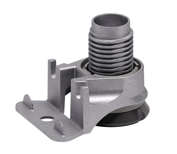

SantehnikPPR100 Опубліковано: 11 грудня 2025 Поділитись Опубліковано: 11 грудня 2025 Может есть возможность купить ножки м6 с муфтой, бо это капец ножка гвоздик. И дело не в ровности пола, дело в куче фасадов. Посилання на коментар Поділитися на інших сайтах More sharing options...
TaurosRMK Опубліковано: 11 грудня 2025 Поділитись Опубліковано: 11 грудня 2025 26 хвилин тому, Vikctor сказав: Шикарний виробник я вважаю. Майже бездоганний виріб. Ну що поробиш, шафа як шафа, ніхто і не обіцяв що там кромка на всіх торцях буде. Всі так роблять, тим більше в такому ціновому діапазоні, якщо ви не в курсі. Маю на увазі заводські рішення, а не індивідуальне замовлення в майстра, яке виконано так як ти хочеш. А так то сам собі майстер, бо всі меблі в хаті (кухню, шафи, тумби) робив сам, від замірів і проектування, до повного збирання. В тому числі клеяв кромку в місцях де були підрізи деталей. І якщо ви думаєте що то складно, довго і виглядає якось інакше ніж поклеяно на заводі, то помиляєтесь. Але зараз немає часу і можливості самому цим всім займатися, тому прийшлося замовити те що є, бо треба було по швидше. Свої гроші відслужить. Тому підклеїти 3 метри кромки то на годину часу. Шо маємо, те маємо. Посилання на коментар Поділитися на інших сайтах More sharing options...
TaurosRMK Опубліковано: 11 грудня 2025 Поділитись Опубліковано: 11 грудня 2025 40 хвилин тому, SantehnikPPR100 сказав: Может есть возможность купить ножки м6 с муфтой, бо это капец ножка гвоздик. И дело не в ровности пола, дело в куче фасадов. Та звісно що є, тим більше навіть десь валяється десяток штук, які купив і не використовував. Але то до одного місця ті ніжки. На одній шафі стоять ніжки Italiana Ferramenta INTEGRATO, на іншій якісь схожі від Camar, тому і тут також візьму такі самі. Посилання на коментар Поділитися на інших сайтах More sharing options...
SantehnikPPR100 Опубліковано: 11 грудня 2025 Поділитись Опубліковано: 11 грудня 2025 (змінено) На 88? Или "бумагу"? Клеить в сиысле. Та не , ножками хоть можно к стене верх поджать, а то будет "хододец", хер фасады выставишь Змінено 11 грудня 2025 користувачем SantehnikPPR100 Посилання на коментар Поділитися на інших сайтах More sharing options...
TaurosRMK Опубліковано: 11 грудня 2025 Поділитись Опубліковано: 11 грудня 2025 Тільки що, SantehnikPPR100 сказав: На 88? Или "бумагу"? Ага, на 88, ПВХ кромка 0.8 мм і 2 мм. 2 мм звичайно було не легко, але там її було небагато, а 0.8 мм без проблем. 1 Посилання на коментар Поділитися на інших сайтах More sharing options...
TaurosRMK Опубліковано: 11 грудня 2025 Поділитись Опубліковано: 11 грудня 2025 6 хвилин тому, TaurosRMK сказав: Думаю така ніжна справиться краще ніж М6 )) Ну а зверху кріплю до стіни на кутики на мертво, шафа не рухається зовсім. Посилання на коментар Поділитися на інших сайтах More sharing options...

SantehnikPPR100 Опубліковано: 12 грудня 2025 Поділитись Опубліковано: 12 грудня 2025 Поклеено нормально все, зачем это пустозвонство. Просто кромка дешевая (тонкая) и углы вье...ли при загрузке/разгрузке. Никакого отношения к качеству материалов вьеб..ые углы не имеют. Только к цене. Было бы круто , если бы за те же деньги кромка была 0.8 1 Посилання на коментар Поділитися на інших сайтах More sharing options...
SantehnikPPR100 Опубліковано: 12 грудня 2025 Поділитись Опубліковано: 12 грудня 2025 16 часов назад, TaurosRMK сказал: Доречі ще таке, це якось можна самостійно виправити? Це бокові стінки корпусу, присутній невеликий удар по кутах і кромка трохи постраждала. Ніби тримається, не задерлася, але видно заломи, і хоча колір дуже світлий (кашемір), але все рівно помітно. Ось в цих місцях, і якщо зверху це буде прикрито дверками, то знизу буде кидатися в очі. Є якісь лайфхаки? Вспомнил еще... Фаска под ~45% бруском с наждачкой и капля восковой замазки "в цвет". Да, и кромка отлично приклеена, по крайней мере с этих ударенных углов. 😉 Боже как давно это было...© Посилання на коментар Поділитися на інших сайтах More sharing options...
