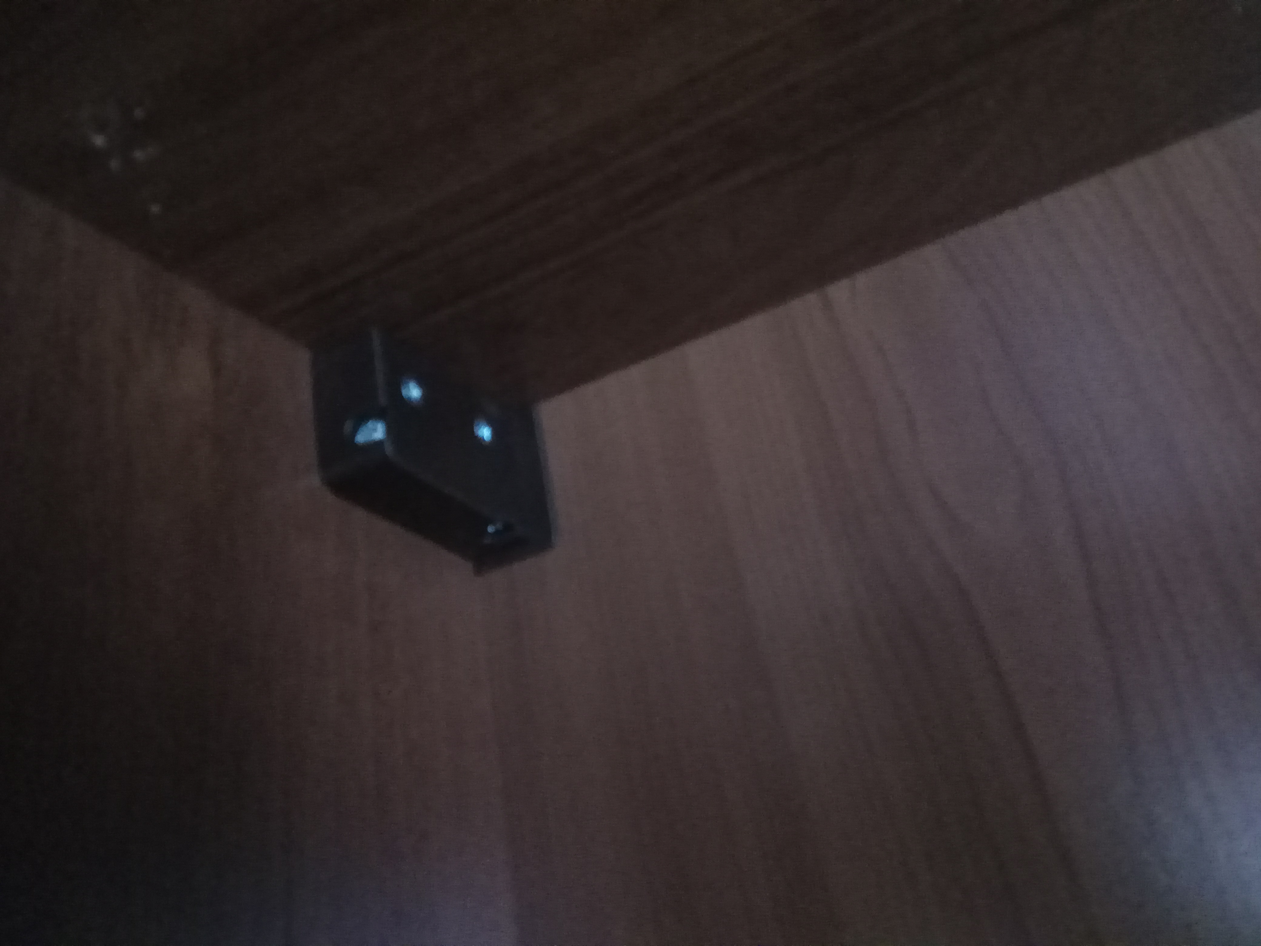

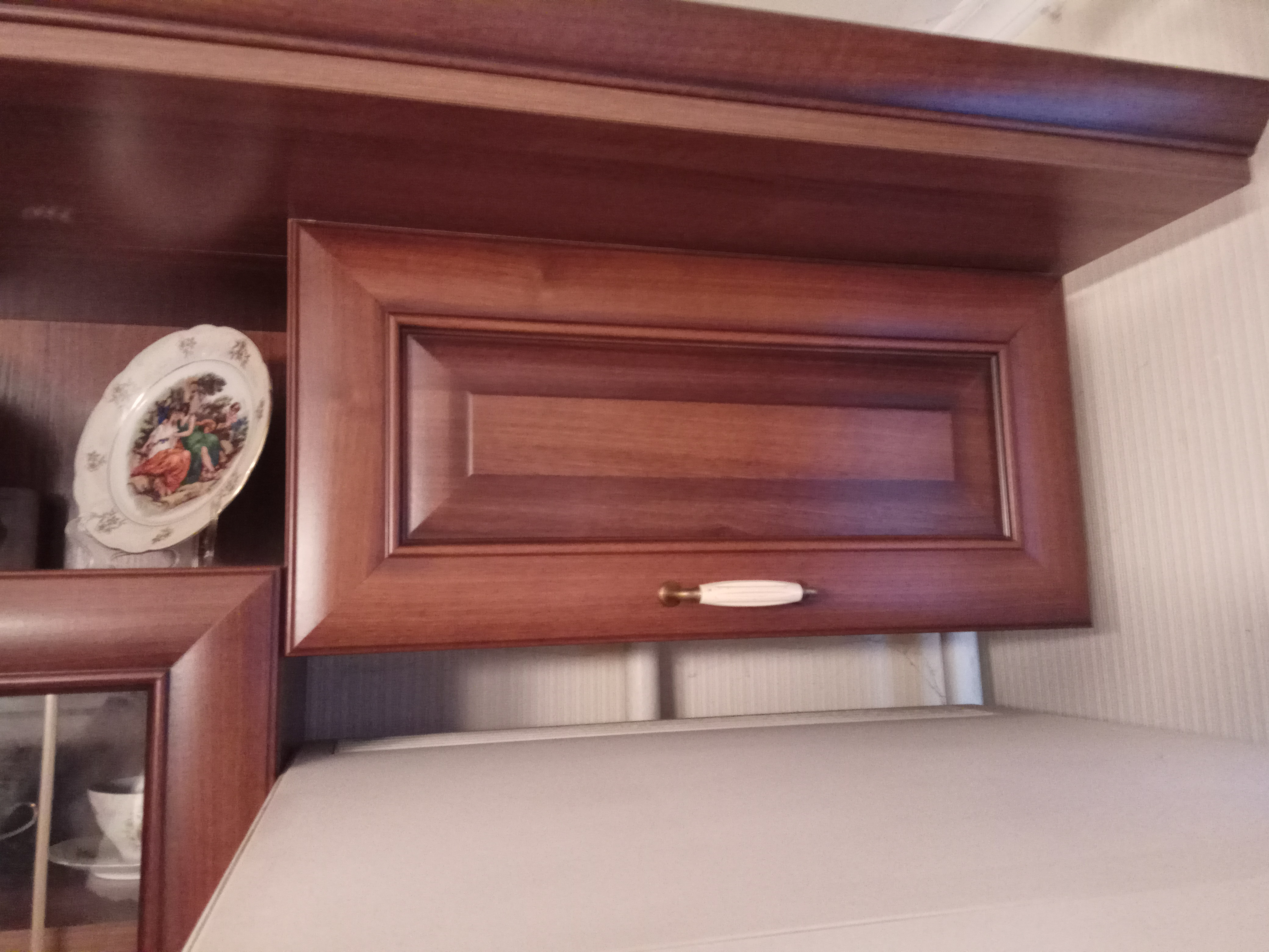

Просьба подсказать: можно ли снять этот навесной шкафчик с таких подвесов, не смещая вверх корону?
можно ли снять
Можно.Нужно снять сами регулируемые крепления.Перед этим выкрутив винты,что регулируют "вверх-вниз"
Не исключено,что пенал ещё прикручен к крыше,может сверху или снизу.
Это те, что сбоку? А как точно называется эта штуковина?
Сверху четырьмя винтами.
Отсоедините саму тумбу от общей крыши с "короной", нижний регулировочный винт на подвесе крутите так, что бы тумба опустилась максимально вниз, потом приподнимите ее и вытащите из зайцепления с монтажной планкой.

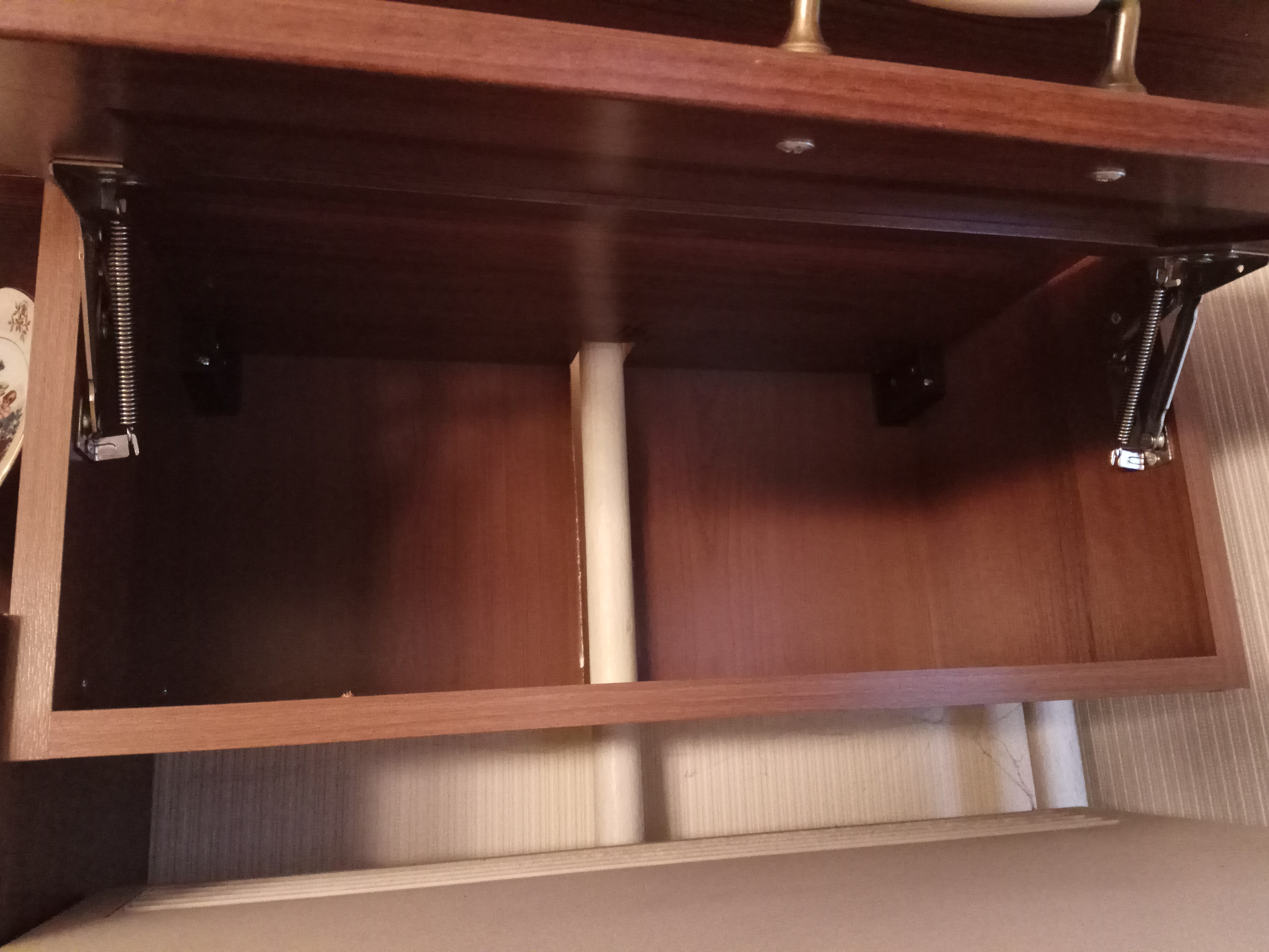

Уважаемые специалисты, подскажите можно ли решить вопрос без подрезки цоколя в месте открытия фасада на посудомойке. У меня сейчас сделано плохо, вот так. Какие могут быть другие решения, будущая высота цоколя 100 мм ДСП.
Це хвороба BOSCH SIEMENS, у них простенький механізм, але мабуть надійніший.
У Ariston такої проблєми нема. При відкриті двері відбувається зміщення фасаду вверх.
насправді зміщення цоколя максимально вглиб може не допомогти. Треба моделювати. Наприклад якщо змістити цоколь максимально вглиб і залишити 10 мм зверху цоколя то може і вистачить. А може і ні.
Можна зобити той виріз охайніше і покрити тим самим ущілбнювачем цоколя що ставиться знизу цооколя.

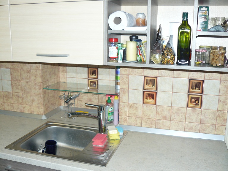

Добрый вечер, уважаемые форумчане! Помогите, пожалуйста, советом. Сейчас в процессе ремонта. Оштукатурены стены, на полу стяжка, короче ещё далековато ( с пол- года, наверно) до заказа кухни. Сейчас хотим пригласить плиточника на укладку плитки в санузле, и заодно фартук. В кухне стена, вдоль которой будет стоять кухонная мебель идёт с углублением в 20 см ( свой кривой чертеж добавлю). Как правильнее: оставить ту нишу, и что тогда придумать, или же зашивать ее? Спасибо откликнувшимся!

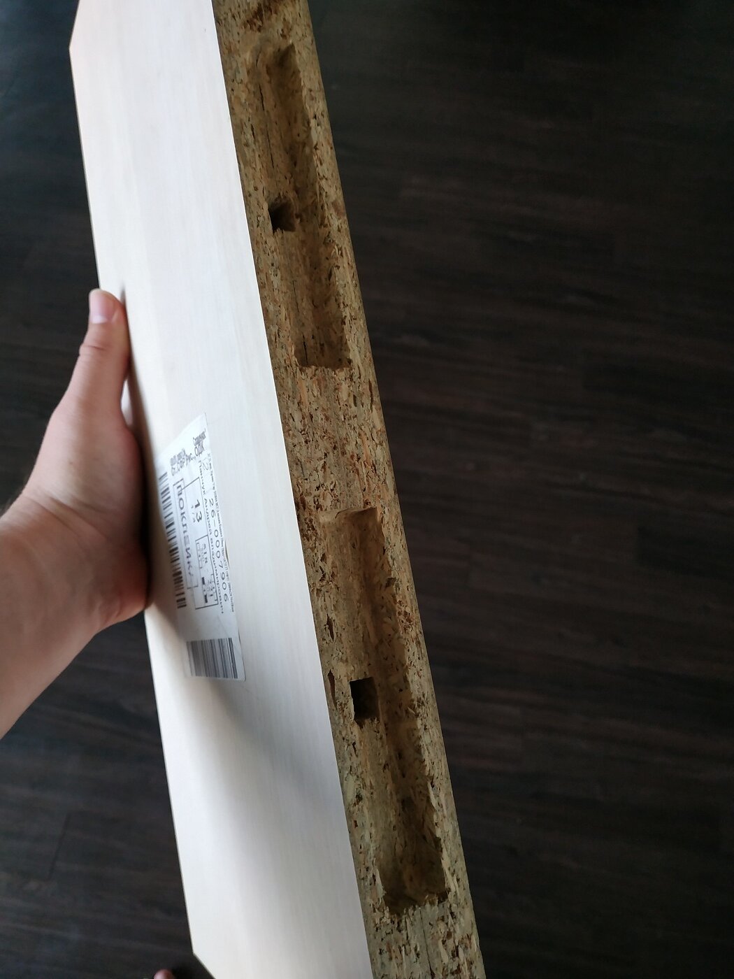

Хочу повесить полку 800х300 из ЛДСП 18 мм на бетонную стену на менсолодержатели
Нагрузка около 20 кг
Нашел на Вияре
viyar.ua/catalog/polkoderzhatel_titan_3_tolshchina_polki_18_mm_79714_hettich/
Полкодержатель Titan 3 толщина полки 18 мм (79714) Hettich
Но блин, фрезеровку под него они не делают
Кто в курсе, где можна сделать выборку под такой полкодержатель?
Или мастера как-то по другому вешают такие полки?
Я бы посоветовал сделать полку срощенной и поставить такие держатели. В полке 18 такую. выбору сделать в ручную крайне сложно.

Я делаю это сам вручную с помощью фрезера, дрели, соответствующих по диаметру и длине сверел.
Алгоритм такой:
1. Делаем в торце полки отверстие сверлом 5 мм максимально возможной длины.
2. Разрабатываем отверстие длинными сверлами до необходимого размера по диаметру и длине.
3. Фрезеруем в торце полки углубление под пятку держателя.
Процесс достаточно трудоемкий и требует определенной точности. Но при наличии двух не левых рук, инструмента все достижимо.

Делают - проверил лично (на срощенную 36мм). Нужно с менеджером вручную указать.

Множество раз пытался заказать через ВИЯР, даже при содействии постоянного менеджера, получил отказ, в связи с отсутствием соответсвующих инструментов. Единственно , что они могут высверлить предварительное отверстие диаметром 8 мм определенной глубины, как направляющее.
Но можно попробовать спросить еще раз.

Технология следующая - сначала фрезером делают пазы в двух заготовках, которые потом склеивают и подрезают.
