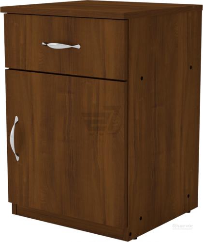

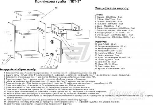

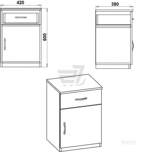

стоит ли овчина выделки
Не стоит. Заводская серийная тумбочка всяко дешевле, чем изделие под заказ, даже если вы его собственноручно соберете.
Просто уже потому, что вы покупаете 1 лист в розницу, а фабрика покупает ДСП вагонами, по самой минимальной цене.
Даже с меламином?
