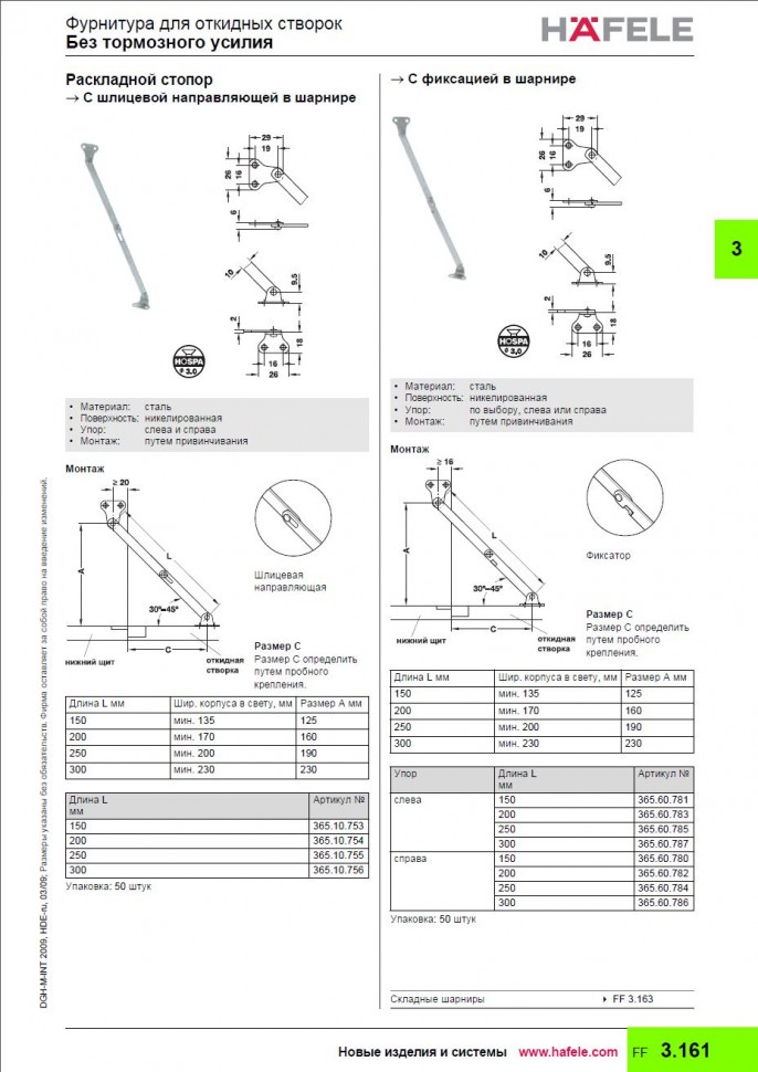

По богатому:
www.blum.com/ua/ru/products/liftsystems/aventos-hk-s/programme/
Не выйдет,- 170 мм длина кронштейна Авентоса по фасаду.
Бюджетно:
viyar.ua/catalog/edinichnaya_furnitura_duo_3667_bez_krepleniy_tsamak_nikelirovannyy/
DUO 3667 одна на фасад, или две? Вместе с петлями устанавливается?
Если да то посоветуйте какие петли взять чтобы открыть фасад на 150 градусов которые указаны для DUO 3667.
Можно на источник посмотреть?
Добавлено через 14 минут
Петля с большим углом открывания,т.н. трансформер.
Для такого фасада вполне достаточно одного.
Да, но, с так называемыми "трансформерами на 155 градусов, не уверен что будет работать. Траектория движения фасада на петле 155 градусов отличается от траектории 95-110. Нужно экспериментировать, если, конечно, никто не поделится опытом использования подъемника DUO в паре с петлями "трансформерами".
