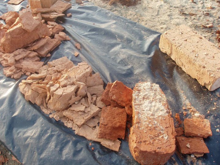

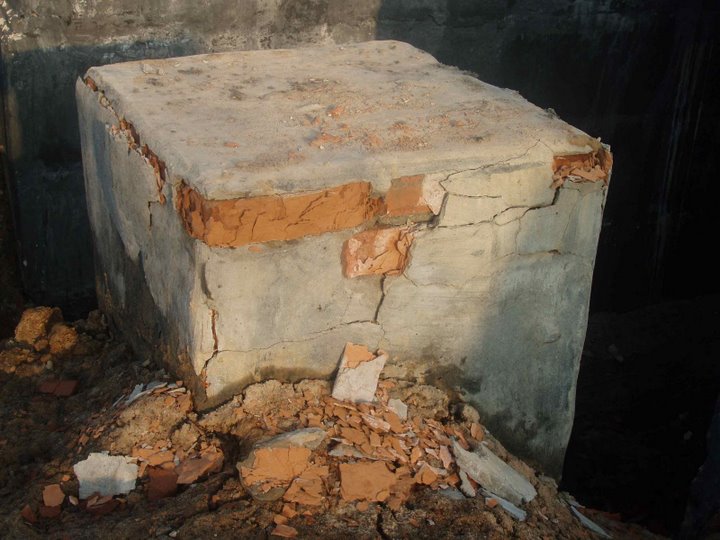

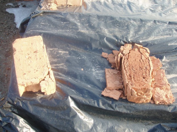

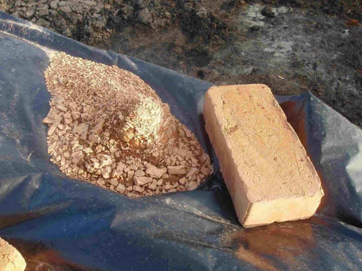

По части из чего строить и каким данным производителя доверять выкладываю фотки кирпича, который должен был как минимум выдержать 50 циклов. В одной партии половина кирпича цела, вторая - не совсем :) По цвету покрошились и светлые и темные.. Зимовавший таким же макаром Поротерм соседа весь жив :)

Ну сравнение не совсем корреткное. Я так понимаю все кирпичи лежали либо на земле, либо на пленке лежащей на земле. Еще один снимок, это кирпичная конструкция идущая от земли без гидроизоляции. Т.е. во всех случаях кирпич постоянно тянул влагу, и сколько там получилось циклов размораживания еще вопрос.
Поротерм соседа как хранился?
Тот блок поротерм который видел я в магазине мне не понравился. Он был весь в мелких трещинах уже изначально.
Кирпич для несущей стены редко имеет морозостойкость 50, я таких пока возле себя не нашел. Все что нашел от 15 до 35. Причем 35 большая редкость.
Он лежал на кирпичной кладке, покрытой полиэтиленом. В любом случае, разве мало вы видели нормальных кирпичей, которые переживают зиму, валяясь на асфальте и не превращаясь в труху?
Поротерм со седа не накрывался и не гидроизолировался. Как моя тумба :) Вообще ,я не отговариваю от кирпича, я не знаю, как выбрать хороший. Даже для стройки из Поротерма мне нужен будет кирпич.
