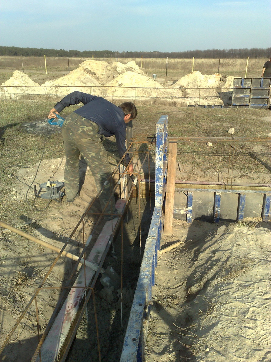

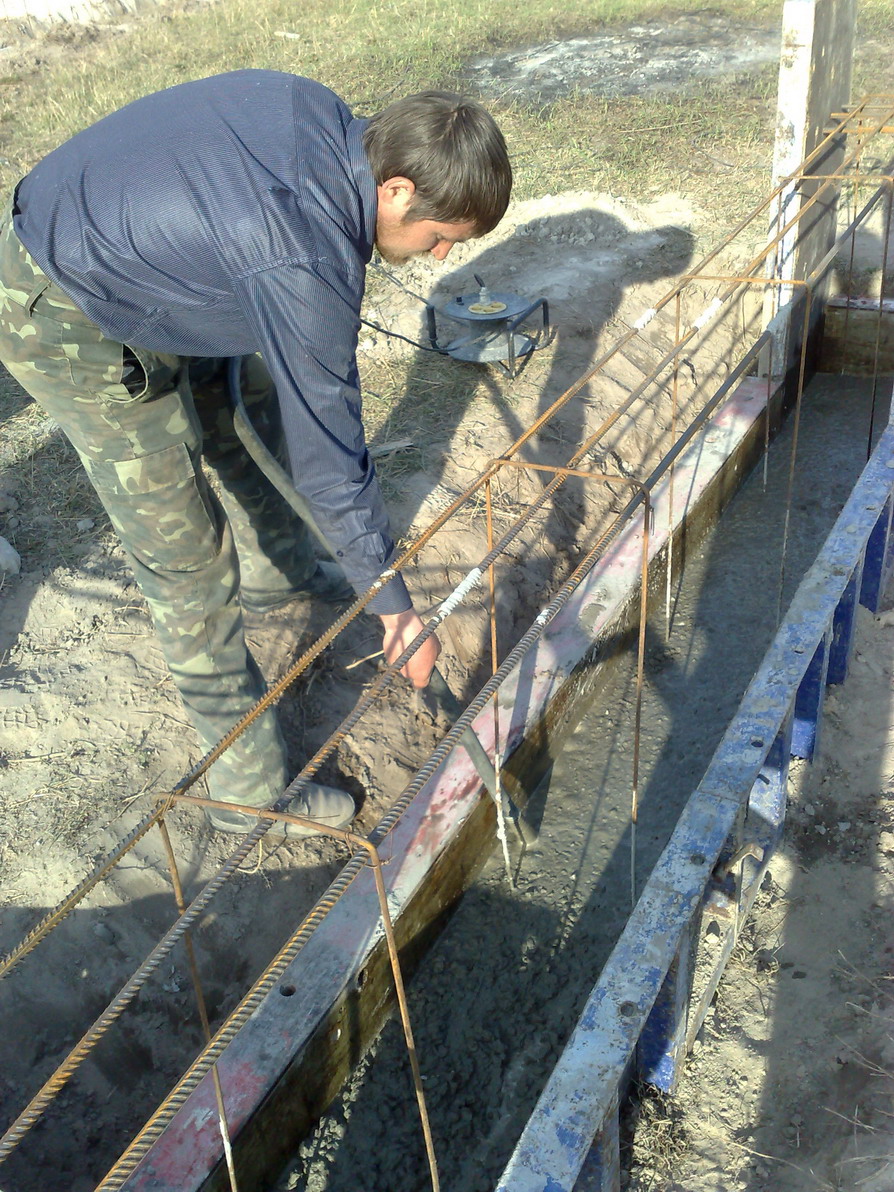

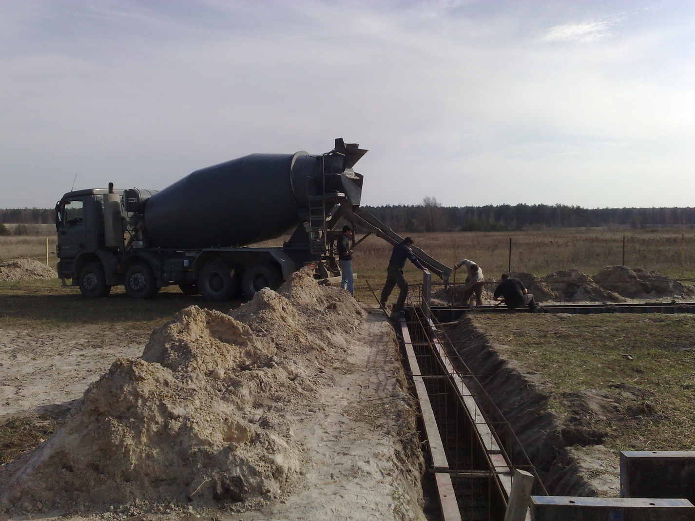

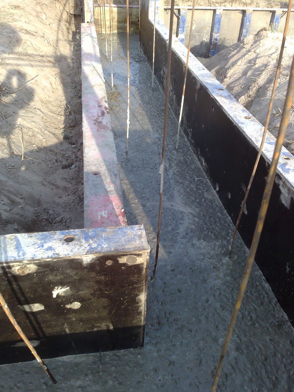

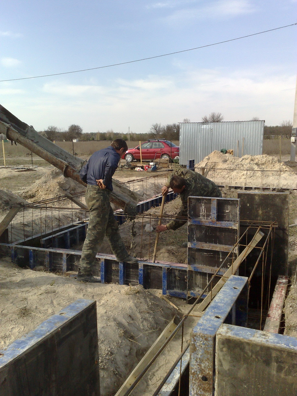

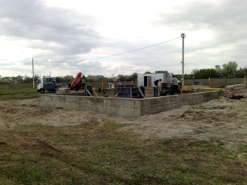

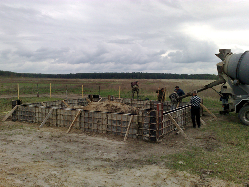

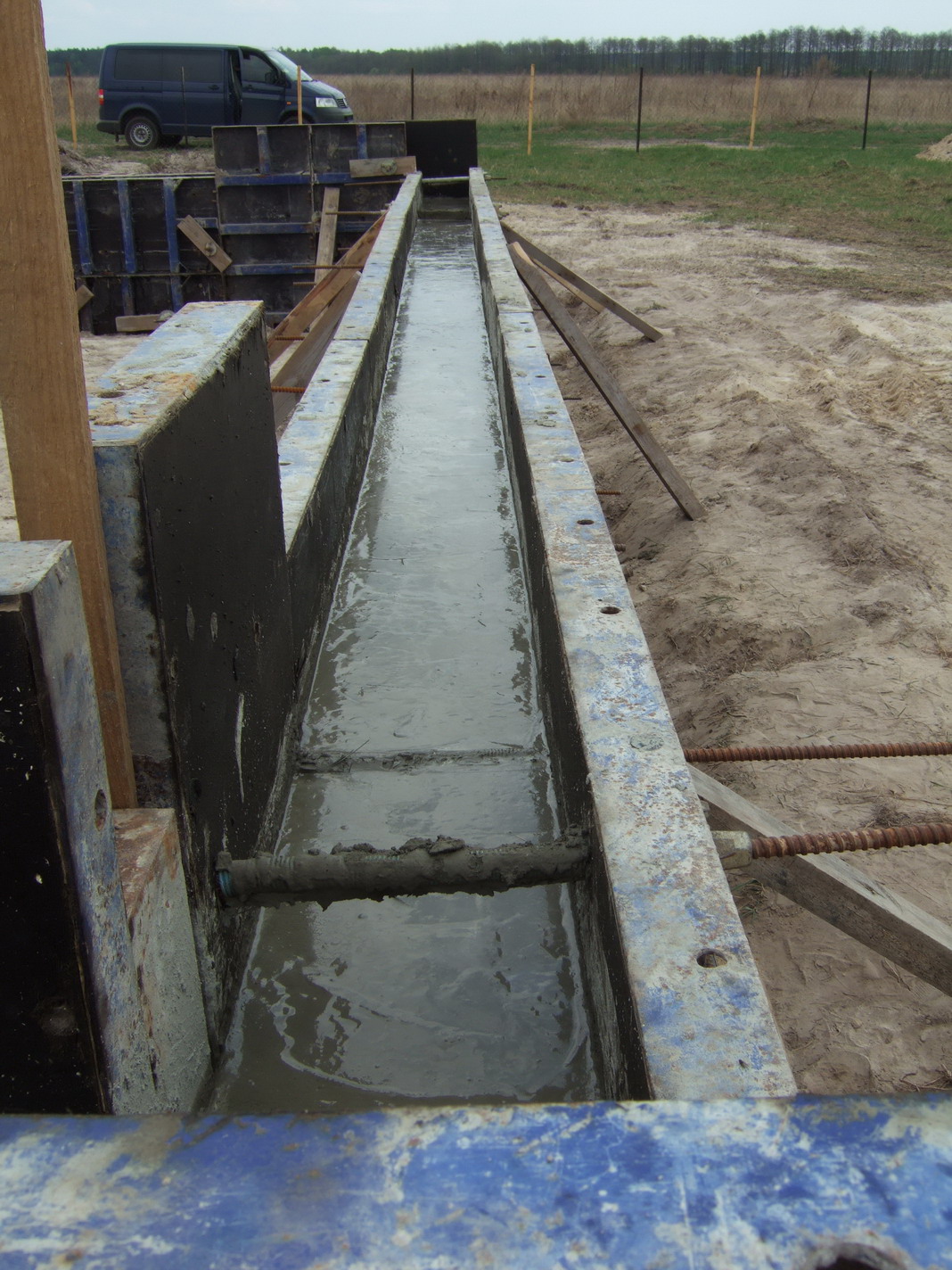

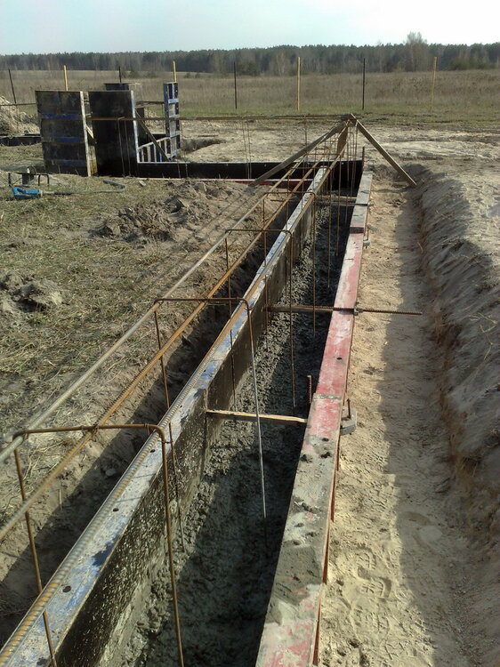

Приехал Миксер, и наш прораб с двумя помощниками за час с небольшим залили бетон в опалубку. :good:
Змінено користувачем Sharade
добавление
Затем с помощью вибратора они уплотнили бетон, после чего на идеально ровной зеркальной поверхности фунд.ленты заиграло солнышко :)
Пришел в гости соседский Рыжик с инспекцией, - результатами остался доволен. :)

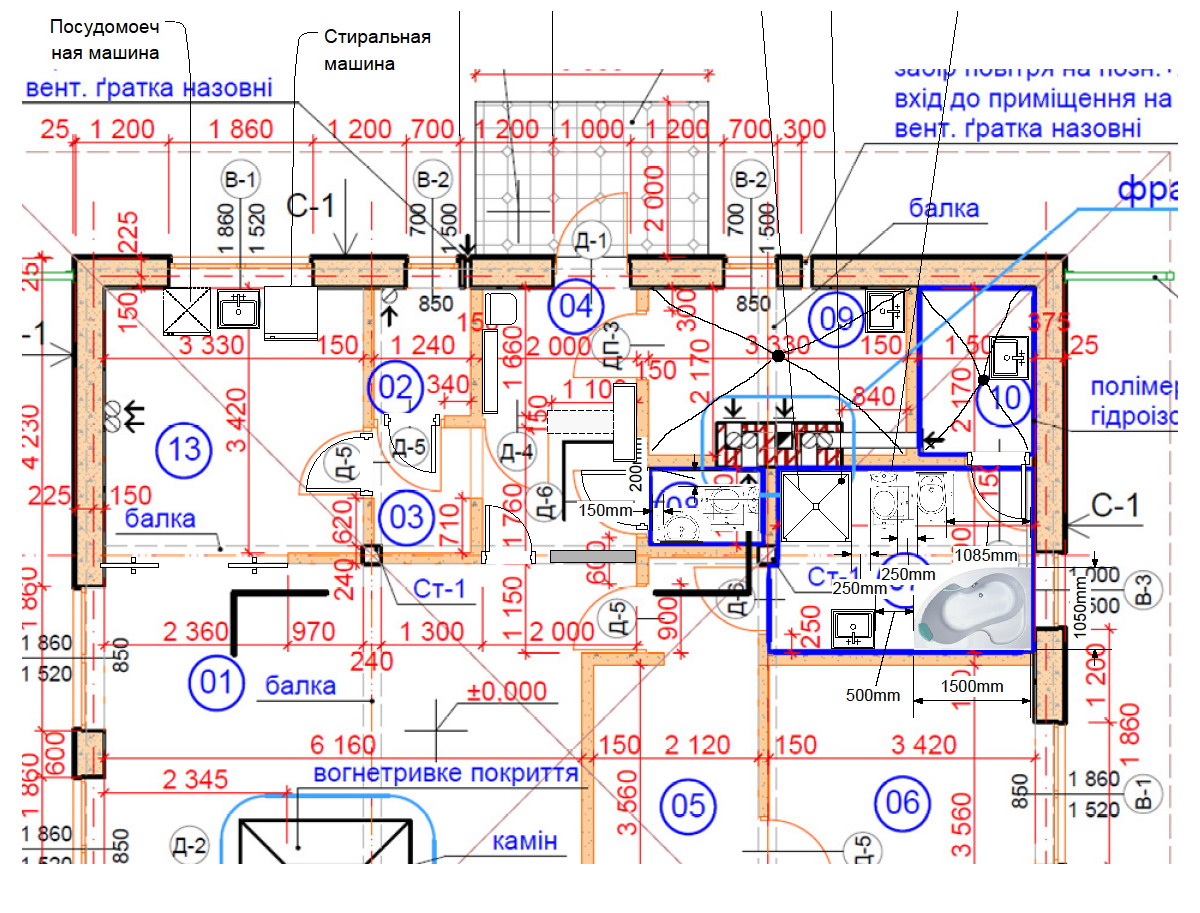

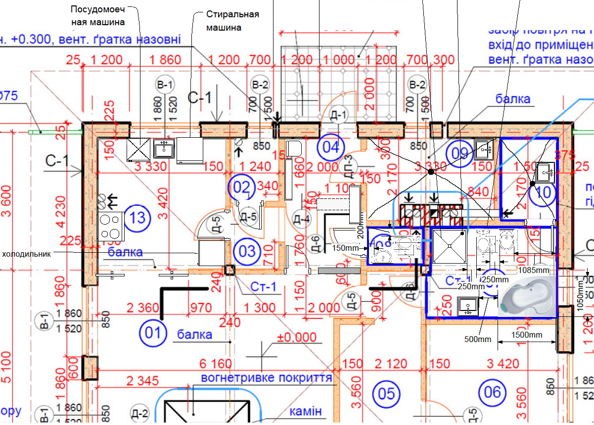

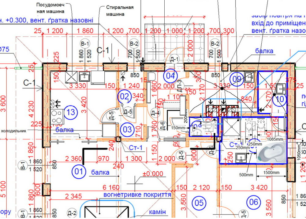

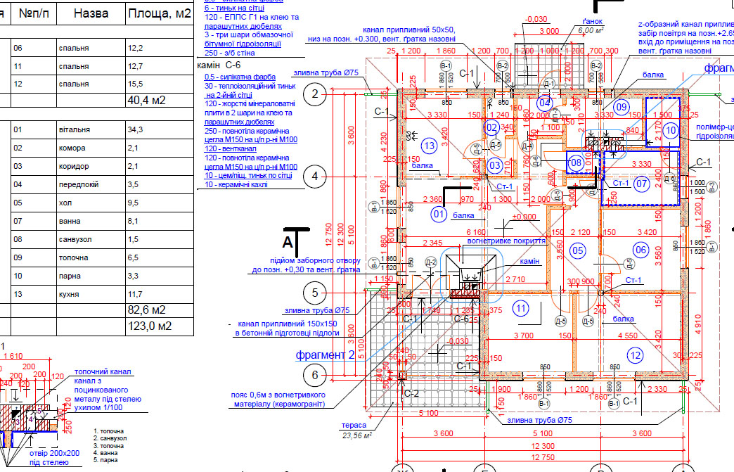

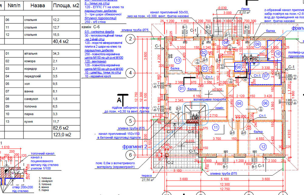

Вот ломаю голову, :unknown: какие еще придумать аргументы в защиту желания увеличить маленький тамбур (200х166см) за счет холла до размеров 200х342см, превратив его в прихожую-вестибюль-тамбур:
- большее помещение будет меньше охлаждаться зимой при попадании атмосферного воздуха через входную дверь;
- появится достаточно места при встрече гостей, - в прихожей площадью 6,84м2 могут поместиться несколько человек;
- можно с комфортом снять пальто, переобуть обувь и пристроить одежду-обувь здесь-же...
Выкладываю 2 картинки - проект + мои изменения, и жду советов форумчан :)
И еще хочу узнать мнения форумчан: :Search:где разместить в кухне посудомоечную и стиральную машины? Мойка будет расположена у окна по центру. Остальная техника: у левой стены - печка-плита и т.п., холодильник - в правом углу.

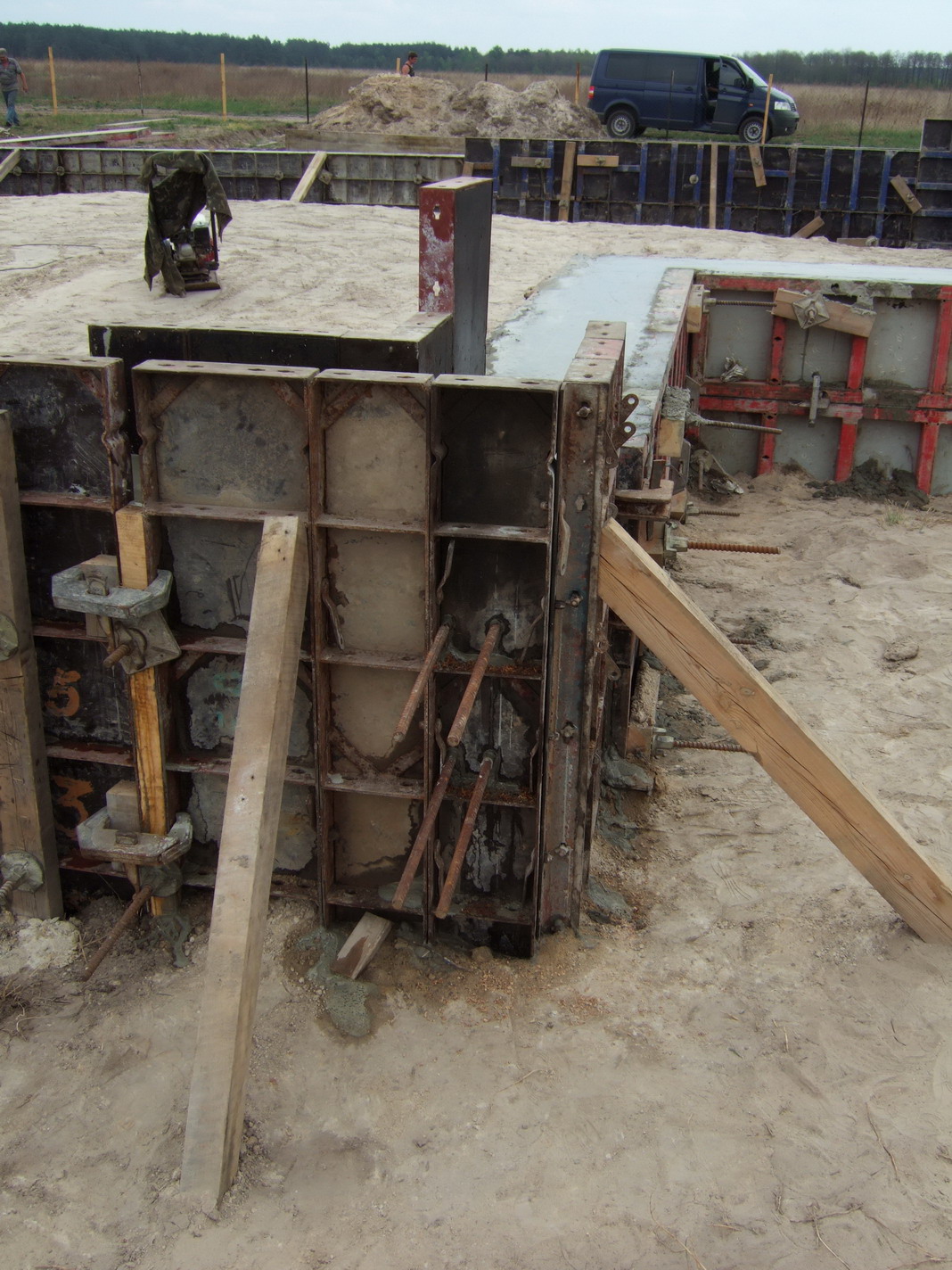

подскажите глубину*ширину фундамента (сколько см. в земле?)
где раздобыли такую классную опалубку? по чём?
спасибО!
удачи вам!
Глубина залегания - от 90см до 40, - из-за перепада высот на участке (топосъемка показала перепад 60см, на практике вышло чуть меньше), но в самой мелкой части мы будем досыпать грунт вокруг террасы; лента выс.-шир. - 30х40 (по проекту 40х40), стенка 90х30 (проект - 90х25), - мы немного изменили, т.к. стены дома мы будем класть из газоблоков толщиной 400мм вместо 375мм.
Опалубка - нашего прораба (чем он меня и "подкупил"), - аренда ее включена в стоимость работ по возведению фундамента.
удачи вам!
Спасибо, и Вам удачи! :)
Никто не подскажет? :unknown: Просто нам надо с этим определиться сейчас, чтобы спланировать разводку канализации под черновым полом.
Не подскажем :) Мы только кухню пока думаем делать. С самого начала помнили-помнили о посудомоечной машине, и забыли :) в результате канализация подведена под мойку, я в нее засуну косой тройник и гибким шлангом поведу дальше к посудомойке.
Посудомойка желательно возле мойки, как у Вас и нарисовано. Я бы расположил ее с правой стороны. Посуду складывать удобно с мойки правой рукой, в случае если Вы не "левша". На счет стиралки, подумайте в своем доме желательно ее расположить поближе к тому месту где будет сушится белье, с возможностью со временем установки сушильной машинки. Удачи!

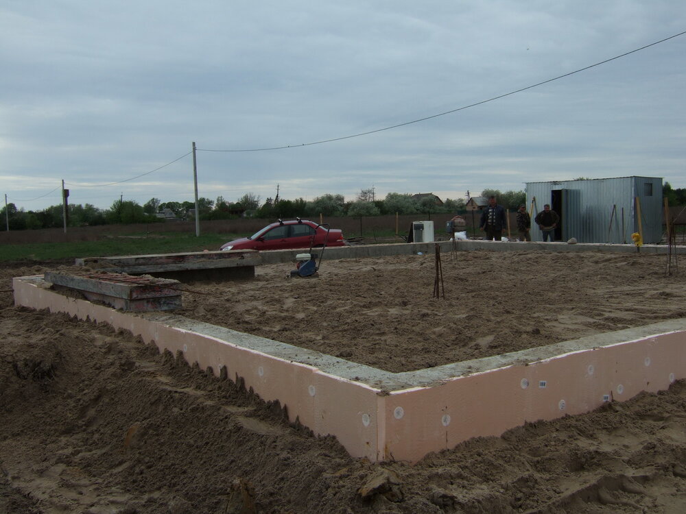

Почему у вас глубина фундамента такая маленькая ? Или вы будете делать утепление цоколя и отмостки ? Если это так, то вам придется потом откапывать цоколь, тогда ваша опалубка себя не оправдает. Ввиду всеобщего подорожания энергоресурсов, сейчас все проекты делают с утеплением цоколя, даже при отсутствии цокольного этажа.
Фундамент мелкозаглубленный.
Спасибо, утепление фундамента и цоколя ЭППС делаем обязательно.:)
Спасибо! У нас в квартире нет посудомоеч.машины, поэтому я не знаю нюансов, а куда "Посуду складывать удобно с мойки правой рукой"? Надо вообще посмотреть на эти машины, в какую сторону у них открывается дверца... Для стиралки - кроме кухни места нет (дом небольшой), просто ее, наверное, передвинем к правой стене. :)
Просто я пользуюсь посудомойкой уже года четыре, как правило всегда после еды посуда кочует в мойку, а с мойки в машинку. Даже если сразу в машинку зачастую посуду необходимо немного смыть от средних-мелких фракций пищи. Дверцы машинки открываются на себя и потом выезжает корзины для посуды (как в духовках). Поэтому удобно возле мойки и с правой стороны. Не знаю правильно обьяснил или нет, но мне так удобно.

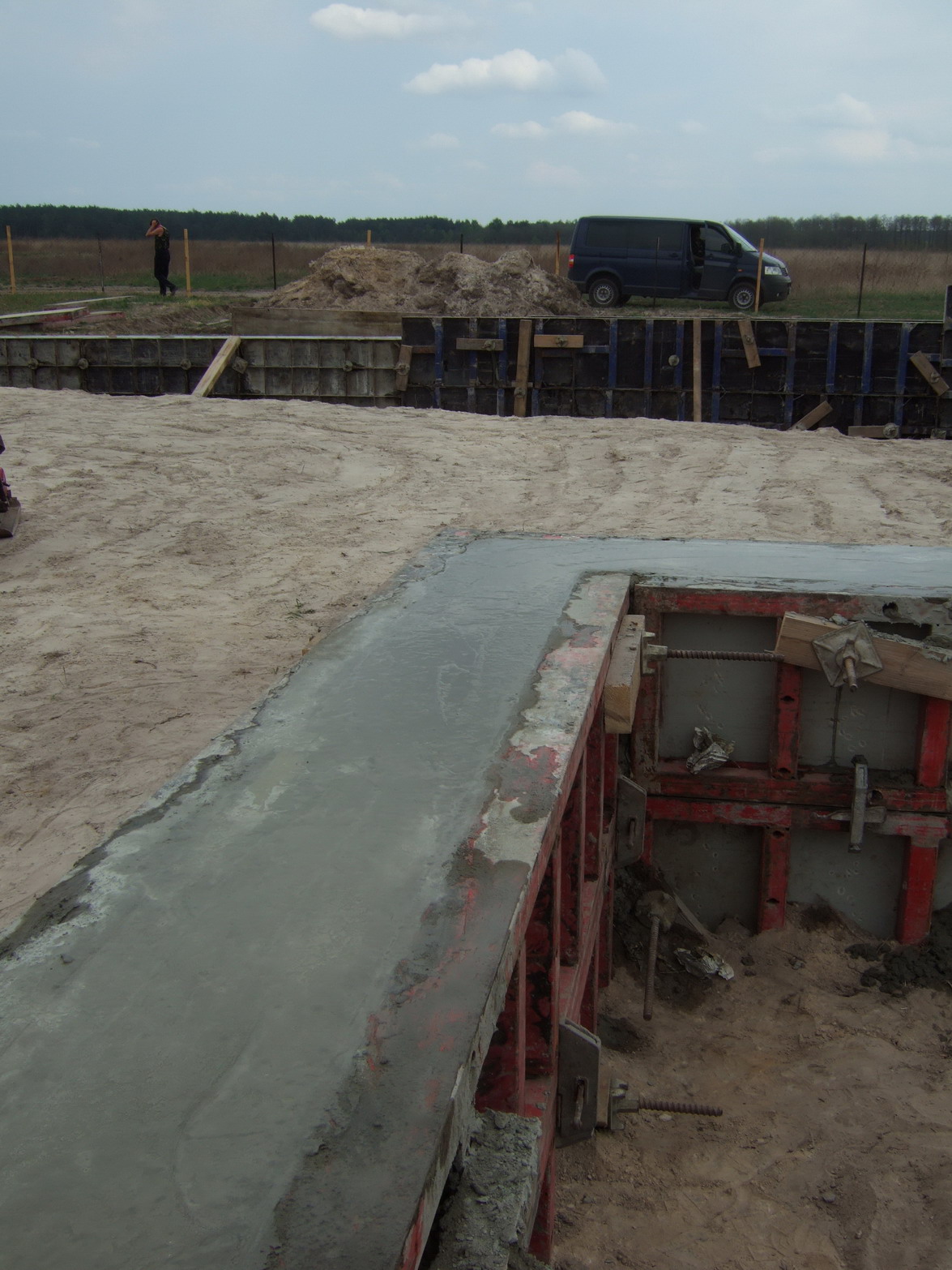

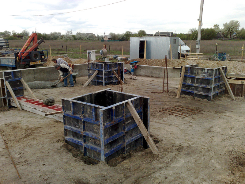

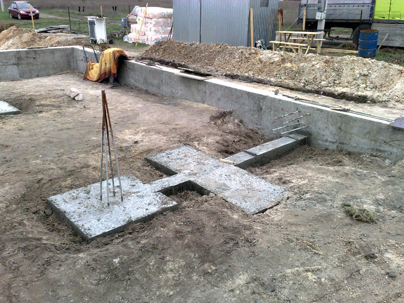

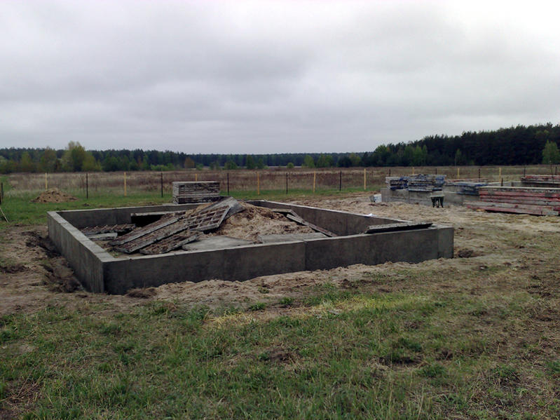

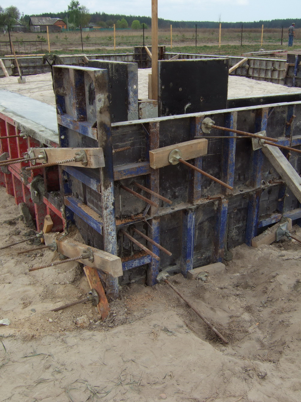

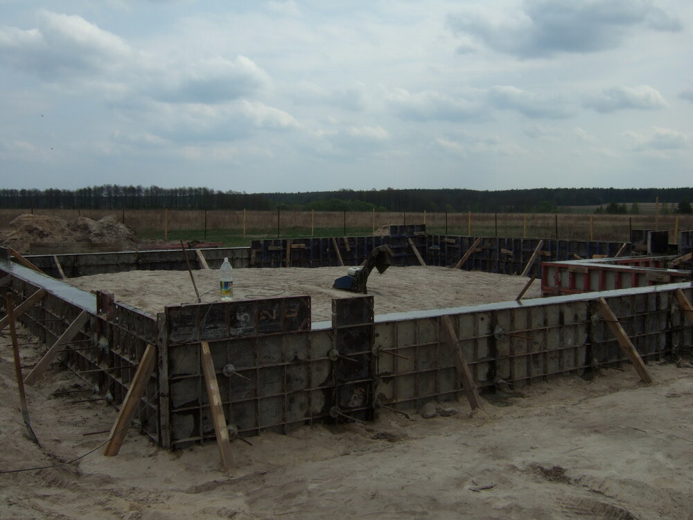

Вчера, в День международной солидарности, залили фундаментную стенку дома. Заказали два миксера, 15 куб.м. бетона. В конце, я честно говоря был поражен, что количество бетона было рассчитано прорабом с точностью до ведра. Сам процесс не снимал, только результат. Уже после того как прошлись вибратором и разгладили поверхность кельмой.

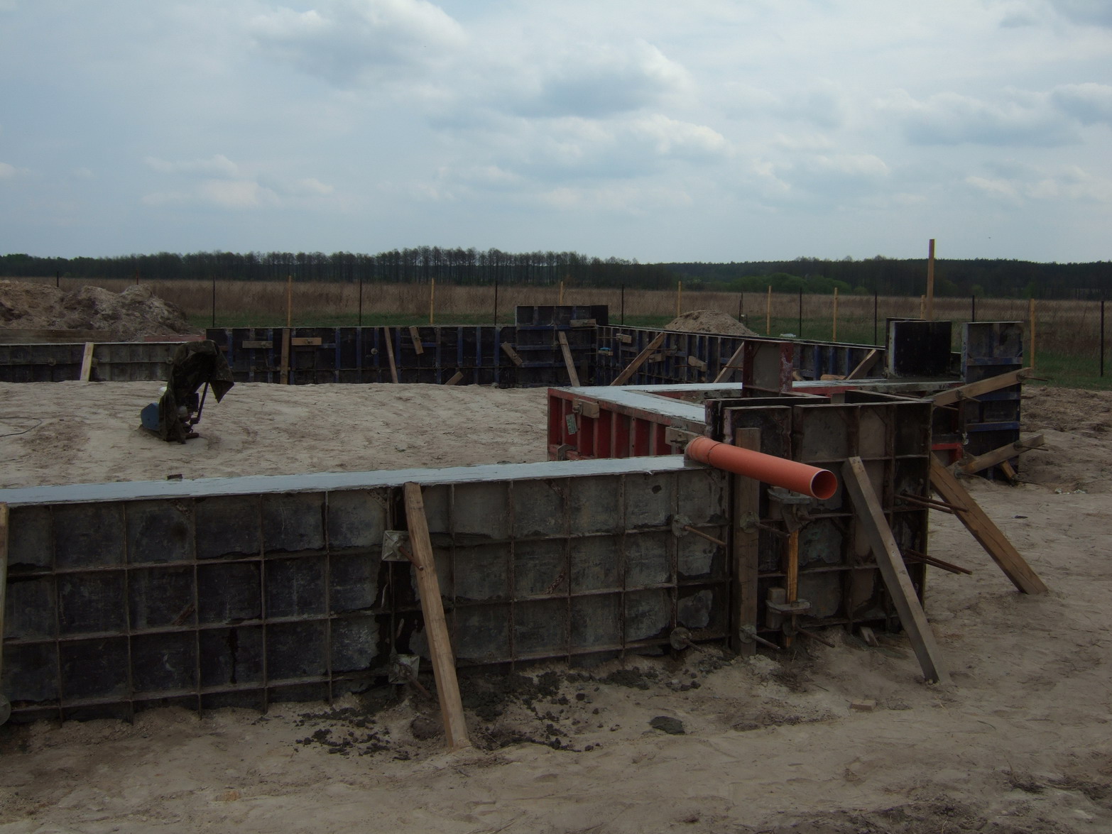

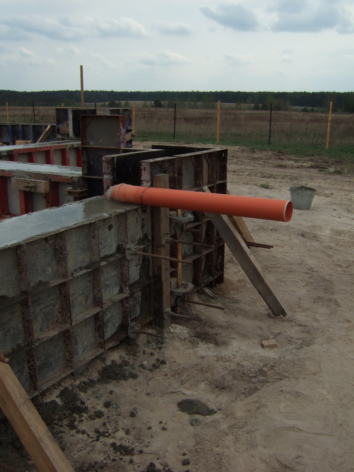

В фундаментной стенке заложили трубу, по которой будет подаваться свежий воздух к камину. Верхнее колено обложится блоками, и труба будет обрезана заподлицо с поверхностью стены. Из нижнего колена труба под черновым полом пойдет к камину.
Также сделали выпуски арматуры в местах, где к фундаментной стенке будут привязаны балки террасы.
А разве нужно свзывать каркас фундамента и террасы ? У них же будет разная нагрузка и соответственно разная осадка. Я не специалист, поэтому может я и не прав. Также не совсем понятно почему используя такую опалубку и широкую траншею, вы не сделали теплоизоляцию цоколя перед тем, как его закопать. Потом придется же делать двойную работу, откапывая цоколь.
Я тоже не специалист :), а вот специалисты (т.е. не один) сказали, что это правильно. Тем более, что терраса не примыкает к дому, а как-бы слегка внутри, т.е. в углу...не знаю. :unknown:

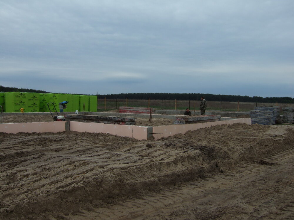

Мы же еще ничего не закопали. :) Как снимем опалубку - будем делать утепление фундамена и цоколя ЭППС, а потом уже - обратную засыпку грунта. :)
Я подумал, что вы будете теплоизолировать цоколь также ниже уровня земли. Если нет, то вопрос отпадает.
Будем утеплять фундамент ниже "0" уровня, и цоколь (выше "0") - тоже. :)

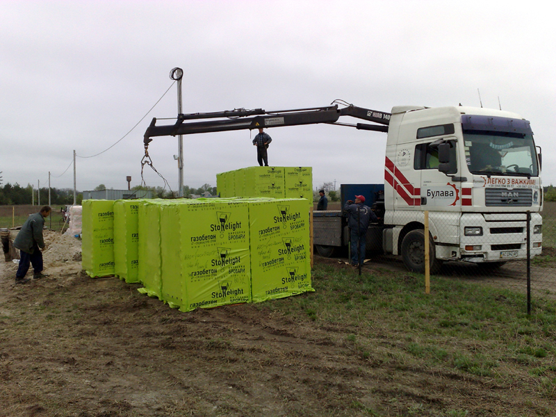

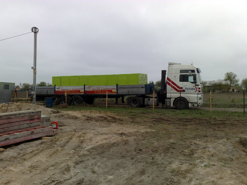

Вчера вечером завез на объект метериалы для утепления фундаментной стенки: ЭППС, материалы для приклеивания и черновой стяжки. Заодно попал на процесс заливки фундаментной стенки гаража, а также оснований колонн и фундаментов под вентканалы. Сегодня вечером ожидаю первую машину с газоблоком.

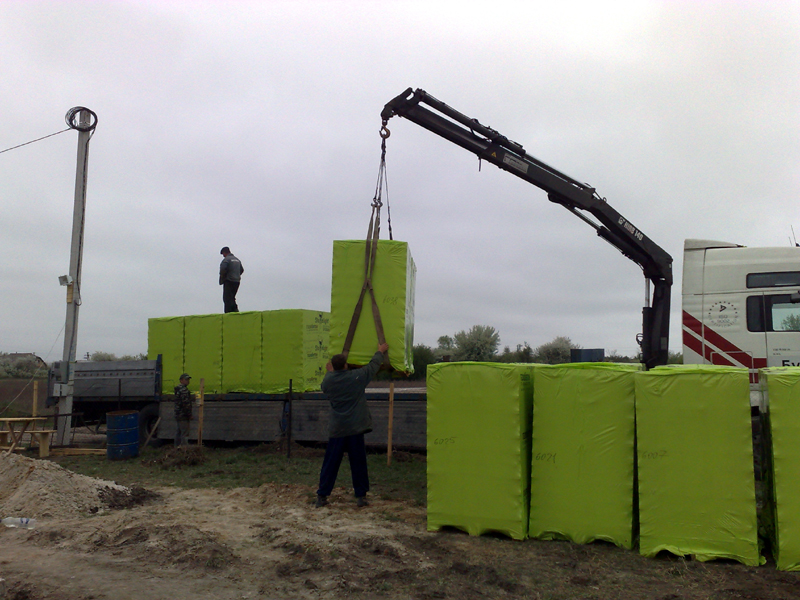

Вчера завезли весь газоблок на дом. Первая машина пришла перед обедом, вторая поздно вечером. Спасибо форумчанину Sash___. 3-го мая оформил заказ, 5-го получил весь материал. Первую машину встречал сам. Очень переживал, что возникнут проблемы с подъездом к участку. Есть небольшой отрезок, буквально 30-40м песчаной колеи. Но для фуры это оказалось не преградой, заехал он лихо. Понаблюдал за процессом разгрузки. Вторую машину встречали строители самостоятельно. С этой были проблемы. Заехал на мокрую после дождя траву и не смог выехать. Причем, как я понял, не увяз, а просто колеса скользили, а сам не с места. Но выехал. Завтра посмотрю, какой ущерб нанесли окружающей среде...

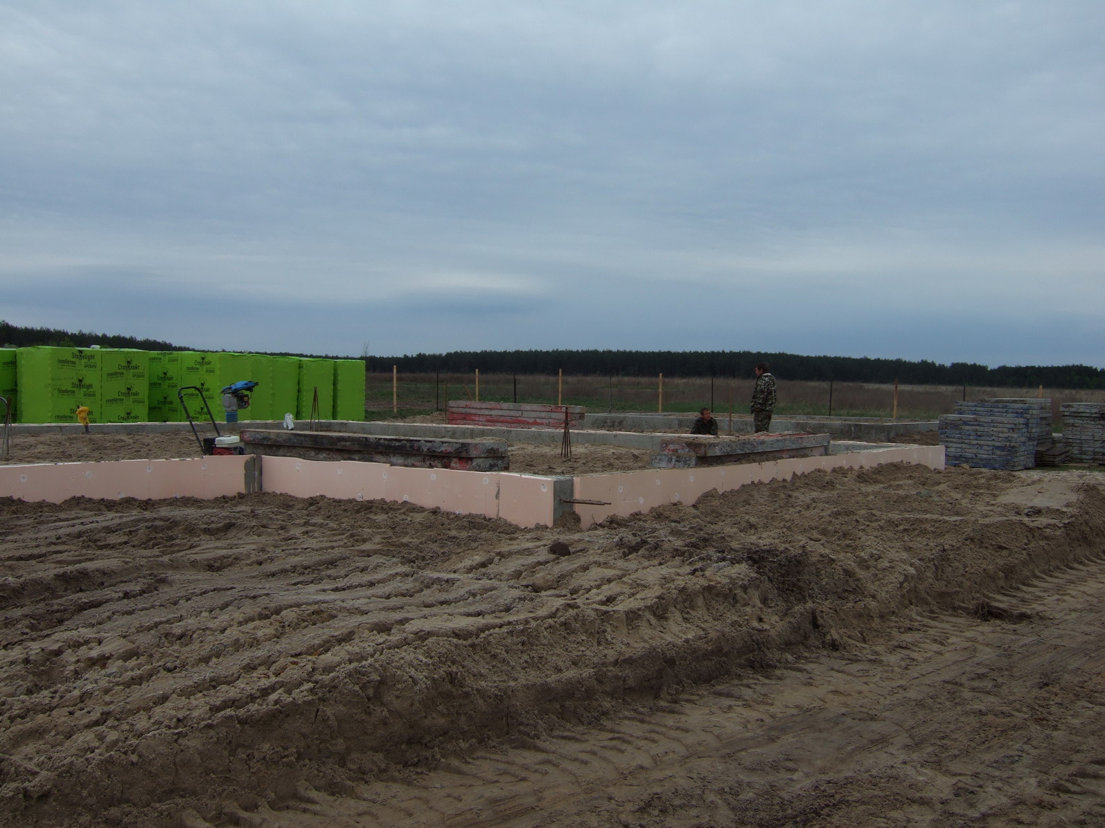

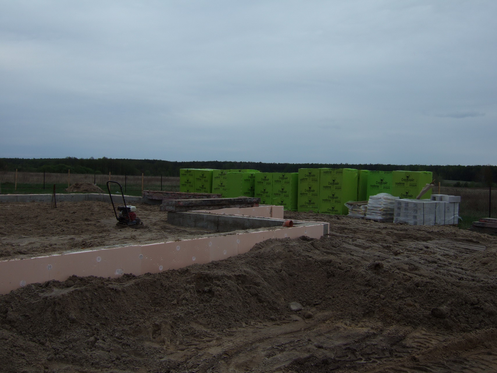

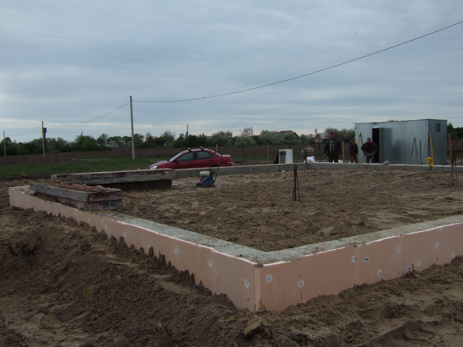

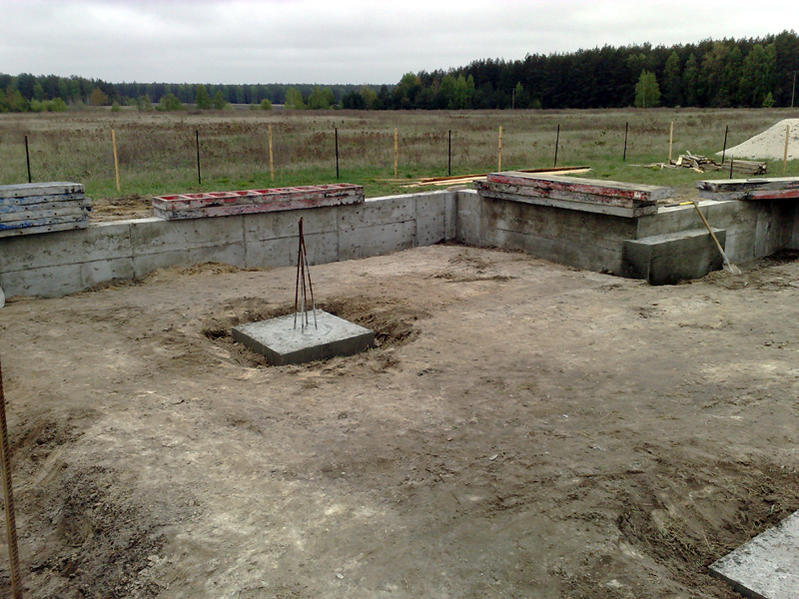

Сняли опалубки и теперь все фундаменты хорошо видны, в т.ч. и под колонны и вентканалы. Сегодня планировали клеить на фундаментную стенку утеплитель, а завтра завозить грунт на подсыпку и распределять его JCB-шкой по участку. Но погода...:evil:.Грунт завезем, я надеюсь, а распределять будем позже. По дождю утеплять фундамент не стали.

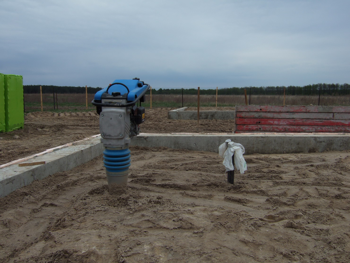

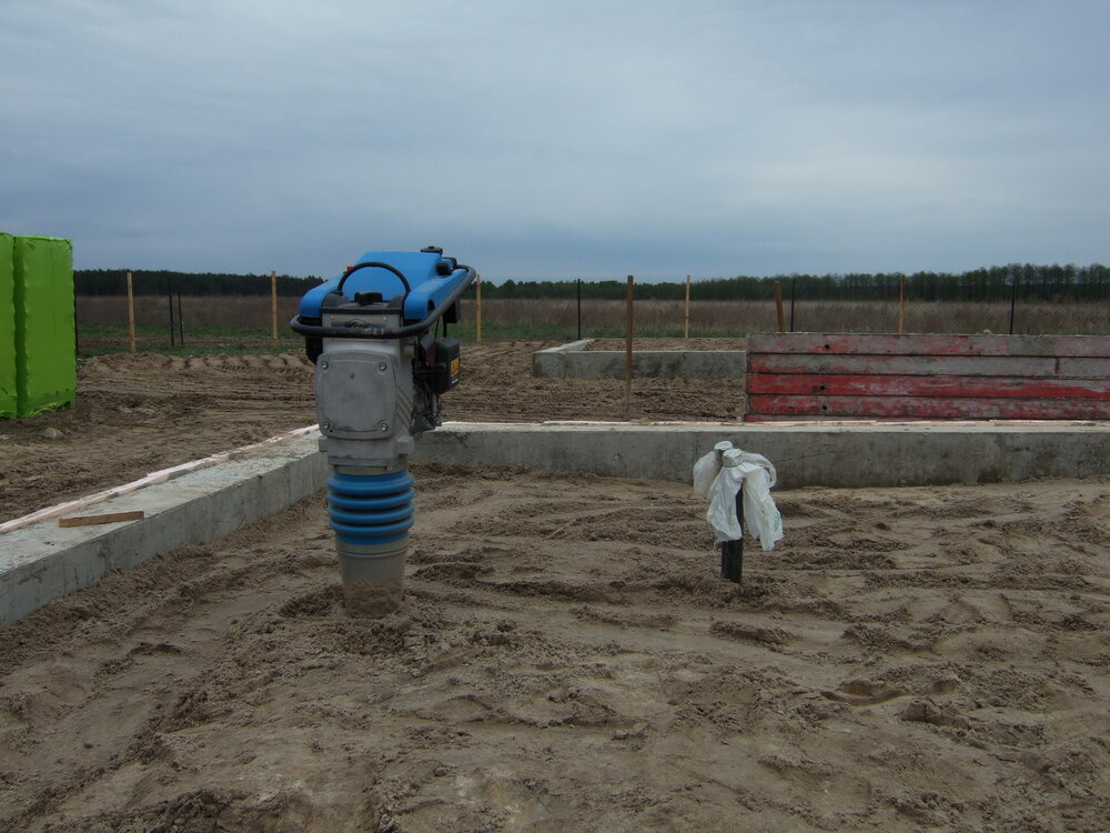

Стройка идет своим чередом, все по плану. Вчера завезли грунт (страшно подумать сколько:o песка) для подсыпки фундамента, террасы, чернового пола дома и гаража. Сегодня прораб с бригадой строителей утепляли фундамент дома, одновременно экскаватор распраделял песок, тут же строители трамбовали его под черновой пол.
