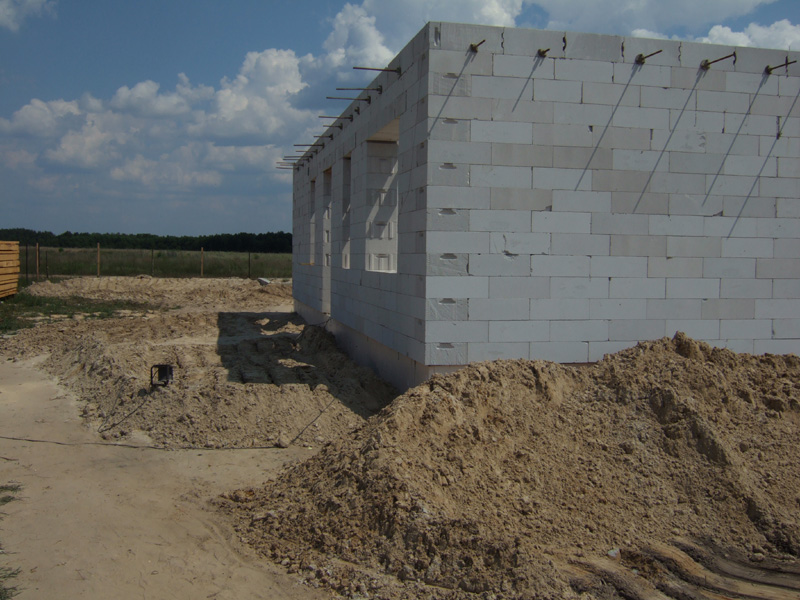

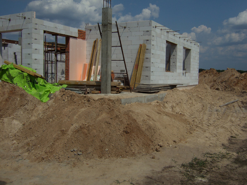

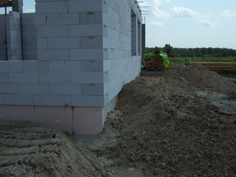

Николаевич Опубліковано: 20 червня 2011 Поділитись Опубліковано: 20 червня 2011 Земляные работы - это какой-то ужас. Два дня пытался посчитать, сколько грунта завозить, и по-моему все-таки завезли больше, чем нужно... Больше ничего писать не буду, посмотрим, что в результате получится после разравнивания и трамбования. Вывозить обратно точно ничего не будем:D. Посилання на коментар Поділитися на інших сайтах More sharing options...
webema Опубліковано: 20 червня 2011 Поділитись Опубліковано: 20 червня 2011 Согласен - ужас и разруха. Но надо учитывать - что он еще сядет. Все будет ок. Посилання на коментар Поділитися на інших сайтах More sharing options...

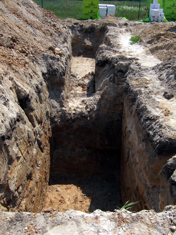

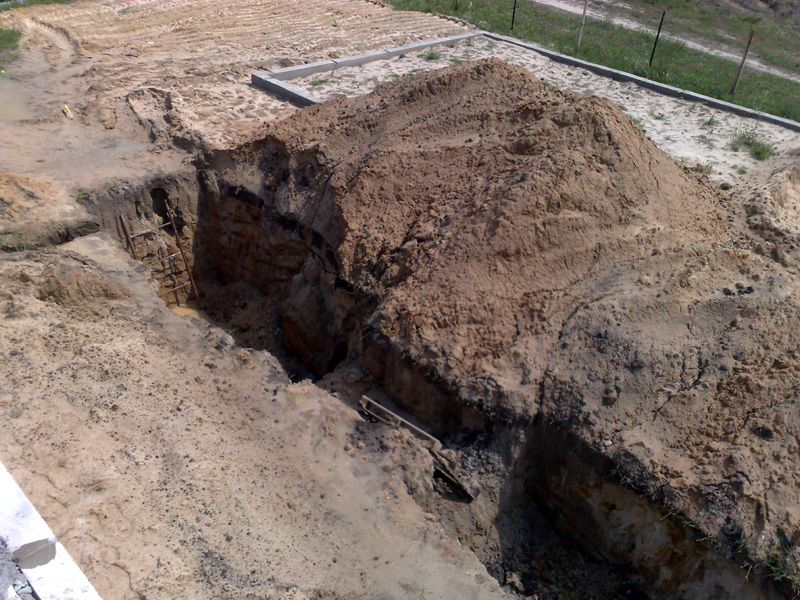

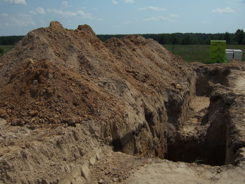

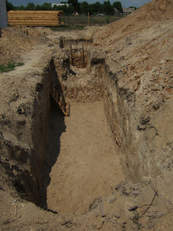

Николаевич Опубліковано: 20 червня 2011 Поділитись Опубліковано: 20 червня 2011 Септик. Вырыли два котлована, под баки и дренажное поле. Под септик глубиной 2,7 м. Под дренажное поле планировали 1,7 м., но на этой глубине встретили, странное хаотическое перемежение, слоев, глины красной. глины белой, песка белого крупнозернистого, песка мелкозернистого. Поскольку сложно проанализировать, как через эти слои будут уходить стоки, углубили котлован еще на 1м. Этот лишний метр обратно заполнили песком. Т.о. образом с учетом 20 см. слоя щебня получилась "дренажная камера" объемом 14 куб. м. Посилання на коментар Поділитися на інших сайтах More sharing options...

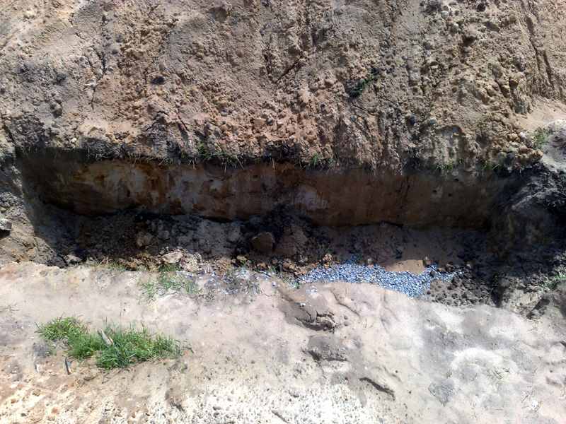

Николаевич Опубліковано: 3 липня 2011 Поділитись Опубліковано: 3 липня 2011 Дождь, конечно, здорово затормозил все работы и наделал дел. К сожалению, не успели установить септик до дождей, и выкопанная и тщательно вычищенная яма обсыпалась. Время, силы и деньги впустую. Нужно начинать все практически заново. Посилання на коментар Поділитися на інших сайтах More sharing options...
webema Опубліковано: 3 липня 2011 Поділитись Опубліковано: 3 липня 2011 Да.... вода делает дел. У меня утрамбованная отмостка в нескольких местах провалилась на 30-40 см. Вот это тоже жесть. Но перед некоторыми типами работ полезно смотреть прогноз. Синоптики за неделю хорошо показывали что будет жесть с погодой. Посилання на коментар Поділитися на інших сайтах More sharing options...
Катерина Ш Опубліковано: 3 липня 2011 Поділитись Опубліковано: 3 липня 2011 Дождь, конечно, здорово затормозил все работы и наделал дел. К сожалению, не успели установить септик до дождей, и выкопанная и тщательно вычищенная яма обсыпалась. Время, силы и деньги впустую. Нужно начинать все практически заново. Знакомая история, у нас траншея под фундамент обвалилась процентов на 20-30..... а она уже с арматурой связанной.... короче, после окончания дождей начнем бой за возврат к норме.... а работка будет непростая, почти ювелирная.... Вот тебе и "у природы нет плохой погоды")))) Посилання на коментар Поділитися на інших сайтах More sharing options...

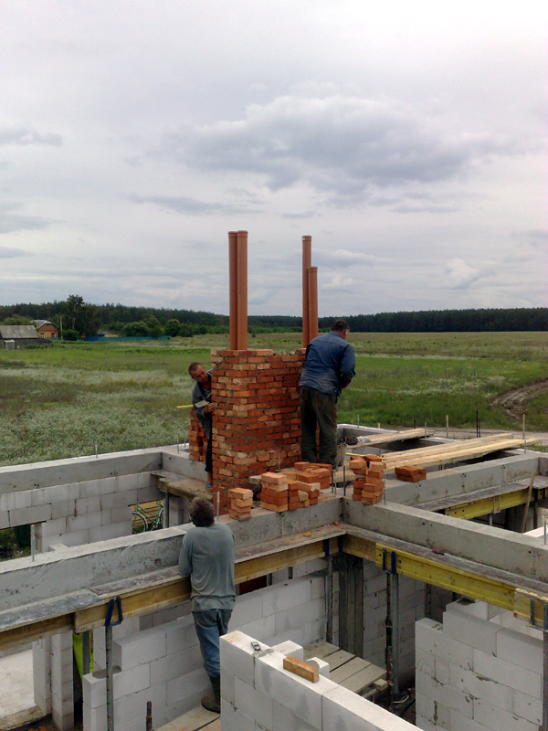

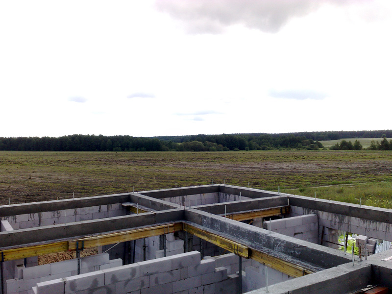

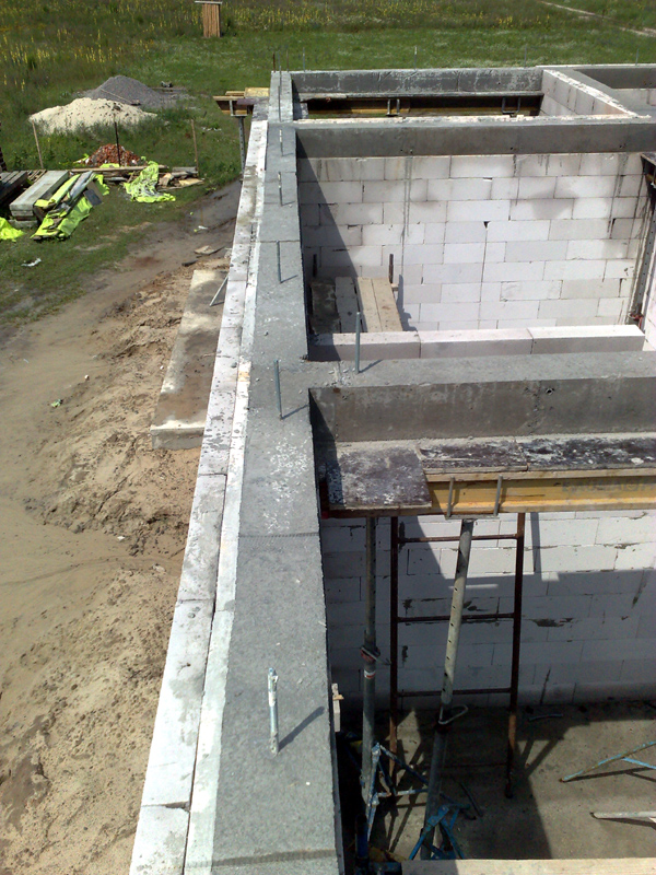

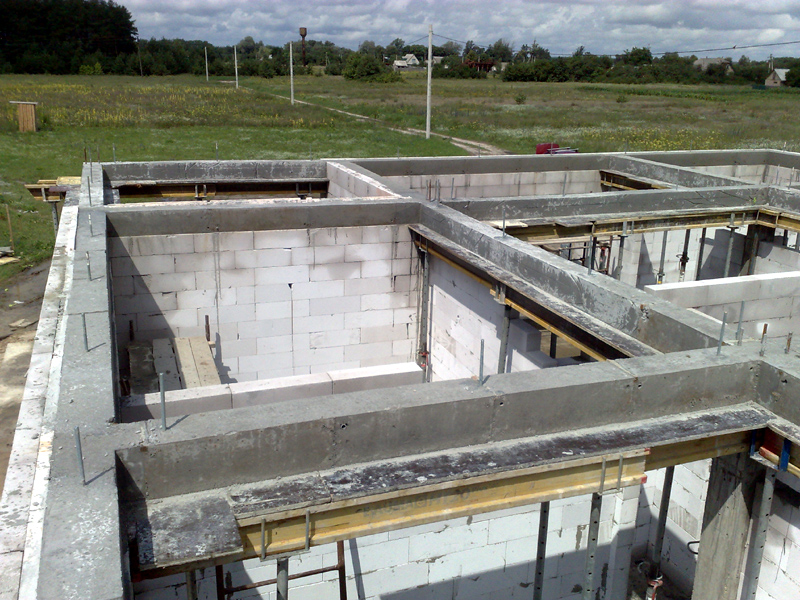

Николаевич Опубліковано: 3 липня 2011 Поділитись Опубліковано: 3 липня 2011 Наконец-то залили армпояс и ж/б балки перекрытия. Выгоняют вентканалы нарасчетную высоту. Вчера на знакомство с объектом приезжал мастер, который будет делать крышу. Обещает во вторник приступить. Посилання на коментар Поділитися на інших сайтах More sharing options...
Lesiya Опубліковано: 4 липня 2011 Поділитись Опубліковано: 4 липня 2011 Добрый день, подскажите пожалуйста, это вы вент. каналы оранжевой пластиковой трубой делаете? Посилання на коментар Поділитися на інших сайтах More sharing options...
Николаевич Опубліковано: 4 липня 2011 Поділитись Опубліковано: 4 липня 2011 Добрый день, подскажите пожалуйста, это вы вент. каналы оранжевой пластиковой трубой делаете? Да. Это вентканалы и фановая труба. Спрашивал в другом разделе форума, можно ли так делать. Сказали - можно. Посилання на коментар Поділитися на інших сайтах More sharing options...
webema Опубліковано: 4 липня 2011 Поділитись Опубліковано: 4 липня 2011 Сказали - можно. А какие плюсы в таких вентканалах? Посилання на коментар Поділитися на інших сайтах More sharing options...
Николаевич Опубліковано: 4 липня 2011 Поділитись Опубліковано: 4 липня 2011 А какие плюсы в таких вентканалах? Вынужденная мера. У нас и так по проекту сечение кирпичной трубы было большим, поскольку часть ее "гуляет", ж/б балка мешает (на фото видно). А мы туда добавили еще и фановую трубу. Чтобы не разрезать угловую стропильную ногу, перегруппировали каналы внутри. Фактически в один кирпичный канал вставляется две изолированные гильзы для разных помещений. Посилання на коментар Поділитися на інших сайтах More sharing options...
webema Опубліковано: 4 липня 2011 Поділитись Опубліковано: 4 липня 2011 Вынужденная мера. А, вижу. Ну и отлично. Хороший выход. Посилання на коментар Поділитися на інших сайтах More sharing options...

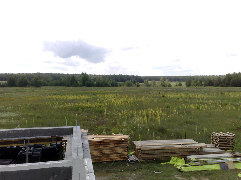

Музей Опубліковано: 8 липня 2011 Поділитись Опубліковано: 8 липня 2011 Поделитесь опытом строительства в чистом поле с точки зрения безопасности. Вы оставляете всё без присмотра? Или строители постоянно на участке? Посилання на коментар Поділитися на інших сайтах More sharing options...
Sharade Опубліковано: 8 липня 2011 Автор Поділитись Опубліковано: 8 липня 2011 Поделитесь опытом строительства в чистом поле с точки зрения безопасности. Вы оставляете всё без присмотра? Или строители постоянно на участке? Вопрос для опытного форумчанина странноват. Да, естественно, строители живут постоянно на участке: во-первых, им удобно жить поближе к работе; во-вторых, на стройке не только наши стройматериалы, но также и недешевые их инструменты. И это не совсем "чистое" поле, просто в отличие от пригорода Киева здесь у местных жителей очень большие участки - по 50 соток и более, - правда, они их обрабатывают только частично, зато, как все щирі українці, дрожат над каждой пядью... Да и наивно надеяться на то, что соседи будут охранять Ваше имущество. Зато у нас пока просторно и тихо, - зачем нам соседи поблизости? Были бы деньги - скупили бы соседние участки, чтобы даже потенциально никто не "присоседился". 2 Посилання на коментар Поділитися на інших сайтах More sharing options...

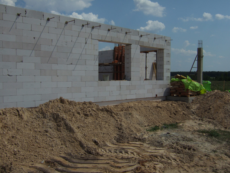

Boy Опубліковано: 11 липня 2011 Поділитись Опубліковано: 11 липня 2011 Так... Давно мы не писали о стройке. Последние две недели прошли в немного замедленном темпе. Строители группами по очереди съездили домой. Пришла пора сенокосов и пр. сельхоз. работ, требовалась их помощь дома. Я не возражал. Как по мне, лучше, когда рабочий думает о работе, а не том, что у него картошка не подсыпана. Но работа не стояла. Выведены все внутренние стены до уровня перемычек над дверями. До этого же уровня подняли вентканалы. Стенка одного из вентканалов является одновременно и внешней стеной. Поэтому снаружи утепляется 10 см ЭППС. Завтра будем заливать армпояс. Для этого почти все готово. На фото виден "пирог" армпояса, как сделаны опалубка, армирование и утепление. Добрый день. Подскажите, при таком креплении опалубки на армпояс - после ее разборки остаются сквозные отверстия от шпилек. Потом они чем-то заделываются? Посилання на коментар Поділитися на інших сайтах More sharing options...
Николаевич Опубліковано: 11 липня 2011 Поділитись Опубліковано: 11 липня 2011 Добрый день. Подскажите, при таком креплении опалубки на армпояс - после ее разборки остаются сквозные отверстия от шпилек. Потом они чем-то заделываются? Да уже заделаны. Раствором. Посилання на коментар Поділитися на інших сайтах More sharing options...

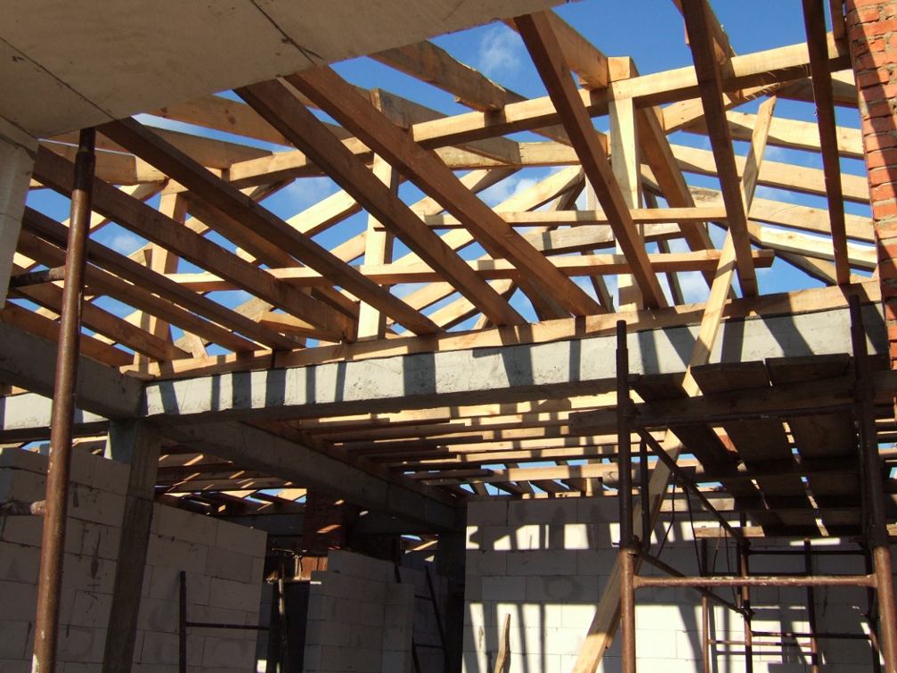

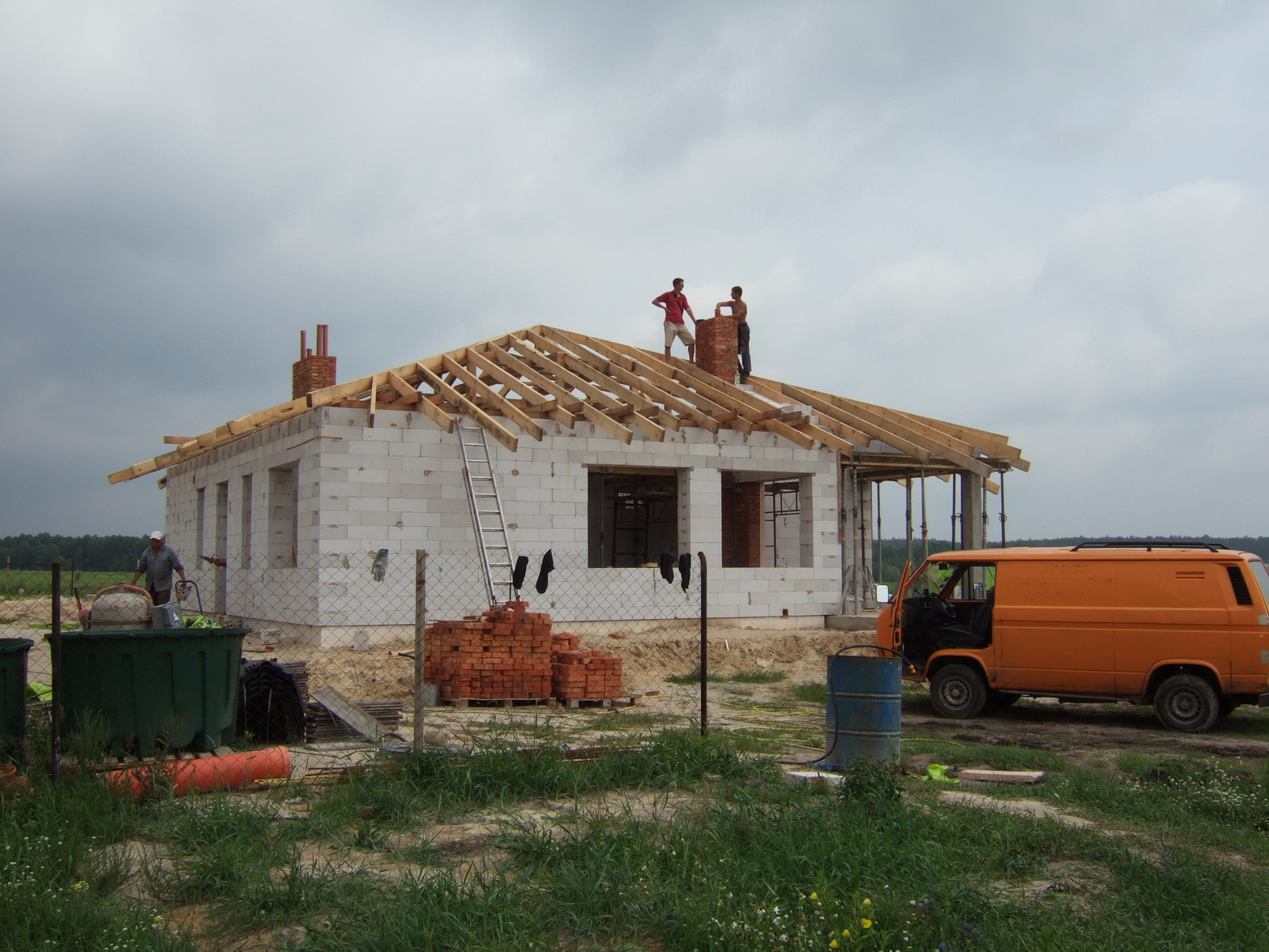

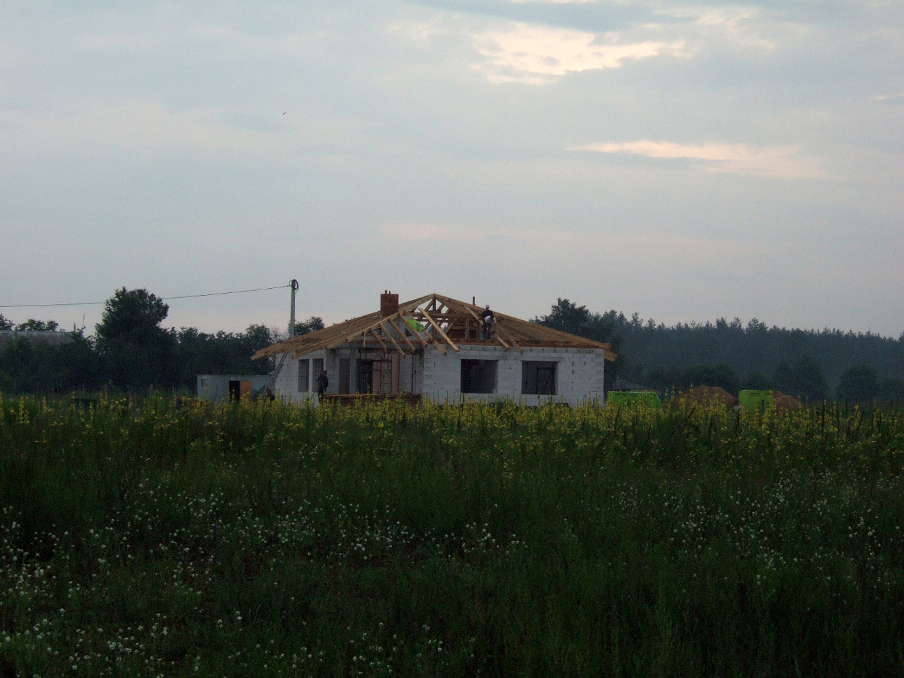

Sharade Опубліковано: 12 липня 2011 Автор Поділитись Опубліковано: 12 липня 2011 Неделю назад ж/б балки и армпояс "набрали нужную крепость", и дом был наконец-то готов к следующему этапу - возведению крыши. Мастер-кровельщик Иван приступил к работе в прошлый вторник: сказал, что стропильную систему он сделает за 2 недели. Работает он с одним помощником, но очень споро и явно с опережением графика, - уже через 3 три дня "стропилка" приобрела вполне ощутимую форму: Посилання на коментар Поділитися на інших сайтах More sharing options...
