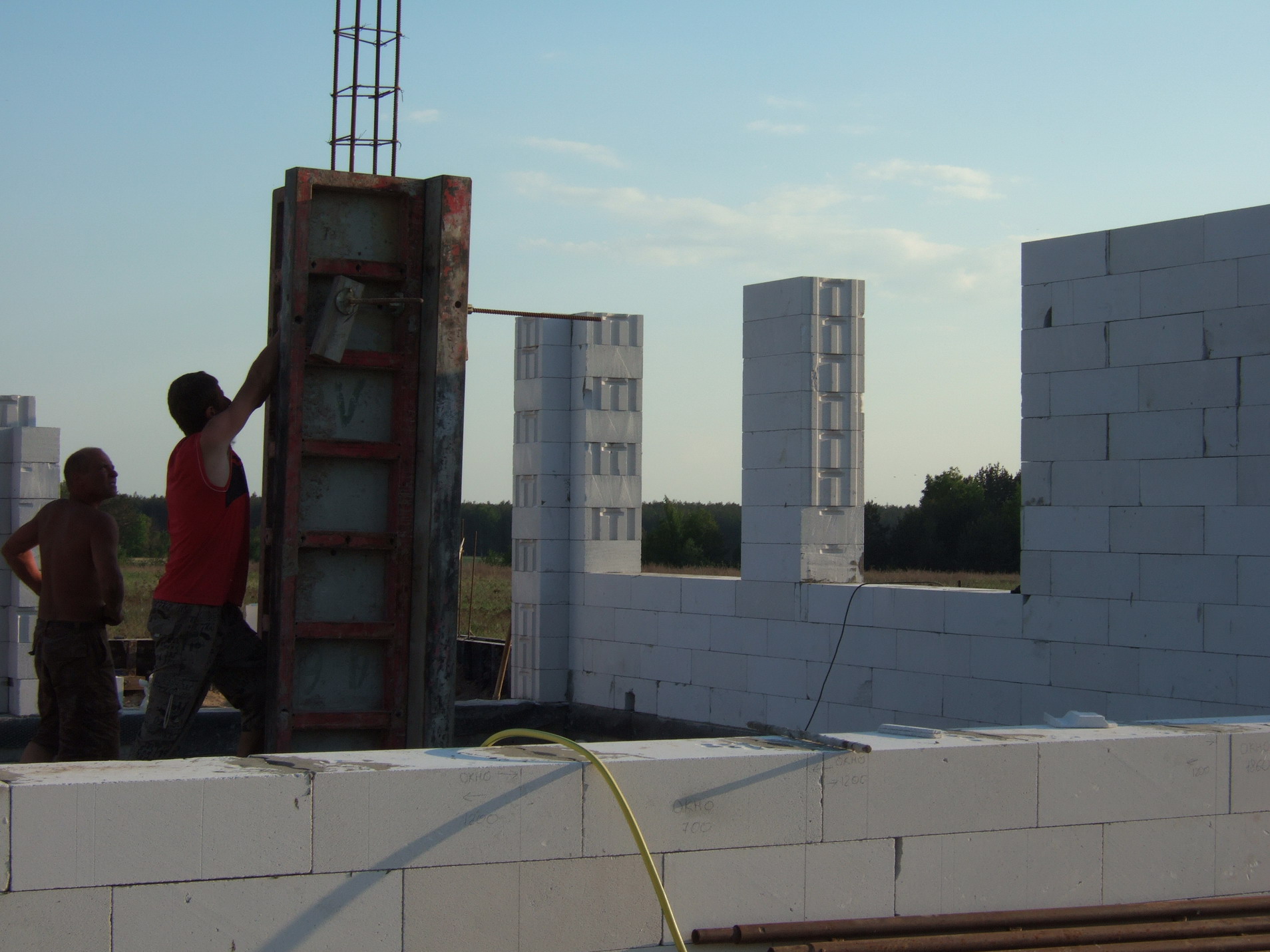

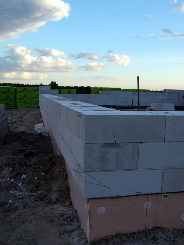

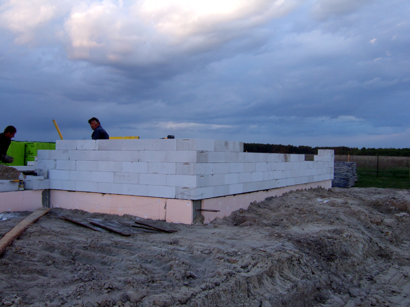

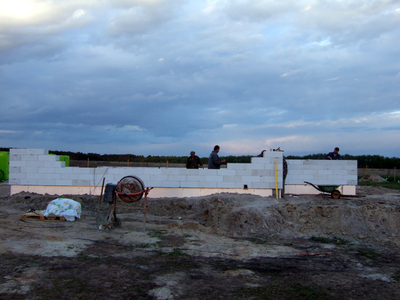

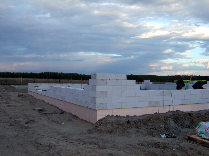

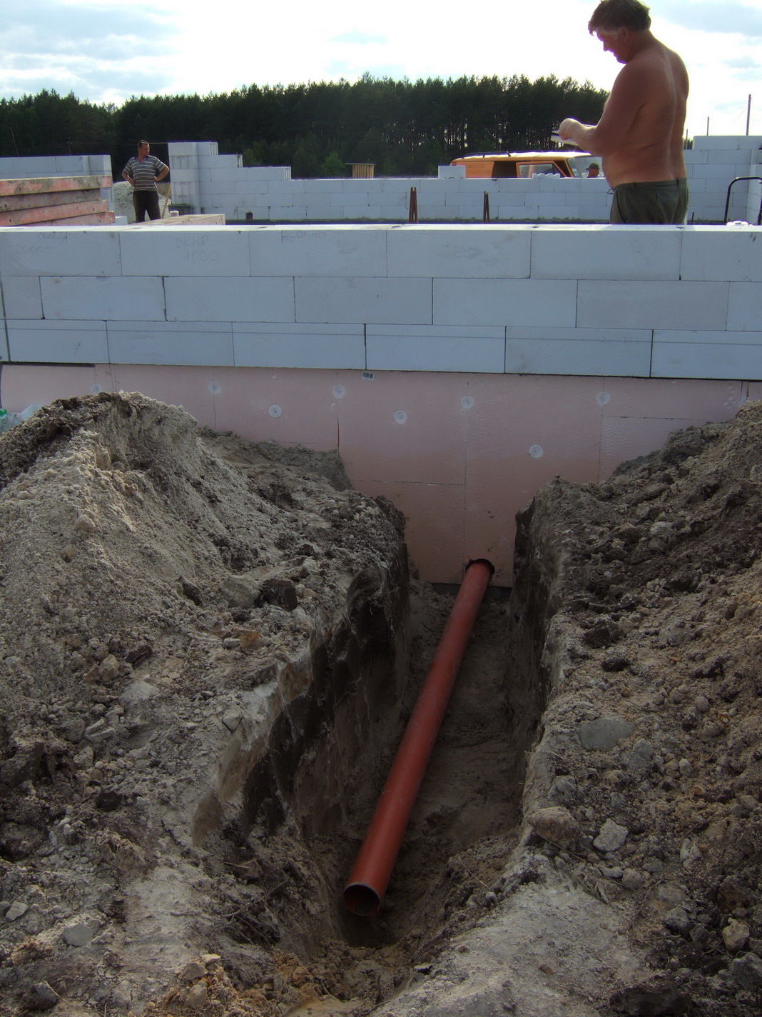

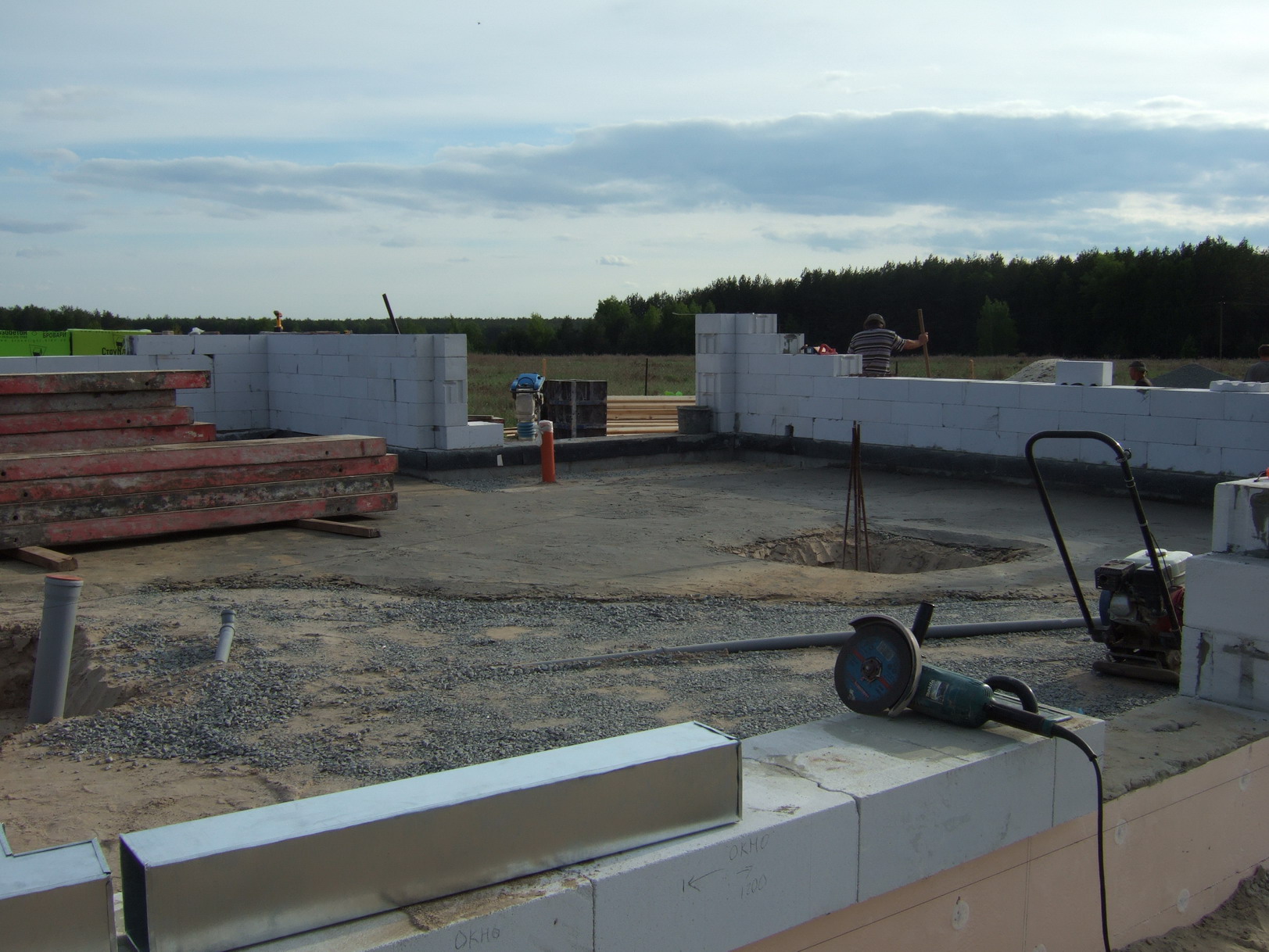

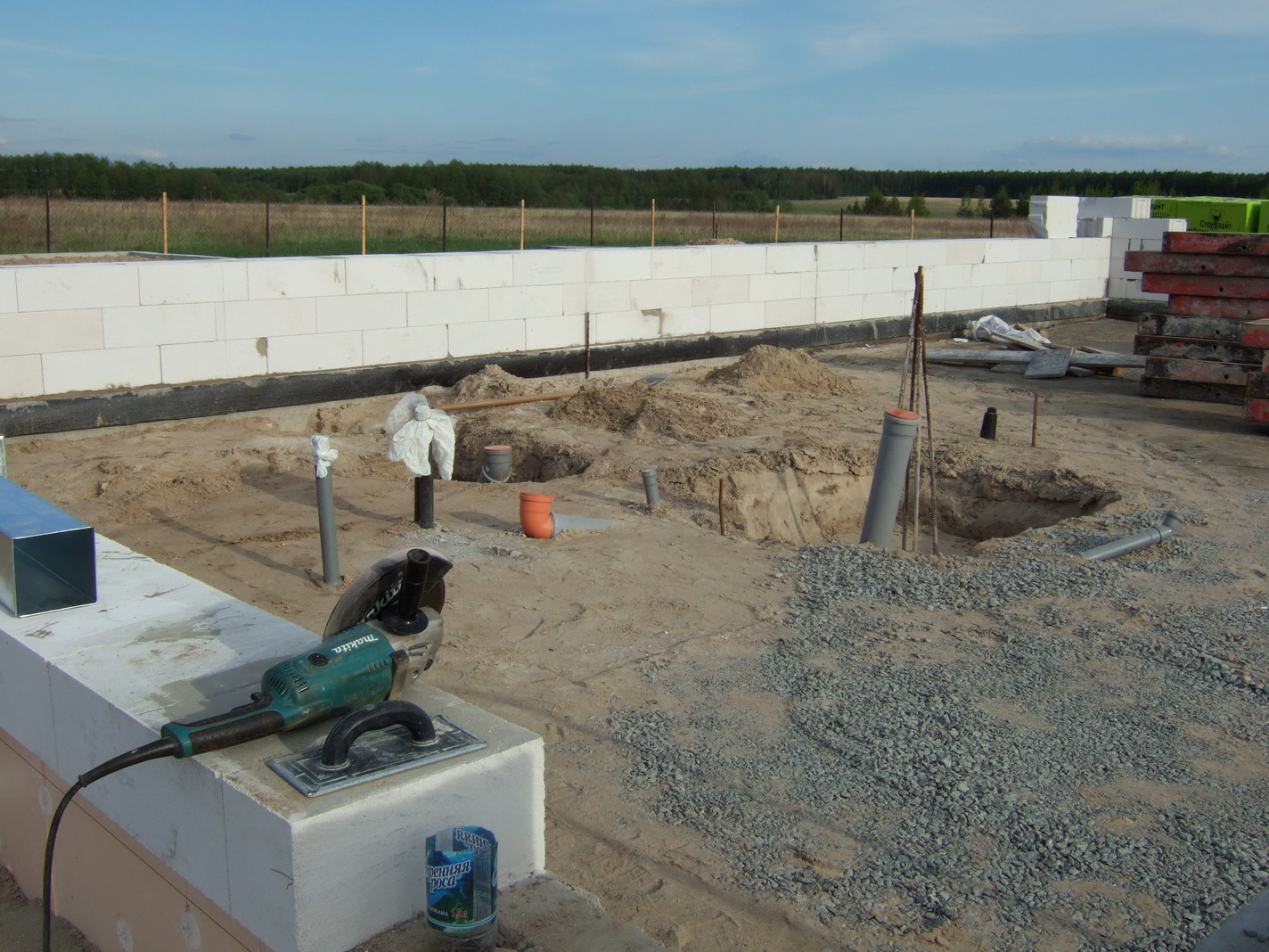

У нашего дома начали вырастать стены. Наблюдать за этим - одно удовольствие. Геометрия блока хорошая. Расхождение не больше 2 мм. Бригадир говорит, что березанский Аэрок лучше, но и этот неплох.

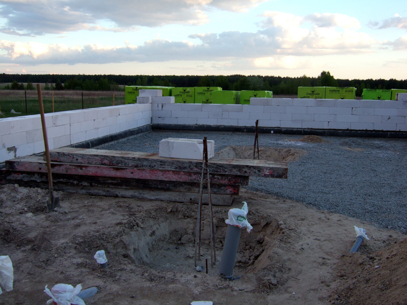

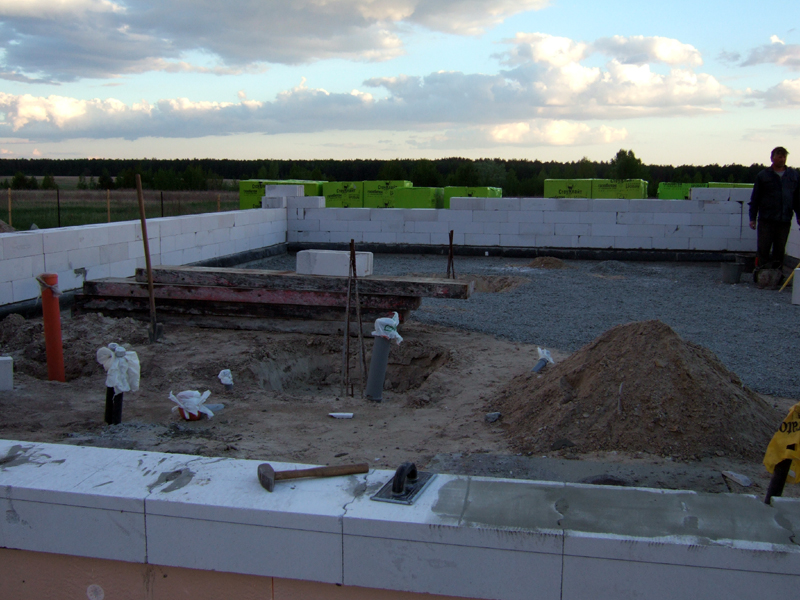

Внутри дома практически закончена разводка канализации и сделана засыпка щебнем под черновой пол. Надеюсь во вторник зальем.
Да, забыл сказать, армирование блока под окнами все-таки решили не делать. Если потрескается, обещаю показать это на форуме, чтобы другим неповадно было.

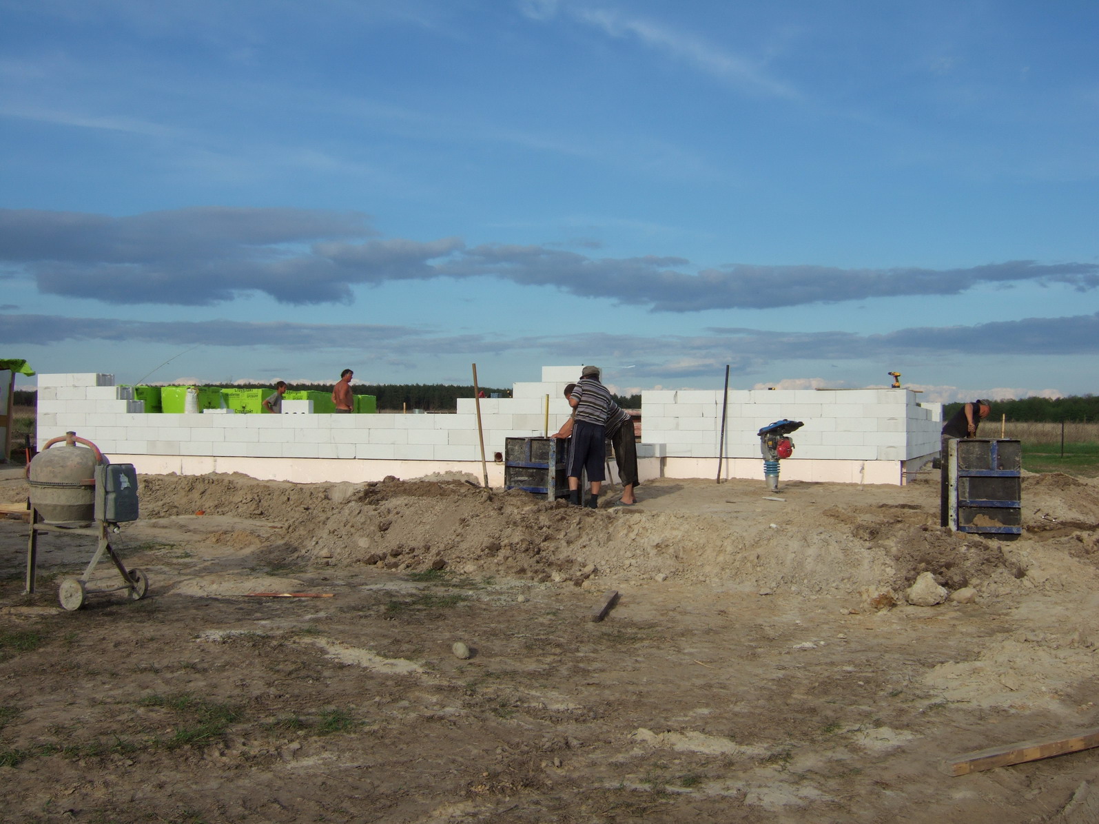

Сегодня целый день провели на стройке. Я выкашивал траву, жена гуляла, дышала воздухом и приглядывала за строителями.
Несколько фотографий.

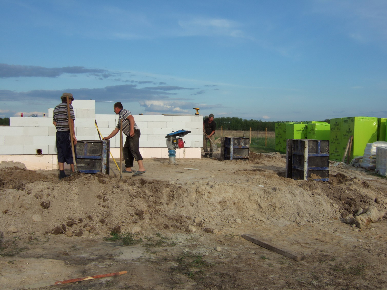

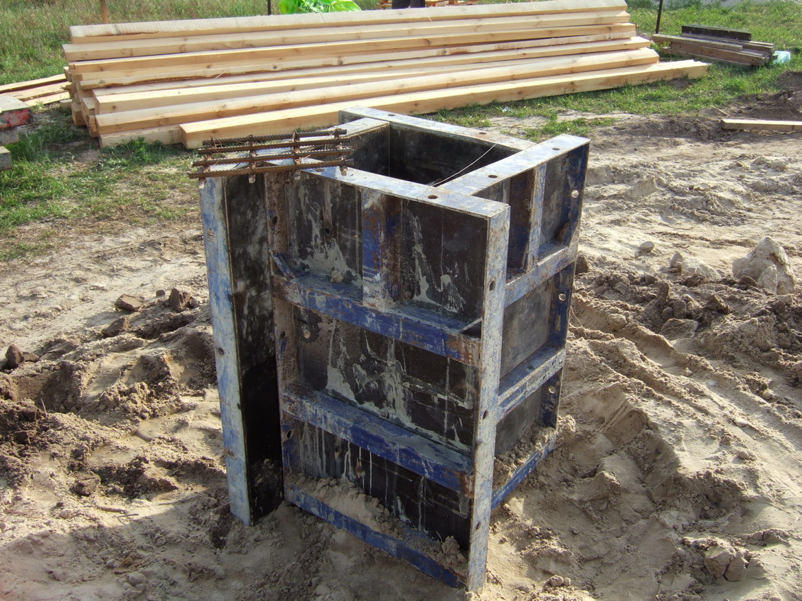

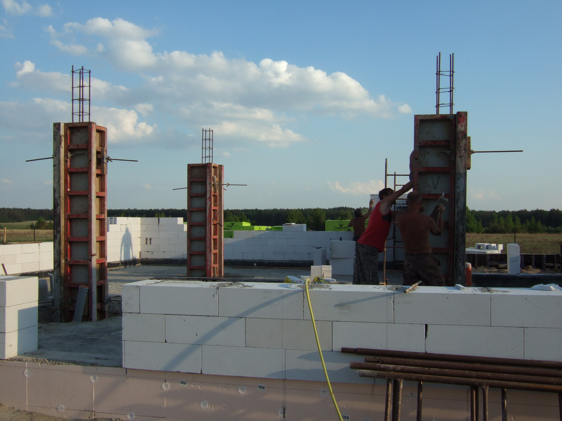

Из-за того что у прораба машина была в ремонте, очередность строительных операций слегка нарушилась. :) Вчера строители под его руководством выставляли опалубку для фундамента террасы,
делали разводку канализации, параллельно трамбовали щебень под черновой пол и заливали тощим бетоном.

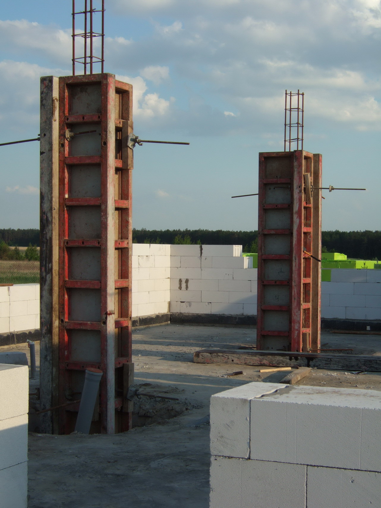

Завтра наконец-то сделают опалубку под ж/б столбы-колонны, потом будут делать армосетку под черновой пол. :Bravo:

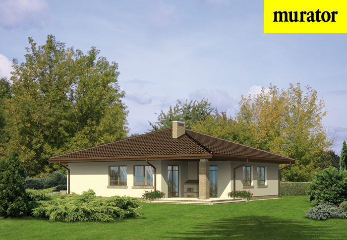

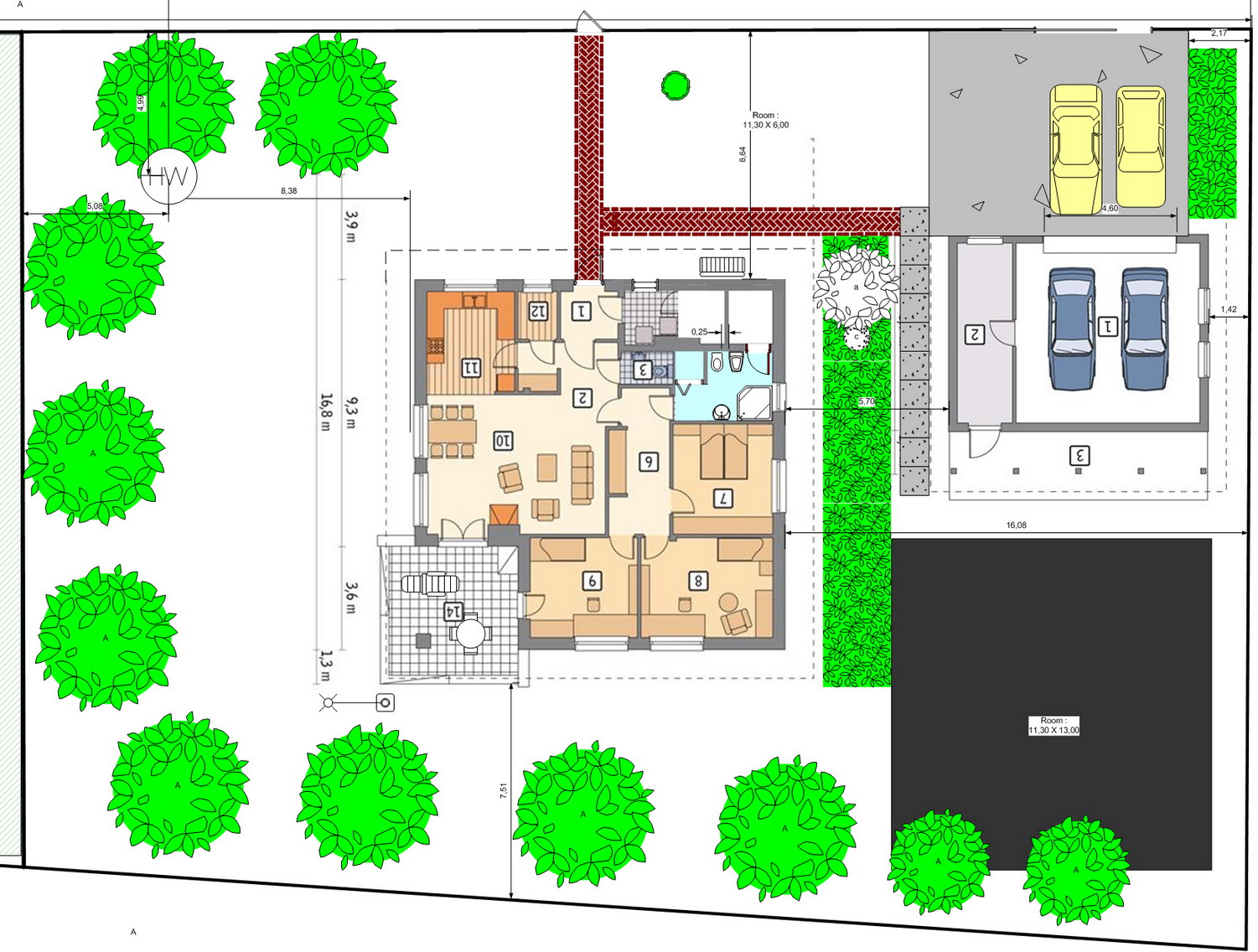

Понравилась планировка Вашего дома. Могли бы ВЫ выложить на обозрение визуализацию дома. Был бы очень признателен, да наверное не один я, его уже здесь осуждают www.stroimdom.com.ua/forum/showthread.php?t=56803&page=4
Скажите, пожалуйста, что Вы имеете в виду под визуализацией. Это проект от Муратора "Обдуманный".
proekty.muratordom.com.ua/odnoetazhnyie/projekt_obdumannyi,555,1,20.htm?nr=34
Мы его изменили немного. Отрезали гараж, убрали дверь на террасу из спальни. Топочная по другому расположилась. Ну и выделили маленькое помещение под паровую баню. Будем на старости кости греть :D
Я баловался немного с 3-D моделированием, но получилось не очень. Завтра попробую экспортнуть в какой-нибудь удобоваримый формат и выложу.
...выложить на обозрение визуализацию дома...
Это проект "Обдуманный", только без гаража. С рисованием у меня проблемы, но есть пара оригинальных видов, не измененных:
На бис - план участка с домом и гаражом :) - промежуточный вариант (гараж тоже чуть изменится - каморка и терраса поменяются местами):

- в общем, все неоднозначно и весьма противоречиво, :unknown: - каждый решает сам. За нас выбор сделали строители, - не дожидаясь указаний прораба, скуки ради, просто выложили 4 ряда блоков (а где и 5-6), поставив нас перед свершившимся фактом. Мы приняли это за указание перста судьбы, - в конце-концов дом одноэтажный, нагрузки небольшие. :)
Вчера строители устанавливали опалубку для колонн, сегодня будут заливать.
