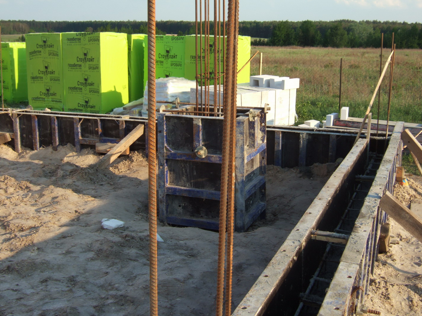

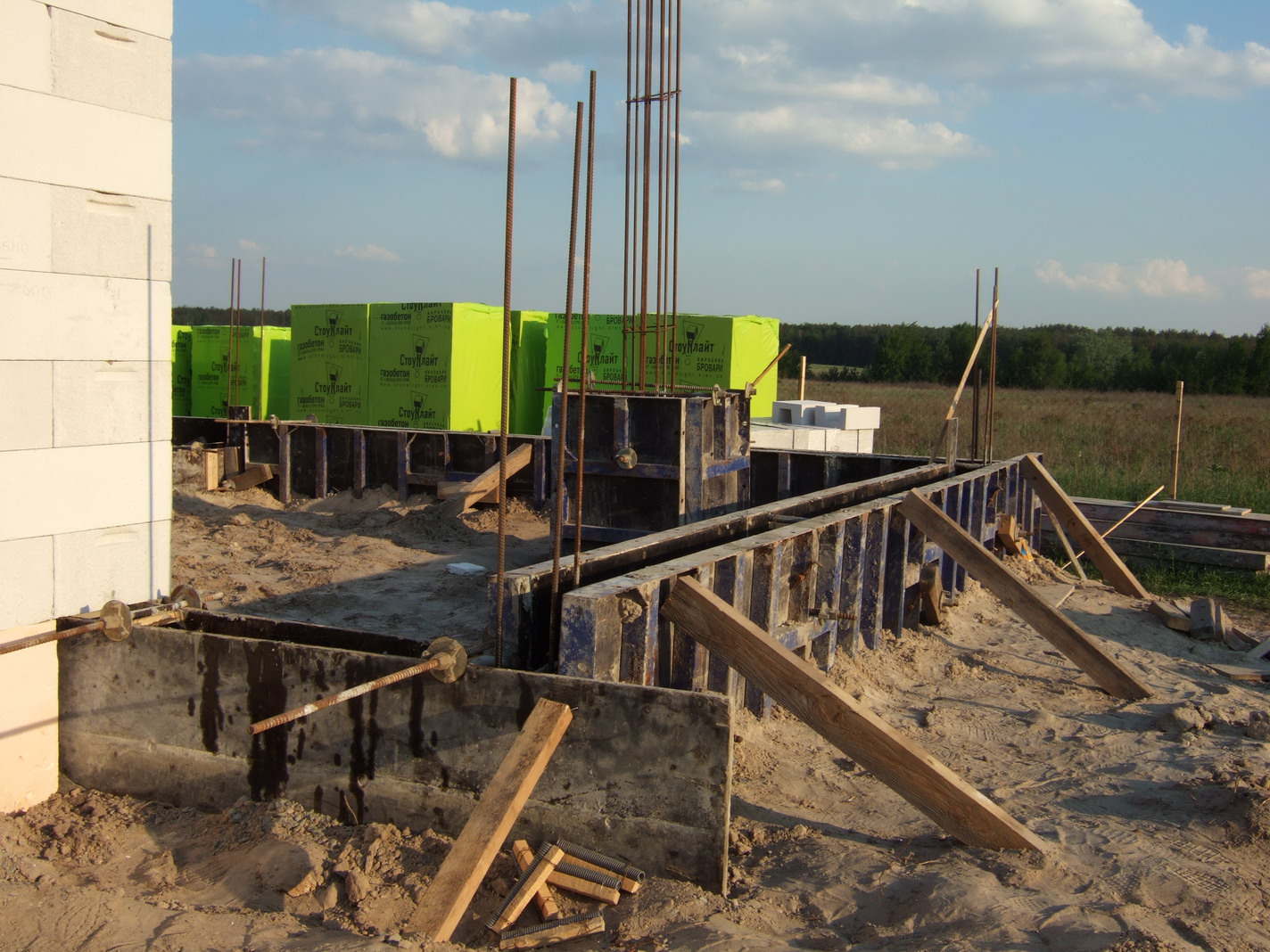

Sharade Опубліковано: 20 травня 2011 Автор Поділитись Опубліковано: 20 травня 2011 + делают фундамент террасы: по периметру и для угловой колонны : Посилання на коментар Поділитися на інших сайтах More sharing options...

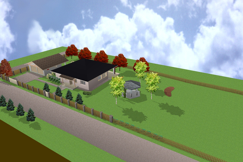

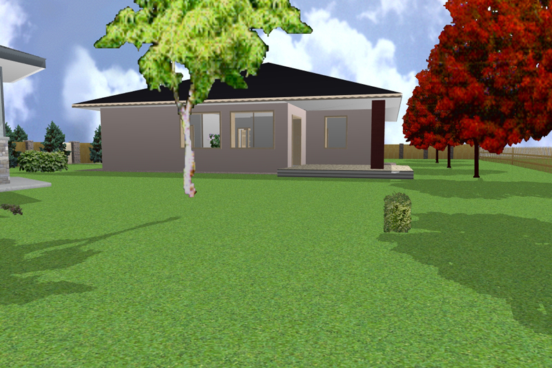

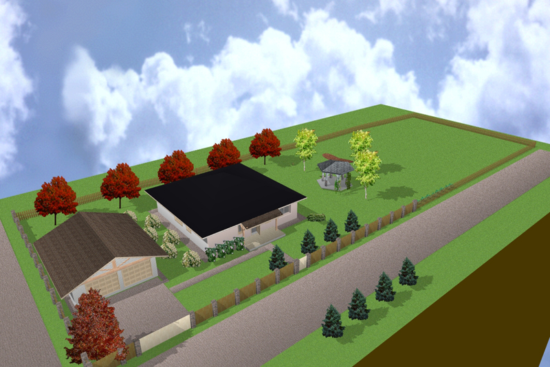

Николаевич Опубліковано: 20 травня 2011 Поділитись Опубліковано: 20 травня 2011 Понравилась планировка Вашего дома. Могли бы ВЫ выложить на обозрение визуализацию дома. Был бы очень признателен, да наверное не один я, его уже здесь осуждают www.stroimdom.com.ua/forum/showthread.php?t=56803&page=4 Вот результаты моего "баловства" в 3-д. С цветами и текстурами не все в порядке (то ли программа крякнута коряво, то ли руки у меня), но общая стилистика такова. 3 Посилання на коментар Поділитися на інших сайтах More sharing options...

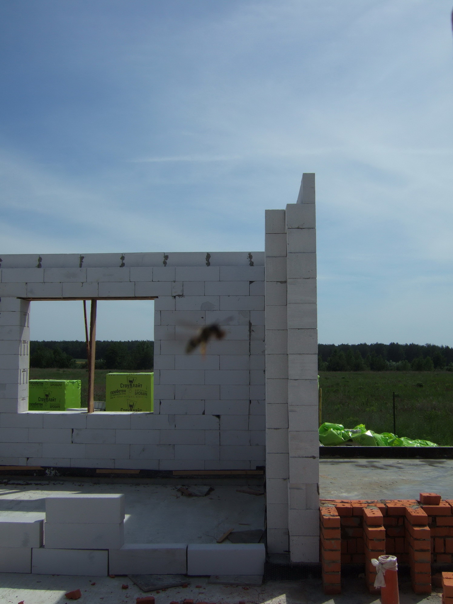

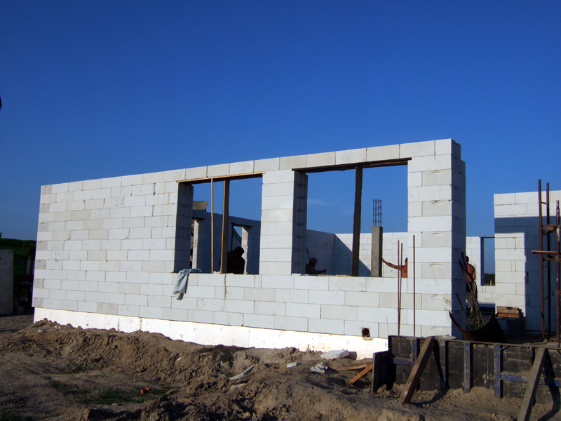

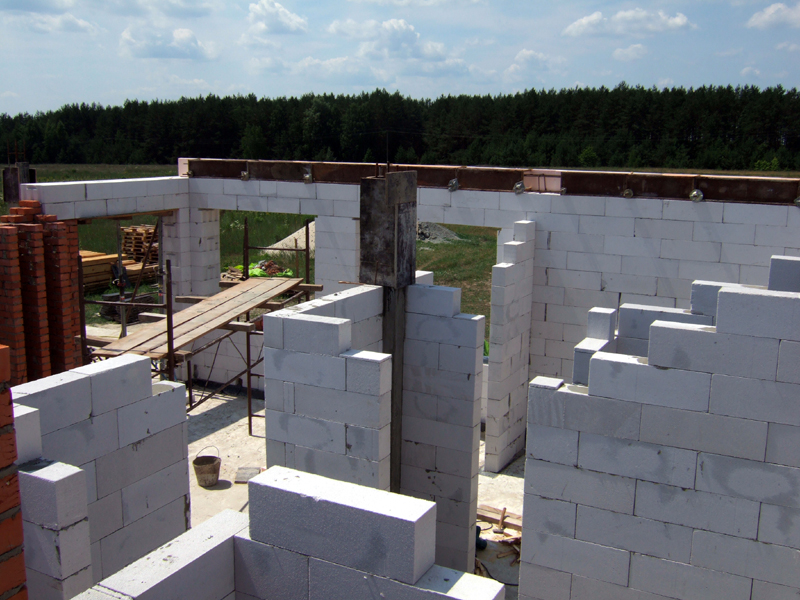

Николаевич Опубліковано: 24 травня 2011 Поділитись Опубліковано: 24 травня 2011 Над окнами уложены первые перемычки. Для их устройства используем U-блоки. При том, что общая геометрия блоков Стоунлайт достаточна хорошая, U-блоки, к сожалению, имеют расхождение как по горизонтали, так и по вертикали до 5 мм. И это хорошо видно. На фото. Я ожидал, лучшего. Прораб говорит, что терка все поправит. Будем надеяться, что так и будет. Посилання на коментар Поділитися на інших сайтах More sharing options...

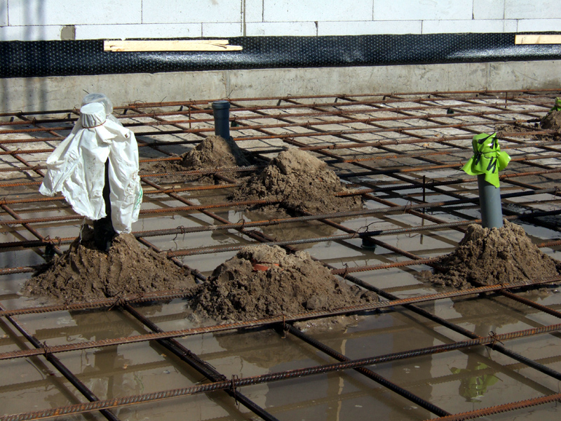

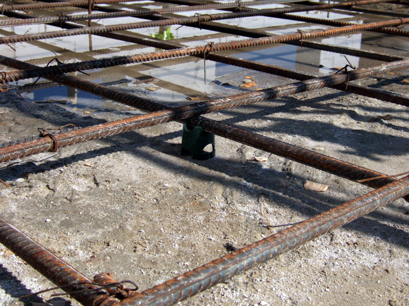

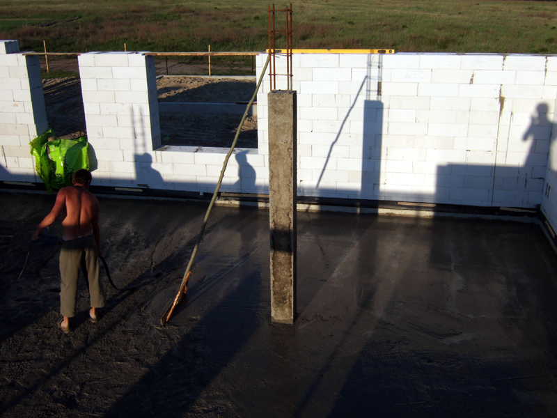

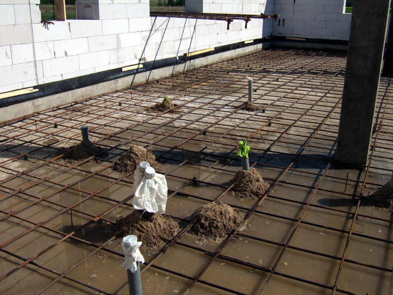

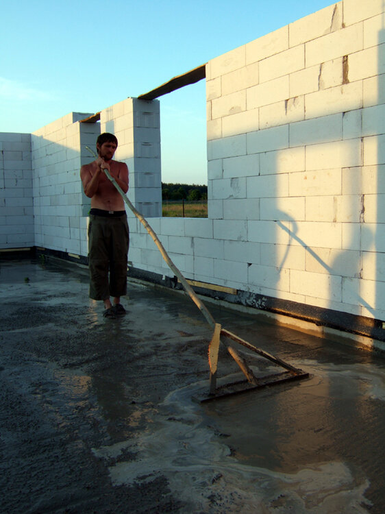

Николаевич Опубліковано: 24 травня 2011 Поділитись Опубліковано: 24 травня 2011 Сегодня залили черновой пол. 13 куб. м. Вокруг выходов канализационных труб насыпали немного песка. Прораб говорит, это сделает бетон вокруг них менее плотным. Если возникнет необходимость при установке сантехники немного откорректировать положение трубы, такой бетон легче раскрошить. По всему полу устанавливаются маяки, по которым будет контролироваться уровень заливки. После заливки и разравнивания бетона, по всей площади проходятся вибратором, а потом разглаживают его шваброй. Получилось, на мой взгляд хорошо. Посилання на коментар Поділитися на інших сайтах More sharing options...

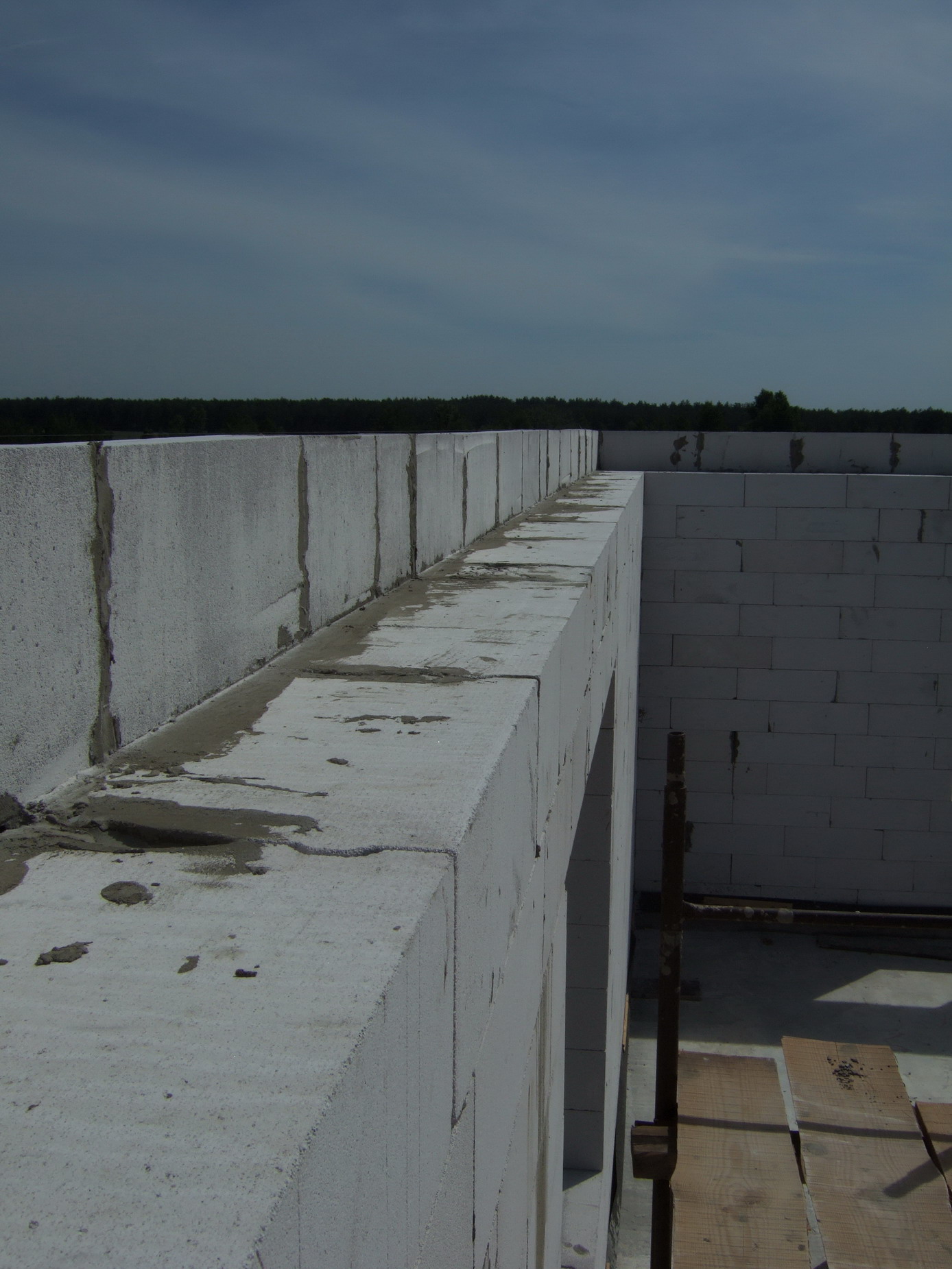

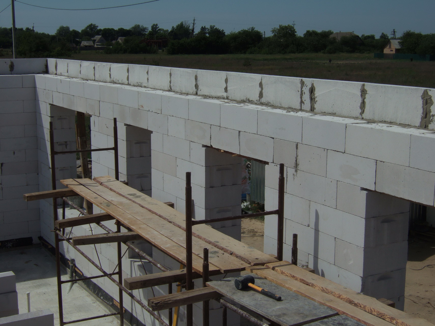

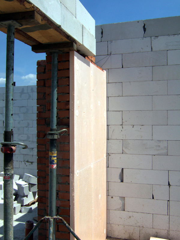

Vasiliev Опубліковано: 25 травня 2011 Поділитись Опубліковано: 25 травня 2011 Какие-то сколы непонятные по ГБ на внутренней стороне дома по стене. Он такой и приехал? Посилання на коментар Поділитися на інших сайтах More sharing options...
Николаевич Опубліковано: 25 травня 2011 Поділитись Опубліковано: 25 травня 2011 Какие-то сколы непонятные по ГБ на внутренней стороне дома по стене. Он такой и приехал? Да, к сожалению, много сколов и щербатин. Хотя глобальных повреждений нет. Посилання на коментар Поділитися на інших сайтах More sharing options...
Vasiliev Опубліковано: 26 травня 2011 Поділитись Опубліковано: 26 травня 2011 Кроме эстетического расстройства еще какбэ и дополнительное бабло при оштукатуривании стен изнутри. Но это лирика... Двигаемся дальше. Посилання на коментар Поділитися на інших сайтах More sharing options...
Sharade Опубліковано: 26 травня 2011 Автор Поділитись Опубліковано: 26 травня 2011 Кроме эстетического расстройства еще какбэ и дополнительное бабло при оштукатуривании стен изнутри. Начитавшись отзывов уже строящихся форумчан о качестве г/б блоков разных производителей (т.е. как много битых и надколотых блоков в палетах), я и не надеялась, что у нас, как поется, - "все будет по-другому". Наоборот, я даже обрадовалась - могло быть и хуже. Посилання на коментар Поділитися на інших сайтах More sharing options...

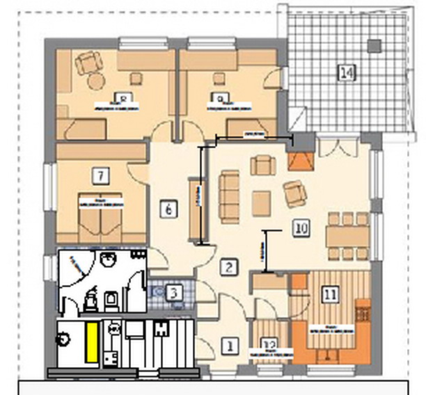

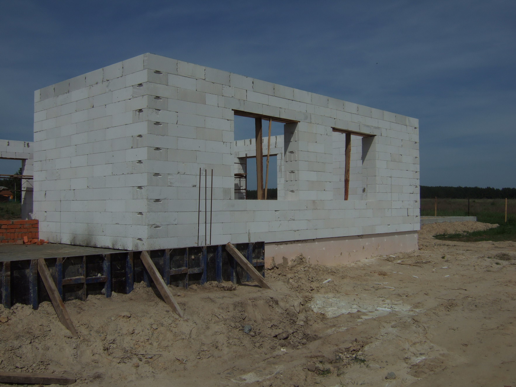

Sharade Опубліковано: 28 травня 2011 Автор Поділитись Опубліковано: 28 травня 2011 Завтра будут намечать внутренние стены, а я так и не решила, передвигать ли стенку тамбура (площ.3,5м2) дальше на 1,76м, тем самым превратив его в прихожую (площ.6,8м2): - Мне кажется что вместо двух маленьких помещений, где ничто и никто не поместится, лучше сделать одно вдвое больше и вместительней (заодно и вход в туалет скроется от глаз людей, сидящих в гостиной). - Муж убеждает, что в таком случае тамбур увеличится, и холод при открывании входной двери будет распространяться слишком далеко, и надо будет ставить двойную вход.дверь. А мне кажется, что при увеличится пр-ва, заполняемого холодом при открывании двери, температура в рез-те будет даже выше (чем при маленьком тамбуре), - ведь хол.воздух будет смешиваться с теплым, вдвое бОльшим по объему чем в мал.тамбуре. Посилання на коментар Поділитися на інших сайтах More sharing options...

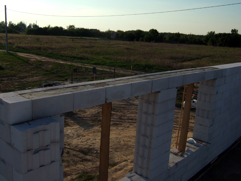

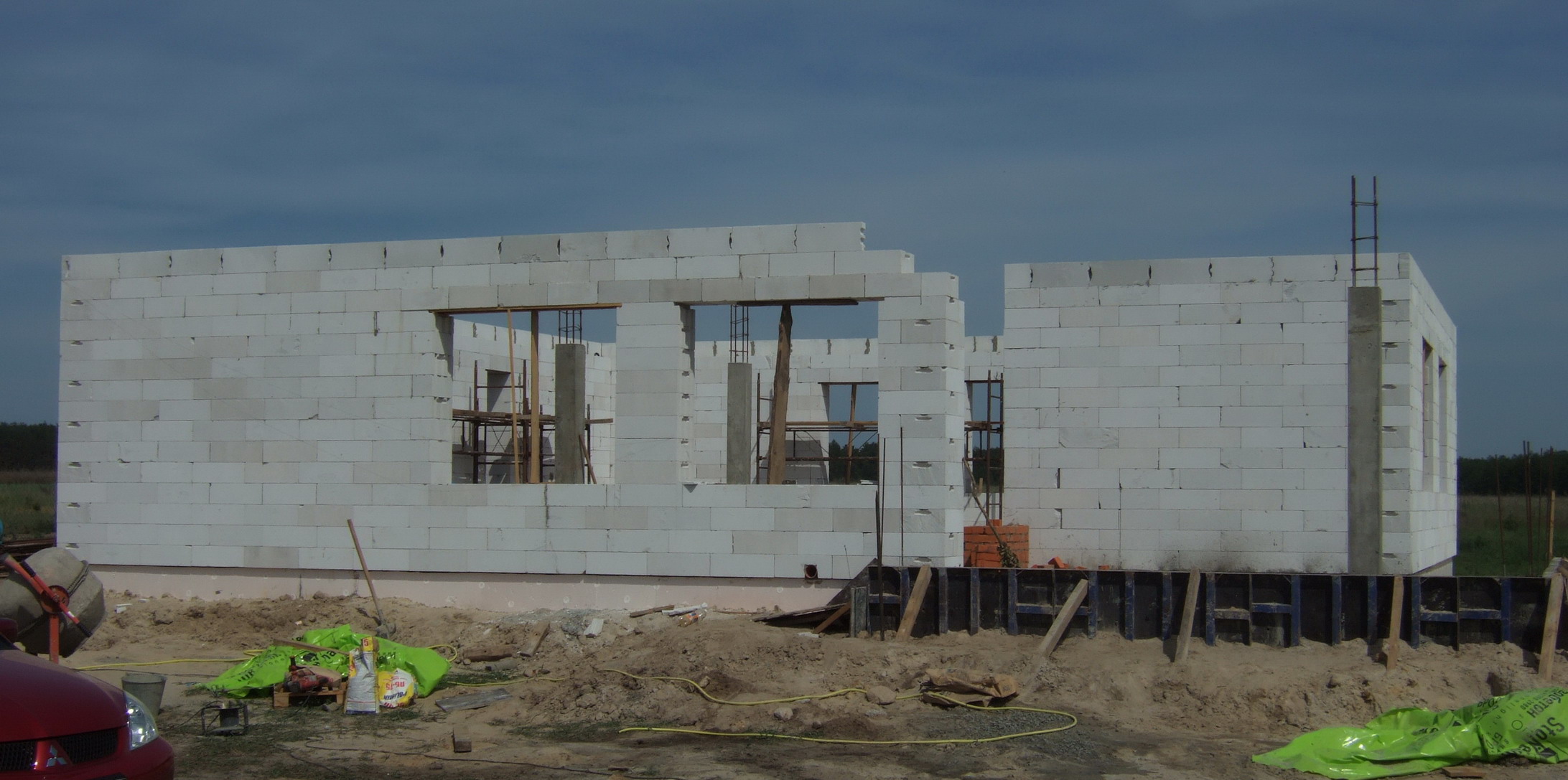

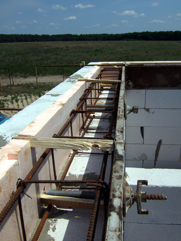

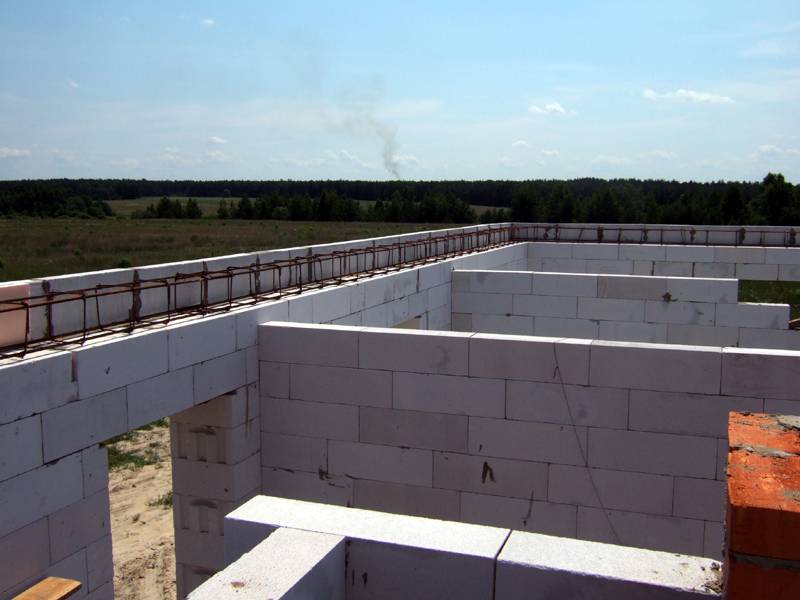

Sharade Опубліковано: 29 травня 2011 Автор Поділитись Опубліковано: 29 травня 2011 (змінено) Сегодня строители начали делать армпояс (венец): выложили снаружи газобетонные блоки шириной 10см в качестве внешней опалубки; дальше будет заложен ЭППС 5см, затем ж/б лента. Змінено 29 травня 2011 користувачем Sharade Посилання на коментар Поділитися на інших сайтах More sharing options...

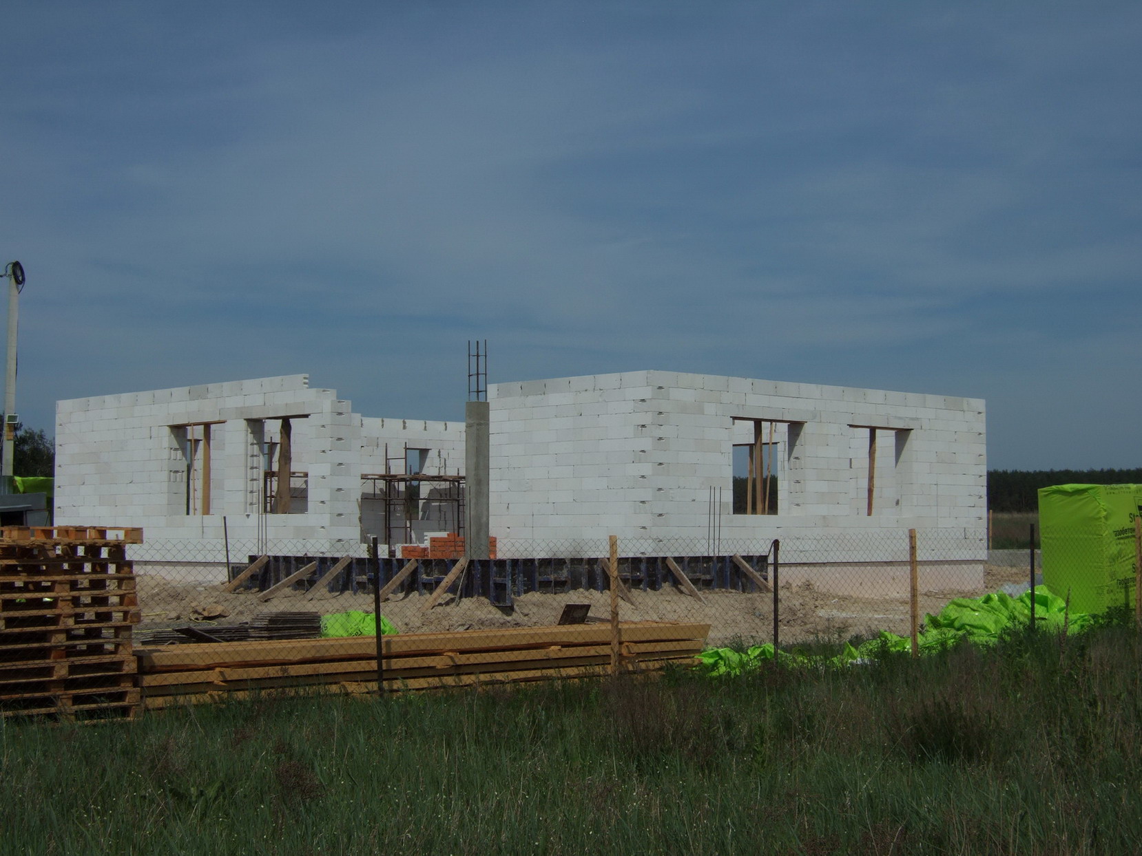

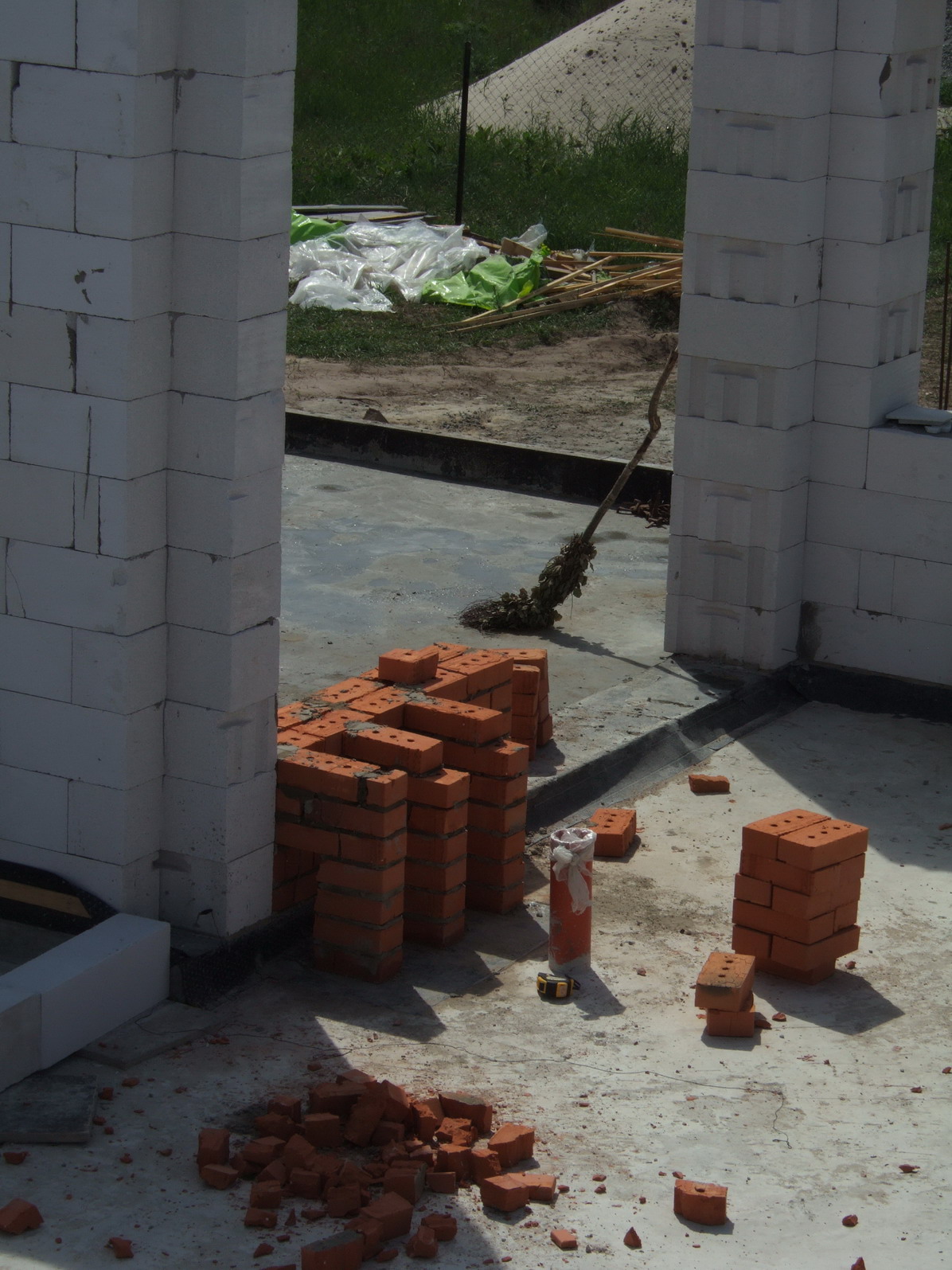

Sharade Опубліковано: 29 травня 2011 Автор Поділитись Опубліковано: 29 травня 2011 (змінено) + приступили к возведению вентканалов топочной, санузлов с парной, камина и дымохода: Змінено 29 травня 2011 користувачем Sharade Посилання на коментар Поділитися на інших сайтах More sharing options...

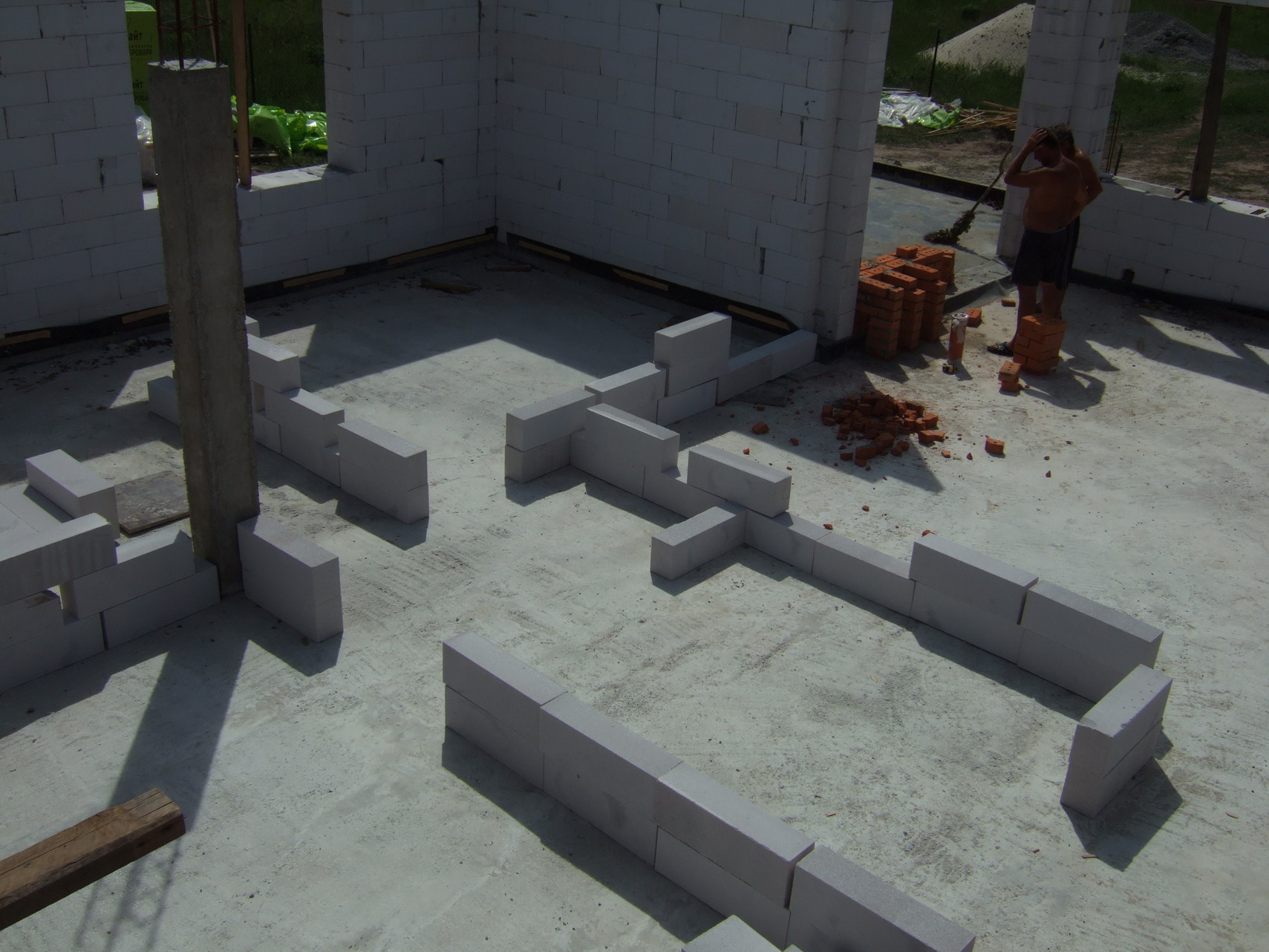

Sharade Опубліковано: 29 травня 2011 Автор Поділитись Опубліковано: 29 травня 2011 (змінено) Еще наметили внутренние стены: все-таки мы перенесли стенку тамбура - будет нормальная прихожая; и добавили перестенок между кухней и гостиной с расчетом сделать потом раздвижные двери. Изменили размеры некоторых дверных проемов: 70х200см - в кладовке и туалете, 70х190см - в парной. Все остальные внутренние двери - шириной 80см (проем 90см). Змінено 29 травня 2011 користувачем Sharade Посилання на коментар Поділитися на інших сайтах More sharing options...
Sharade Опубліковано: 29 травня 2011 Автор Поділитись Опубліковано: 29 травня 2011 (змінено) Домик растет, и уже по ощущениям не кажется слишком маленьким. Змінено 29 травня 2011 користувачем Sharade Посилання на коментар Поділитися на інших сайтах More sharing options...

Николаевич Опубліковано: 29 травня 2011 Поділитись Опубліковано: 29 травня 2011 Сегодня строители начали делать армпояс (венец): выложили снаружи газобетонные блоки шириной 10см в качестве внешней опалубки; дальше будет заложен ЭППС 5см, затем ж/б лента. Хочу выразить благодарность форумчанину Alkul из Красного Хутора. Идею такого утепления и оформления венца я подсмотрел у него. По проекту у нас в качестве утеплителя идет минвата. Но мне показалось, что его способ не менее эффективный, а возни гораздо меньше. Вовремя заказал заказал газоблок 600х250х200. Проговорили с прорабом, что блок будет разрезаться вдоль по горизонтали, чтобы получались пластины толщиной 10 см. Строители сегодня бурчали, что резки много, но все сделали, как нужно. Посилання на коментар Поділитися на інших сайтах More sharing options...
AНДРЮША Опубліковано: 30 травня 2011 Поділитись Опубліковано: 30 травня 2011 Можно было взять перегородочный блок 100х200х600 и резать ничего не надо. Посилання на коментар Поділитися на інших сайтах More sharing options...
Николаевич Опубліковано: 30 травня 2011 Поділитись Опубліковано: 30 травня 2011 Можно было взять перегородочный блок 100х200х600 и резать ничего не надо. Перегородочный блок имеет высоту 200 мм, а мне нужно 250 мм. Я перебрал все варианты. Посилання на коментар Поділитися на інших сайтах More sharing options...
igor_ko Опубліковано: 7 червня 2011 Поділитись Опубліковано: 7 червня 2011 Вот результаты моего "баловства" в 3-д. С цветами и текстурами не все в порядке (то ли программа крякнута коряво, то ли руки у меня), но общая стилистика такова. даже так очень... а какая програмка ? Посилання на коментар Поділитися на інших сайтах More sharing options...
Николаевич Опубліковано: 12 червня 2011 Поділитись Опубліковано: 12 червня 2011 даже так очень... а какая програмка ? Punch. Professional Home Design Platinum. Программа толковая и не совсем простая. Страшно глючит, когда начинаешь раскрашивать элементы или накладывать текстуры на элементы здания. Пытаешься уложить черепицу на крышу, черепица укладывается на газон и т.п. Посилання на коментар Поділитися на інших сайтах More sharing options...

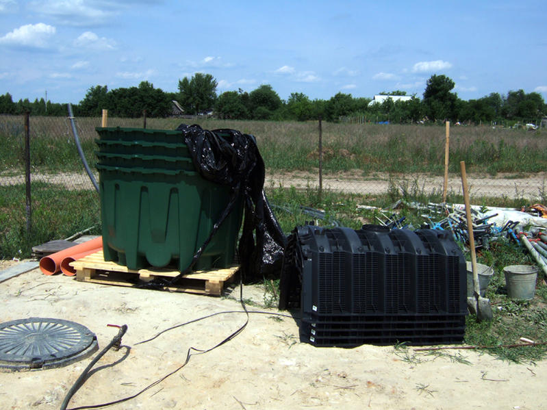

Николаевич Опубліковано: 16 червня 2011 Поділитись Опубліковано: 16 червня 2011 Ну и решили мы вопрос септика. Две емкости Herkules и пять дренажных туннелей. Завтра будем рыть под него котлован. Посилання на коментар Поділитися на інших сайтах More sharing options...
webema Опубліковано: 16 червня 2011 Поділитись Опубліковано: 16 червня 2011 Ну и решили мы вопрос септика. Две емкости Herkules и пять дренажных туннелей. Завтра будем рыть под него котлован. а что оно такое? Можно подробнее? Посилання на коментар Поділитися на інших сайтах More sharing options...
Николаевич Опубліковано: 16 червня 2011 Поділитись Опубліковано: 16 червня 2011 а что оно такое? Можно подробнее? Вы же уже все сделали... Только у Вас одна двухкамерная емкость и трубы в дренажном поле. Здесь две емкости по 1600л. Стоят последовательно. Из второй вода попадает в дренажное поле. На гравийной подсыпке стоит туннель, собранный из модулей по 1,2 м. Всего 6 м длиной. Подобное решение подсмотрел у Олега Гречуха. Спасибо ему за подробное описание инсталяции. Посмотрите сюда, пожалуйста: www.stroimdom.com.ua/forum/showthread.php?t=16680&highlight=%EE%F1%EE%EA%EE%F0%EA%E8&page=21 Покупал здесь: graf-voda.com.ua/good.php?good_id=5 По ссылке видно, как работает туннель. Только на картинке емкость другая нарисована. И на туннеле установлен ревизионный колодец, а у меня в самом конце будет стоять грибок для вентиляции дренажного поля. Постараюсь максимально осветить весь процесс установки. Посилання на коментар Поділитися на інших сайтах More sharing options...

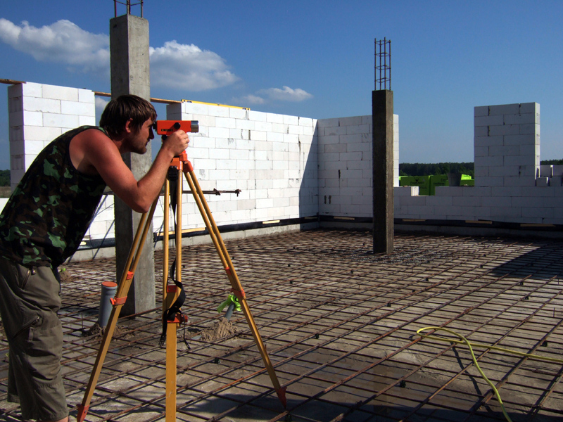

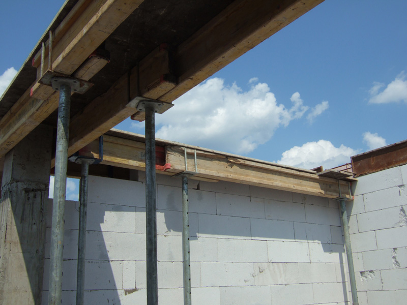

Николаевич Опубліковано: 20 червня 2011 Поділитись Опубліковано: 20 червня 2011 На выходных работа на объекта велась по двум направлениям. Строители закончили выставлять опалубку под армпояс и начали ставить опалубку же под ж.б. балки перекрытия. Мы с прорабом принимали грунт на подсыпку и командовали трактором, который рыл котлован под септик. Сначала пара фото по первому направлению... Посилання на коментар Поділитися на інших сайтах More sharing options...
