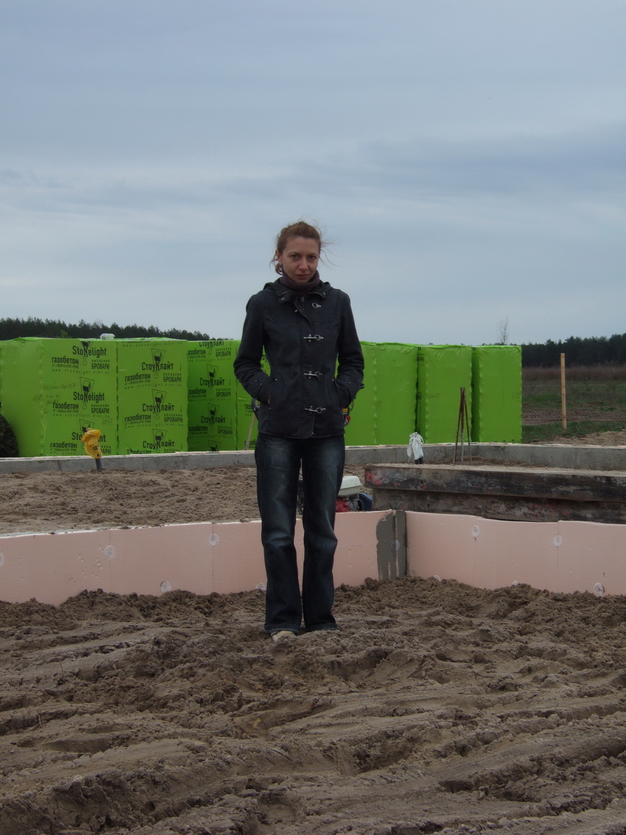

Я хотел бы добавить, что до засыпки грунтом были заложены каналы для ввода в дом водопровода и электрического кабеля. Для водопровода две трубы д50 от приямка скважины в топочную, для электрики прямо от столба такой же трубой в тамбур дома. Их выходы видны на фото.
P.S. А грунта оказалось маловато. Но самое главное засыпали "внутренности" фундаментов. Можно делать разводку канализации и черновой пол.
Сейчас мы приступаем к кладке стен и не можем прийти к консенсусу: прораб говорит, что армирование газобетонной кладки ничего не дает; муж считает, что надо армировать, но только под окнами и возле перемычек, как рекомендует производитель; а я, начитавшись всякого (ссылка устарела) (история использования газобетона в жилищном строительстве, ГОСТы, СНИПы, рекомендации, материалы научных конференций), согласна с прорабом. :unknown:
Договорились пока так: доходим до 4-го ряда и останавливаемся, а дальше - решаем, как и армировать ли...
