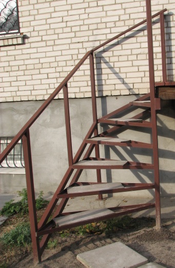

Я так понимаю это внешняя бетонная лестница обшита терасной доской?
металокаркас + бетонные плиты+террасная доска под 2 слоями масла
лиственница
Да,способность выдерживать климатические условия пожалуй главное преимущество лиственницы.У меня мост через речушку уже 4 год стоит до того сосна сгнивала за два года.Извиняюсь за оф-топ....

Понял. Увидел Вашу лестницу в фото с металлическим каркасом. Смотрю в каркасе использованы только швеллера. А уголков под ступени нет. То есть деревянные ступени опираются на косоуры?
Как стоит лестница? Нормально?
Распорки не использовали между швеллерами?

распорок нет да ,и зачем
да ступени опираются на косогуры возле стены на металический лицевой на дереве
так как личевой криво сварили во всех плоскостях
стоит нормально без нариканий на долгие годы
много таких лестниц сделано проблем со скрипом нет.
