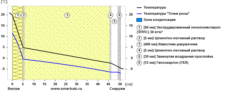

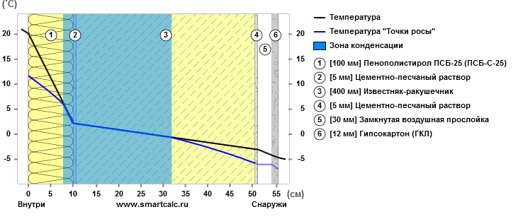

Уважаемые специалисты, прокомментируйте 2 файлика с расчетами точки росы.
Пирог одинаковый менялся лишь пенопласт 100мм и полистирол 50мм.
Вы утепляетесь внутри дома? если это ошибка построения слоев - вы увидите совершенно другие результаты по точке росы
Вы утепляетесь внутри дома? или это ошибка построения слоев?
Нет, я утепляюсь снаружи.
Возможно в калькуляторе не очень понятно расписаны слои.
Нужно наоборот ?
Использовал вот такой калькулятор
smartcalc.ru/thermocalc?&gp=212&rt=0&ct=0&os=0&ti=20&to=-10&hi=55&ho=80
Нужно наоборот ?
Посмотрите на свои картинки, нижний левый и нижний правый углы, там указания "Снаружи" и "Внутри", у Вас слои задом наперед.
протупил значит.
Исправил слои в расчетах.
См. вложенные файлы.
Получается что в точка росы будет в полистироле, а при утеплении пенопластом 100мм, она будет где-то там ?...
Расчет точки росы - пенопласт 100мм.pdf
Расчет точки росы - полистирол 50мм.pdf
