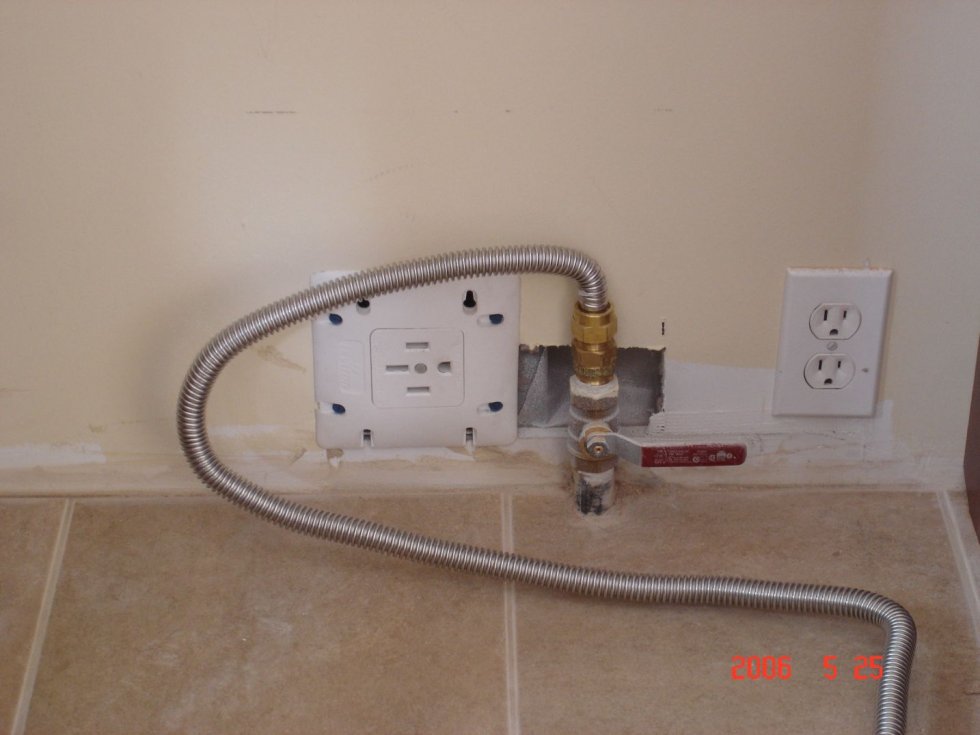

еще что понравилось- что для плиты на кухне по коду нужно обязательно устанавливать эл. розетку даже если плита газовая , и возмущайся не возмущайся но обязан это сделать даже если и не собираешся эл. плиту ставить
поджиг же электрический 8-)
ну да, для розжига 20 амперная розетка и устанавливается
Розжиги бывают разные! Можно такой розжиг сделать, что и 20А мало будет. Плюс, они там ущербные, мало того что 60гц, так еще и по вольтам ополовиненые.

да- розетка это для пьзы
Не читайте по "диагонали", там все человек объяснил:
В Канаде КОД,независимо какая у тебя плита,хоть и вся газовая,на ее месте так же должно быть подключение для полностью електрической плиты.На всякий случай,если захочешь продать дом,то для нового владельца должно быть предусмотрено любое подключение.
Розетка 60 ампер. В дом подают две фазы со сдвигом 180 градусов - межфазное 220В. А обычные розетки (нейтраль-фаза) - 110В.
