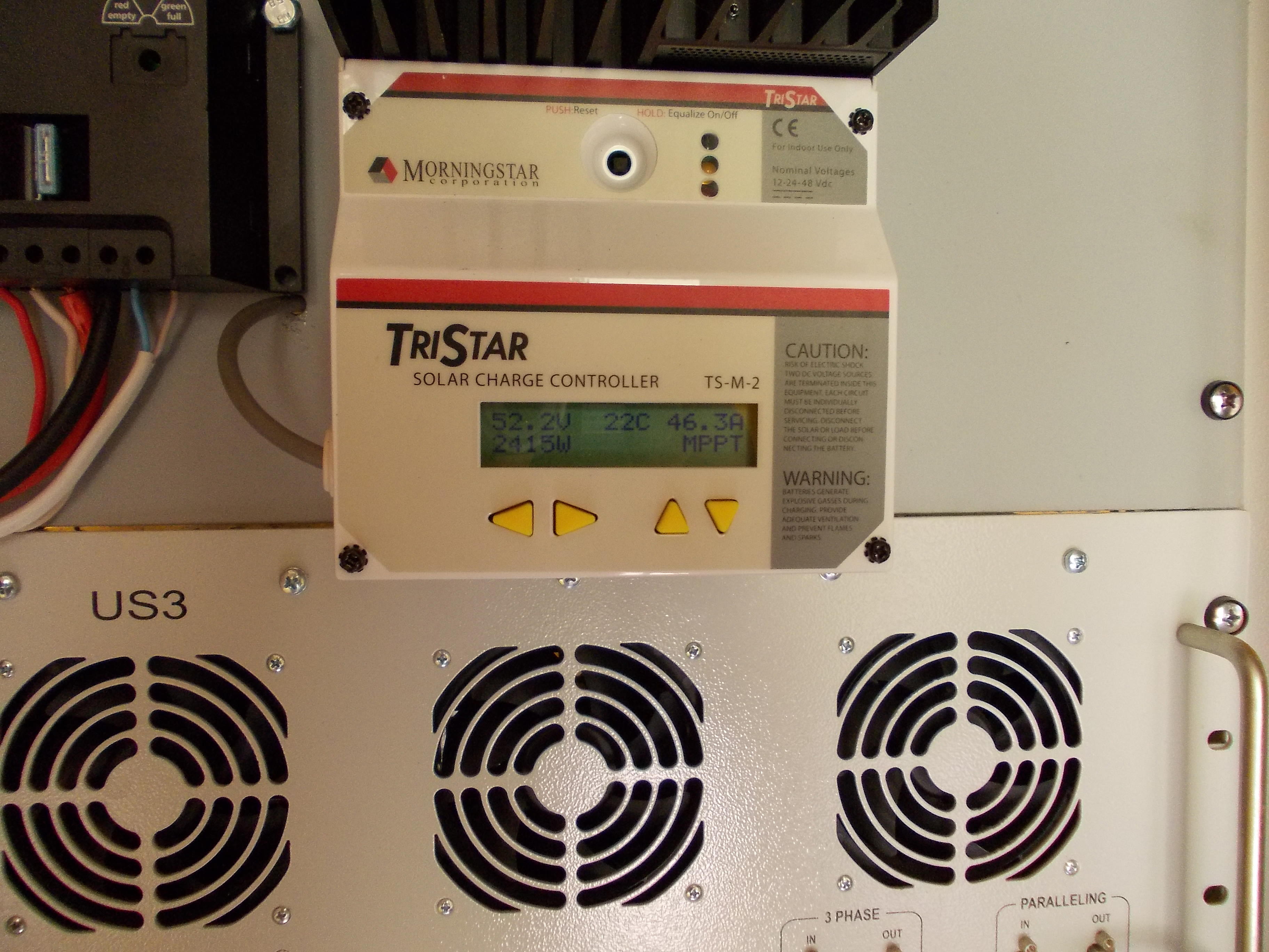

Итоги 23,08,2011.
Также, сегодня - 24,11,2011, замечено периодическое превышение максимальной мощности СБ, от полудня и часов до 15, система СБ работала в диапазоне выработки 1800 - 2450Квт.
Тучки частенько портили картину, жаль... надеялся на рекорд выработки по дню.
ПС. Пока модули продолжают работать по старой схеме, переключить правильно не удалось к сожалению.

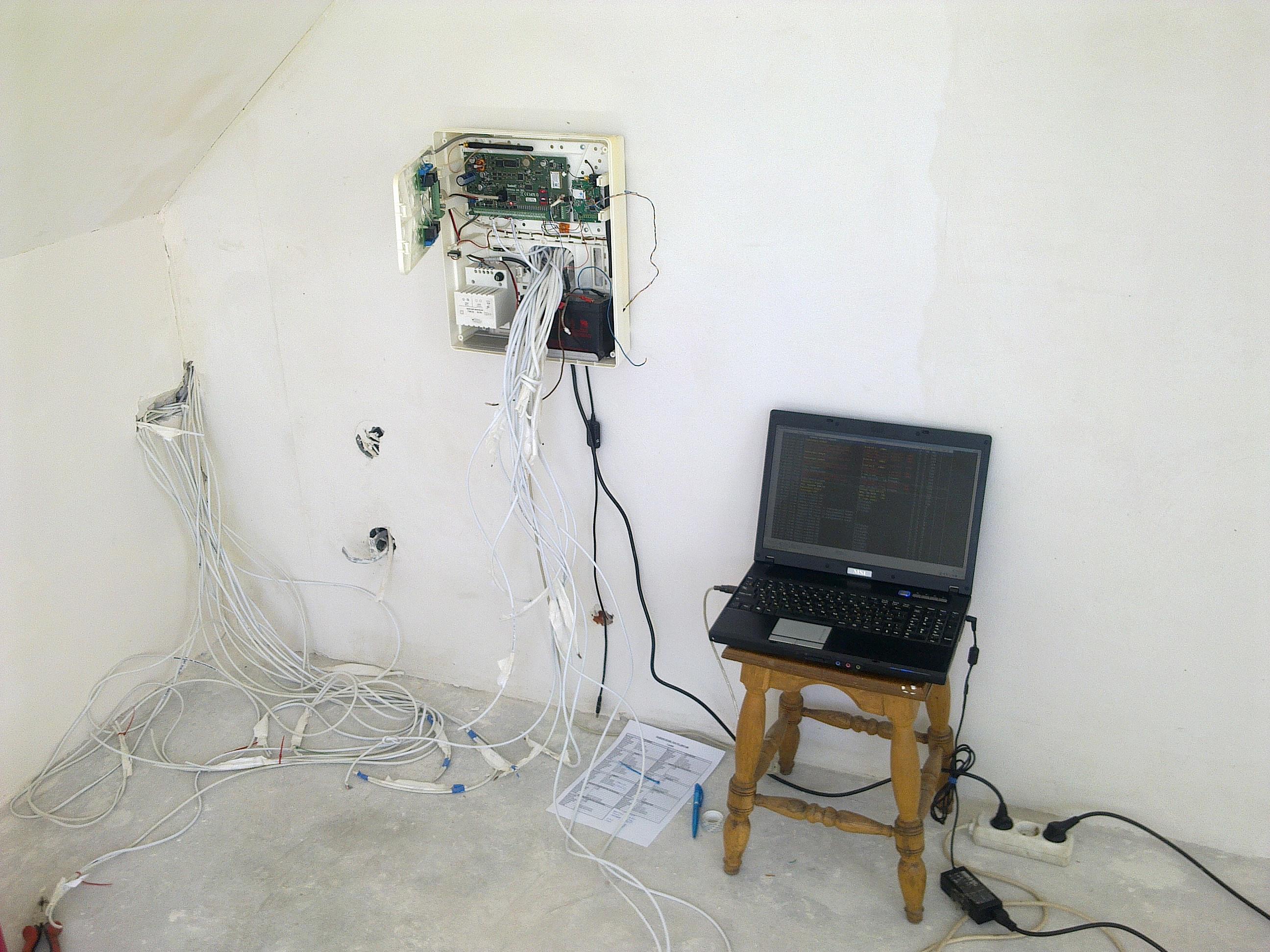

Сегодня своеобразный рекорд - 11020Вт/ч от солнечных батарей, документальный отчет будет утром, пока так, новости с поля боя :-)
Вопрос с утилизацией перевыработки оказался довольно прост в моем случае и решен конечно.
Контроллер ветроустановки ФА 4,4 имеет 2 реле управления:
mirvetra.com.ua/ksv_4_4.html
-контакты которых, я подключил к действующей системе управления домом, на базе вот такой централи:
www.satel.pl/ru/product/83/INTEGRA%20128-WRL,ПКП-с-беспроводной-технологией-ABAX-и--коммуникатором-GSM-GPRS
Управляемые выходы (розетки 220В) от платы управления, разведены по всему дому и участку, теперь, при переходе контроллера СБ в режим Absorbtion (переход почти совпадает с активацией реле в контроллере ВЭУ), автоматически включится любой потребитель в любой точке дома: электрочайник, кодюк, ТЭН... Либо я получу СМС от платы управления и сам активирую нужный потребитель также, по СМС.
Управление выглядит пока безобразно... но работает :-)
