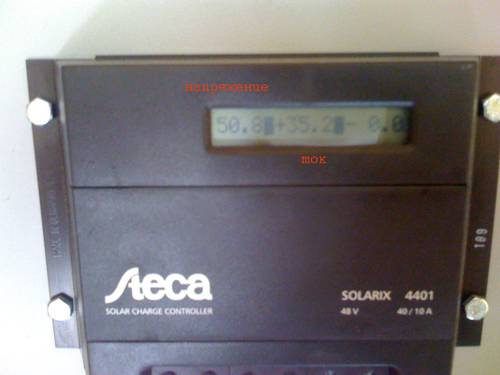

Возник небольшой вопрос, касающийся выработки фотопанелей.
По ТТХ панелей КВ-185В, указанным производителем, 1 панелька выдает максимальный ток 5,18А. Стало быть, в моем случае (5 последовательных сборок таких панелей), максимальный ток может составлять 5*5,18=25,9А и не центом больше.

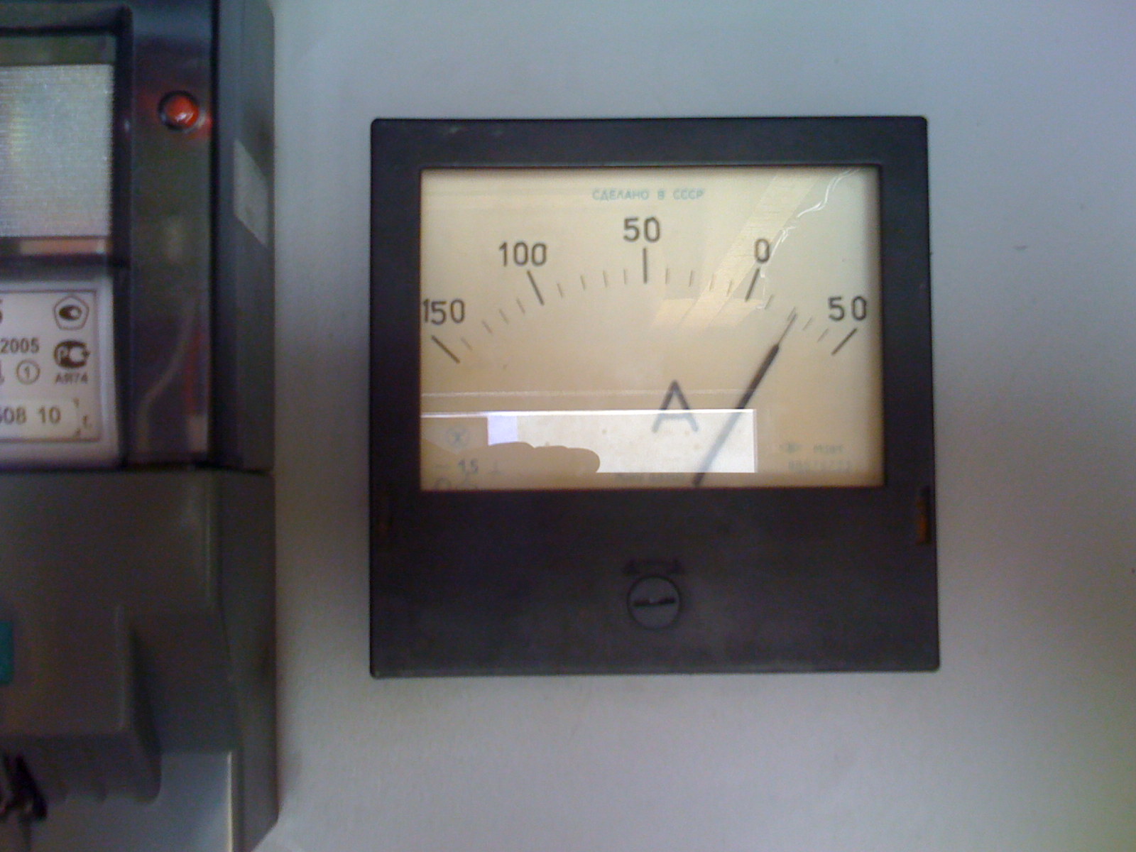

Тогда как объяснить ситуацию на фото?
Контроллер не врет, в цепь между ним и АКБ подключен стрелочный амперметр, который подтверждает показания контроллера.
Учитывая, что мощность мы считаем по формуле P=I*U, получается что 1 СБ имеет мощность 185Ватт исходя из: 185Вт=5,18А*35,71В. Одна параллельно подключенная сборка из 2х СБ имеет мощность 370Вт=5,18А*71,43В.
Но напряжение системы не может быть 71,43В, максимум замечал 59,4В, стало быть контроллер занижает напряжение системы. Но занижая напряжение и не трогая мощность, должен вырости ток, я правильно понимаю? Это может быть объяснением фантастических показаний контроллера?
Если написал глупость-сильно не бейте:)

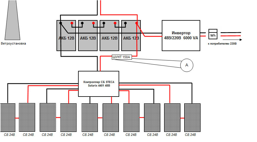

Мной так и не решен вопрос заряда АКБ от бензогенератора, напомню в чем проблема:
Инвертор US-3 отказывается заряжать АКБ от бензогенератора из-за плавающего напряжения и частоты. При этом, другой инвертор - Синпро-2000, который у меня лежит без дела, заряжает от этого же бензогенератора без проблем, но у него малый зарядный ток, всего 10А максимум. Подскажите пожалуйста :
1. Может ли инвертор Синпро-2000 работать как стабилизатор, без подключенных к нему АКБ? Просто получать напряжение от бензогена и исправив, подавать на другой инвертор? Это был бы для меня идеальный вариант, так как при нем, Синпро-2000 включался бы только при заводке бензогенератора.
2. Можно ли подключать Синпро 2000 как на схеме? На тот же блок АКБ, что и основной инвертор?
Спасибо.
1-Син про 2000- это ОФ-ЛАЙН ИБП ! Без АКБ не работает и ничего не стабилизирует.(отличный блок так как работает с самыми ужасными генераторами "всемогущего Китая" )
2 Как Вы нарисовали подключать НЕЛЬЗЯ! (так как нет смысла,Син-Про 2000 выдаст Вам на US3 тоже напряжение ,что у него будет на входе-корявый синус от генератора )
Общий аккумуляторный блок, да можно.
KV 185W/24V ток рабочий 5,14А , ток К.З. 5,53А , напряжение 36,05V.
Какой параметр Вы контролируете???

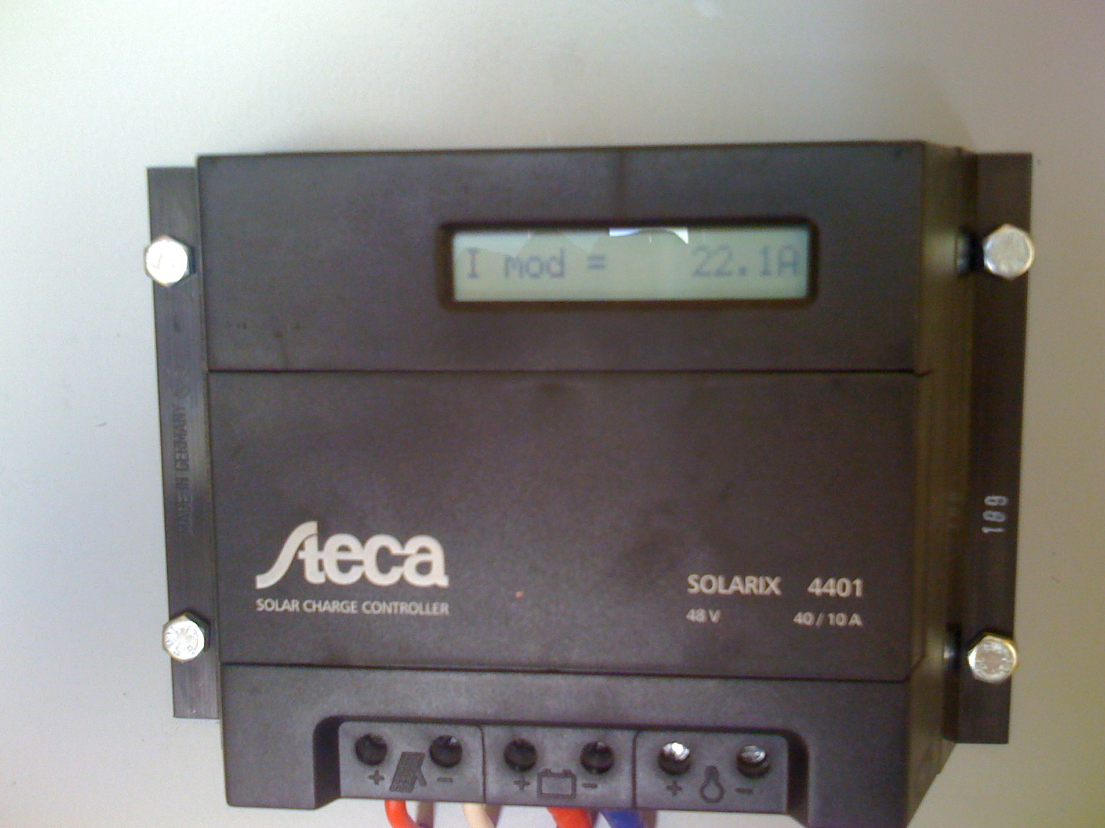

Безусловно I_mod - ток производимый модулями.
Вот показания контроллера и контрольного амперметра. Они совпадают
И где 35А ?
Даже не знаю,что и написать-фантастика :))
И где 35А ?
Вот www.stroimdom.com.ua/forum/showpost.php?p=1109676&postcount=205
Тут контроллер показывает не I_mod а I_accu - в моем случае, так как не подключена нагрузка на контроллер, просто ток заряда АКБ. Он может быть ниже чем I_mod, но выше небывает.

Нужно смотреть только параметр I_mod
Вот схема подключения контрольного амперметра, на всякий пожарный.
Сережа, ситуацию с 35А я видел неоднократно, и Вы конечно же знаете, что если I_accu - 35А, то I_mod будет как минимум ему равен. По другому быть не может.
Если нет на контроллере нагрузки то I_accu
выводится не правильно!
Что мы и наблюдаем.
Что мы и наблюдаем.
Сфотографировать I_mod с 35А?
Да сфотографируйте , при этом нагрузите контролер на 5-7А.
Сделаем! Постараюсь побыстрее отловить этот момент, так как если Вы правы - прийдется сделать вывод что СБ 185Вт не может выдать заявленные 185Вт через такой контроллер :-( Overvoltage, при котором Стека Соларикс отключится по защите,составляет 60В и если ток остается неизменным на уровне 5,14А - то максимально можно получить из пары последовательных батарей 5,14*60=308,4Вт а не 370Вт. А это будет печально.
