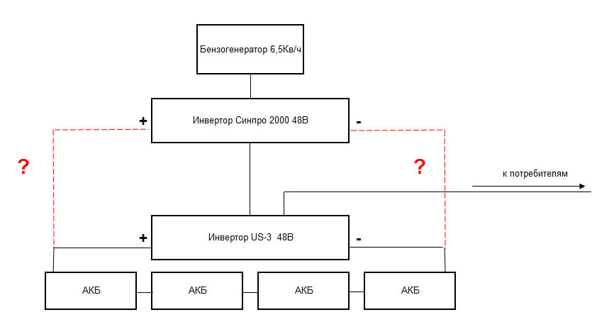

Еще идея одна возникла, прошу совета!
Мной так и не решен вопрос заряда АКБ от бензогенератора, напомню в чем проблема:
Инвертор US-3 отказывается заряжать АКБ от бензогенератора из-за плавающего напряжения и частоты. При этом, другой инвертор - Синпро-2000, который у меня лежит без дела, заряжает от этого же бензогенератора без проблем, но у него малый зарядный ток, всего 10А максимум. Подскажите пожалуйста :
1. Может ли инвертор Синпро-2000 работать как стабилизатор, без подключенных к нему АКБ? Просто получать напряжение от бензогена и исправив, подавать на другой инвертор? Это был бы для меня идеальный вариант, так как при нем, Синпро-2000 включался бы только при заводке бензогенератора.
2. Можно ли подключать Синпро 2000 как на схеме? На тот же блок АКБ, что и основной инвертор?
Спасибо.
Посмотрите схемотехнику US-3. Там наверняка есть преобразование переменки 220в 50Гц в постоянку. И далее эту постоянку уже преобразуют в переменку высокой частоты с кучей наворотов типа ШИМ, потом трансформатор со вторичной обмотки которого и выходит 48 В на АКБ. Если все обстоит именно так, то с помощью четырех мощных диодов и пары конденсаторов на 400 В можно подать выпрямленное напряжение с генератора непосредственно в то место US-3, где у него постоянка. Думаю к постоянке у US-3 претензий по частоте не будет:)
З.ы. У меня по прежнему мысли идут в сторону создания 48ми вольтового генератора для непосредственной зарядки АКБ. Тему эту я пытался развить тут www.stroimdom.com.ua/forum/showthread.php?t=50312
Спасибо, но я так глубоко не разбираюсь в электронике :-( Да и лезть в инвертор не хоцца, он на гарантии, вдруг чего-потом не починят.
