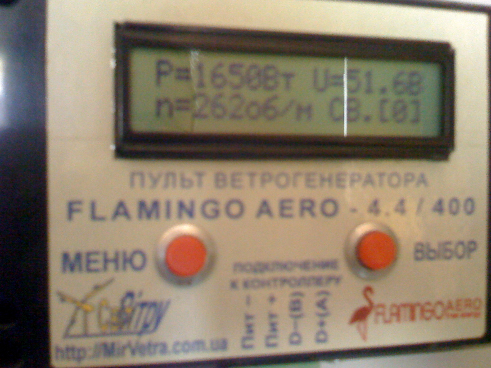

Странно, в описании говорится, что могут работать при очень слабом ветре.
АФАИК КПД паршивый у таких ветряков. Каждая лопасть эффективно работает только очень не много.

А как этот драйвер умудряется тормозить ВЭУ? Не ТЭНами часом? Мой Фламинго тормозится флюгированием, для этого есть механический рычаг внизу мачты и также возможно дистанционное флюгирование из меню пульта управления ветрогенератором.
В основном-режимами заряда АКБ и подключенной нагрузкой.
Четыре дня назад, я принудительно запускал режим Equalization - этот режим используется АКБ открытого типа для перемешивания электролита. При таком режиме контроллером подается на АКБ напряжение порядка 62В и довольно приличный ток. (Булькают при этом очень душевно)
В пониженных режимах, напряжение системы составляет порядка 58В и ток заряда уменьшается.
А при подключении существенной нагрузки (в моем случае это порядка 1,5Кв/т), напряжение системы просаживается. И все эти изменения фиксируются контроллером и заносятся в лог.
В моем случае все просто.
Так как гасящие сопротивления (тот же ТЭН) установлены в корпусе гибридного контроллера ВЭУ, а на задней стенке контроллера имеется выключатель "Останов ветрогенератора", то я подключил контакты реле, управляемого драйвером параллельно этому выключателю.

Итоги 20,08,2011 и первой недели работы нового контроллера.
Также, сегодня зафиксировано неоднократное превышение максимальной выработки ветрогенератором.
