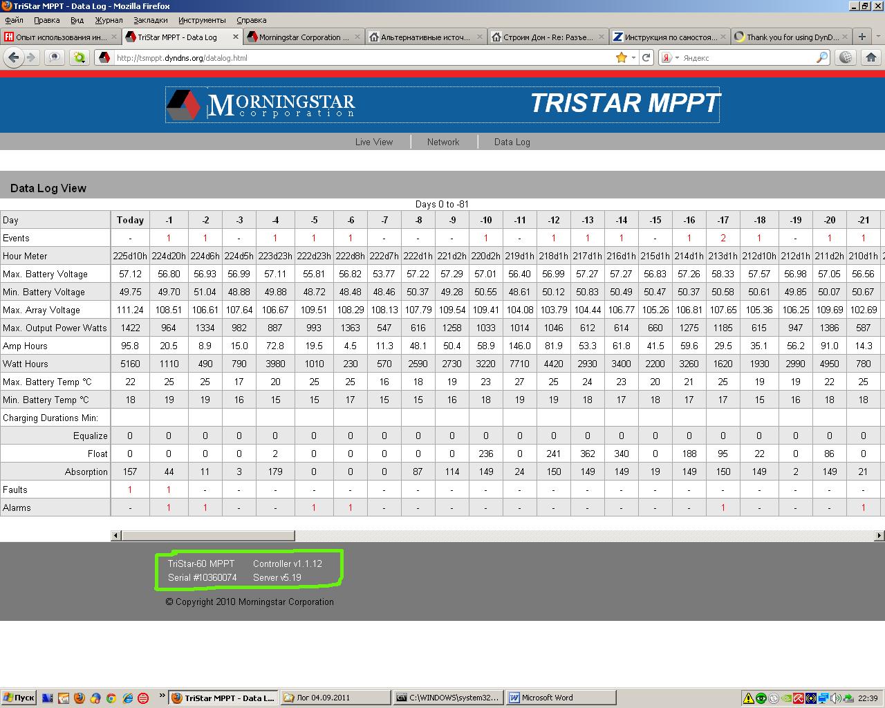

Данные за 03,09,2011.
В логе день разделился на 2 части, из-за отключения массива СБ для перекоммутации.
TriStar MPPT - Data Log.xls
Larsen_bmw
Вот то что обещал:)
Спасибо. Версии ПО и сервера совпадают.

Данные выработки за 4 и 5 сентября.
Контроллеру что-то не нравится, систематически фиксируется ошибка по превышению входного напряжения, хотя максимально возможное (150В) - не превышается, 129В максимум. Также, есть ошибки в отображении получаемой мощности: Значение Sweep Pmax показывает максимально получаемую мощность например в 700Вт, а Output Power при этом 1850Вт
Будем разбираться в чем дело.

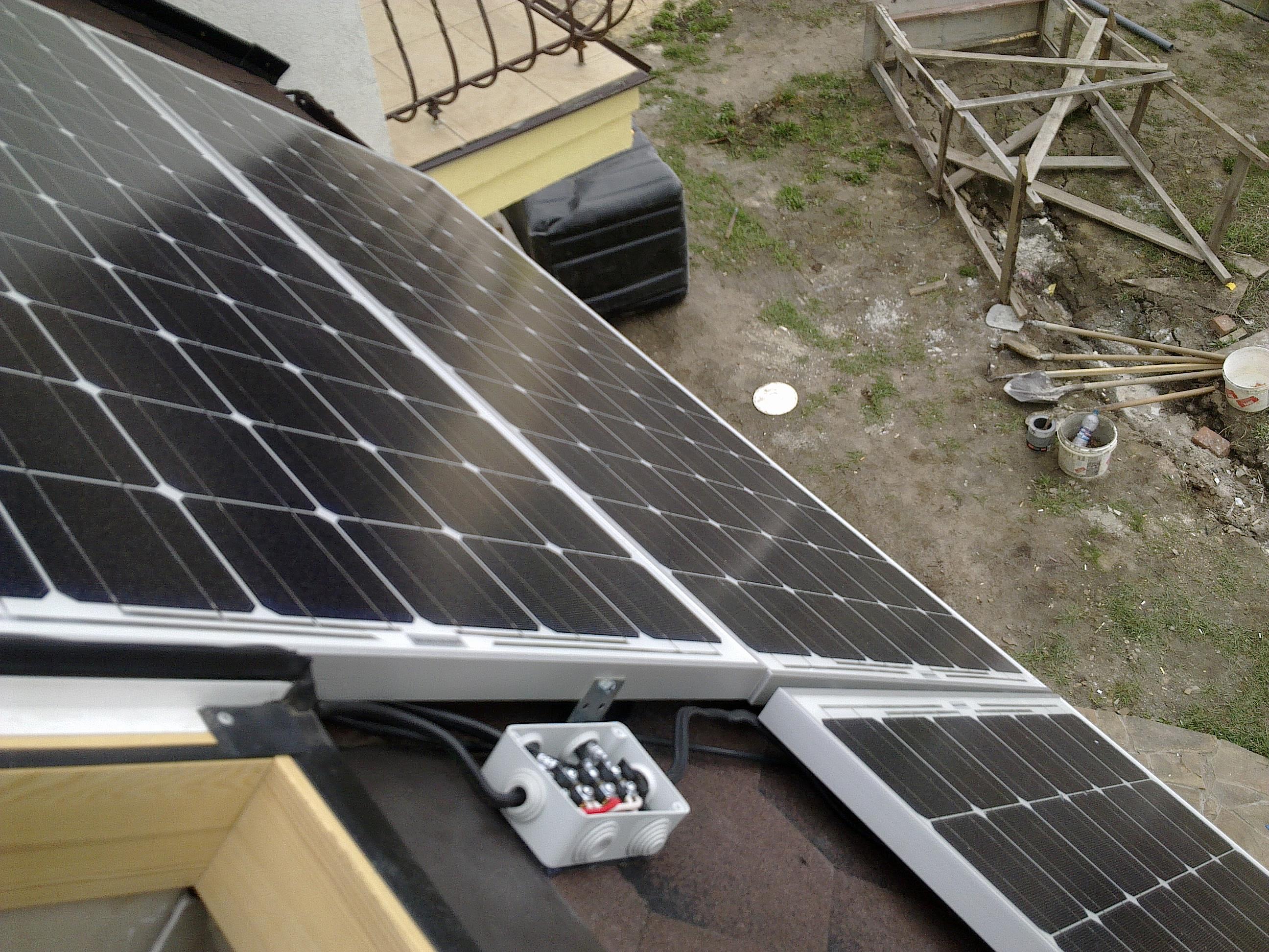

Модули переподключил.
До номинала не дотягивает пока.
Ток (Isc) - не мерял.
ПС: Разок получил по пальцам от одной сборки (работал незащищенными руками)- очень впечатлило и добавило внимательности в работе :-)
1-Правило-ПРИ ПОДКЛЮЧЕНИИ СОЛНЕЧНЫХ ПАНЕЛЕЙ МОДУЛИ ДОЛЖНЫ БЫТЬ ПОЛНОСТЬЮ ЗАКРЫТЫ ( я предупреждал)
2-Если Вас в одной из коробок ударило током-значит модули были не закрыты.
3-Будем надеяться ,что блок всё таки выжил
:(:rolleyes:
[/u][/b]
:(:rolleyes:
Какой блок? Я коснулся случайно кабелей, от отсоединенной сборки при перекоммутации. Все выжили, я включительно.
При внимательном просмотре подробного лога возникает немало подобных вопросов.
Параметр Array Pmax(last sweep) (W), судя по его "поведению", это некая вычисленная величина. Глубоко исследовать все эти тонкости времени не хватает:)
Output Power - это те самые значения, которые отображаются на дисплее контроллера.
Причем неоднократно замечал, что в архив контроллера в поле "Max. Output Power Watts" пишется величина меньше чем собственными глазами видел на дисплее. Тоже вопрос.
:)[/quote
Если Вас било током -значит Вы полели туда предварительно не выполнив условия безопасности и правил инсталяции-сответственно мог выйти из строя контроллер заряда....
Блок-это Ваш контроллер заряда.
Зачем Вы касались кабелей -предварительно не закрыв модули???
Выжили -эт слава Гоподу Богу- а то мы отчётов с вероятностью в 99% могли и не увидеть 8-) (всё ,что больше 36 постоянки уже -"торба")
Вот я, на данный момент, участвую в одном проэкте ,где с модулей идёт 800 В постоянки, так мокрый сижу и руки трусятся уже перед компом %).
Да нет, я человек ответственный, такое себе позволить не могу. :)
