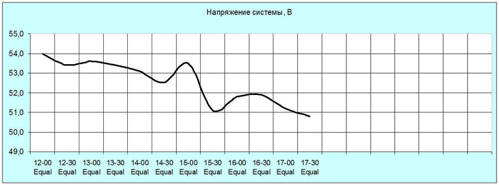

08,05,2011

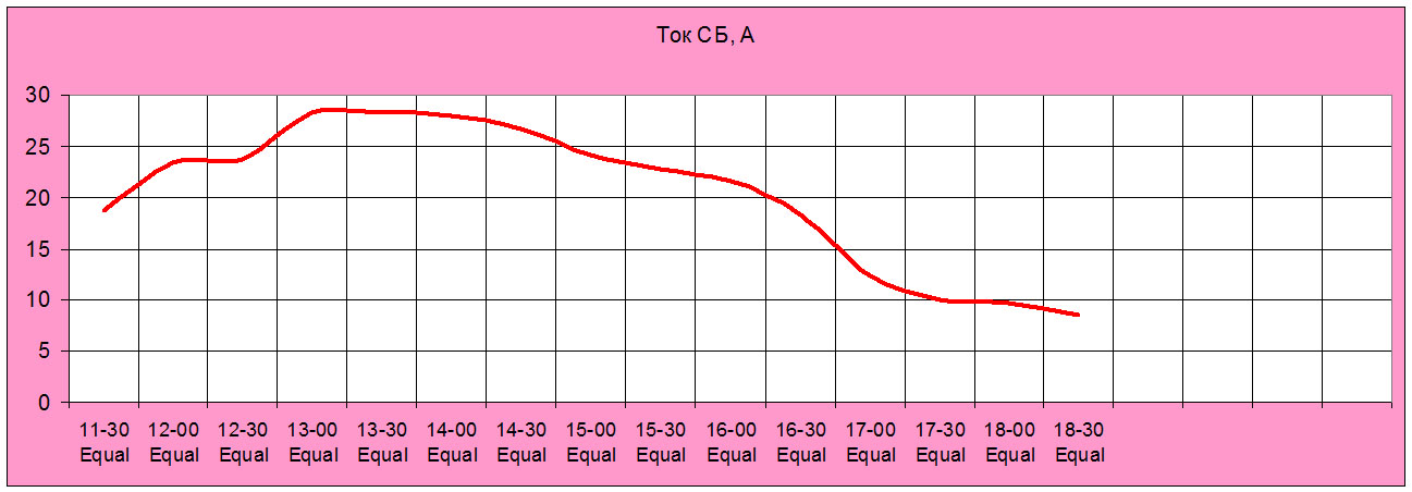

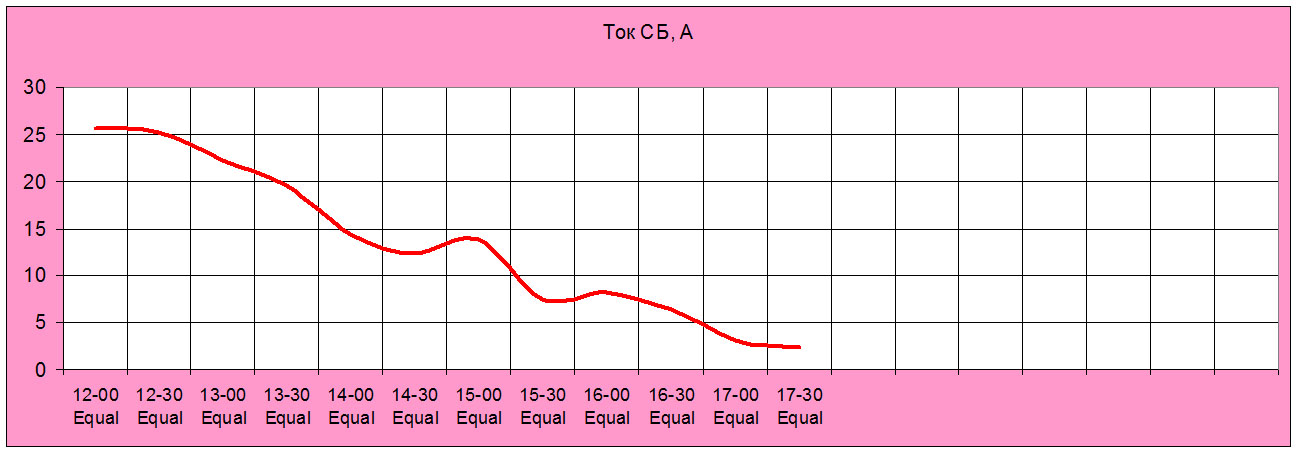

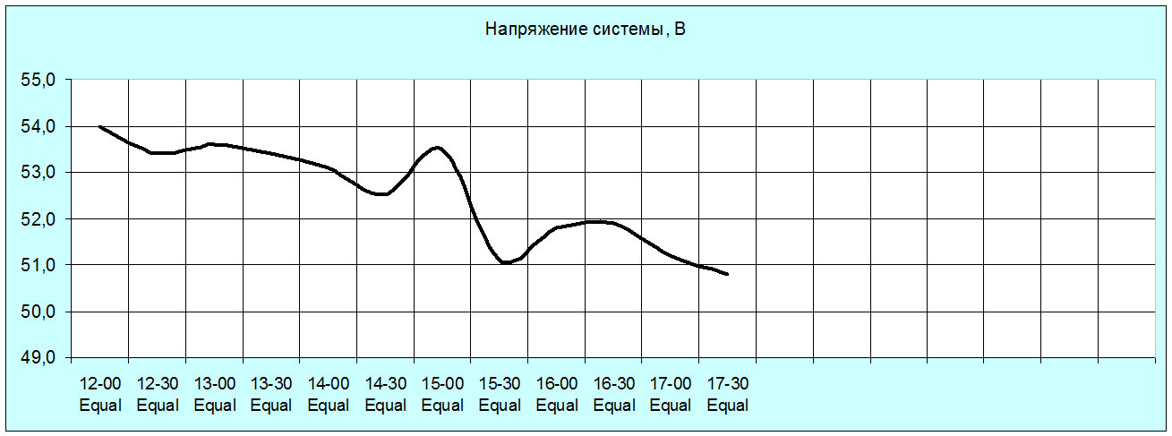

С утра погода наладилась и наладила работу СБ комплекса. Я сумел попасть к системе только к 12 часам и вел наблюдения до 17. (блин, логгер таки неплохо бы иметь. Вроде есть такой к Steca Solarix, поищу на днях).
Ребята-рабочие, по моей просьбе, дали системе набрать сил, за день израсходовано 1,3КВ/ч всего, остальная выработка - на заряд АКБ.
Вместе с графиками даю ссылку о погоде в Киеве за сегодняшний день, взятые с сайта meteo.infospace.ru. Хорошая статистика за текущий день по облачности, также есть цифры по силе ветра. Скоро это понадобится для отчетов о работе ВЭУ.

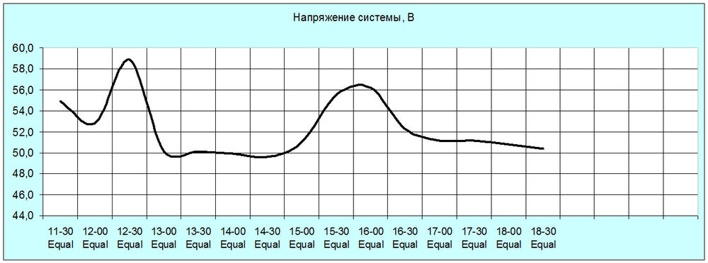

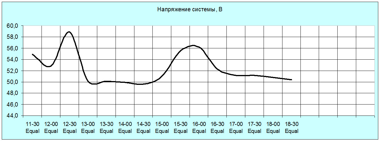

09,05,2011
Запаздываю с отчетами, сорри работа :-)
С 13-00 до 15-00 работала постоянная нагрузка.
Сняли с инвертора 5800 Вт/ч.

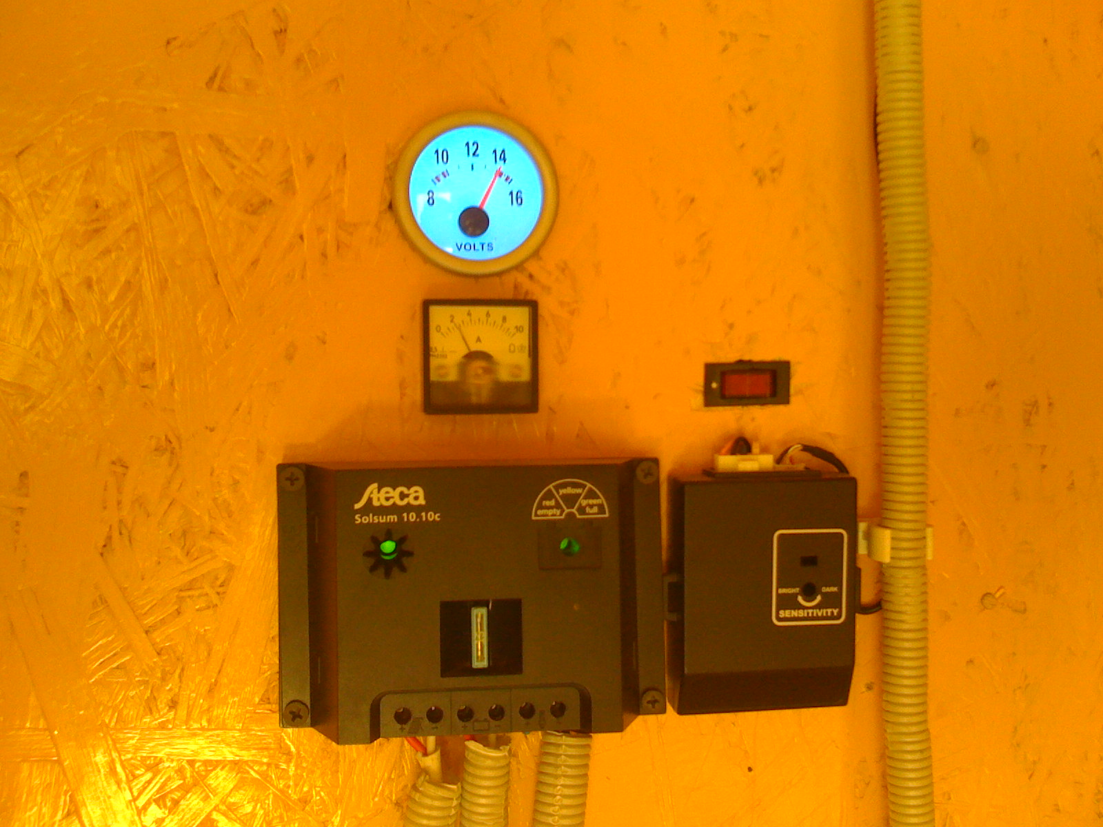

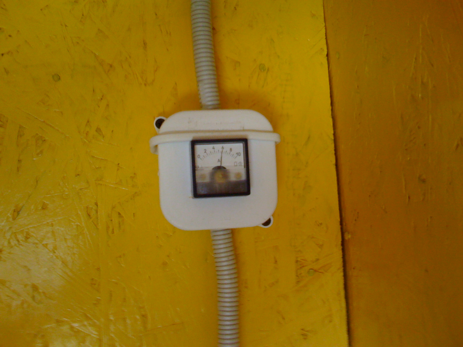

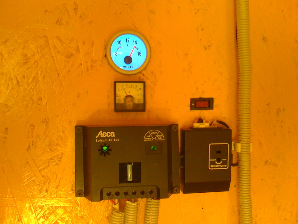

У меня есть еще маленькая система, 2 параллельных СБ KV50W – 12В, суммарной мощностью 100Вт. Она работает уже около года, ее я уже изучил досконально. Максимально, что от нее удавалось добиться в прошлом году (июнь-июль-август) – это 14,3В при 7А, что в аккурат составляет 100Вт . Пока она дает на пике только 6А, так что, думаю, будет правильным вывод, что обе системы работают пока не на полную мощность, видимо угол установки СБ (42град) не оптимален для мая месяца. Фото показаний приборов 12-ти вольтовой системы прилагаю. (На фото с контроллером – амперметр показывает ток подключенной нагрузки)

Да нет, световой день тут не причем. Я имел ввиду пиковую выработку СБ, максимальную мощность за отрезок времени. В полдень например.
В прошлом году не однократно фиксировалась максимальная мощность - 100Вт, в этом пока имеем 14,5В*6А=87Вт. А поскольку все СБ закреплены с одинаковым углом на одном скате крыши.... то ждем июня :-)

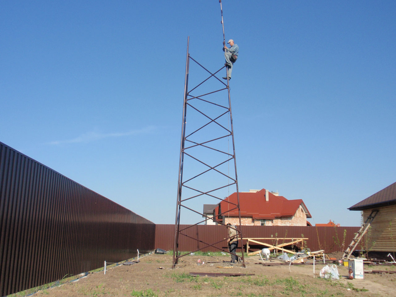

13,05,2011

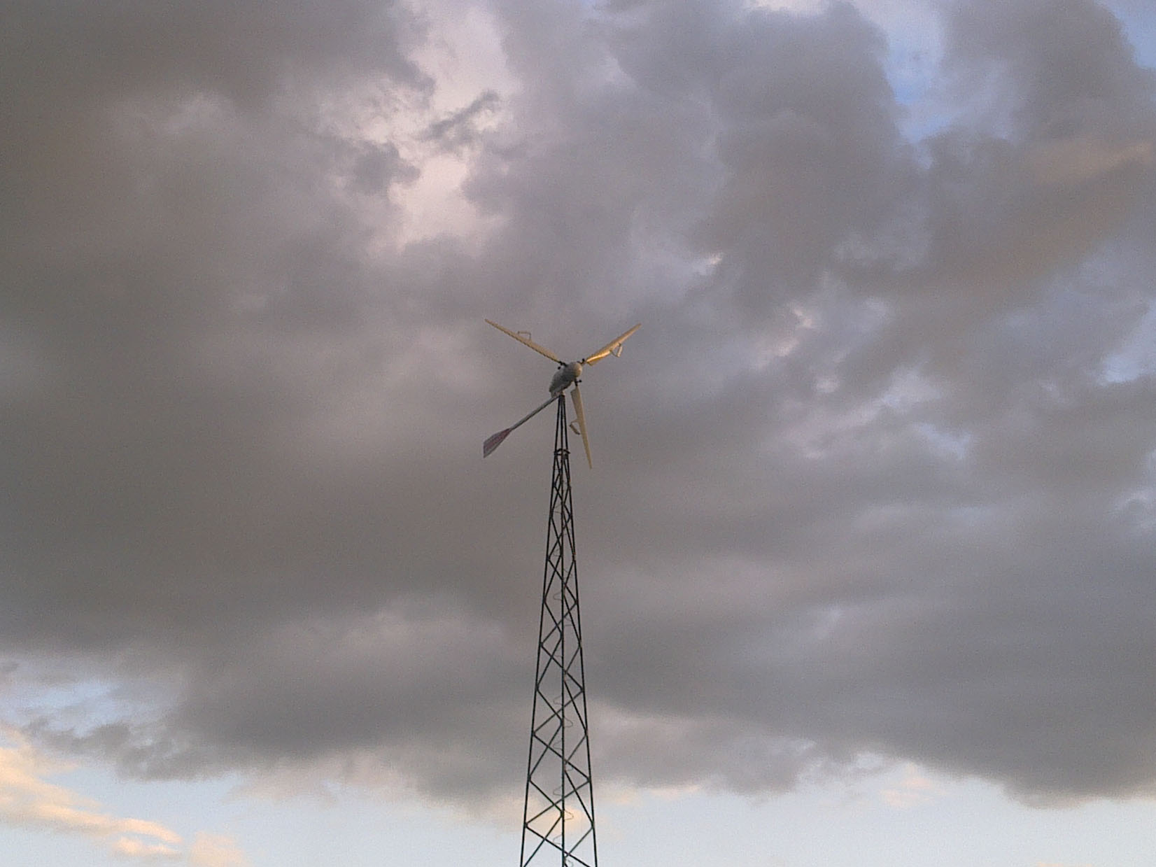

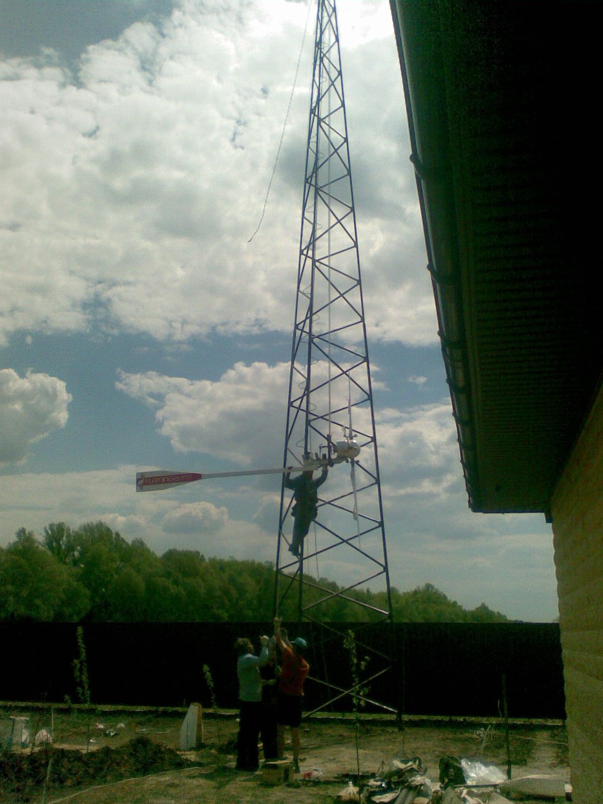

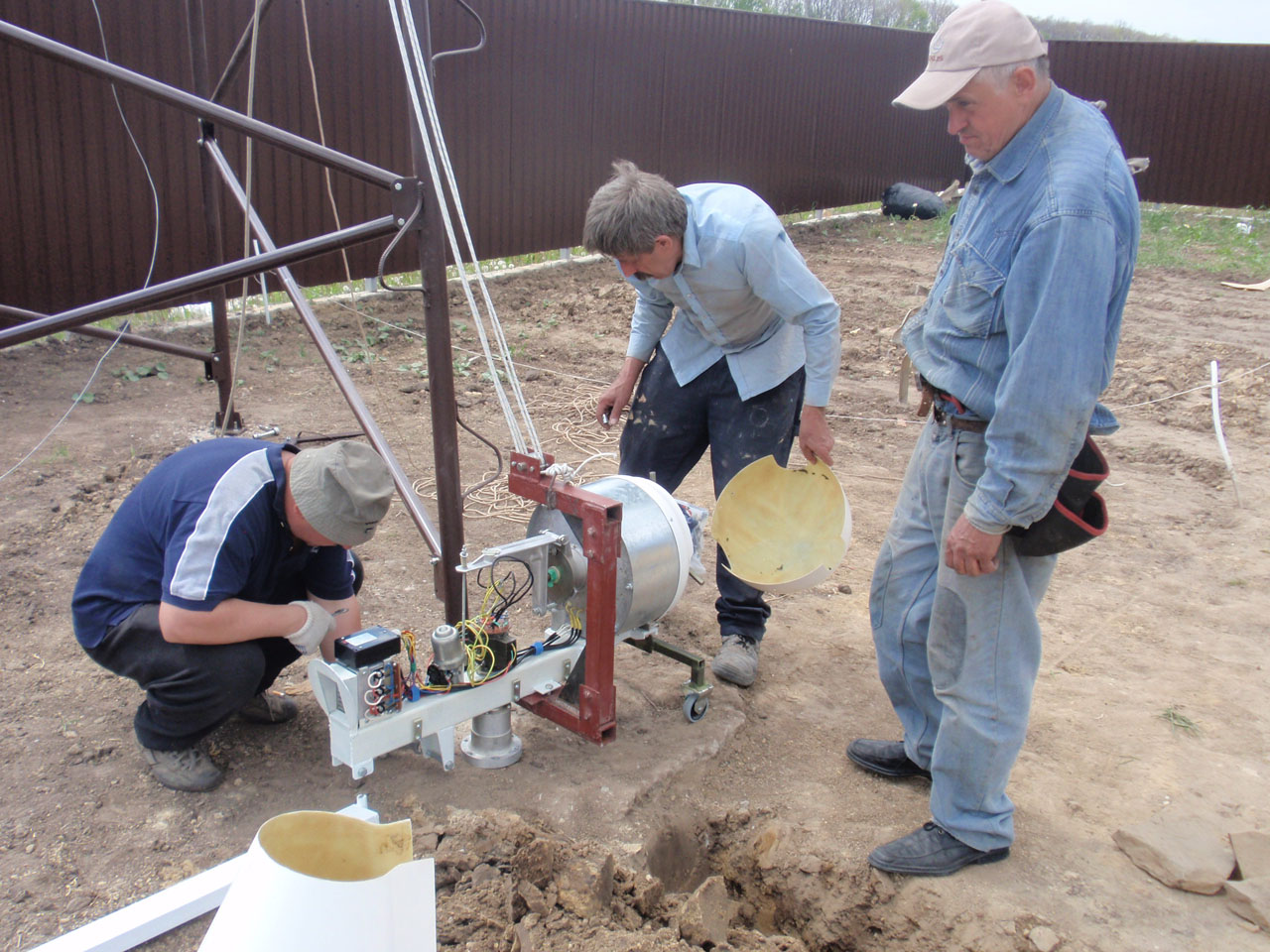

К вечеру ветроустановка полностью смонтирована и запущена. И как гласит первый закон ветроэнергетики, в момент запуска ветряка – ветра не бывает :-), так и было и в моем случае – полный штиль!
Ребята из компании «Мир Ветра», за день смонтировали вышку, накопались траншей под кабеля, подняли ветрогенератор и запустили в эксплуатацию. Вся работа выполнена безупречно, с этой компаний иметь дело можно! Хочу сказать большое спасибо Александру Александровичу Люшне и его ребятам!
Теперь посмотрим вертушку в работе.
Фото ниже:

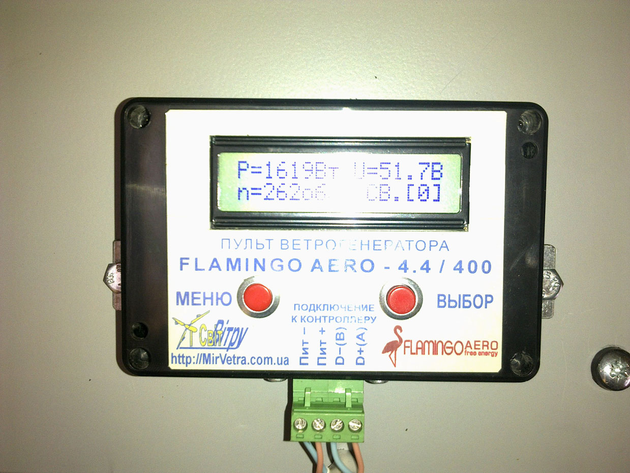

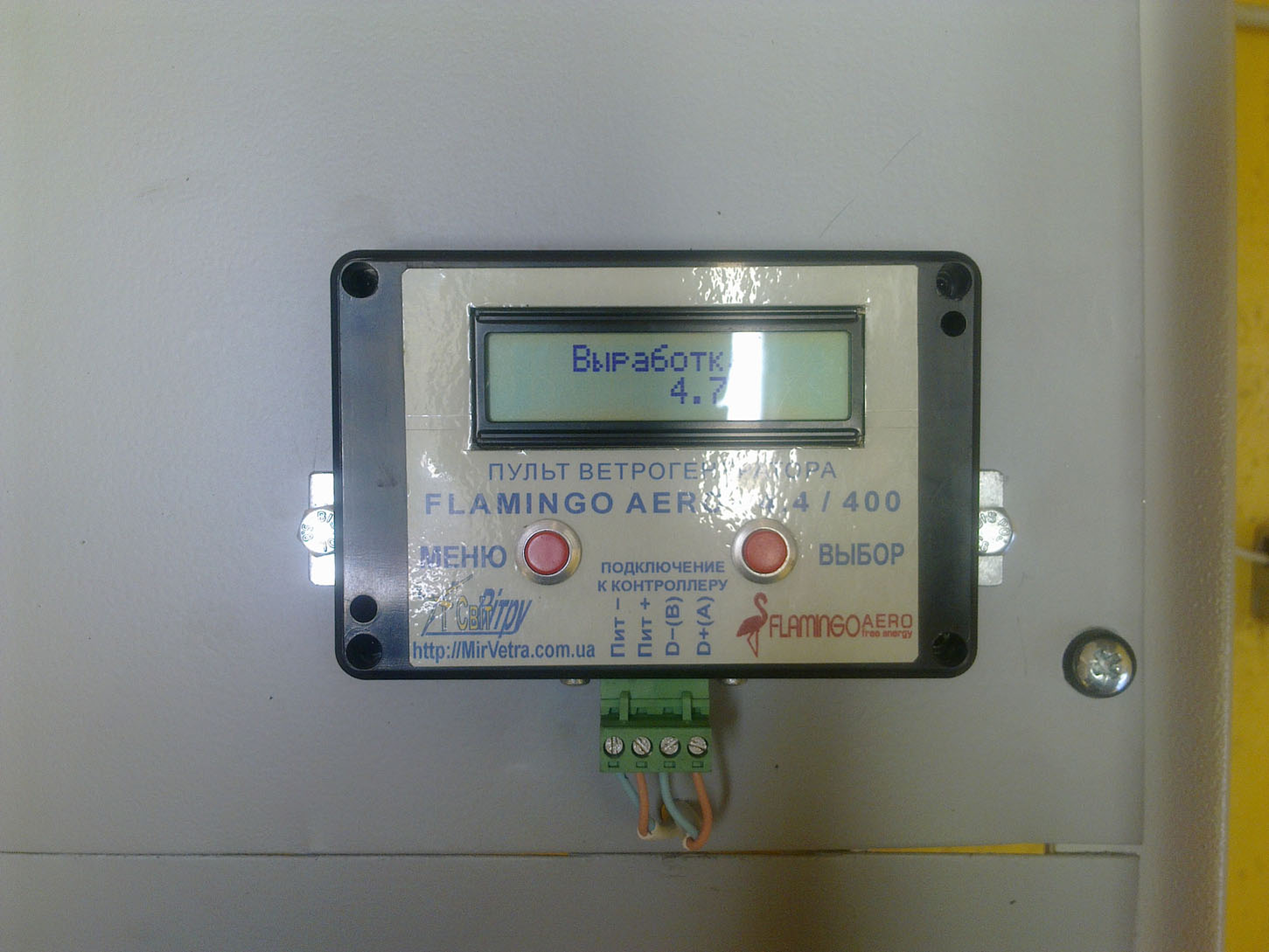

С ночи довольно ветрено, установка весь день работает почти на максимуме. Выработка составляет от 800 до 1600Вт по показанию прибора. Удалось поймать на фото ее номинальную выработку, хотя выше 1500Вт показания были не часто.
Шум от работы ВЭУ присутствует, не радует но и не нагружает особо. Хотя в полной тишине (рано утром), слышен довольно далеко.
СБ отключены полностью, весь день «висим» на ветроустановке. Потребление составило около 7Квт/ч, ВЭУ выдала 4,73Кв/ч, согласно показаниям ее выработки. Статистику контроллер ВЭУ ведет своеобразно, тоесть, он записывает в выработку только потребленную нагрузку, когда ВЭУ заряжает АКБ, а они питают нагрузку. Если АКБ заряжены и контроллер «добивает» их емкость ШИМом, это в статистике выработки либо не учитывается вовсе, либо частично. Так что цифра выработки 4,73Кв/ч – это потребленная от ВЭУ мощность. Сколько непосредственно выдала ветростанция без дополнительных приборов зафиксировать не получится, прийдется устанавливать.

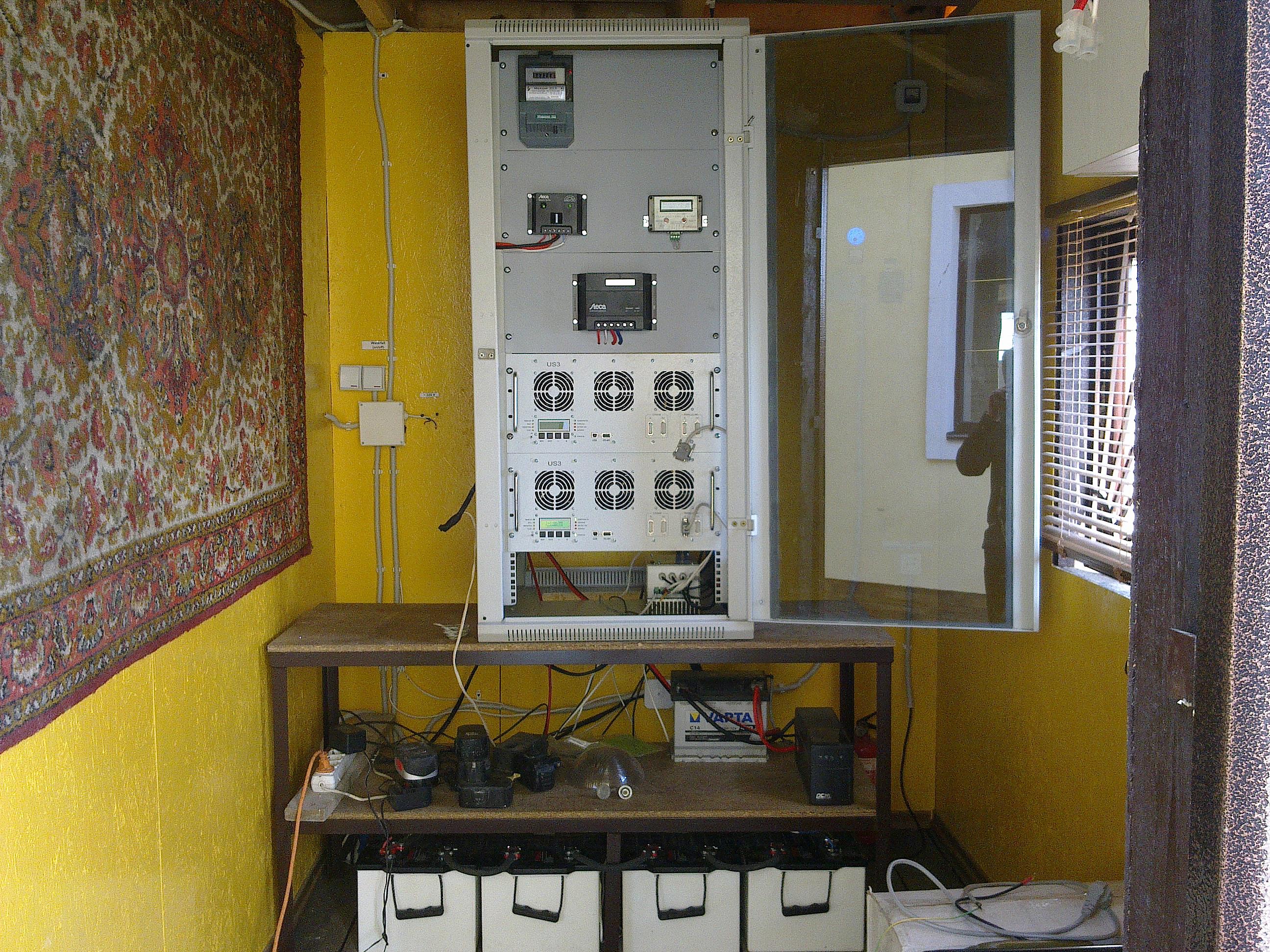

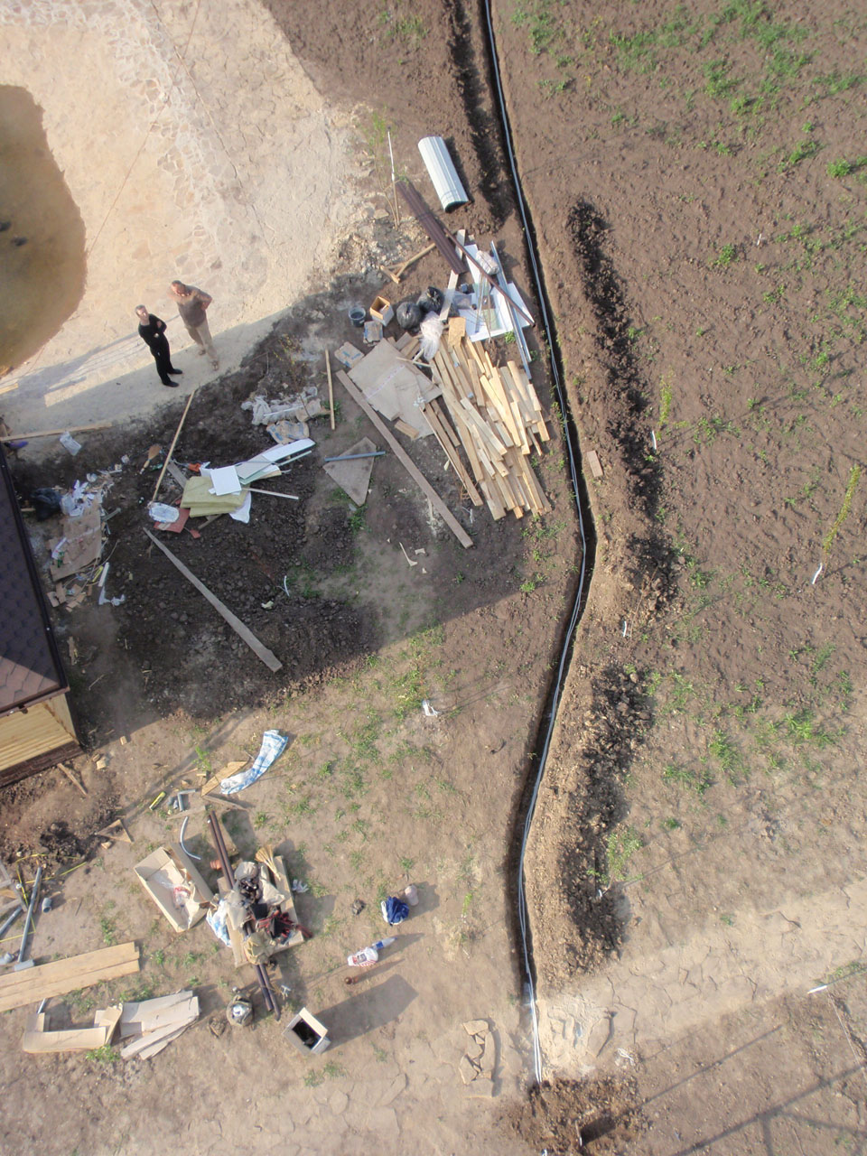

Также, удалось привести в надлежащий вид шкаф с аппаратурой.
Фотка с верхотуры - супер. Вы с такой последовательностью, скоро маленький реактор будете испытывать ;-)
А какая модель ВЭУ?
А мне больше понравился ковер на стене. :lol: Дизайнерская работа.
Согласно лучших канонов Фен-Шуя :-)
