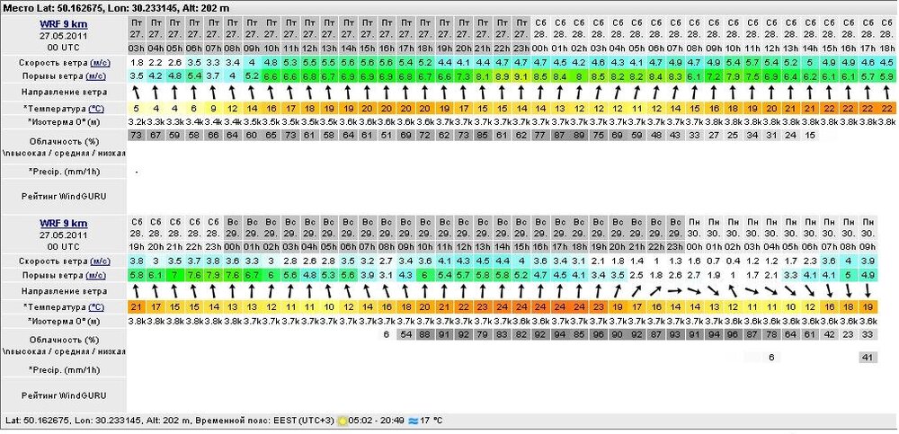

За полный день -3,5м/сек, до полудня был почти штиль, ветер разыгрался часов с двух. И от полудня до вечера, средняя скорость ветра составила уже 5,25 м/сек, вот в этот период ВЭУ и работала.

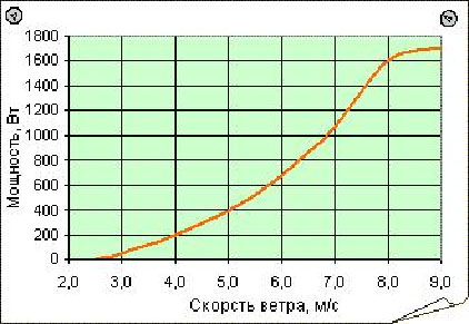

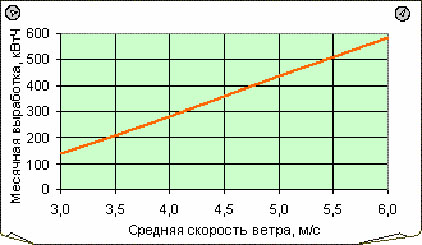

Вот графики зависимости выработки от скорости ветра, составленные производителем ВЭУ. При скорости 5,25м/сек, ВЭУ выдает около 430Вт.
Ветер разыгрался с 14 часов, показания выработки сняты в 20. Стало быть, за 6 учтенных часов, ВЭУ должна была выдать по рассчетам (6*430)=2530Вт/ч, в реальности выдала 3510Вт/ч. Почти сходится.
Ага, а несовпадение рассетной и выработанной величин, может быть связана с тем, что гидрометцентр дает показатели скорости ветра на высоте 10метров. А ВЭУ установлена на 20 метрах. Стало быть, если скорость ветра на высоте 10м от поверхности составляла 5,25м/сек - то на высоте 20м, она составит: S / So = ( H / Ho )a - 5,74м/сек
При 5,74м/сек, выработка ВЭУ = 600Вт/ч
600*6часов=3600Вт/ч. Сошлось.

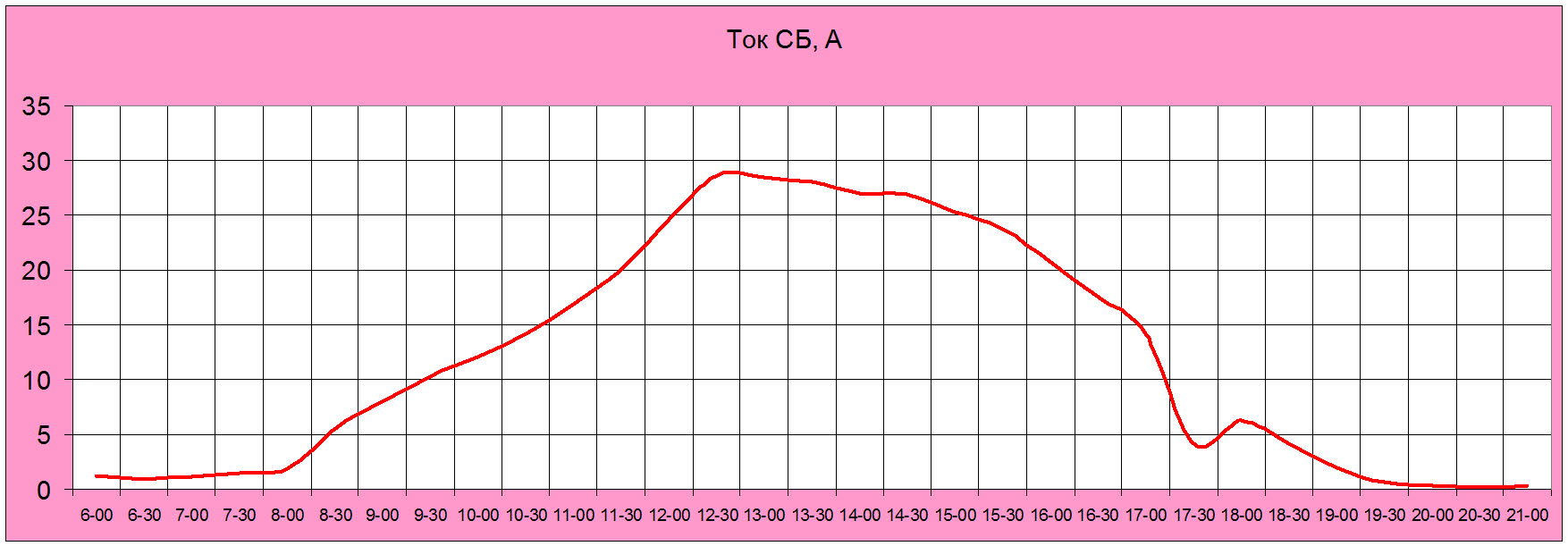

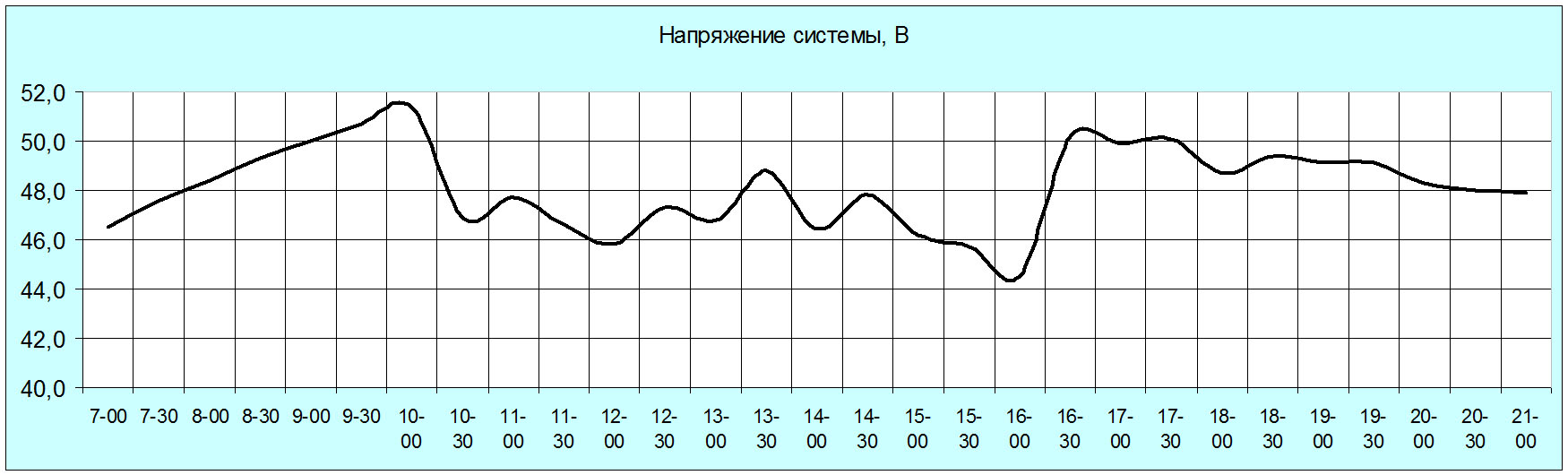

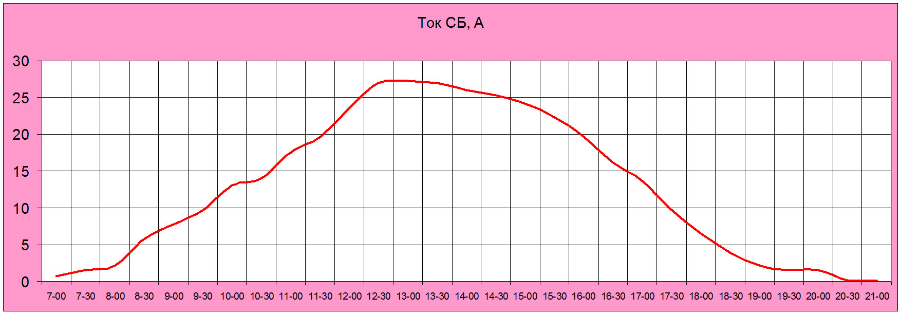

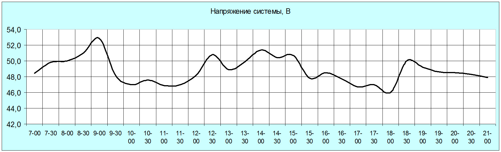

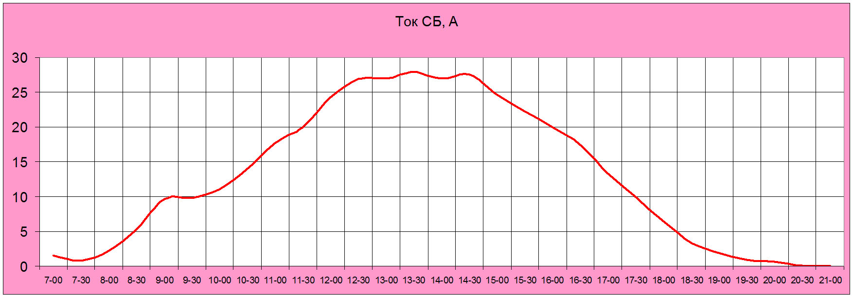

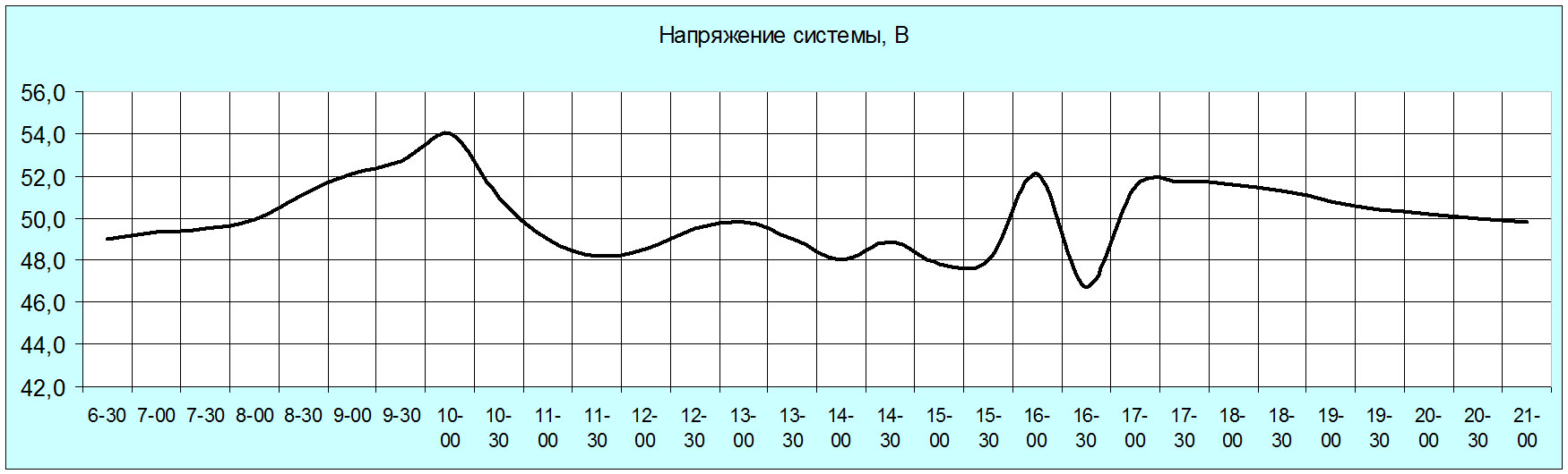

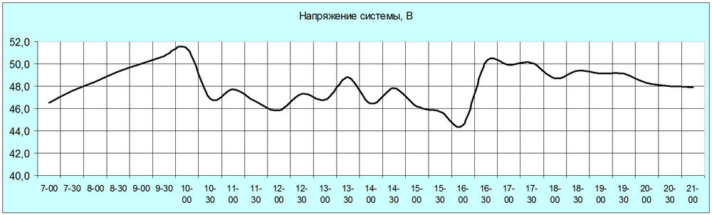

Вчера, например... Работает нагрузка 1,3ВА, напряжение системы просаживается до 46,2, решаю выключить нагрузку. Через 2 минуты после выключения - 52,2В, через 5минут - 54,0В. Налетает порыв ветра, ветряк раскручивается, напряжение выростает до 56,6В и контроллер начинает ограничивать заряд :-( Блин, но ведь АКБ разряжены, как так?
...контроллер начинает ограничивать заряд :-( Блин, но ведь АКБ разряжены, как так?
Боюсь предположить, но похоже надо проверять АКБ - сколько в них реальной емкости:(. В мои послестуденческие годы был у меня старенький Москвич с дохлым АКБ. Симптомы были те же. Под нагрузкой сразу сдыхает, при заряде через 15мин показывает полную зарядку. Надеюсь, что я не прав и причина в другом.

ну ведь у АКБ есть максимально-допустимый зарядный ток, у тебя ж не ионисторы. вот контролер его и ограничивает. контроллер знает емкость твоих АКБ и макс ток?
Контроллер ВЭУ знает, в него забиваются данные АКБ. У меня 225А/ч, в контроллере указал 200А/ч - более емких в меню небыло.
Я думаю, что в другом. Система-то не сдыхает... При подключении нагрузки в 1300ВА напряжение просаживается до 48 вольт и балансирует в диапазоне 45,6-48. (Солнце шпарит-48 и выше, тучка-45-46)
А после отключения нагрузки довольно быстро поднимается за 100% заряд.
