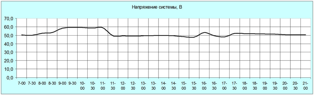

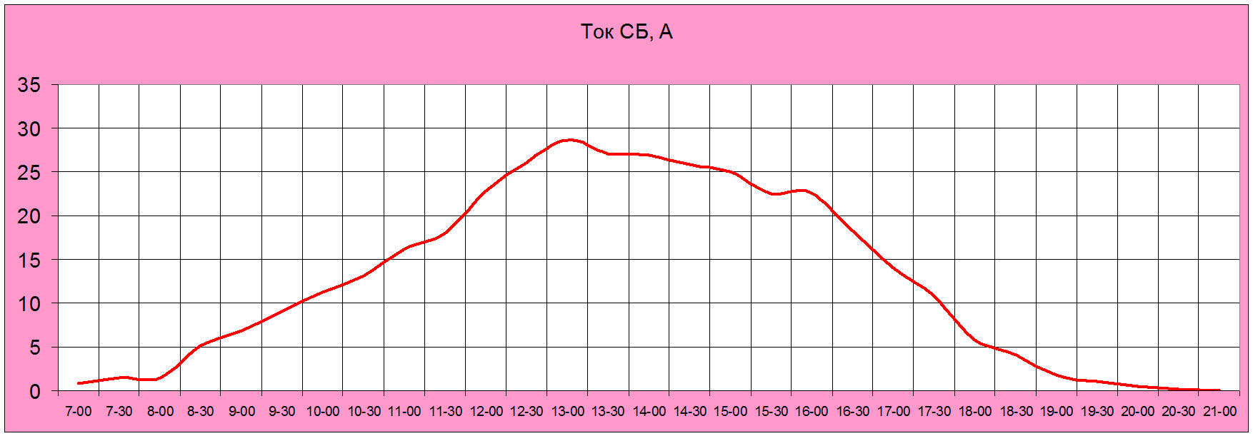

29,05,2011
Выработка ветрогенератора - 0,73 Квт/ч
Выработка СБ - 9,38 Квт/ч
Потреблено от инвертора за сутки - 5,00 Квт/ч
Заряженность АКБ (средняя за день) - 65%
Теперь на ночь полностью отключаем все потребители от системы, в том числе инвертор. Он потребляет на себя 30Вт, чем садит показатель напряжения системы. 29,05 напряжение на АКБ ночью составило 50,6В, что есть - 95% заряда.

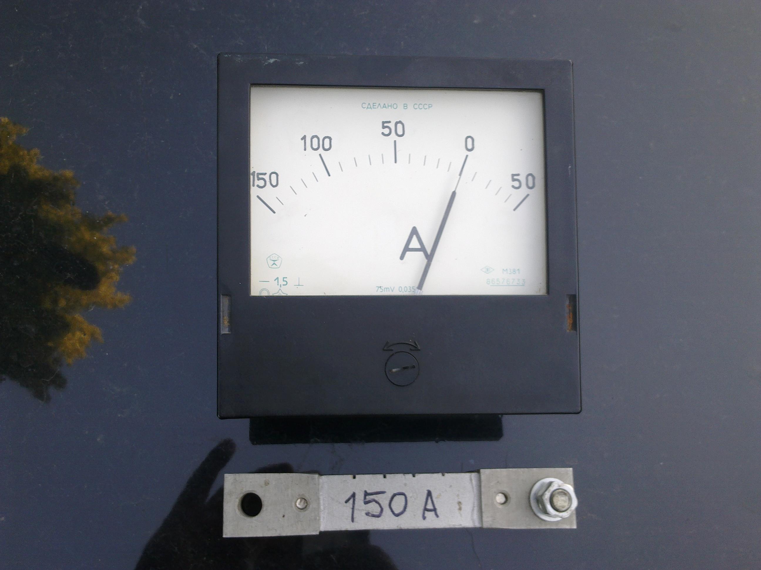

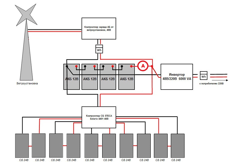

На всякий пожарный проверьте еще уровень электролита во всех АКБ. Может зарядный ток у Вас реально бОльший, чем 22А. И банки начинают кипеть/выкипать. Там же в схеме у вас два зарядных источника ВЭУ+СБ. Может эти две зарядки плохо работают в тандеме? Я бы, чтобы раз и навсегда прояснить для себя этот вопрос, поставил амперметр как на схеме. Причем амперметр с 0 посередине шкалы - чтобы показывал и разряд и заряд.
Да, так и сделаю в самое ближайшее время.

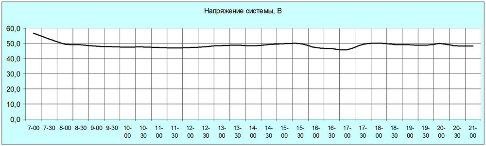

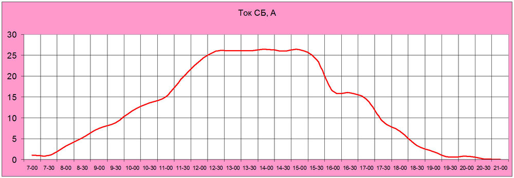

30,05,2011
Выработка ветрогенератора - 0,25 Квт/ч
Выработка СБ - 8,80 Квт/ч
Потреблено от инвертора за сутки - 7,50 Квт/ч
Заряженность АКБ (средняя за день) - 68%
31,05,2011
Выработка ветрогенератора - 0,58 Квт/ч
Выработка СБ - 9,07 Квт/ч
Потреблено от инвертора за сутки - 7,20 Квт/ч
Заряженность АКБ (средняя за день) - 81%

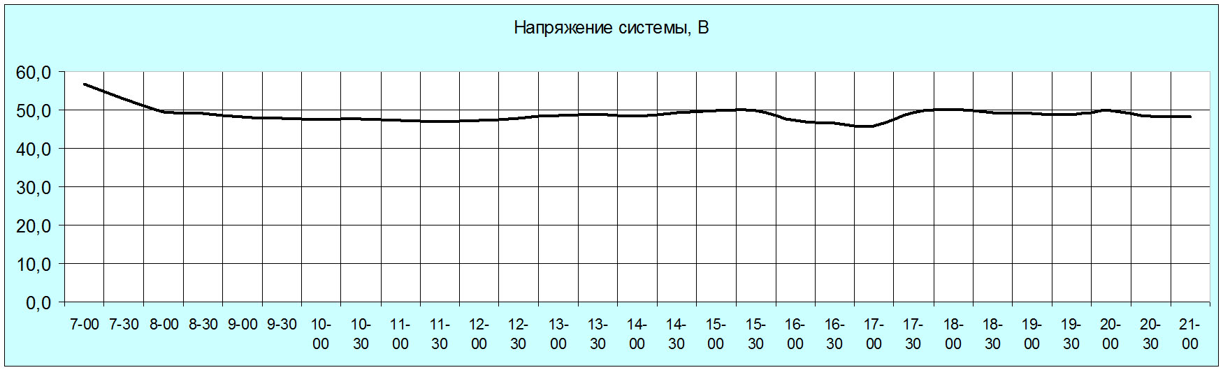

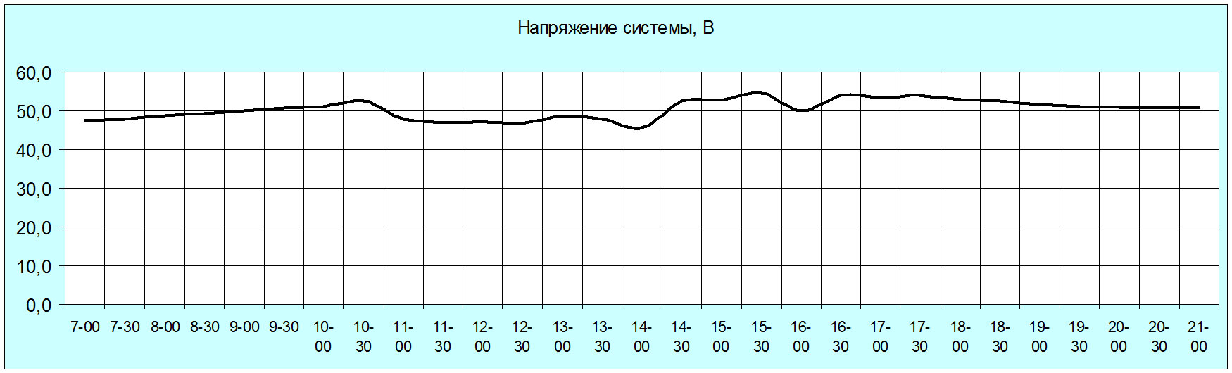

Вот, пример просадки напряжения при работе нагрузки 1300ВА.
Это нормально?
Это нормально?
Документация на аккумулятор у вас есть? Обычно серьезные производители дают кривые заряда/разряда. Так просто, вам никто не скажет. Внутреннее сопротивление очень сильно еще и от заряда зависит.

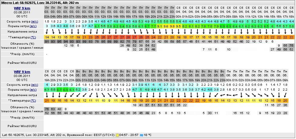

Погода на ближайшие дни:
Это нормально?
Если аккумуляторы не были полностью заряжены то нормально.
Учитывая рабочие напряжение системы в 48 вольт то всё Ок
Желательно полностью зарядить аккумуляторы, нагрузить и посмотреть.

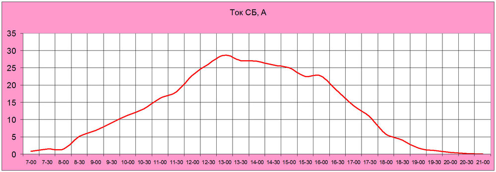

В поте лица заряжаю АКБ до отказа и еще трошки. :-) Вчера и ветряк и СБ работали только на заряд, хотя уже в 6 вечера на АКБ от контроллера поступало только 2А, больше они брать не хотели, хотя система выдавала ампер 20.

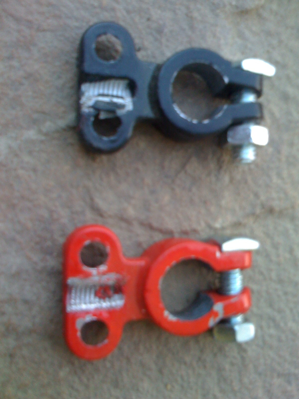

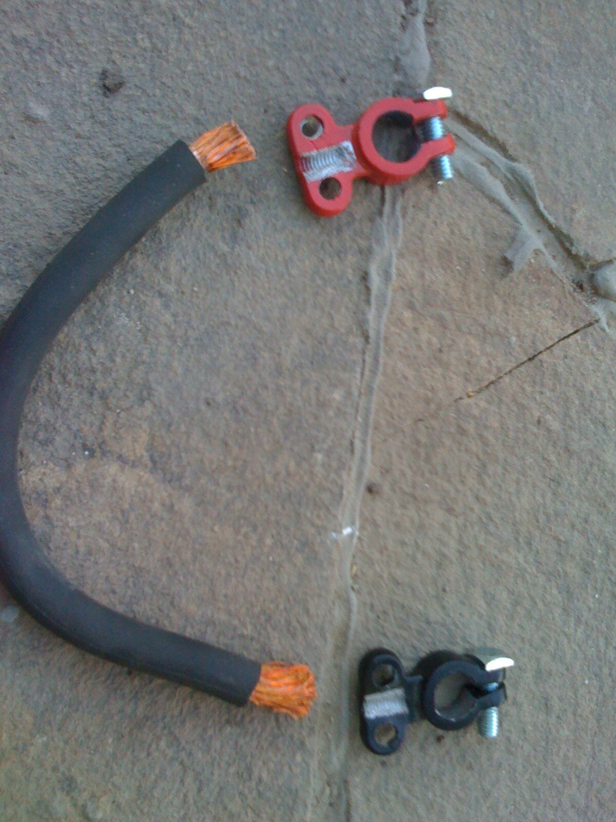

Вечером разобрал систему, почистил все клеммы на АКБ, обжал соединения, проверил уровень электролита. Контактные поверхности акумуляторных клемм кое где были в краске (клеммы окрашены в красный и черный цвета трудолюбивыми китайцами)
Сегодня в 6-40 утра заработал ветрогенератор, довольно неплохо. Часам к 11 включу нагрузку, буду наблюдать. Вечером отпишу.

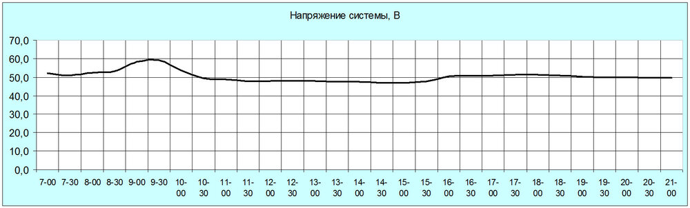

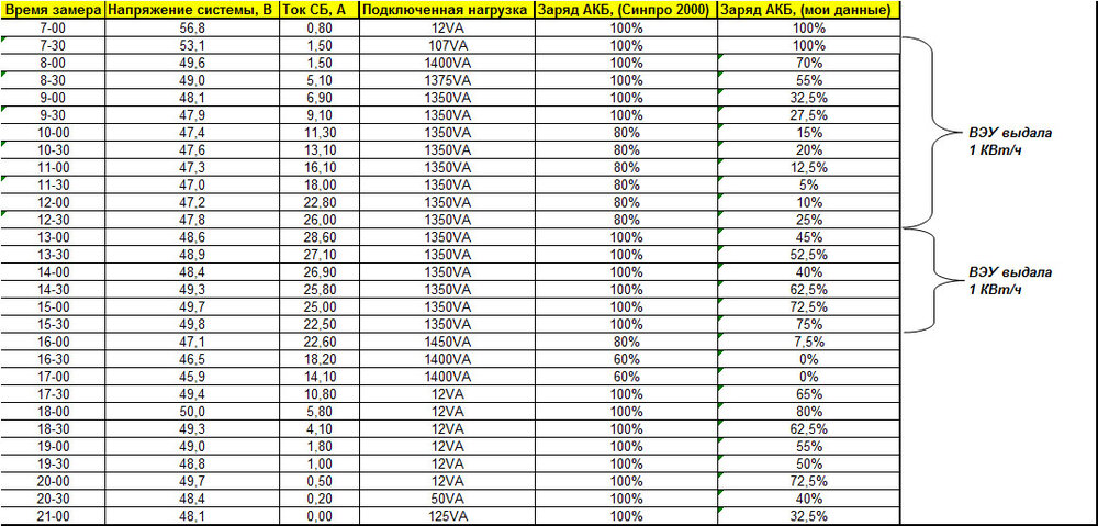

04,05,2011

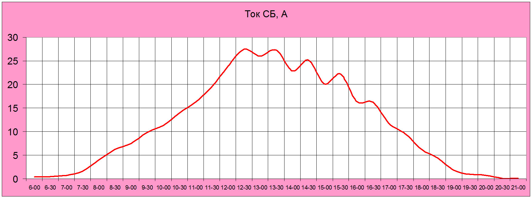

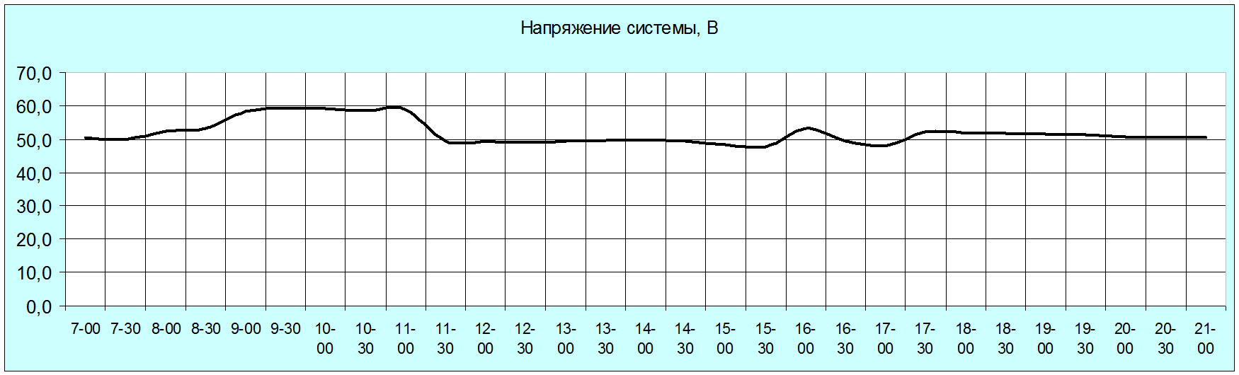

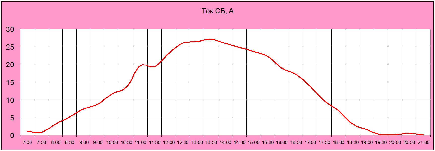

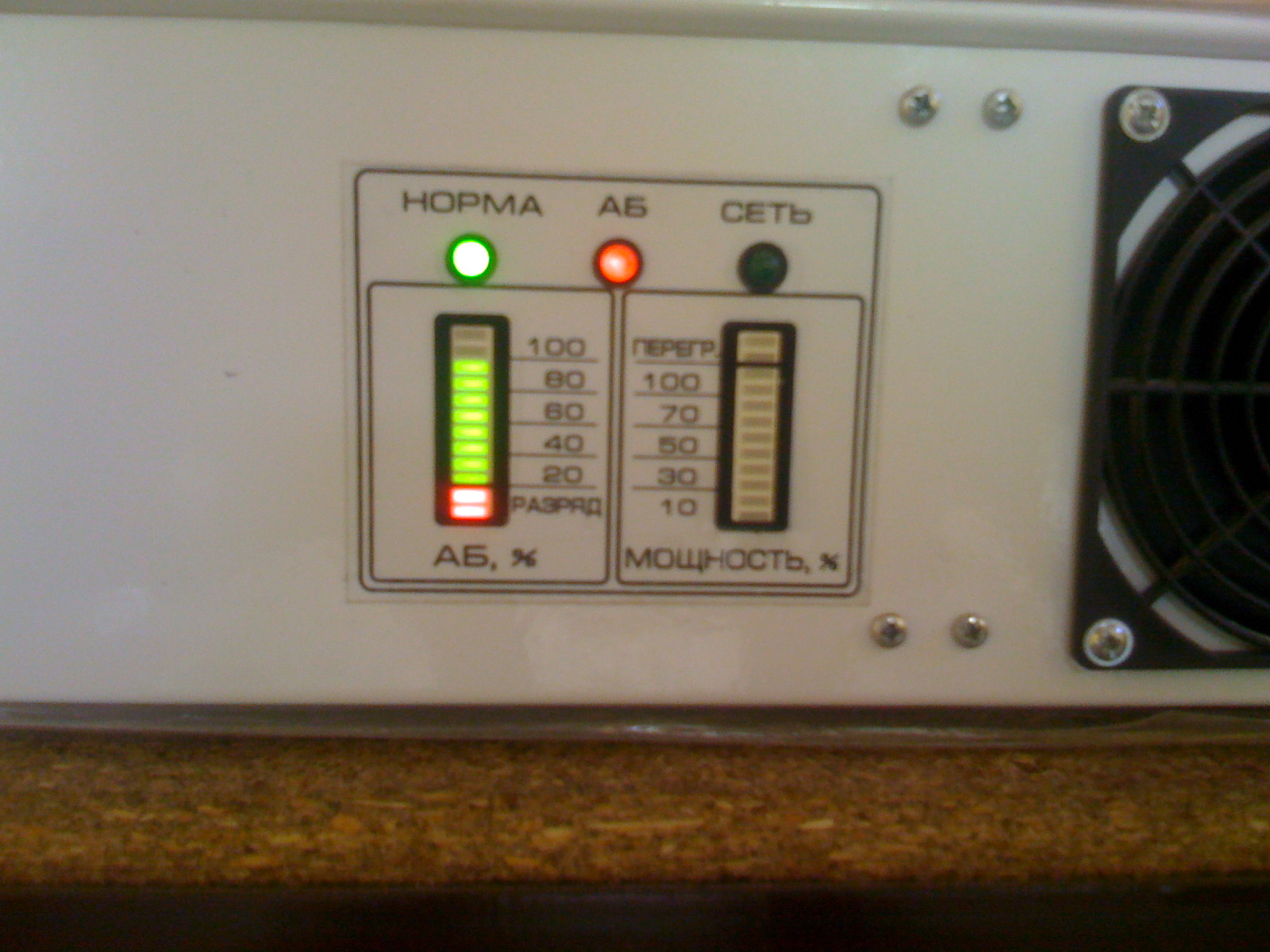

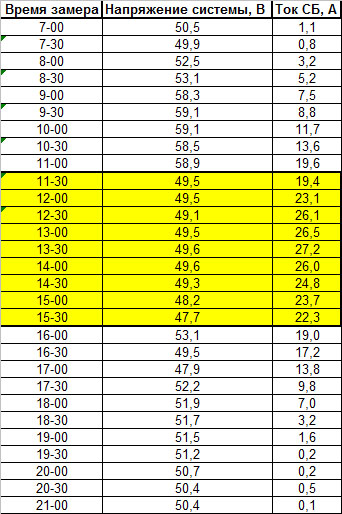

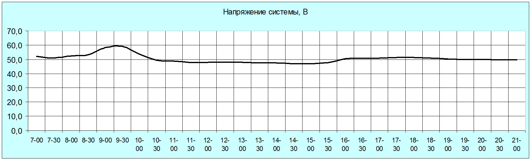

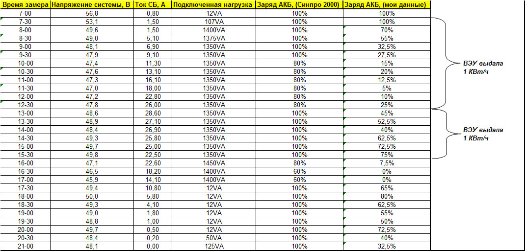

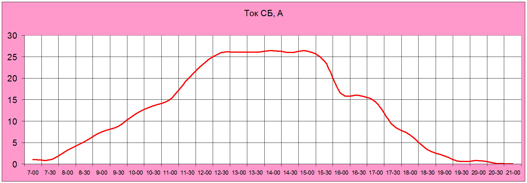

Зарядил аккумуляторы в течении суток, напряжение на них составляет 56,78В. В 8-00 подключена нагрузка, рановато конечно, но «не вынесла душа поэта» :-) Дополнительно подключил еще один инвертор Синпро-2000, работающий в холостую, который имеет шкалу степени заряда АКБ, ее показатели я тоже перенес в сводную таблицу, не знаю на сколько они правдивы, но производитель инвертора видимо что-то подсчитывал, пусть будут для ориентира. Ну и мои данные по заряду АКБ тоже, в отдельной колонке.
Денек для эксперимента с АКБ выдался очень хороший - солнце, ветер довольно неплохой.
Выработка ВЕУ – 2,85 Квт/ч
Выработка СБ – 8,84 Квт/ч
Потреблено от инвертора за сутки - 12,50 Квт/ч (рекорд потребления)
Прошу ознакомиться с таблицей и высказать свое мнение, спасибо!
ПС. Вот такой вид имели клеммы АКБ до чистки, возможно они и мешали жить системе.
Получилось сделать амперметр, такой как Вы пишете, в продаже такого чуда не нашел, пригодился старенький килоамперметр, поставили новую шкалу, откалибровали как положено. Ну и шунт подобрал. Поставить удастся на выходных только :-(
Первая мысль - у Вас большое падение напряжения на перемычках между АКБ. Мы такие перемычки делали с помощью специальной обжимки и специальных клемм. Получалась шестигранная обжатая трубка с клеммой на конце. А те клеммы, которые на Вашей фотографии никуда не годятся, их надо отдать в музей.
З.ы. Амперметр получился что надо :good:
