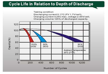

Вот график жизни хорошей гелевой батареи. При разряде до 50% батарея теряет емкость до 60% примерно за полтора года, при разрядке до 30% - за год с трудом останется половина емкости. Ну это конечно при ежедневном использовании. Плюс - разряд током 10% от емкости, иначе опять же все хуже.
Это относиться к гелевым батареям, у обычных автомобильных все еще хуже.
В реальности - делите идеальные расчеты раза в три-четыре, и получится что-то более-менее похожее на реалии.

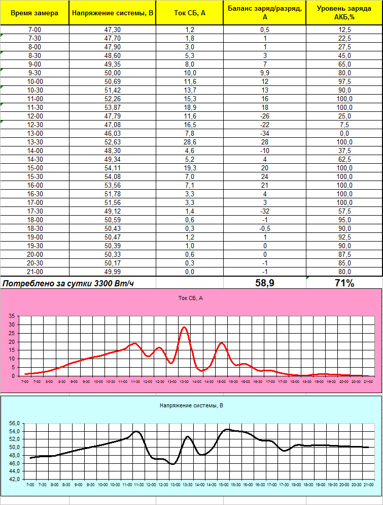

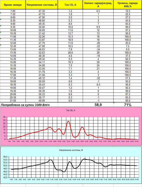

21,05,2011
[url
Потреблено от инвертора за сутки - 8,40 Квт/ч
Заряженность АКБ (средняя за день) - 28%
Протестировали систему в течении дня на выносливость. "Вошли" в эксперимент с недозаряженными АКБ - 22,5% заряда, по окончанию издевательства, на АКБ осталось 15,5%
С 9-30 включена постоянная нагрузка 1300ВА и не выключалась до 17-00. Параллельно - электроинструмент, чайник, свет. Инвертор отключал нагрузку по минимально допустимому заряду АКБ 3 раза - в 14-30, 15-30 и 16-30. Поднимался сам, без отключения нагрузки. Также, было отключение инвертора по перегрузу, когда мощность подключенных потребителей составила 3500ВА и держалась около 15 минут.
ВЭУ помогала мало, несколько раз раскручивалась до номинала, но ненадолго.
Вот пример практически полного разряда 10-20% и;) (учитывая, что Вы не изменяли заводские установки) инвертор отрубился при 44В!

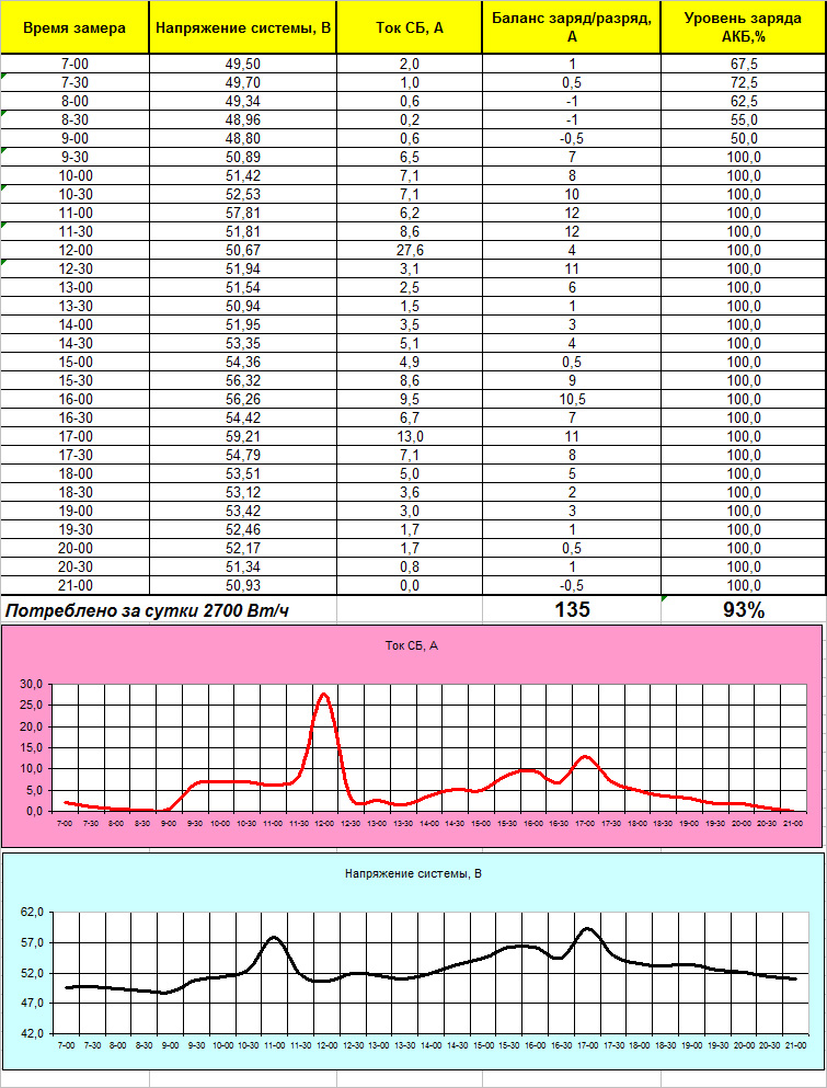

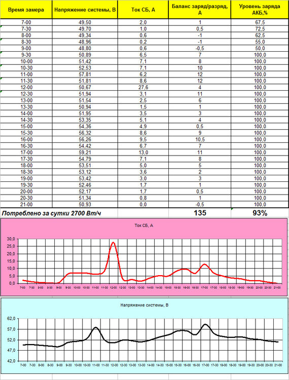

Вот данные за последние пару дней, акцент на заряд/разряд АКБ в сутки. Помоему, все довольно таки не плохо :unknown:
Колонка "баланс заряд/разряд" - это показания амперметра в цепи (АКБ - инвертор,контроллеры), показывает что происходит с системой на текущий момент.
Чтобы узнать насколько все неплохо, нужно взять АКБ, полностью разрядить, и сразу полностью зарядить. (током 1/10 от ее емкости).

А меня смущает вот что. Потребленная энергия должна быть меньше суммарной выработанной . ведь есть потери и в аккумуляторах и инверторах и проводах.
А у вас она наоборот больше. Или где-то неучтенный источник энергии (и немаленький) , или показания каких нибудь приборов неправильные.
Вариант с кпд аккумуляторов и инверторов больше 100% ,наверное рассматривать не стоит.:)
