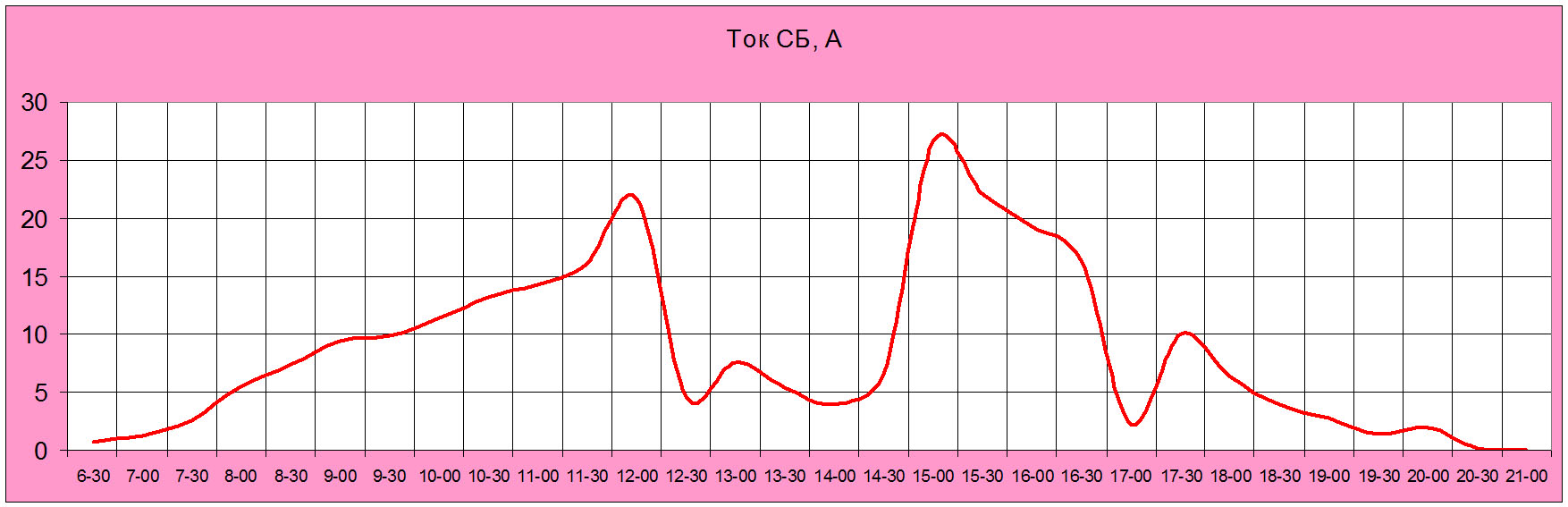

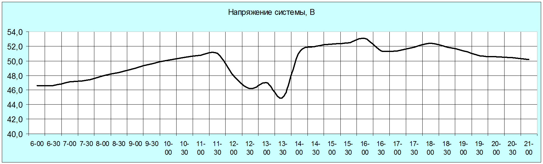

Данные о работе альтернативной системы электроснабжения,(СБ+ВЭУ) в киевской области.
Larsen_bmw

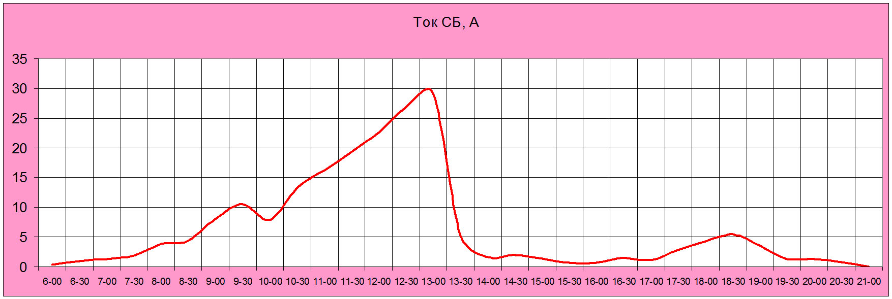

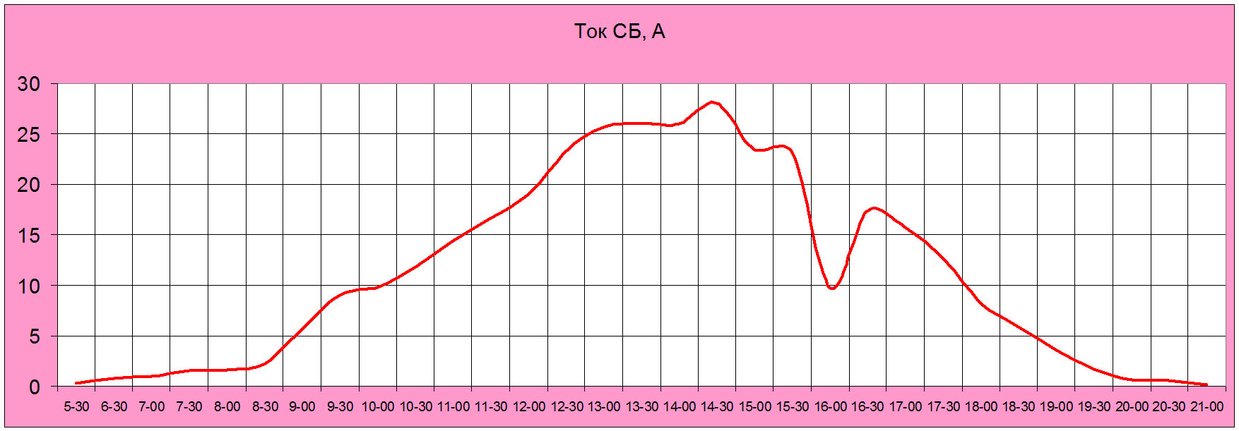

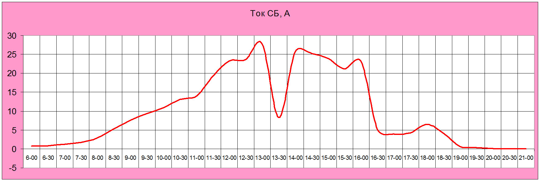

21,05,2011 месяц со дня запуска системы.
3 недели этого месяца , работали только СБ (первую неделю - 8 панелей, две следующих недели-10), ветрогенератор включился в работу 8 дней назад.
Первые итоги:
Выработано ветрогенератором - 6,59Кв/ч (за 8 суток)
Выработано СБ - 55,8Кв/ч (за 8 дней). Данные с начала работы системы не точны, пишу только те, которые наблюдались и фиксировались постоянно.
Израсходовано за месяц с 21,04 по 21,05 - 112,650Квт/ч

По системе в целом:
После издевательств в субботу 21,05, даю возможность зарядиться, потребление сведено к необходимому минимуму. Спасибо СБ, пока нет ветра их выход на сцену - работают отлично.

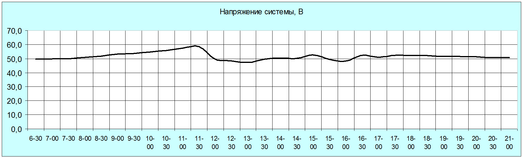

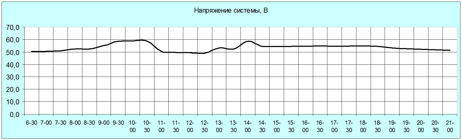

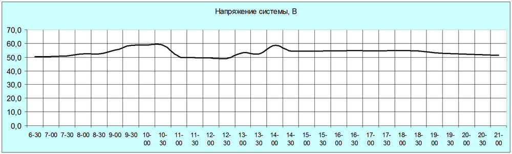

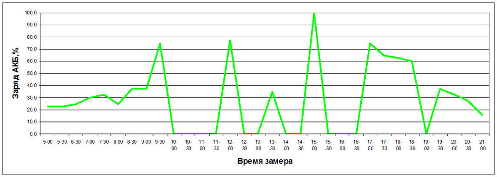

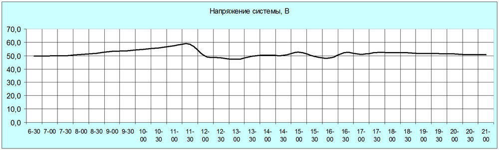

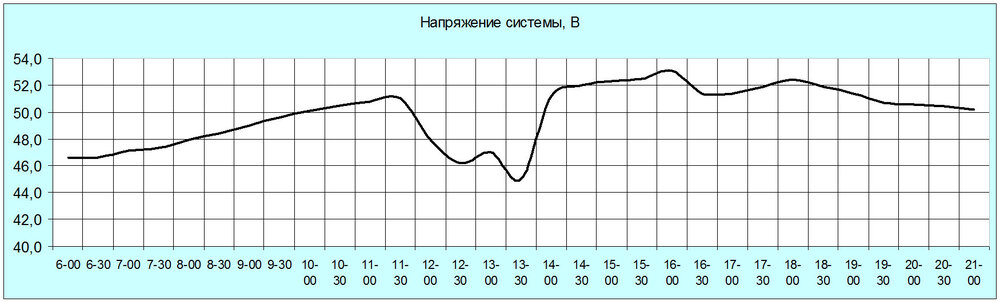

ПС. Графики от 21,05,11 не вставились вчера, дублирую сегодня.

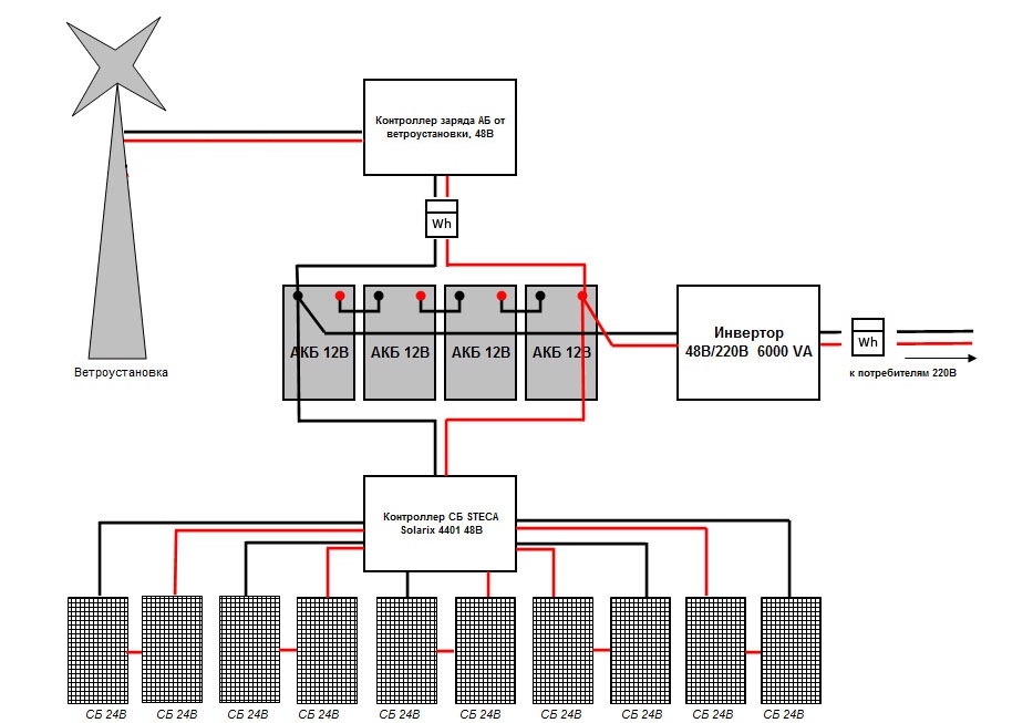

Нужен совет, как теперь правильно учитывать индивидуальную выработку от двух разных источников (ВЭУ и СБ)? Они работают на один блок акумуляторов, соответственно вычислить "кто сколько" сложно, учитывая, что контроллер ВЭУ дает данные выработки только по мощности, с оговорками на то есть ли нагрузка, а контроллер СБ - дает ток батарей и общее напряжение системы.
Амперметр в цепь ВЭУ-контроллер, поставить могу, но это очень динамические данные получатся, их не отследить.
Как быть?

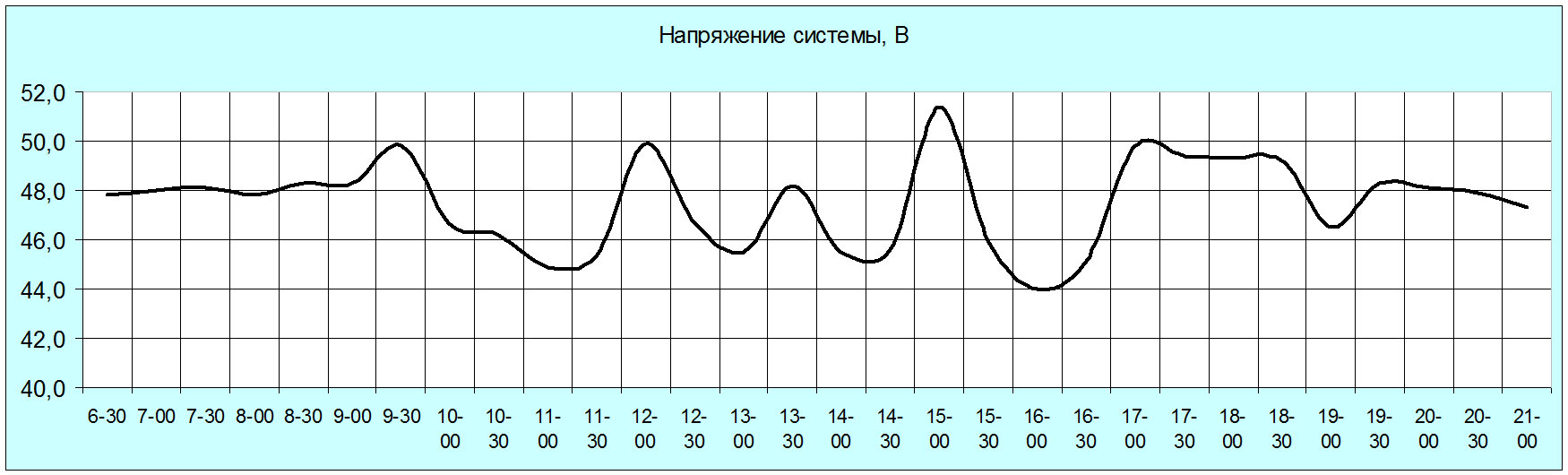

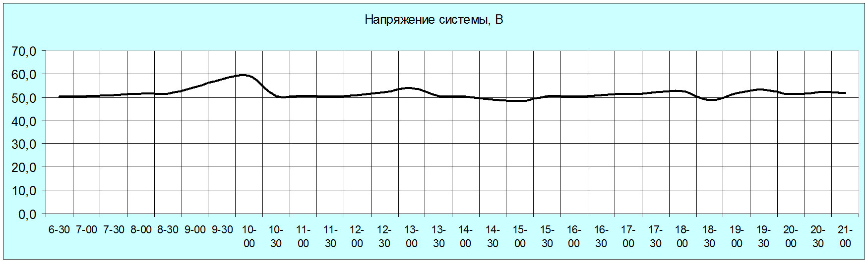

23,05,2011
meteo.infospace.ru, к сожалению продолжает не работать, даю другую ссылку, нужно только выбирать интересующий день.
rp5.ua/archive.php?wmo_id=33345&lang=ru
Выработка ветрогенератора - 0,00Квт/ч
Выработка СБ - 7,79 Квт/ч
Потреблено от инвертора за сутки - 4,00 Квт/ч
Заряженность АКБ (средняя за день) - 86%

Что значит "динамические данные"? W=U*I. Нужно только напряжение умножать на ток, и интегрировать.

Существуют электросчетчики постоянного тока. Правда они в основном сделаны для электротранспорта и рассчитаны на работу с напряжением 600 В и выше.
Но поискать можно. Я например минут за 15 поисков накопал вот этот девайс www.hobbyking.com/hobbyking/store/uh_viewItem.asp?idProduct=10080

Во-первых оба источника работают на один блок АКБ, и если установить такой счетчик в цепь ВЭУ-контроллер, то он будет мерять общее напряжение системы, на которое будет влиять и выработка от СБ. И еще, ВЭУ генерит напряжение и на малых оборотах, но полезная выработка, которая идет на заряд АКБ, начинается от 125-130 об/мин. При таком раскладе, возможен учет счетчиком и "бесполезного" напряжения.
И во-вторых, как замерять ток от ВЭУ, если контроллер отключает нагрузку (АКБ) при их заряде? Я не уверен, что в контроллере есть балласт как в контроллере СБ. Хотя уточню у производителя сегодня.
Мощьность это в любом случае напряжение умноженное на ток.

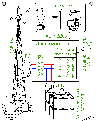

Я так понял у вас
Ветряк - контроллер1 - аккумулятор.
СБ - контроллер2 - аккумулятор.
Аккумулятор - преобразователь - сеть.
Аккумулятор на все один, а контроллеры заряда свои на СБ и на ветряк отдельные.
В этом случае вы можете счетчик включить в разрыв между контроллером1 и аккумулятором.
Да, с контроллером от турнеги, может быть проблема, он может быть рассчитан только на относительно не много киловатт-часов. Тоесть 2 киловатта в течении 10 минут, он посчитает, но 1 киловатт в течении одной недели, будет переполнение.

Я вообще то думал поставить счетчик постоянного тока вот так. Так он должен довольно точно выдать все, что вышло с контроллера ВЭУ и ушло в АКБ/нагрузку. Далее, я не знаю как работает Ваш контроллер ВЭУ, но по идее там должен стоять DC-DC преобразователь с хорошим КПД, входом 30-90 Вольт и выходом 55 Вольт. При таком раскладе все, что выработал ВЭУ при условии, что батареи не 100% заряжены должно учитываться.
Баластные сопротивления опять же по идее должны быть. Т.к. без них у ВЭУ не будет нагрузки и скорость вращения будет увеличиваться. Правда у Фламинго Аэро есть аэродинамические стабилизаторы скорости вращения - могут и они справляться с функцией стабилизации оборотов. Действительно надо спросить у производителей. Кстати можно вместо баластных сопротивлений подключить ТЭНы. Вы сами говорили, что такая функция у контроллера ВЭУ есть. Тогда если счетчик поставить перед контроллером ВЭУ (не так как у меня на схеме), то он посчитает АБСОЛЮТНО все, что может выработать ВЭУ при данной погоде (включая нагретые ТЭНы при 100% заряженных АКБ).
Далее развивая тему. Если поставить два счетчика (один перед и один после контроллера ВЭУ), то по разнице в их показателях можно узнать о сбалансированности системы. Если разница большая, значит вся выработка ВЭУ ушла на нагрев ТЭНов - система явно производит электроэнергии больше, чем Вы потребляете. Если показатели равны, то все, что выработано ВЭУ ушло на заряд АКБ/нагрузку.
Где-то так.

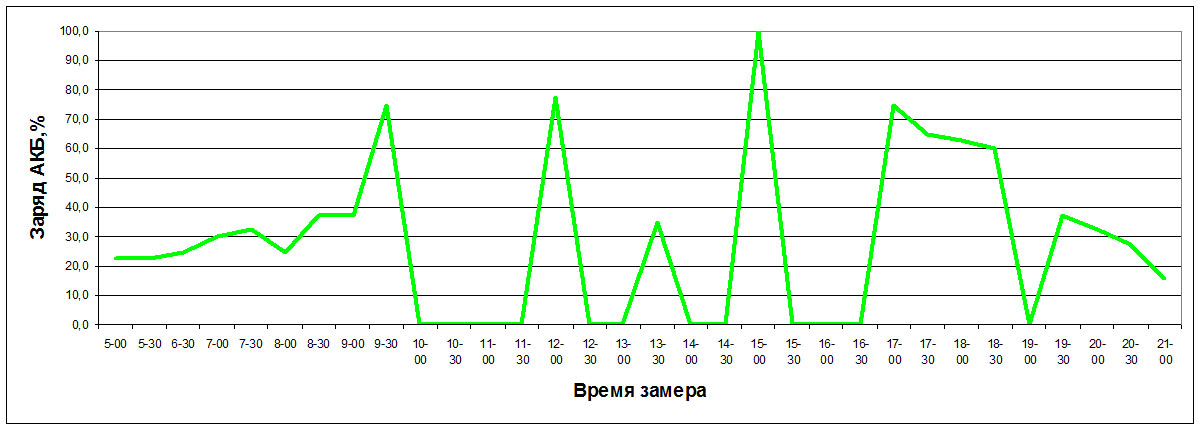

Пока даю данные, зафиксированные обеими контроллерами.
24,05,2011
Выработка ветрогенератора - 0,02Квт/ч
Выработка СБ - 5,57 Квт/ч
Потреблено от инвертора за сутки - 2,80 Квт/ч
Заряженность АКБ (средняя за день) - 95%

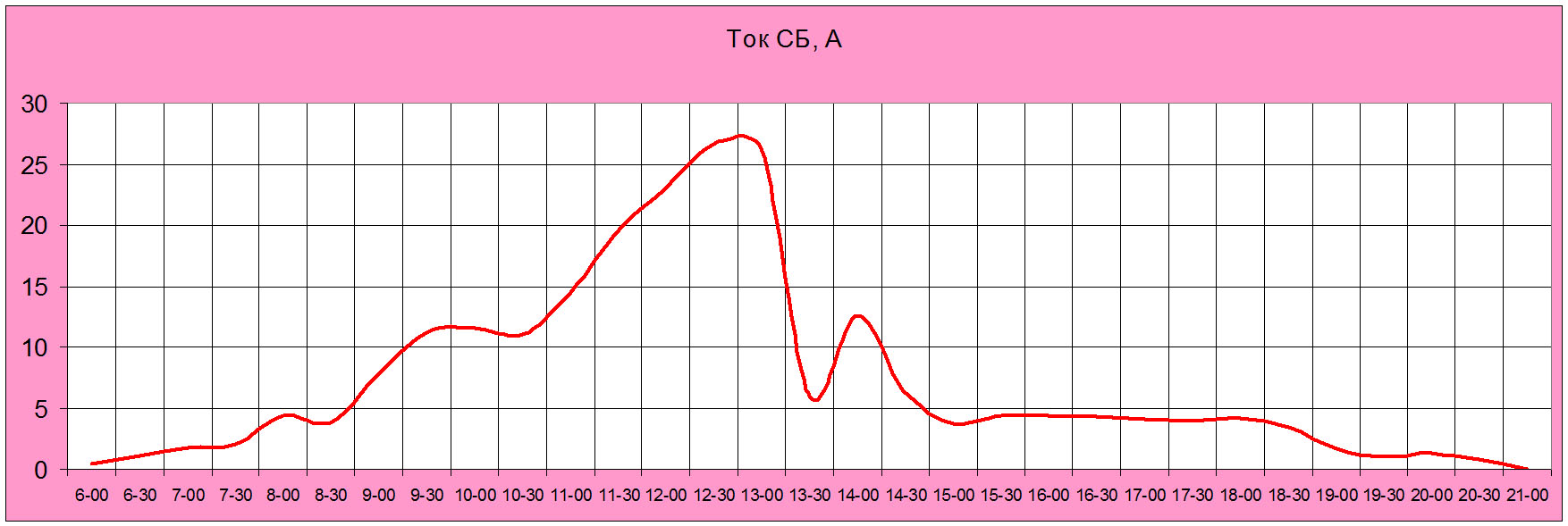

25,05,2011
Выработка ветрогенератора - 3,51Квт/ч
Выработка СБ - 5,04 Квт/ч
Потреблено от инвертора за сутки - 7,10 Квт/ч
Заряженность АКБ (средняя за день) - 94%
