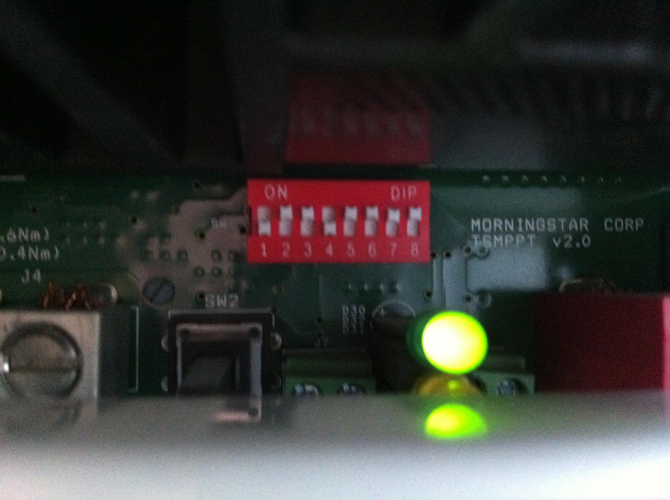

Внуренние настройки (Dip switch) правильно выставлены?
Тоже есть сомнения по этому поводу. Может где-то установки по умолчанию остались?

Какая ошибка высвечивается на экране?
Напряжение холостого хода панели 45В , 3 панели мах135В, максимальное напряжение по входу контроллера 150В -ошибки по перенапряжению быть не может.
Терминал не зависимого сенсора напряжения подключен?
Если подключать модули по 2 попарно-последовательно то смысл от МРРТ нет, тогда Стека, что у Вас стояла подходит по всем параметрам.
Сразу хочу сказать, что эта ситуация с алярмом по превышению входного напряжения наблюдается не только у меня, а как минимум, еще на 3 аналогичных контроллерах, так что дело не в кривом соединении, ДИПах и сенсорах напряжения.
Да и меня, она особенно не напрягает, так, просто заинтересовало, чего за бага такая интересная у контроллера за 1К долл без малого.

Напишите как запрограммировали блок.(позиции тумблеров .)
Сенсор напряжения Вам не нужен? а он есть ;)

Позиции DIP - OFF/ON/ON/OFF/ON/ON/ON/ON, сенсор подключен как положено. На выходных посмотрю версию ПО и хотел Вас попросить уточнить версии на этих трех Морнингстарах, возможно болле свежая.

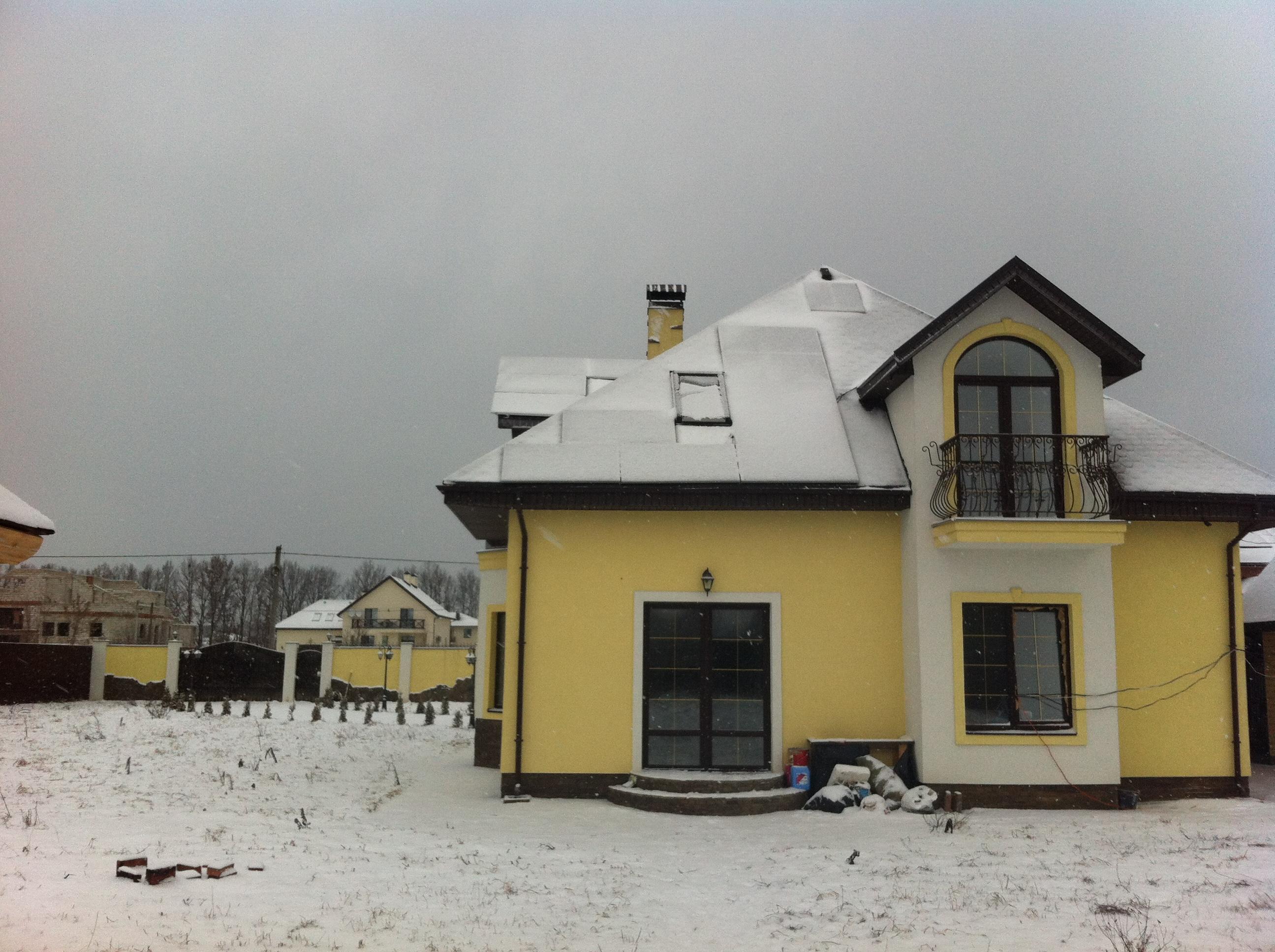

С 14 декабря по 14 января система отработала с такими результатами:
Выработка СБ, Квт/ч 43,46
Выработка ВЭУ, Квт/ч 90,25
Общая выработка (СБ+ВЭУ), Квт/ч 133,71

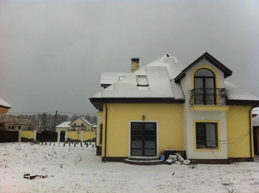

Вчера и сегодня идет снег, пробовал чистить панели-бесполезно, снова засыпает за 15-20 минут. Удивила разница выработки при засыпаных снегом и почищенных от него панелях - 20-30Вт всего, это в очень пасмурный день. Тоесть, до чистки выработка массива например 60Вт, после чистки 80-90Вт, как-то несущественно :-)
По ветрогенератору - без особых наблюдений, работает исправно.
Вам надо думать о конструкциях с изменением наклона зима\лето. Я сейчас установил один ряд с наклоном 45, а второй ряд 60. Вечером сегодня посмотрел, те, что имеют наклон 45 градусов наполовину в снегу, а на 60 градусов практически чистые.
Но когда появится солнце разница будет огромной.
