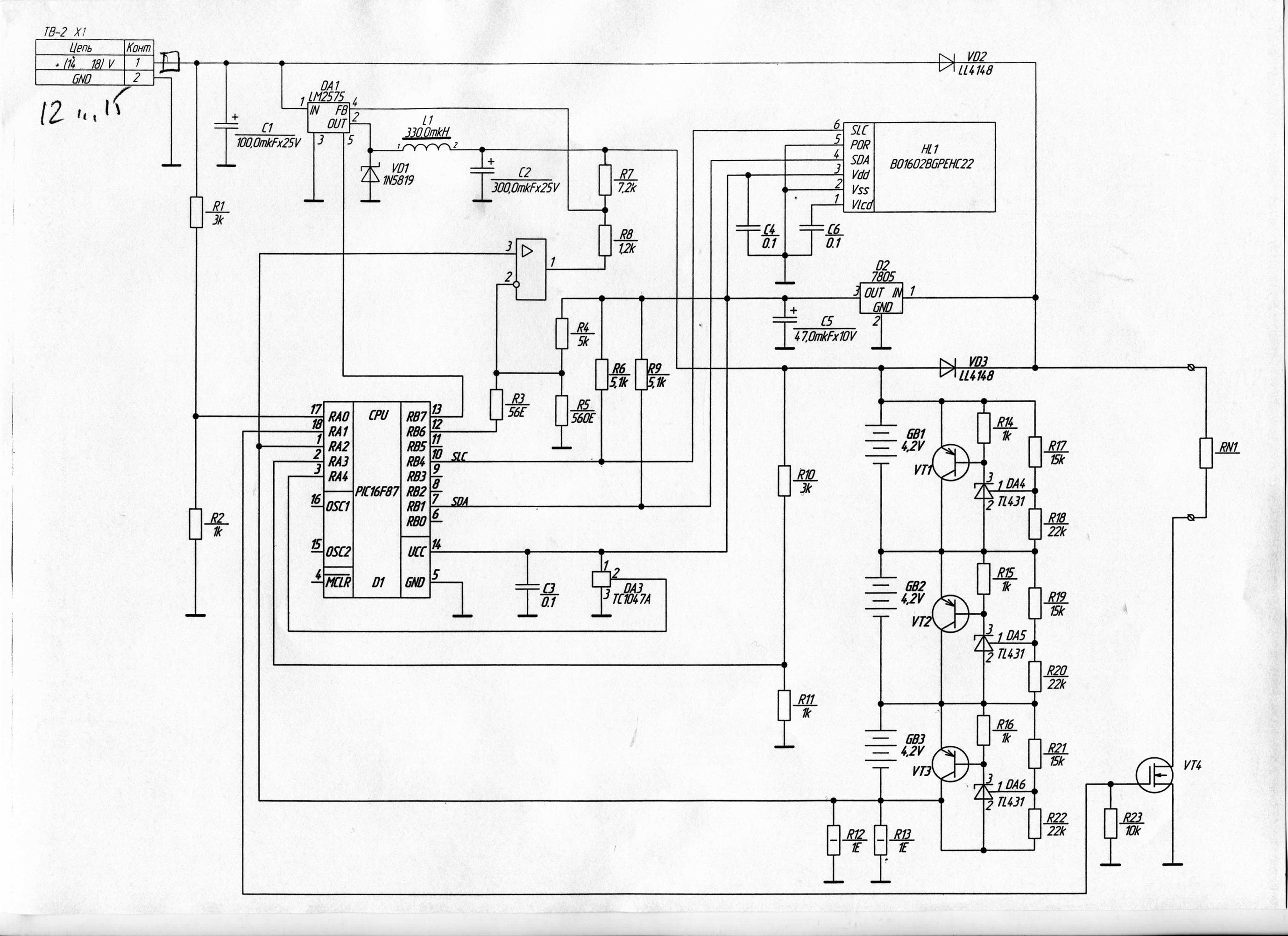

Если кому интересно, могу сбросить схему более простого балансира собственной разработки, который применяю в Li-ion UPS-10,8 В, 2,4 А*час
Спросонья не доглядел, - идея та же. :pardon:
Микросхемы и резисторы в схеме балансировки 1%.

Балансир, сделать ну очень не сложно на 2.4а.часа. А вот на 1000 а.часа, задача уже гораздо веселее. А если нужно сделать активный балансир, причем из 100 банок, 95я недозаряжена а 7перезаряжена, тот тут нужно очень хорошо думать.
Не могу не согласится.
КПД - полный капут. Если электричество из розетки то еще куда не шло, но если из солнечной батарейки, то просто капут.
Почему капут? Аргументируйте.
Вся энергия затраченная на баллансинг, уходит в тепло. Не, можно транзюки прикрутить к медной трубы и тепло через Т.П. ютилизировать, но это будет не то.
У меня есть кое какие идеи, как сделать активный баллансинг на сколько угодно элементов, но нужно как-то промоделять поведение трансов в условиях близких к насыщению. Да и ИМХО все уже изобрели до меня.
Там вроде схемка еще была с "переливом" заряда, правда на два акума, но идея есть, а дальше как говорится :beer: и вперед.
РС Или может с лету чего-то не понял
В общем вы не поняли. Перелив на два акума не нужен. Нужно равномерно делить электричество между всеми. Причем цена "банки", на 1000 а.ч. - 1000 Эвро.
