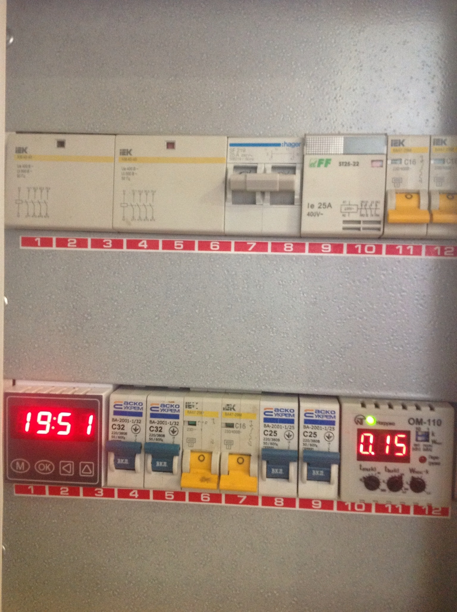

Лично я, ещё ранее писал, что сделал себе ящик управления инвертором с таймерами и контакторами, если кого интересует принципиальная схема могу выложить, у меня секретов нет..
