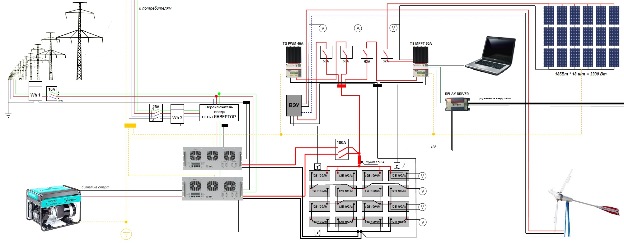

Данные о работе альтернативной системы электроснабжения,(СБ+ВЭУ) в киевской области.
Larsen_bmw
Нет. Я вполне серьезно. Я считаю что 120Квт. за 17дней вполне достаточно для более менее комфортной жизни.
Мы забываем КПД системы, в моем случае используется всего лишь 70% выработки (точнее 69), так что уже 83 Квт*ч остается для жизни, хотя да, вообщем-то терпимо.
Очень интересно будет снова понаблюдать выработку декабря-января, сейчас пока световой день еще большой и панели не засыпает снегом
Итоги сентября:
Выработка СБ, Квт*ч - 175
Выработка ВЭУ, Квт*ч - 56
Общая выработка (СБ+ВЭУ), Квт*ч - 231
Вот такой вот невеселый сентябрь выдался.

Аккумуляторы старые? Инвертор тотже?
Все тоже, из изменений добавлено еще 6 солнечных панелей в апреле месяце.

СБ номиналом 3330Вт выдали 175 Вт*ч а ВГ номиналом 1600Вт дал 56 Вт*ч - разница небольшая, уверяю, что пропорционально скоро он догонит СБ в учете. А в реалиях я полагаю, он уже догнал, так как его выработка очень специфична. "Правильный" ветер, в последнее время, дует часто круглосуточно а основные потребители у меня дневные, вот и часть выработки ВГ улетает в неучтенку.

Подозрительно мало даже для такого сентября. В ясную погоду массив ФЭП работает как всегда?
Изменений в худшую сторону в работе сборок я не наблюдал, ясной погоды только небыло, два или три дня кажется всего солнце светило.

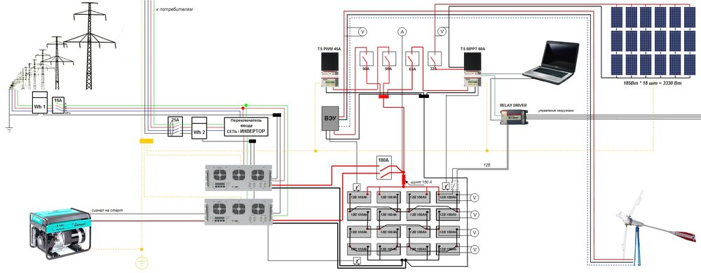

Возможно еще раз общую схему подключения посмотреть, конкретно интересует кол-во панелей в последовательности и все схождение с ВЭУ.
а чего так получается?
Так получается оттого, что ночью потребителей работающих нет, АКБ заряжены. ВЭУ работает "вхолостую" и учет ее выработки не ведется.
Пожалуйста
