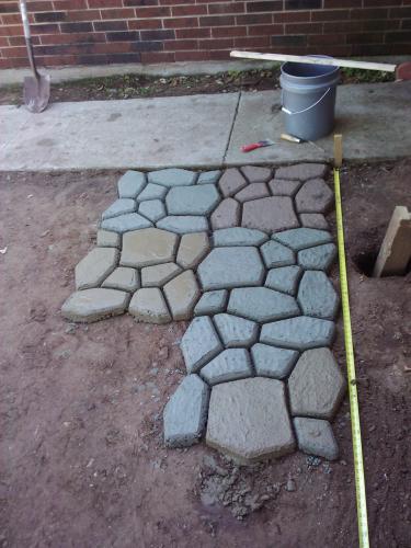

как вариант формы 60х60 для плитки и с монолитной основой. здорово экономят время, да и специальной укладки плитка после высыхания не требует, так как заливается в готовом к эксплуатации виде. фотоотчет прилагаю. брал формы ТМ Моя Дорожка здесь dorozhka.com.ua
Что-то слишком мелкое фото, на фотоотчет похоже мало, гораздо больше похоже на рекламу.
Такие формы с литьем "с лица по месту" вызывают большие сомнения. Как тут получиль более-менее приемлемую лицевую поверхность?
Кто нибудь реально лил в подобные формы?
я делюсь опытом, реклама либо нет думайте сами.
добавьте пластификатор в раствор и будет вам приемлимая ровная поверхность. я получил пластификатор бесплатно с набором из 4 штук.
