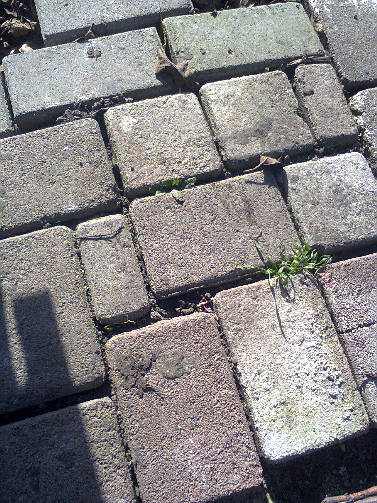

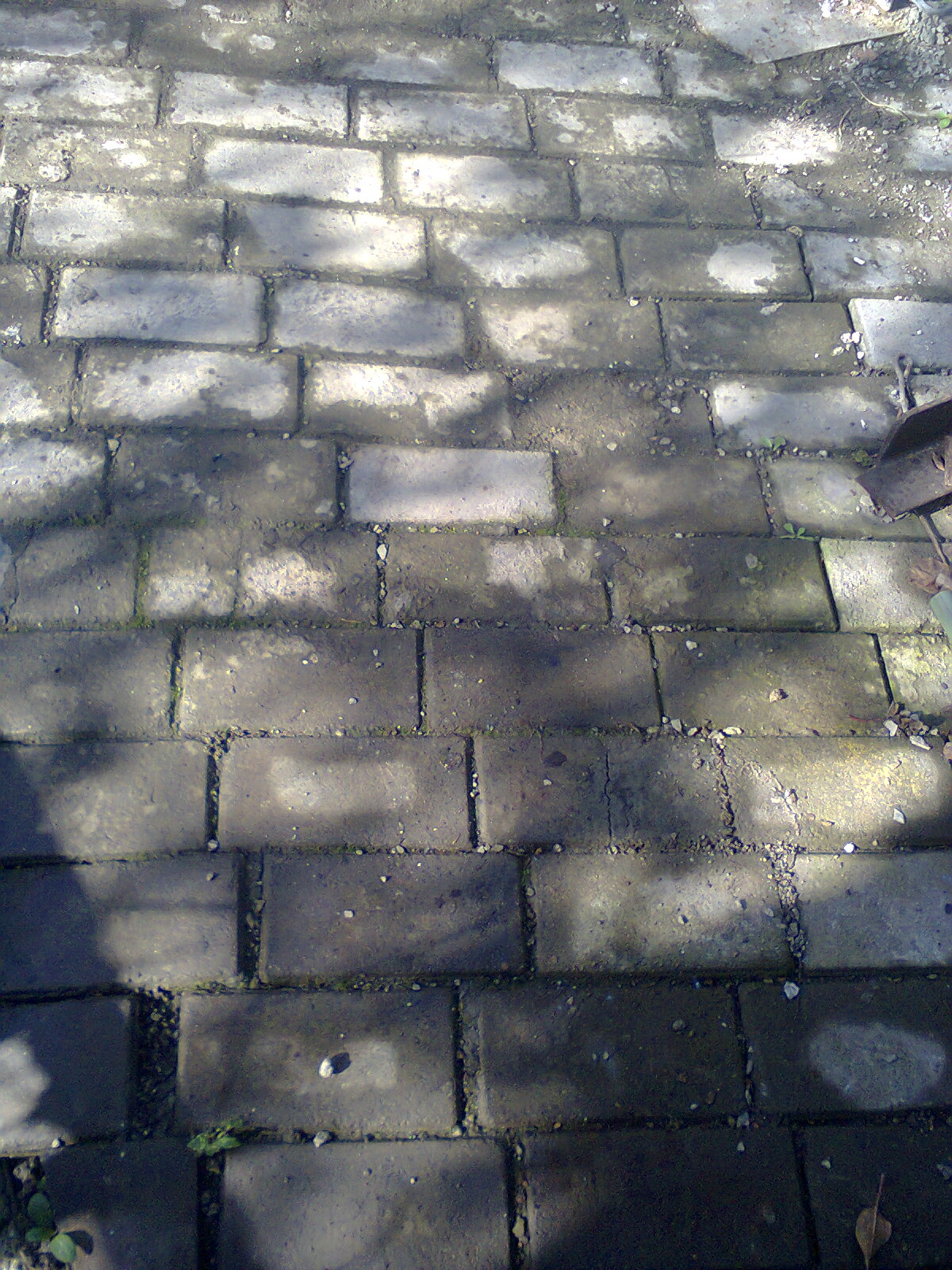

С плиткой все нормально Мы брали станок для собстенных нужд а когда начали делать появились покупатели и за два сезона изготовили больше 2х тысяч квадратов Нареканий и возвратов не было и пока нет Фото как и обещал выставлю в понедельник

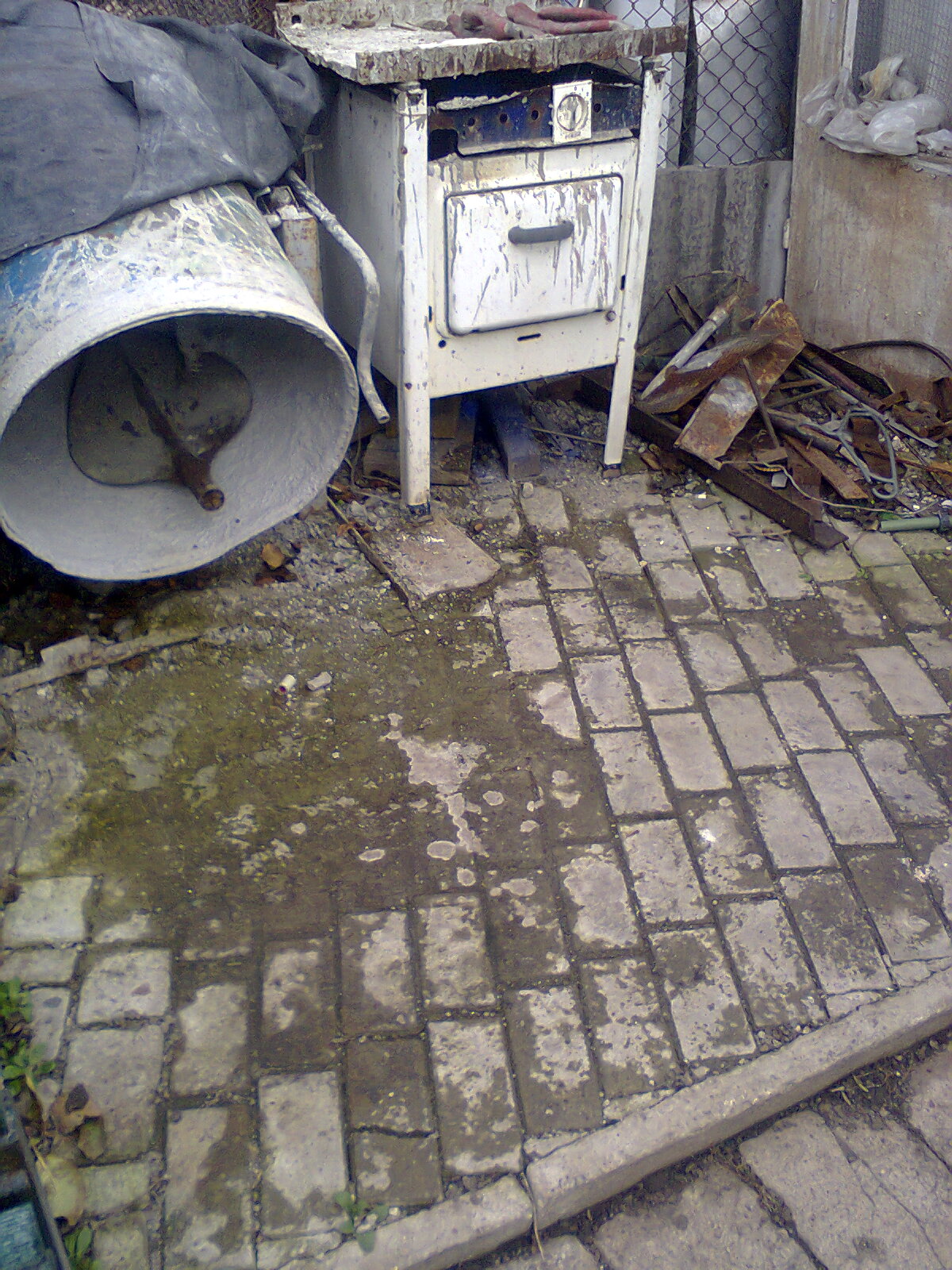

вот у меня дома дорожка выложена из первой экспериментальной
уложена просто на почву

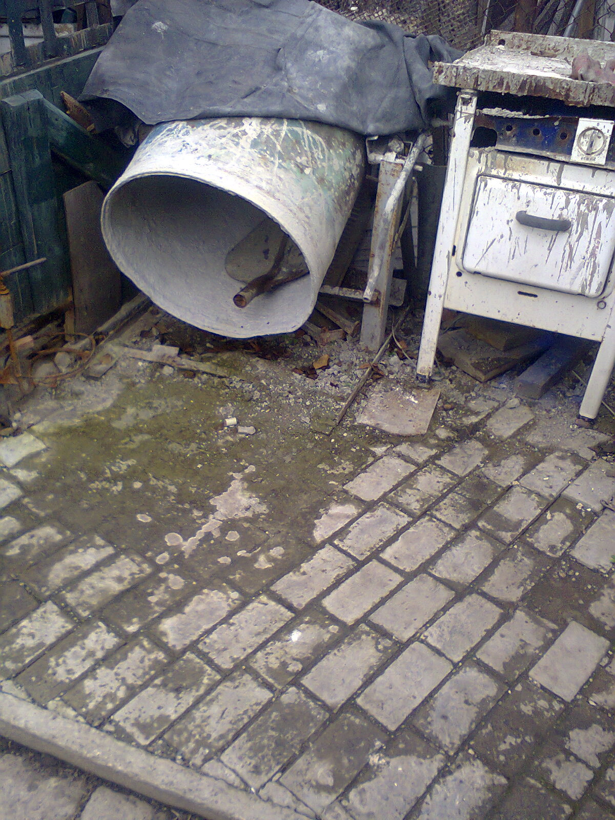

Кстати на втором фото плиточка посыпалась, а нормальная плитка м300 и 200 циклов морозостойкости должна лежать не менее 5лет даже при самой жесткой эксплуатации...

а плитка не посыпалась она вся целая просто на ней у меня стоит бетономешалка и вибростол вот и строй мусор на ней и лежит

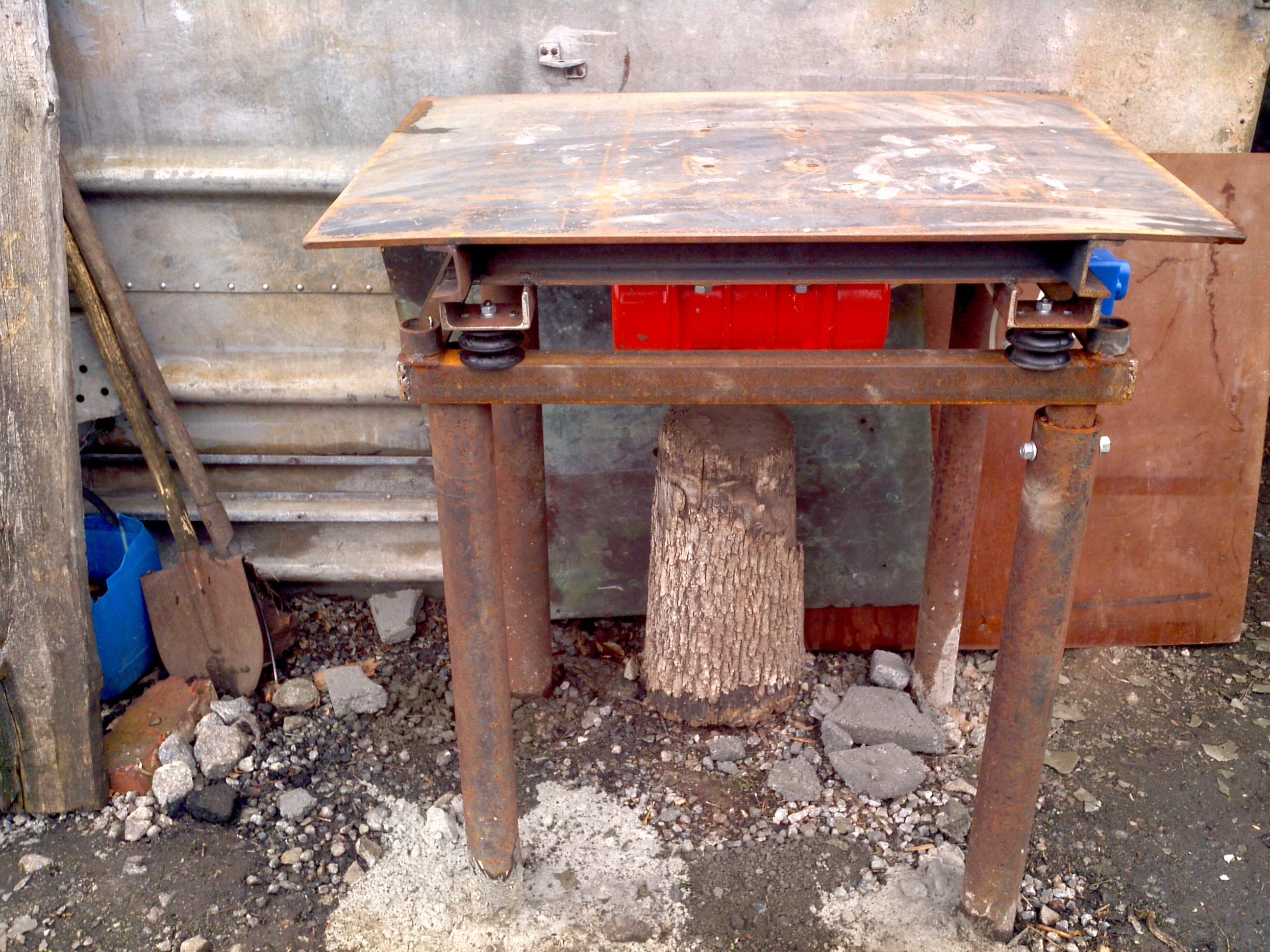

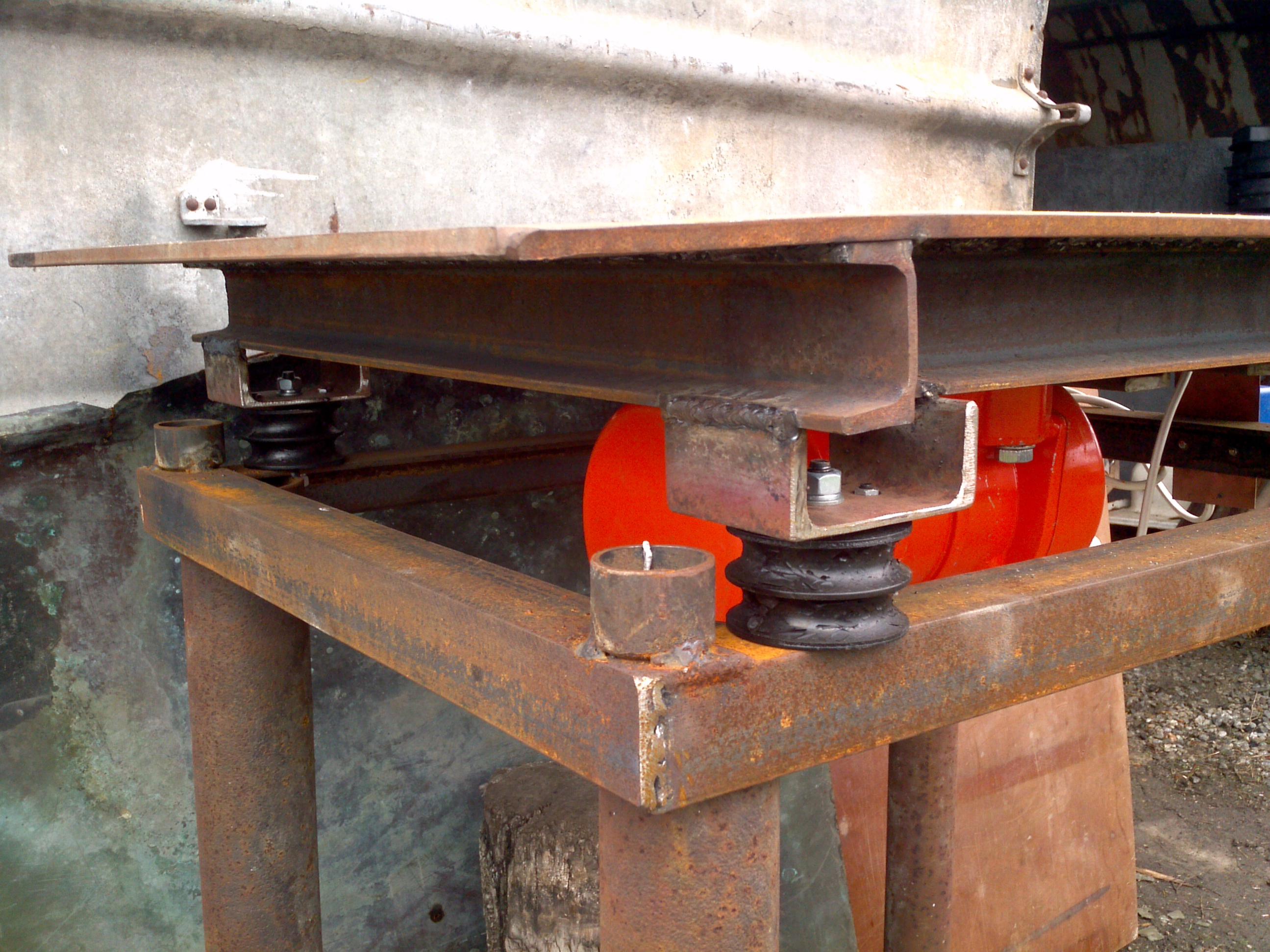

Я себе такой смастырил.
[ATTACH]318510[/ATTACH] [ATTACH]318511[/ATTACH]
А смеситель на фотке типа самодельный?
Нормальная конструкция, но мне больше на пружинах нравится...
