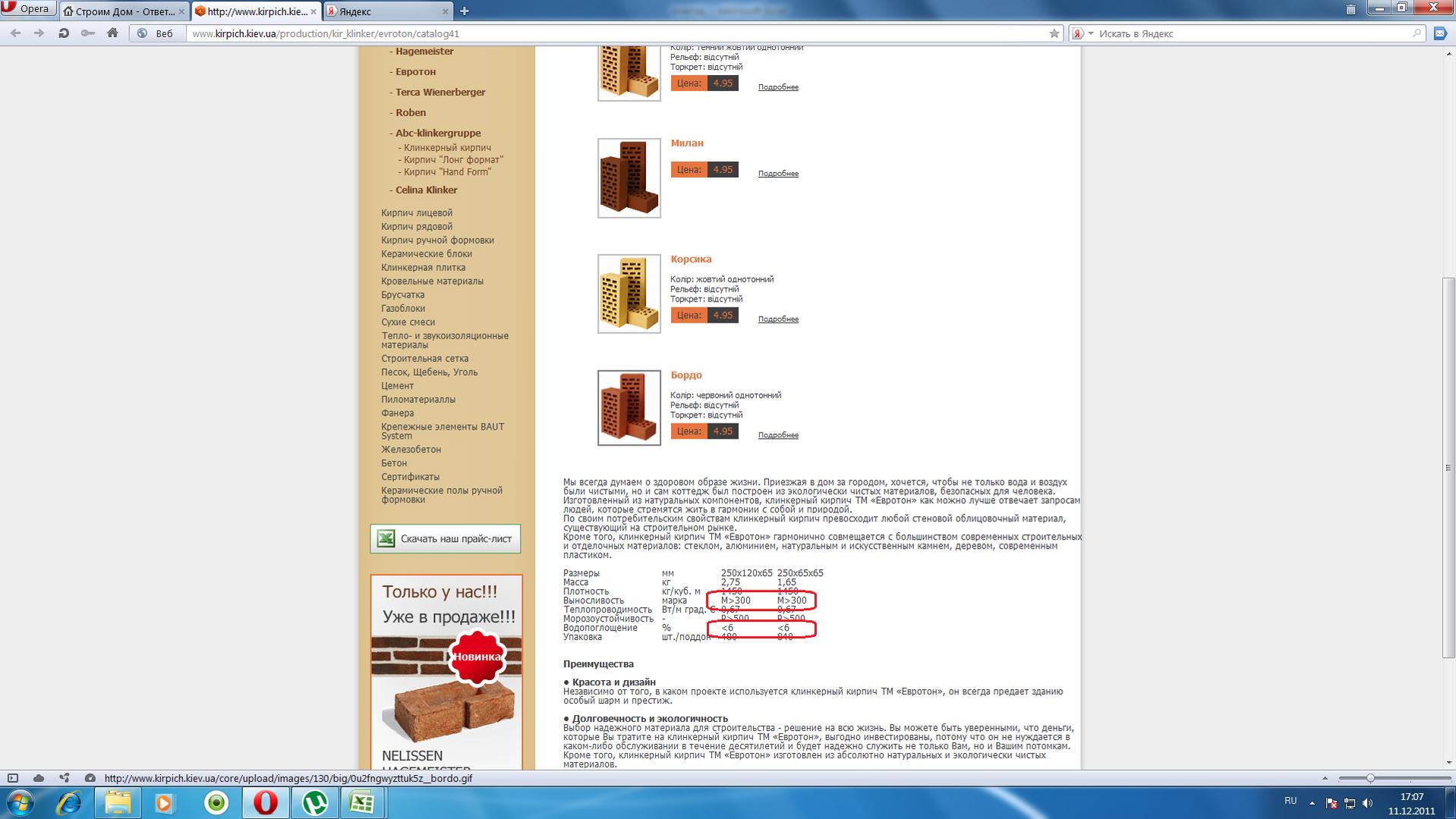

Прошу заметить что кирпич ручной формовки который обжигается при т=1200с имеет водопоглощение 11-13% и марку прочности 250, в отличии от клинкерного который действительно должен по стандартам иметь водопоглощение менее 6% и марку 350. Эти два вида кирпича делаются из одного сырья-глины, но разный процесс формовки. процесс изготовления кирпича ручной формовки здесь www.youtube.com/watch?v=c3xQMbswIRY. Очень многих пугает высокое водопоглощение, но в данном случае кирпич прослужит довольно долго и будет радовать еще и ваших правнуков.

По поводу высолов на клинкерном кирпиче: Эти соли могут быть от раствора. Сам клинкерный кирпич менее подвержен проявлению высолов из-за его водопоглощения ( меньше 6% ), чем облицовочный кирпич( 6-15% ). Расписывать не буду, потому что на форуме этот вопрос подымался очень часто.
Алексей,правильно сказал,что высокое водопоглащение у кирпича ручной формовки это большой плюс.
Из-за немного другой технологии производства этого кирпича на нем соли не выделяются,так как в отличии от лицевого им негде "остаться".

Извините, не заметил в предложениях данную позицию на Вашем сайте. Получается, ...ммм, как бы попроще выразится, Вы тоже даёте неправдивую информацию, ведь так называемый клинкер Евротон у Вас размещён в разделе (ссылка устарела). Если можно, по каким конкретно характеристикам он недотягивает, потому, как по мне, то и по геометрии, и по цвету, и по отсутствию известковых вкраплений выигрывает Евротон?
марка прочности 250-300,водопоглащение 7-8% Этого достаточно?

Вполне достаточно, а как же тогда быть с вот этим, надо бы исправить:
Да ничего ему не нужно исправлять, если производитель заявляет, что это клинкер, то так тому и быть.Дело в том,что на Украине нет единого государственного стандарта на кирпич клинкерный, его производят на основании собственных техусловий А вот по Европейскому стандарту DIN, он точно не дотягивает, ни по прочности ни ,по водопоглащению.
Это то , что заявил производитель. Я вам назвал реальные цифры!
