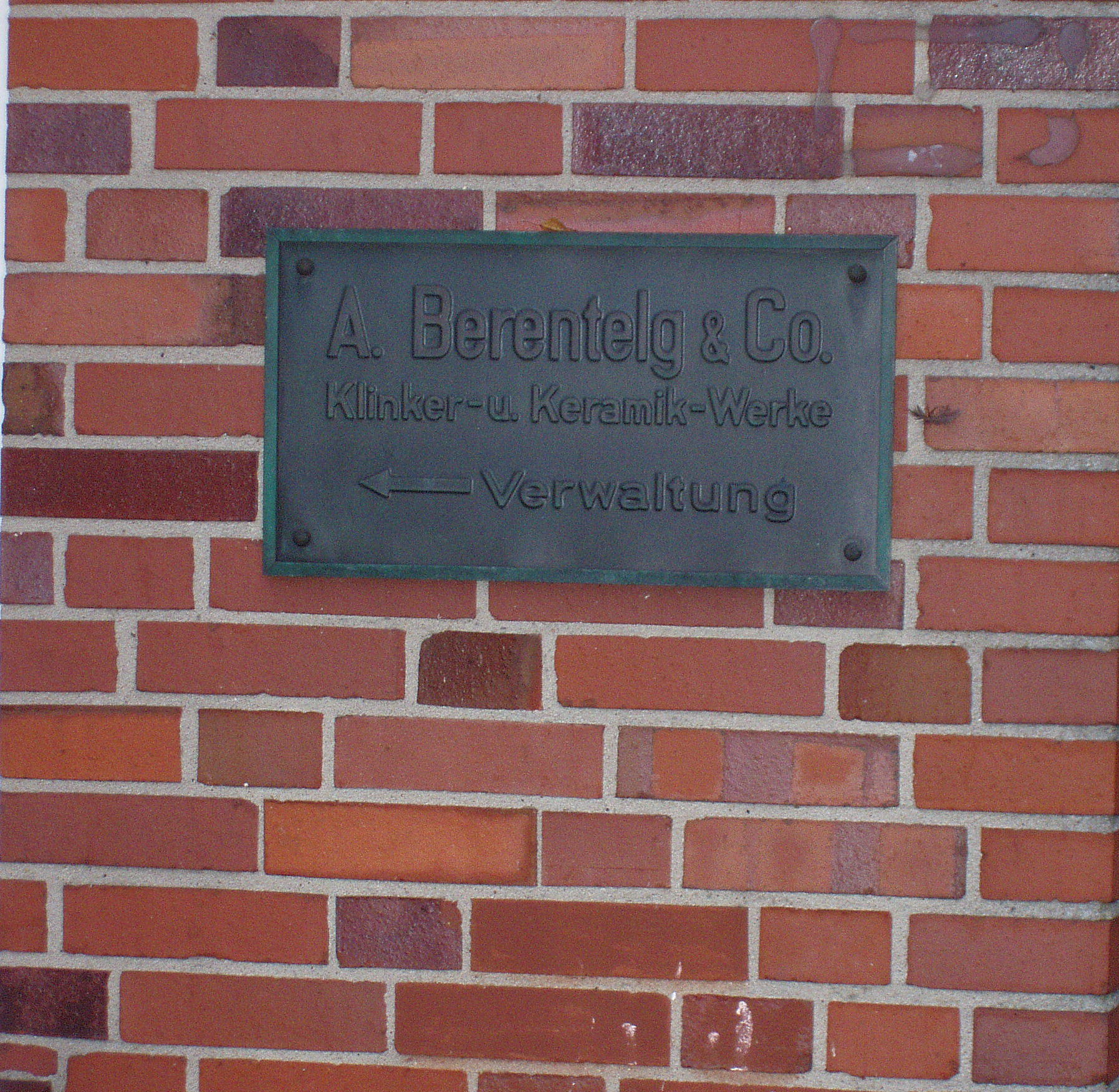

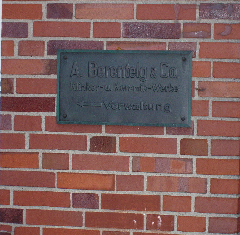

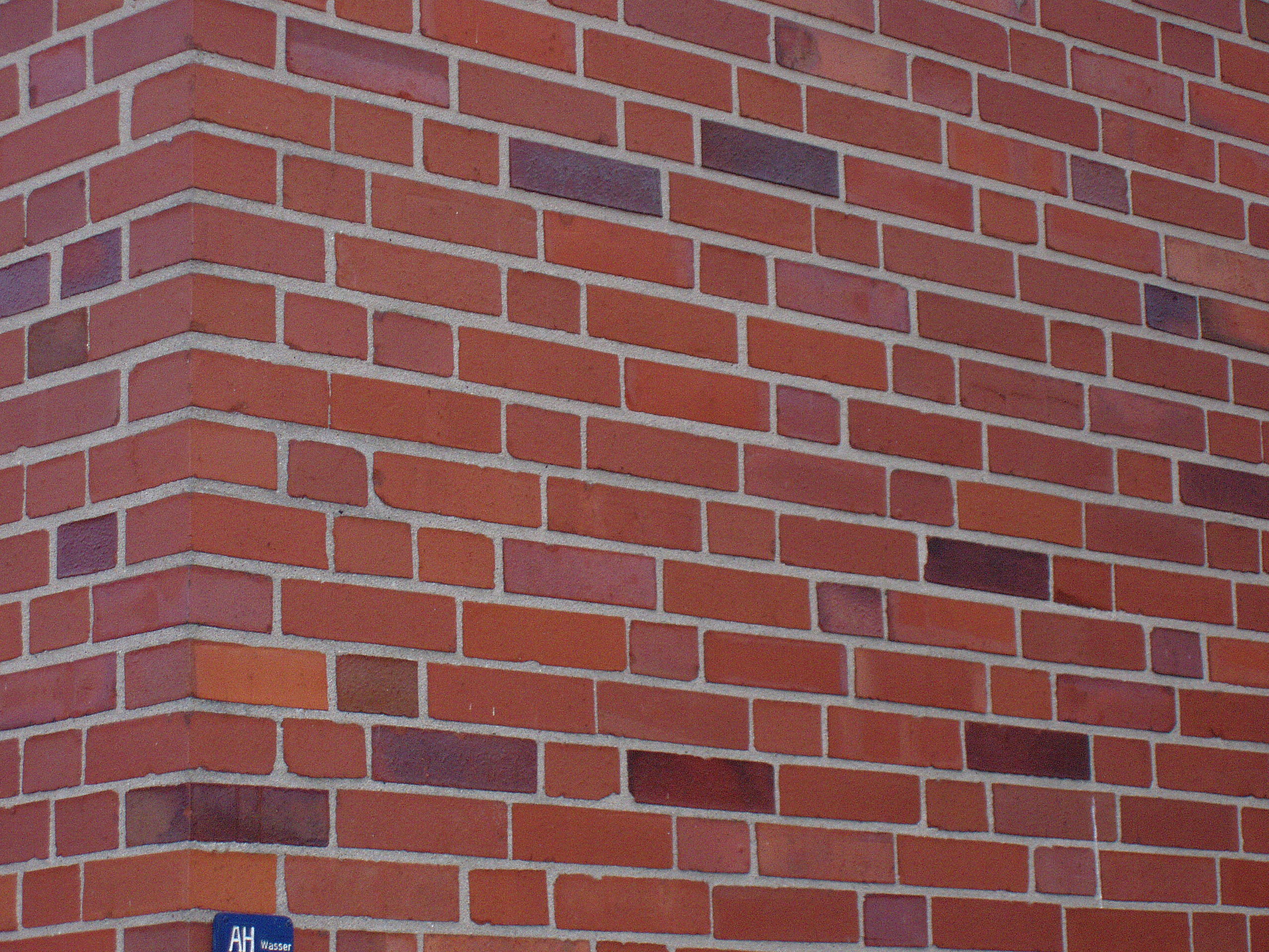

К разговору, о качестве кирпича и кладочных смесях. Этой кирпичной кладке более 100 лет.
(ссылка на изображение устарела)[/img]Кирпич был изготовлен прадедом сегодняшнего владельца концерна ABC Klinkergruppe. Как видите на качестве кладки и на самом кирпиче время не отразилось. На фото сохранившаяся стена старого офиса ABC Klinkergruppe в г. Рекке.
Вообще если говорить о причинах высолов и всяких безобразий, которые происходят с фасадами из лицевого кирпича я бы отметил только одно еденственное - это нарушение технологии и несоблюдение рекомендаций.
