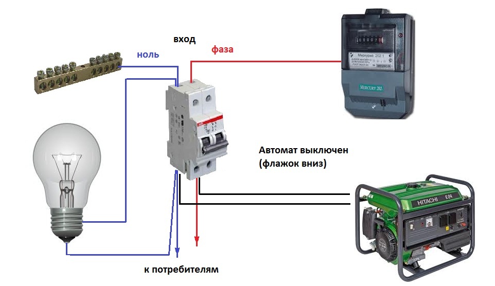

Штырь, снег - не нужно. Только если оборван нулевой провод, что маловероятно. Соедините с нулевой клеммой в щитке. Провод от нулевой колодки приходит на двухполюсный автомат. Этот нулевой полюс автомата закоротите - вход с выходом - лучше через лампочку. На выход второго (фазного) полюса выключенного автомата пустите второй провод генератора.
Еще раз. Медленно. Два провода от генератора подключаете к выходу двухполюсного автомата. Автомат выключен. Нулевой выход автомата соединяете через лампочку с нулевым входом (проверьте - он идет к нулевой колодке щита). Все. Главное - не включить автомат, когда появится свет!!!
у меня вся система от столба идет через двухполюсные автоматы !!
меня смущает только фраза по поводу "нулевой колодке щита" - что Вы подразумиваете под етим ????
посмотрите рисунок в предыдущем посту - только что добавил
Нулевая колодка должна быть снизу или сбоку - туда сходятся все нули от потребителей, обычно провода синего цвета. Хотя, если все автоматы двухполюсные, ее может и не быть, ноль может быть разведен так же как и фаза - по автоматам.
значит в моем случае при отстутствии "клемной колодки" я искуственный ноль делаю просто через один из плюсов автомата?, и с вашего рисунка все остаеться по прежнему кроме отсутствия клемной колодки,- тоесть вход и выход ноля автомата идут на лампочку!?,
Ну да, только полюс этот должен быть нулевым - иначе ничего не выйдет. А как определить какой из них нулевой, если провода от счетчика одного цвета, не знаю...
Может, со штырем в снегу и безопаснее будет...
ну я думаю что ноль определить можно при наличии напряжения индикатором отверткой!, тоесть то фаза, а другое ноль!
выход нуля - лампочка - штырь - вход нуля ( снизу - вверх картинки)?
Штырь-то зачем? Штырь - это заземление, если он есть, можно обойтись и без нуля - подключить один из выходов гены через лампочку к штырю - и все. Второй вариант - к нулю от счетчика. Какой лучше - наверное, тот что проще. Котел должен работать в обоих случаях.

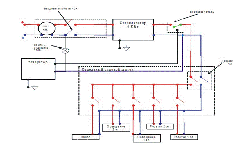

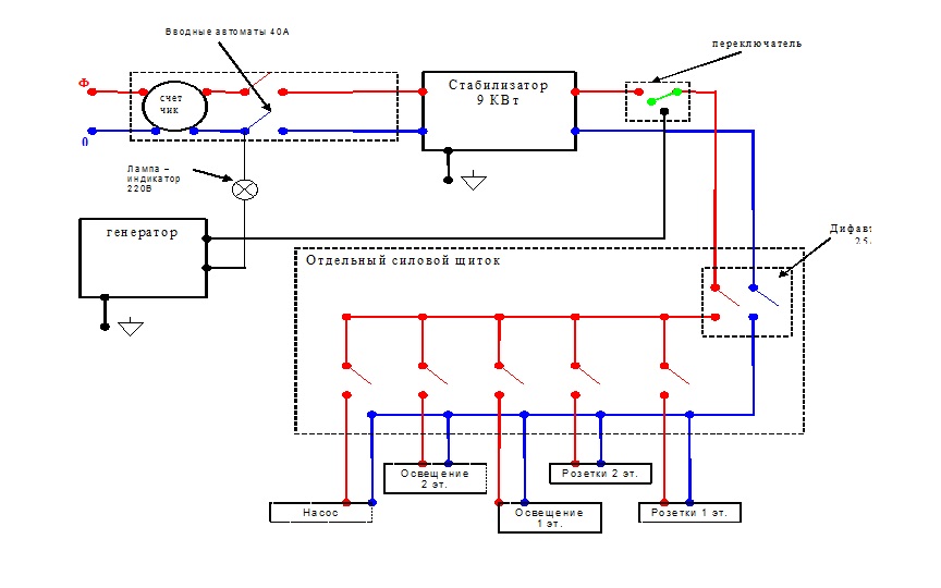

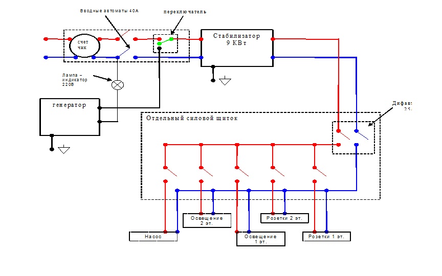

Так правильно подключать генератор? Или переключатель нужно установить после стабилизатора, но тогда нужно переключать и 0 и фазу, а также городить отдельный 0 для генератора?
Переключатель после стабилизатора, ноль городить не нужно, так как стабилизатор он проходит транзитом.
Один выход генератора подключаем к нулевой шине в щитку, второй на раздачу фаз
У вас ни одна из схем не будет работать так как силовой ноль генератора должен идти ещё и на ноль сети дома, а лампочка как у вас на схеме - не нужна.
Посмотрите схемы здесь, только вместо переключателя стоит полуавтоматическое управление генератором.
petrycho, ну почему же не будет работать? Я автоматы вводные после счетчика не собираюсь выключать. Только переключатель фазы - генератор или сеть. А "0" постоянно включен. Как мне подсказали - "0" через стабилизатор идет транзитом.
У вас не соединён силовой ноль от генератора с потребителями, вернее соединён но через лампочку а должен соединятся напрямую.
Соедините проводом ноль генератора с нулём сети.
Можно вместо лампочки, а лучше соединить от генератора к точке под переключателем.
