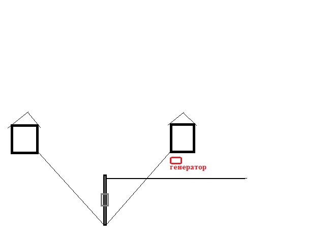

Есть 2 дома запитаные с одной линии от столба которы находится посредине между домами
Т.е. отдельный шнурок к столбу а от столба кабеля в земле к двум домам
Можно часть автоматики от генератора поставить на столбе в ящике и генератор поставить возле одного дома - но запитать оба?
Ну к примеру одна скважина на два дома...
Технически можно, но.
Если счётчики в домах, то они будут считать и электроэнергию от генератора.
Разрешит ли это РЭС.
Нужны 3 свободных провода от генератора к столбу.
Полуавтоматика становится легко, автоматика надо подбирать.

перво наперво - где счетчик(ки)?

тогда от генератора прокидывайте силовой кабель к столбу, на столбе два переключателя, каждый на свой дом, а тот что на Ваш дом еще и после счетчика. если будете ставить автоматику то заказывайте автоматику с сдвоенной силовой частью.
Даже не обязательно генератор у столба, можно 1 провод к столбу а генератор у любого из домов

Т.е. если генератор на два дома - тогда только через прокладку доп. кабеля от одного из домов к столбу? Или соединять два дома между собой? Ставим генератор возле одного дома и запитываем 2 дома?
Ждать весны для прокладки кабеля? По существующим магистралям никак? Правильно понял?
Переключатели каждій на свой дом?
Прокидвайте кабель, по другому навряд, это разве там у вас лишняя жила найдется. Или паралельно сети, и бегать выключать/включать автомат на столбе, но то рано или поздно приведет к серьезным убыткам.

Боюсь быть оплеванным, но я бы рекомендовал использовать существующие магистрали, и только их, и экономия получится и нанесете меньше разрушений. Используйте кабель с допусками для уличной установки и протягивайте когда угодно (но весной на солнышке теплее, и кабель легче гнется)
а зачем ? Ж-)
делаем следующее, на столбе где доучет и послеучет, ставим ящик категории IP66 (дабы дождик и снежинки не залетали во внутрь) в ящик кидаем два контактора с мехзащитой и реле времени, первый контактор управляется от городского питания, второй от генераторной установки,
а к генератору вы тяните кабель от этой же коробки (трех жильный кабель на силу, и 3*2,5 для управления контакторами), а сам контроллер запуска генератора ставите на борт самого генератора.

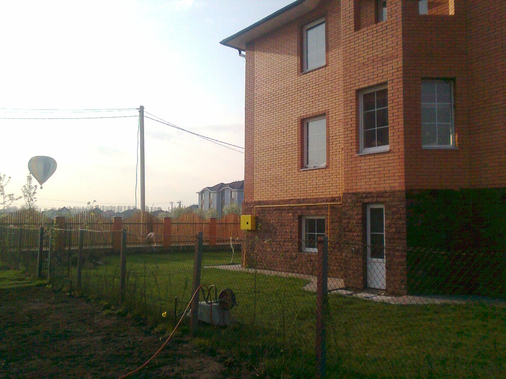

Помогите просчитать по ценам (хотябы +/-) генератор, автоматику, кабеля и работу
Имеем в эркере маленькую неотапливаемую кладовочку - 1-1,5м2 - туда можно поставить генератор - там кладка в кирпич - если надо будет сверлить отверствие для отвода газов
Столб - 10м - от него запитка на 2 дома

На столбе ящик есть
На столбе ящик есть
Счетчик на столбе, я правильно понял? Автоматику где ставить хотите?

Автоматику наверное ставить в кладовке - хотя для нескольких автоматов место найдется в ящике на столбе.
Рэсовский счетчик cчетчик на ТП, ввод 3-х фазный, фазы раскиданы
