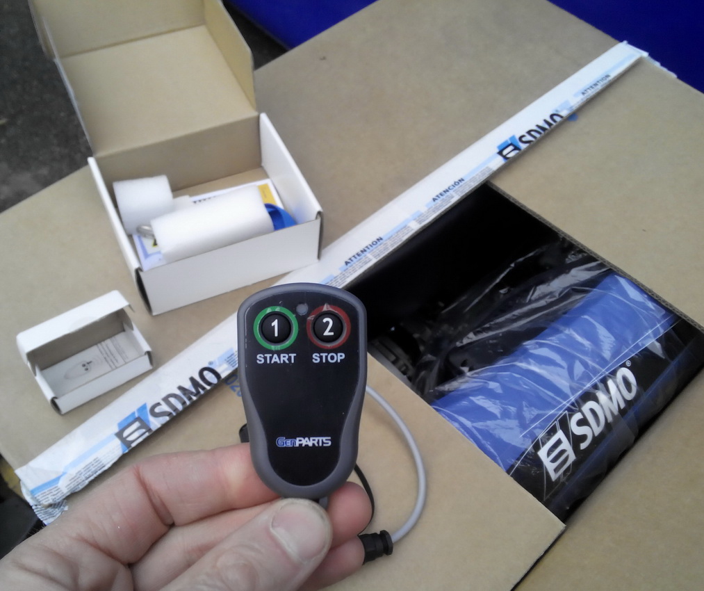

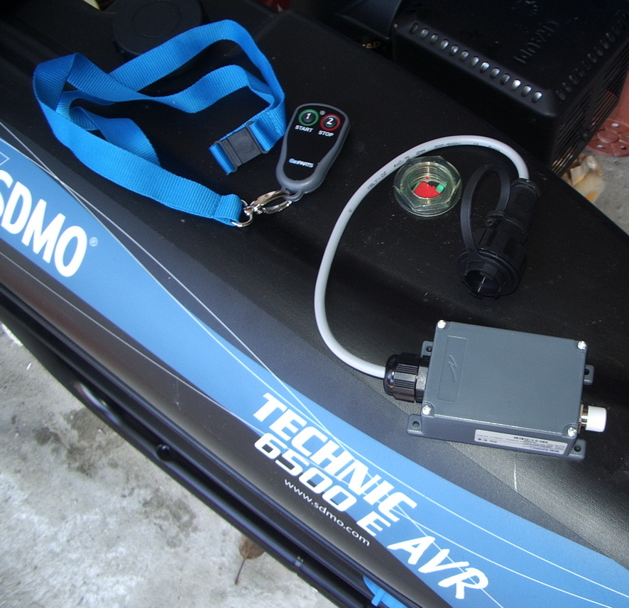

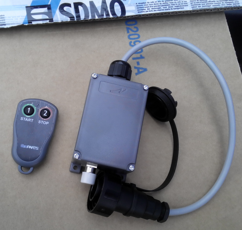

Есть также генераторы с блоком дистанционного управления (беспроводного).
Вот тут прочитал - www.k-n-d.ru/event.htm/event=1955
Еще раз повторюсь - АВТОМАТИЧЕСКИЙ ЗАПУСК (и выключение) НЕ НУЖНЫ...
Все операции готов проводить вручную, но только из дома, а не из гаража...;)
Неужели такое невозможно?
А если возможно, то подскажите как?
И какой генератор однофазный (5-6-7 КВт) можно "приспособить" к такому управлению?
СПАСИБО!!!:beer:

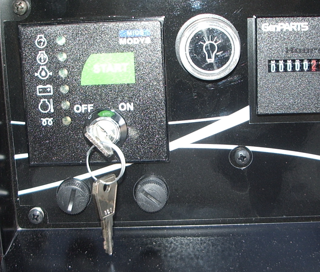

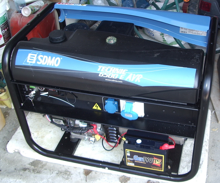

Дистанционный старт реализован в SDMO Technic 6500 E-AVR Modys. Контроллер управляет заслонкой и делает несколько попыток запуска. Для этого достаточно к двум клеммам гнезда подключить обычный выключатель. Клавиша замкнута - станция заводится. Разомкнута - останавливается. Если докупить комплект Rstart - радиобрелок и приемник - то же самое можно делать по радио.
Спасибо, я уже посмотрел и изучил его...;)
Сильная штука... только вот ценник не сильно гуманный...:(
И за дистанционное управление добавляем всего каких-то $400...:o
И конечно же эта цена включает в себя еще и возможность "проапгрейдиться" до полного фарша... еще за 800 у.е...:shock:
