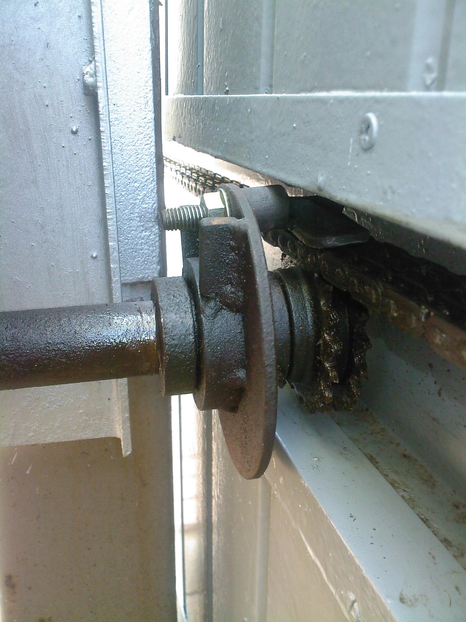

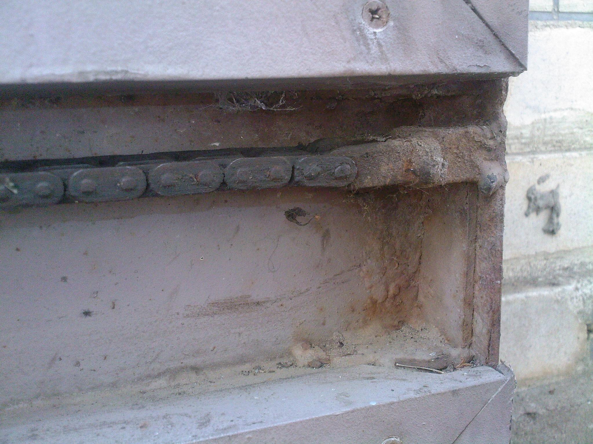

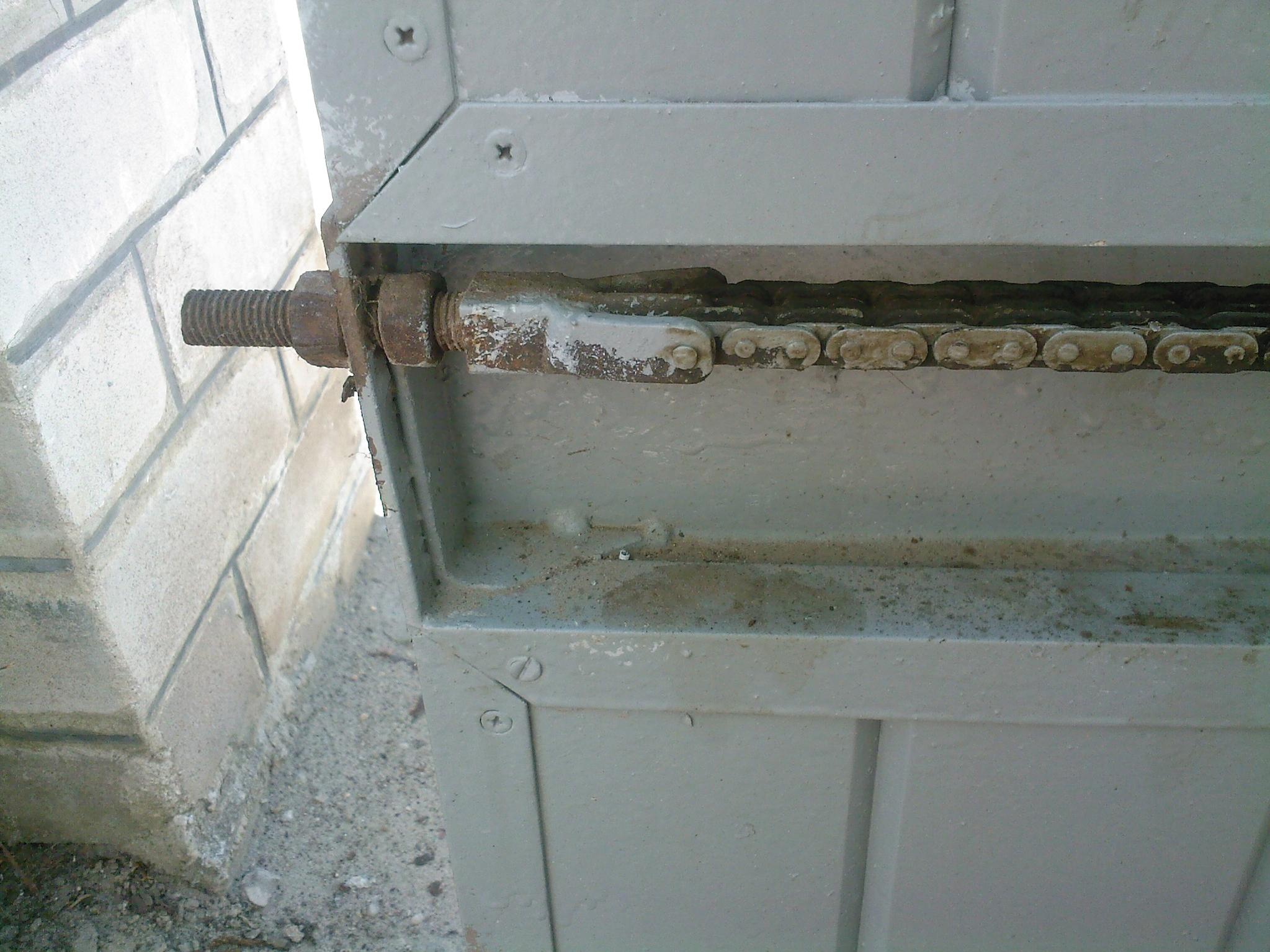

Цепь вместо зубчатой рейки.
Гениальное решение. Обратите внимание-над звездочкой находится лопатка, прижимающая цепь, дабы небыло пробуксовки. Двухрядная цепь приварена только в одном месте, с другой стороны-натяжитель. Здорово! Такая конструкция должна великолепно гасить все паразитные вибрации. (Сейчас как раз занимаюсь автоматикой на распашные ворота. Как по мне-откатные проще, один мотор, одни ворота...)
Откуда фото, можна больше информации о воротах (створка на консольном подвесе или на колесах, какой привод).
ворота подвесные, вес около 400 кг, привод "Overhead Door" от промышленных секционных.Конструкции лет 15.
Фотографировал сам.
