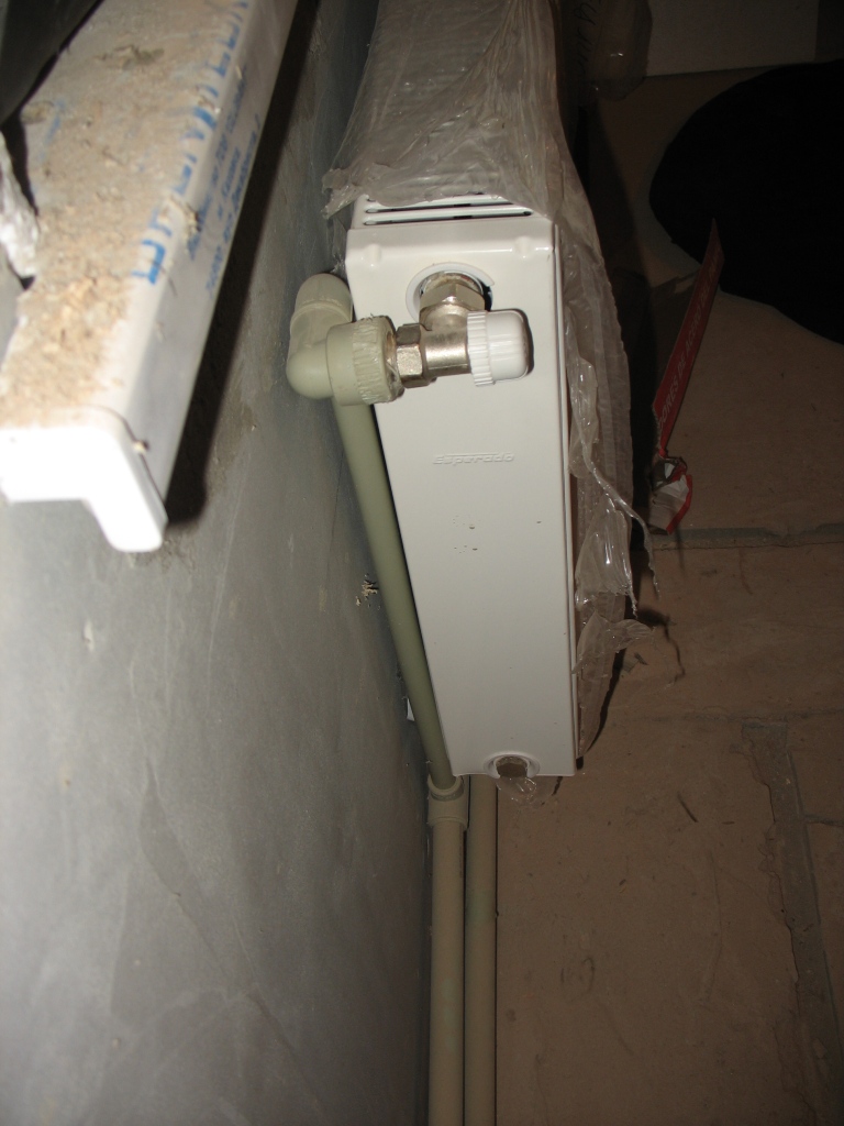

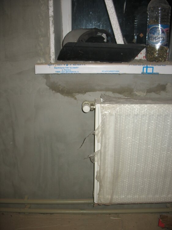

Рабочее решение?
вполне может быть, но только подачу тоже можно спрятать за радиатор, отвести от вентеля углом 90град, и опустить уже за радиатором вниз. Более естетично, себе так делал.
если плохо обьяснил - могу сделать фото - но только завтра.
ok. постараюсь сегодня/завтра сфоткать, так как это еще не жилой дом
собственно вот, как то так:
