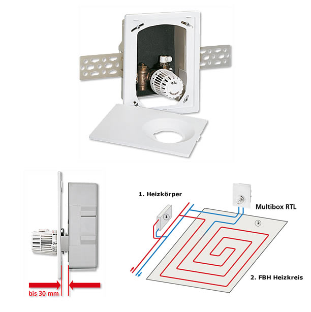

Pasha P. Опубліковано: 2 вересня 2013 Поділитись Опубліковано: 2 вересня 2013 Добрый день. Есть котел Buderus Logamax U024-24K и планируется четыре радиатара и две ветки ТП 22м2. В описании написано, что нельзя на прямую к котлу подключать ТП. Что имелось ввиду что нужна гидрострелка или нужен доп. контур подмеса для ТП? И еще вопрос есть ли в этом котле перепускной или нужно оставлять один радиатор свободным без термоголовки. Спасибо. Посилання на коментар Поділитися на інших сайтах More sharing options...

naupv Опубліковано: 2 вересня 2013 Поділитись Опубліковано: 2 вересня 2013 нужен доп. контур подмеса для ТП? Ну конечно. Если у Вас 22м/кв оба контура, можно обойтись двумя мультибоксами. 1 Посилання на коментар Поділитися на інших сайтах More sharing options...

Pasha P. Опубліковано: 2 вересня 2013 Поділитись Опубліковано: 2 вересня 2013 Ну конечно. Если у Вас 22м/кв оба контура, можно обойтись двумя мультибоксами. [ATTACH]304593[/ATTACH] Они и предполагались к установке, но вот фраза, что нельзя подключать напрямую меня насторожила. Получается, что на котле нужно ограничить температуру 55°, чтоб в теплый пол не бежал кипяток? Посилання на коментар Поділитися на інших сайтах More sharing options...
