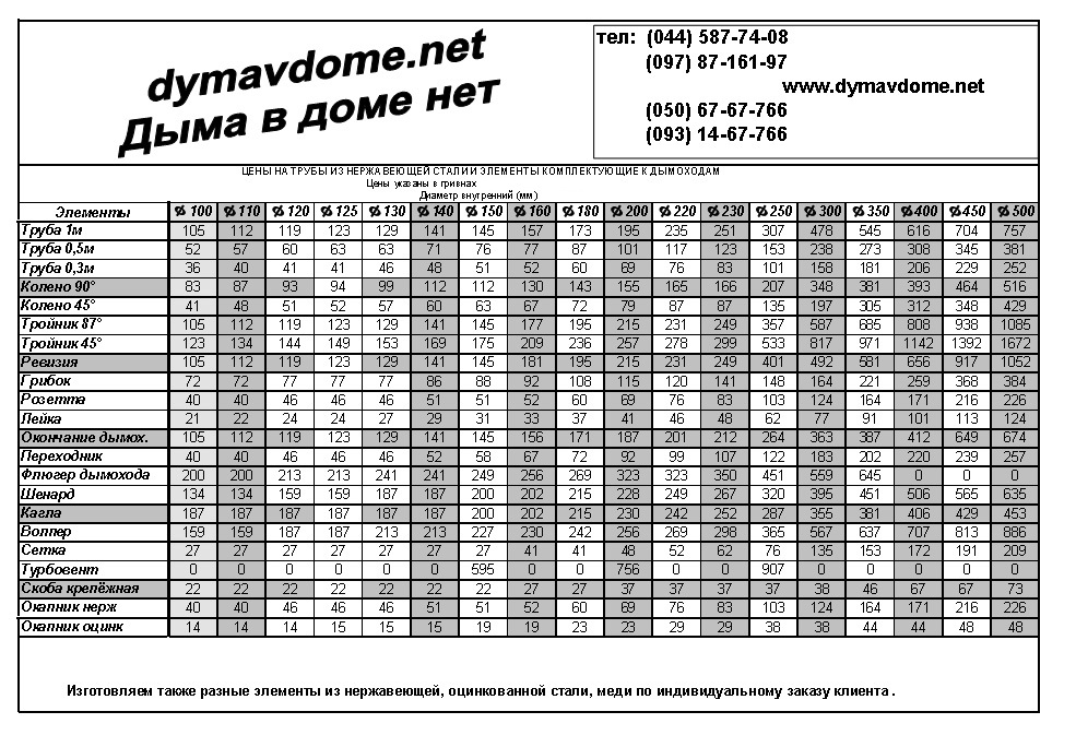

Знаете, Вас пугают очень сильно. Сопоставьте цены нержавейки 60мм. Я только не знаю откуда Вы.
1.Спросите на рынке (их много на Обойном на Окружной)
2.Позвоните сюда www.versialux.com.ua/rus/contacts/
3.Позвоните сюда (ссылка устарела)
4.Позвоните сюда www.roza-vetrov.com.ua/index.php?cPath=144

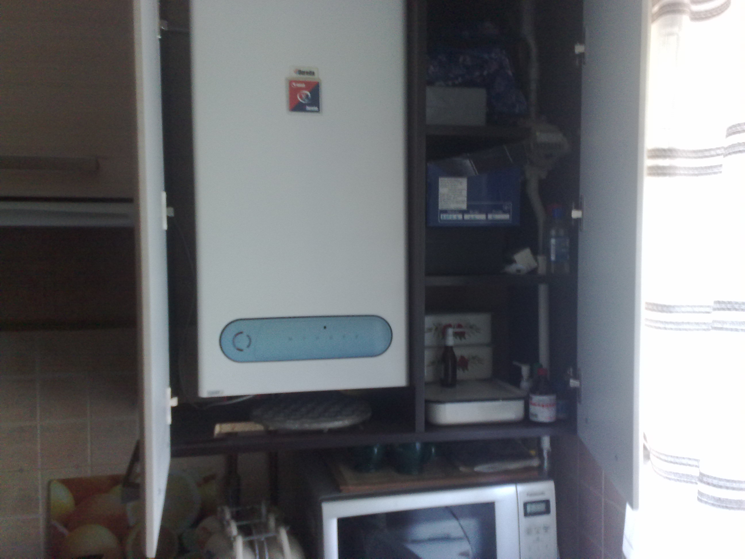

У меня самого дома стоит дымоходник на 1 этаже, ничего не гильзовал, дымоход от бывшей газовой колонки, уже 7 год.

[ATTACH]324283[/ATTACH]
Для себя узнавал - "независимые" монтажники сказали, что пластик под конденсационный (даже если оригинальный) обойдется примерно столько же как нержавейка (украинского производства)
- пластик - например Vaillant Удлинительная труба Ду80 РР(2 м.) (конд.) 303255 - 35 EUR, у Viessman вроде 29 eur за 2метровую секцию - или 18м - 260 - 315 eur
- нержавейка - 170 грн за 1 м. - 18 м получается 3060 грн.
Для этого я и дал Вам ссылки, Вы хотя бы в прайсы заглянули, а просто слушать треп продаванов и верить все на слуху-удел людей с низким складом ума (это не к Вам).
Правду коллега говорит. 2 м 80-й нержавейки можно приобрести за 200 с копейками грн. вам не нужны большие толщины, потому как температуры выхлопа от современных котлов невелики
