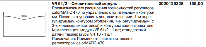

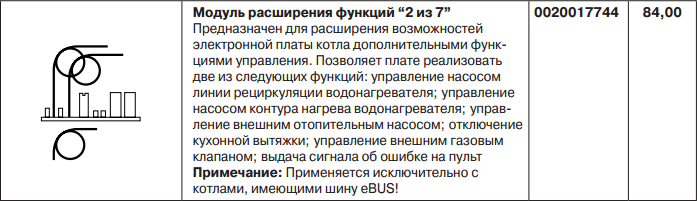

Это к Vaillant Calormatic 470 ? В описании к 470 есть такая ремарка "Управление насосом рециркуляции (в комбинации с модулем VR40 ("2 из 7", заказной номер 0020017744)".
А VR 61/2 это Смесительный модуль 0020129328 (1 нерег. контур отопления, 1 рег. контур отопления).
С ним компонируется Vaillant Calormatic 470 вместо VR40 ? Или 470 + VR40 + VR61/2?
470+ 61/2 будет вполне достаточно
Не, Calormatic c Viessmann Vitodens 100 совокуплять никто не собирается. Наоборот - хотелось бы выяснить, что нужно "добрать" к Vitodens 100, чтобы все это дело могло работать с озвученной ранее системой ?
Для Vaillant понятно - 470 + VR61/2 (без VR40). А с Viessmann Vitodens 100 ?
