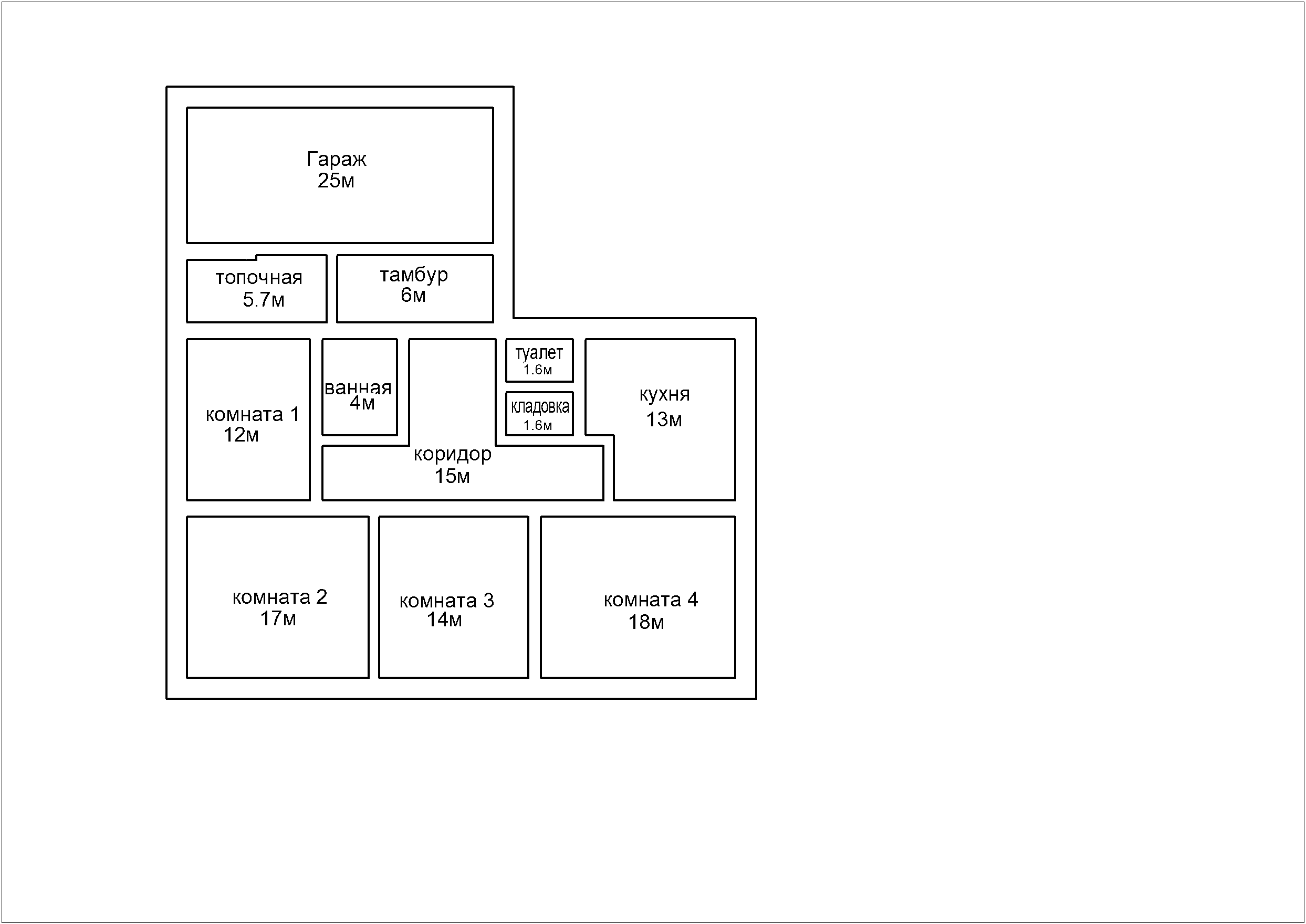

Добрый день!
Начинаю делать отопление и водоснабжение в частном доме с "0".
Дом одноэтажный, отапливаемая площадь 100 кв.м (130 кв.м. если с гаражем, тамбуром и топочной). Возможно в будущем добавится мансарда +80 кв.м.
Итого: минимум 100 кв.м., максимум 210кв.м
Теплый пол 35 кв.м., остальное радиаторы., точки водоразбора - 2 (3 если с мансардой), вода городская, проживающих 4 человека.
Самый главный вопрос-выбор котла. Есть пару вариантов, как мне кажется наиболее оптимальный вариант по цене, качеству и комфорту пользования будут такие котлы:

Какого мне будет достаточно, не знаю?
Как всегда хочется сэкономить, поэтому смотрю в сторону Маяков. Цена ремонта, доступность запчастей, простота конструкции тоже не маловажный фактор.
Может ли быть полноценной заменой котлам Vaillant комбинация из котлов Маяк и косвенника на 100-120л (Дражица)?

Вайлант кправляет нагревом бойлера сам,и имеет встроенный трёхходовой. Как вариант ,можно пустить 100% воды через косвенник (ну или на какой -то ведке отопления его повесить) без всяких регулировок.

Как по мне лучше Вайлант....
;) (шепотом) а мне хотелось бы Viessmann :)
У нас в городе есть их авторизированный сервис. Типа на месте и первый пуск они же делают.
