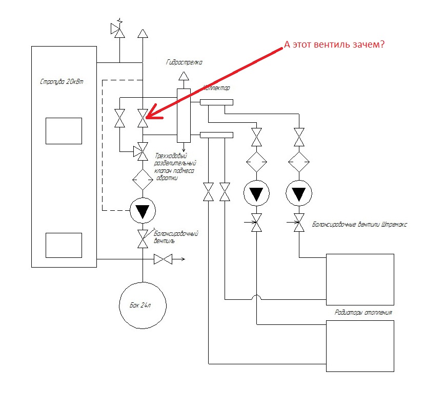

Собрал котельню, работает неплохо. Хотелось бы автоматики :rolleyes:
На радиаторах установлены термоголовки - вроди справляются с поддержанием комнатной температуры.
Но есть одно неудобство. Положение заслонки регулятора тяги котла приходится выставлять вручную 2-3 раза за каждую топку: 1) растопка, 2) разогрев СО, 3) удержание рабочей температуры в котле. Может стоит добавить на подачу воздуха наддув и все это вывести на контроллер? Как бы вы сделали?
Как то странно выполнен у вас узел подмеса,не могу понять как он работает,может быть из за этого ваш котелок не может выйти в нормальный режим работы.
Это типичная стропувовская схема обвязки.
А работает он так. Пока обратка холоднее 60С, теплоноситель идет по байпасу. Котел греет сам себя. Потом прогревается система и байпас закрывается, обратка поступает в котел из коллектора. Клапан Herz Teplomix.
Да я прекрасно понимаю как должно работать,но вот не пойму предназначение одного вентиля,просто он как-то ломает картину,если бы его не было то всё стало бы на свои места а так он должен быть закрыт.Зачем он?
