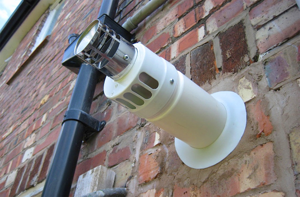

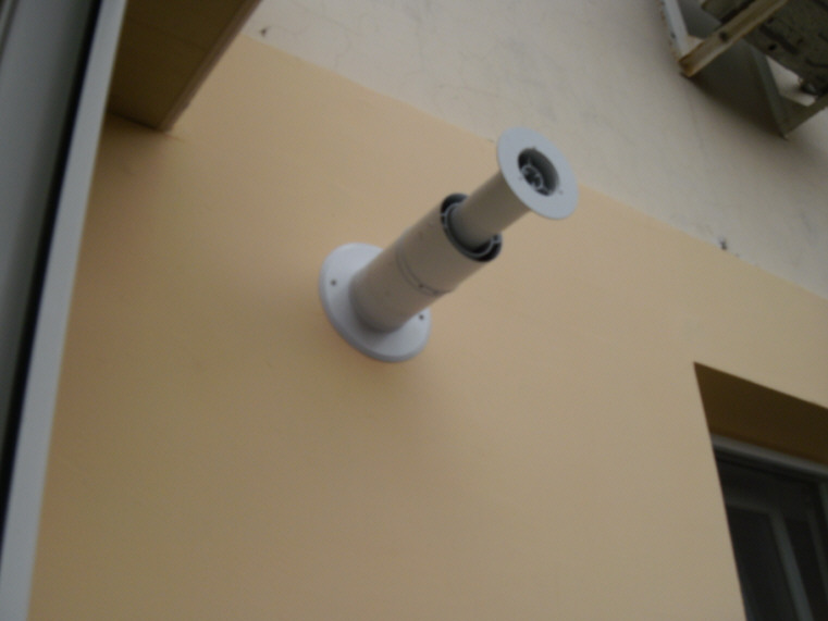

SON Опубліковано: 8 квітня 2014 Поділитись Опубліковано: 8 квітня 2014 И ещё:как обезопасить турбокотёл от возможного обмерзания коаксиального дымохода? Укорачивать трубу по самые яйца и снимать лючок или доработать дымоход так, как делают китайцы. www.stroimdom.com.ua/forum/showpost.php?p=2715084&postcount=4200 2 Посилання на коментар Поділитися на інших сайтах More sharing options...
red baron Опубліковано: 8 квітня 2014 Поділитись Опубліковано: 8 квітня 2014 Укорачивать трубу по самые яйца и снимать лючок или доработать дымоход так, как делают китайцы. www.stroimdom.com.ua/forum/showpost.php?p=2715084&postcount=4200 вот не плохие варианты фото 1 - есть вариант когда воздухозабор (большая труба) в плотную к стене. фото2 - шайба не дает наберзуть и перекрыть воздухозабор 1 Посилання на коментар Поділитися на інших сайтах More sharing options...
