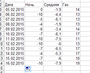

Евгения 777 Опубліковано: 16 лютого 2015 Поділитись Опубліковано: 16 лютого 2015 (змінено) А можно увидеть привязку температуры к датам? с 5 февраля: 1. 05.02. при нуле - 14 куб. 2. 06.02. при -10 - 13 куб. 3. 07.02. при -5 - 12,5 куб. 4. 08.02. при -4 - 13 куб. 5. 09.02. при -5,5 - 14 куб. 6. 10.02. при -7 - 17 куб. 7. 11.02. при -10 - 11 куб. 8. 12.02. при -10 - 13 куб. 9. 13.02. при -7 - 17 куб. 10. 14.02. при -4 - 16,5 куб. 11. 15.02. при -7 - 9,5 куб. 12. 16.02. при -10 - 19 куб. Последние два дня - вообще зашибись! 15.02. - практически праздновали победу, типа вот, дождались счастья в доме Сегодня же глаза на лоб полезли... Замеры счетчика снимаем в 8 часов вечера каждый день в одно и тоже время. Температуру за бортом фиксируем ночную. Сервисант наш "прикрепленный" продолжает играть со мной в прятки. "Другой" специалист обещает до конца недели прибыть в наше распоряжение;). После заявления Яценюка о поднятии цены газа в 6 раз рассматриваем вариант установки летом второго твердотопливного котла. На сегодняшний день взагали мы намотали по счетчику 1924 куба, из них уже около 900 в этом году. По идее есть еще шанс в лимит вложиться если альтернативный котел подключить? А какие варианты котлов еще можно рассмотреть? В котельной все условия есть под дровяной - второй дымоход, вентканал, кубатура помещения позволяет. Но вроде, говорят, что грязно будет и всякое такое. У кого какое мнение по такому поводу? Змінено 16 лютого 2015 користувачем Евгения 777 Посилання на коментар Поділитися на інших сайтах More sharing options...

sov1178 Опубліковано: 17 лютого 2015 Поділитись Опубліковано: 17 лютого 2015 с 5 февраля: 1. 05.02. при нуле - 14 куб. 2. 06.02. при -10 - 13 куб. 3. 07.02. при -5 - 12,5 куб. 4. 08.02. при -4 - 13 куб. 5. 09.02. при -5,5 - 14 куб. 6. 10.02. при -7 - 17 куб. 7. 11.02. при -10 - 11 куб. 8. 12.02. при -10 - 13 куб. 9. 13.02. при -7 - 17 куб. 10. 14.02. при -4 - 16,5 куб. 11. 15.02. при -7 - 9,5 куб. 12. 16.02. при -10 - 19 куб. Последние два дня - вообще зашибись! Я конечно извиняюсь, но Ваши приведенные данные ни о чем. Поясняю: 1. Вы пишите: Температуру за бортом фиксируем ночную. Но газ ведь расходуется не только ночью. Температуру нужно брать среднюю за сутки, если берете расход газа за сутки. Посмотреть ее можно на погодных сайтах, например rp5.ua 2. Нужно указывать солнечный или пасмурный день, от этого тоже будет зависеть расход топлива. У меня при -5С в солнечный день расход энергии на отопление в разы меньше, чем при 0С и пасмурной погоде. 3. Самое главное - не указан расход горячей воды. Пики в потреблении газа вполне могут быть вызваны бОльшим расходом горячей воды. Также в сравнении графика потребления газа и температуры имейте ввиду, что из-за тепловой инерции дома (которая в Вашем случае будет значительной) у Вас не будет мгновенной реакции по потреблению газа при понижении-повышении температуры. После заявления Яценюка о поднятии цены газа в 6 раз рассматриваем вариант установки летом второго твердотопливного котла. А Вы думаете топливо для ТТ котла не поднимется в цене? Сейчас дрова соответствуют цене газа 3.5..4грн/м3, добавьте стоимость оборудования, необходимость места для складирования и хранения топлива и трудозатраты по отоплению (у меня пеллетник и дом хорошо утеплен, и то с газовым котлом не сравнить). Чтобы Вы понимали размер проблемы - 20м3 газа это где-то 50кг дров. У кого какое мнение по такому поводу? Если стоит цель попасть в первую категорию, то можно подумать об использовании электричества (если выходите за 2500м3 немного). ИМХО, ТТ котел (при наличии газового) имеет смысл только если есть халявное топливо, или в качестве альтернативы на случай отсутствия газа. 1 Посилання на коментар Поділитися на інших сайтах More sharing options...
sov1178 Опубліковано: 17 лютого 2015 Поділитись Опубліковано: 17 лютого 2015 Вот для сравнения средние температуры: 4 Посилання на коментар Поділитися на інших сайтах More sharing options...

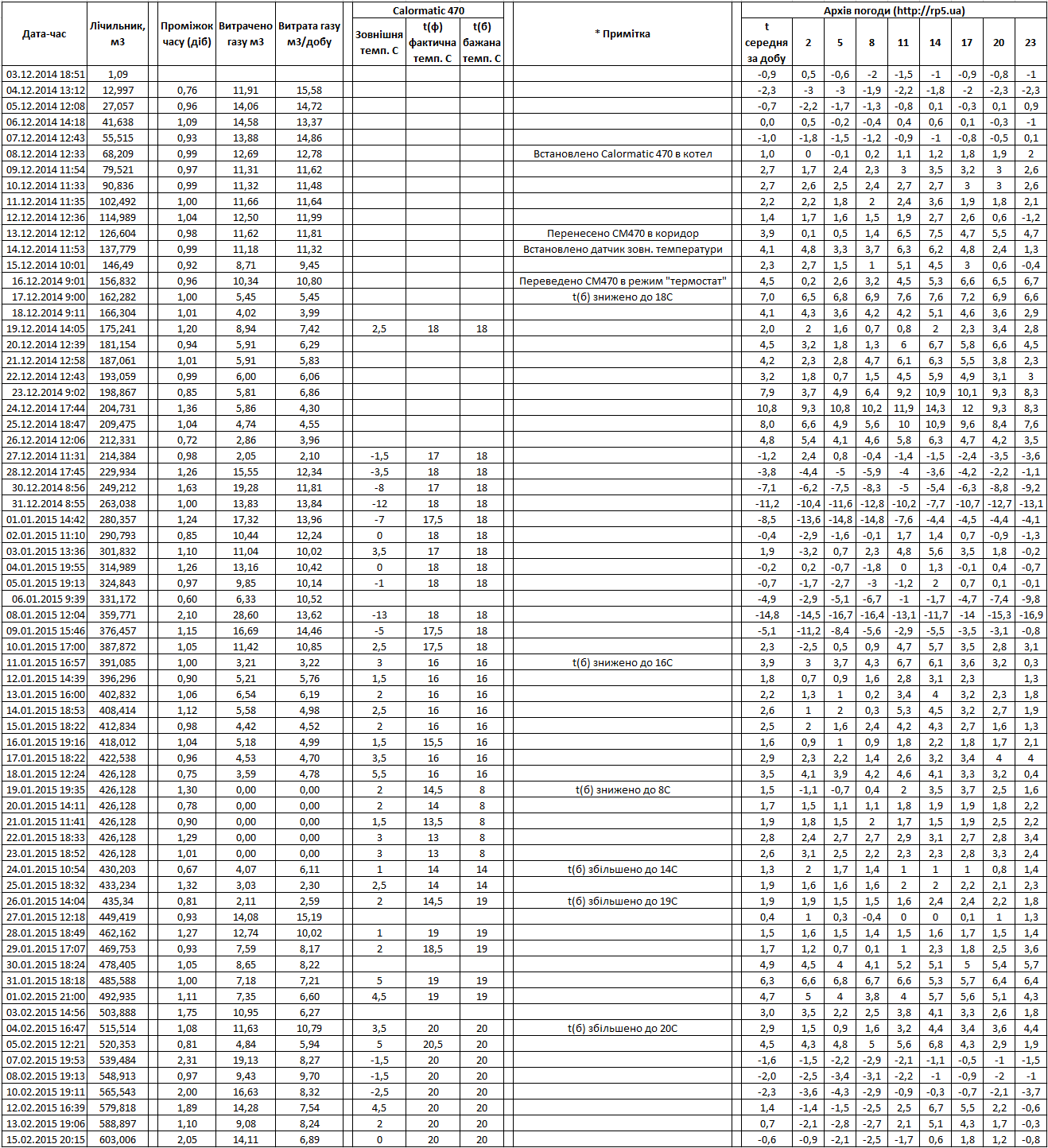

Livesms Опубліковано: 17 лютого 2015 Поділитись Опубліковано: 17 лютого 2015 Не знаю почему "ругают" автоматику для котла. Ну разве что из-за цены. У меня квартира 100 кв.м. Установил котел Vaillant ecoTEC plus VU INT 306/5-5 и к нему в дополнение автоматику Calormatic 470 с датчиком наружной температуры Vaillant VRC 693. Установка автоматики и датчика наружной температуры дает вполне заметный результат. Изначально запустил котел на работу только в теплый пол (радиаторы сняты - идет ремонт). Первые 5 дней (03.12 - 07.12) котел работал без какой либо автоматики - просто на котле была выставлена температура подачи 40С. Средний расход газа в сутки за тот период - порядка 14 м3. (среднесуточная температура порядка -2 ... 0 ... +1). Потом достал из коробки автоматику, проглянул инструкцию и установил ее (модуль автоматики) непосредственно в котел - вместо заглушки. Расход упал до 11,7 м3 в сутки (08.12 - 13.12 - вполне возможно, что совпало с небольшим подъемом среднесуточной температуры - до +2 ... +3). Потом почитал, что при установке в котел датчик температуры помещения не работает - нужно "по нормальному" ставить "голову" в помещении и подключать датчик наружной температуры. Сделал все как "книжка пише" - поставил "голову автоматики" в коридоре, на улице прикрутил датчик наружной температуры, затем перевел в режим "термостат" и выставил кривую отопления 0.4 вместо 1.2 и на относительно длинном периоде (15.12 - 27.12) получил средний расход 5.5 - 6 м3 при желаемой температуре в помещении +18С и за бортом в среднем +3С ... 5С и пару раз до 10С. Потом пришли морозы (28.12 - 09.01) - при той же желаемой температуре в +18С получал примерно такие расходы - 0С .. -4С - 10-11 м3 / сутки - -5С .. -10С - 12-13 м3 / сутки - -11С - 14 м3 / сутки - -15С - 15 м3 / сутки В квартире ничего в это время не делалось, окна не открылись и т.д. (как раз новогодние праздники). Работало только отопление теплым полом. Желаемая температура - 18С, в помещении поддерживалось те же 18С. Потом потеплело (11.01 - 18.01) и ради "эксперимента" скрутил желаемую температуру до 16С. При среднесуточной температуре около +3С (ночью 0С - +1С, днем +3С - +6С) и желаемой температуре в помещении 16С (которая успешно поддерживалась) средний расход газа получился чуть меньше 5 м3 в сутки (если точно - 4,89). Потом еще скрутил желаемую температуру до +8С и решил последить как "остывает" помещение. С 18.01 по 24.01 котел не взял ни грамма газа (оно и понятно), температура за 5 дней снизилась с 16С до 13С (при среднесуточной около +2С). С окончанием праздников ремонтные работы продолжились (26.01 - 04.02) - поднял желаемую температуру до +14С а затем до +19С - средний расход 7-8 м3 при температуре за бортом +2С (днем +2С - +4С, ночью 0 или легкие заморозки). Потом еще поднял на 1 градус температуру - расход за эти сутки (при дополнительном нагреве с 19С до 20С) чуть больше - почти 11 куб., затем вернулся к прежним 7-8 куб.м. в сутки при среднесуточной температуре около 0С (04.02 - 15.02). Картинка-таблица в вложении. 5 Посилання на коментар Поділитися на інших сайтах More sharing options...
Korni Опубліковано: 17 лютого 2015 Поділитись Опубліковано: 17 лютого 2015 Не знаю почему "ругают" автоматику для котла. Ну разве что из-за цены..... Потому что её придумали самые глупые и транжиристые люди на свете - немецкие инженеры. :D ...Установка автоматики и датчика наружной температуры дает вполне заметный результат. ...... +1 1 Посилання на коментар Поділитися на інших сайтах More sharing options...
Профессионал Опубліковано: 17 лютого 2015 Поділитись Опубліковано: 17 лютого 2015 Не знаю почему "ругают" автоматику для котла. . Очень много букфф и цифр... Как для квартиры в сравнительно теплом регионе, при среднем 0, расход огромный, а средняя температура за описанный период составила ~16гр. И каким боком конкретно погодозависимый датчик ( не путать с комнатным) который поднимает непосредственно мощность котла, а значит только температуру теплоносителя, например с 40 до 60градусов и наоборот, к ТП??? Терморегулятор которого настроен на постоянную температуру, например 35? При использовании только теплого пола при отоплении, погодозависимая автоматика принесет больше вреда, чем пользы. Переубедите))) 1 Посилання на коментар Поділитися на інших сайтах More sharing options...

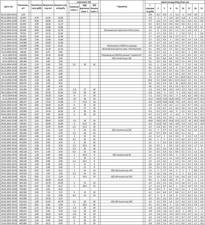

Теплотехник Опубліковано: 17 лютого 2015 Автор Поділитись Опубліковано: 17 лютого 2015 ... Картинка-таблица в вложении. За табличку отдельное спасибо... 1 Посилання на коментар Поділитися на інших сайтах More sharing options...
Livesms Опубліковано: 17 лютого 2015 Поділитись Опубліковано: 17 лютого 2015 Как для квартиры в сравнительно теплом регионе, при среднем 0, расход огромный, а средняя температура за описанный период составила ~16гр. А какой должен быть расход для квартиры в 100кв.м. с средним 0 на улице ? И каким боком конкретно погодозависимый датчик ( не путать с комнатным) который поднимает непосредственно мощность котла, а значит только температуру теплоносителя, например с 40 до 60градусов и наоборот, к ТП??? Терморегулятор которого настроен на постоянную температуру, например 35? При использовании только теплого пола при отоплении, погодозависимая автоматика принесет больше вреда, чем пользы. Переубедите))) Сейчас котел работает напрямую в теплый пол. На гребенке термоголовки и т.д. нет - что выдает котел, то идет в контура. На Calormatic 470 выставлена кривая 0,4 и "принудительно" ограничен верхний предел теплоносителя в 40 С. И то, если я правильно понимаю, с кривой 0,4 температура подачи может стать выше 40С только в том случае, если на улице ниже -15С (при условии, что сейчас у меня выставлена желаемая температура 20С - как для расчета кривой) Когда установятся радиаторы - тогда на гребенку установится термоголовка и снимется верхняя планка на температуру подачи, возможно и кривая отопления другая будет выбрана. А почему "При использовании только теплого пола при отоплении, погодозависимая автоматика принесет больше вреда, чем пользы" ? Из-за инерционности самого теплого пола ? Посилання на коментар Поділитися на інших сайтах More sharing options...
Профессионал Опубліковано: 17 лютого 2015 Поділитись Опубліковано: 17 лютого 2015 А кнакой должен быть расход для квартиры в 100кв.м. с средним 0 на улице ? Сейчас котел работает напрямую в теплый пол. На гребенке термоголовки и т.д. нет - что выдает котел, то идет в контура. На Calormatic 470 выставлена кривая 0,4 и "принудительно" ограничен верхний предел теплоносителя в 40 С. И то, если я правильно понимаю, с кривой 0,4 температура подачи может стать выше 40С только в том случае, если на улице ниже -15С (при условии, что сейчас у меня выставлена желаемая температура 20С - как для расчета кривой) Когда установятся радиаторы - тогда на гребенку установится термоголовка и снимется верхняя планка на температуру подачи, возможно и кривая отопления другая будет выбрана. А почему "При использовании только теплого пола при отоплении, погодозависимая автоматика принесет больше вреда, чем пользы" ? Из-за инерционности самого теплого пола ? У дома, хорошо утепленного, примерно такой же расход газа, как в Вашей квартире, разницу думаю понимаете между домом, открытым всем ветрам и квартирой, защещенной сверху, снизу и тд. Так а в коридоре, что у Вас стоит??? И котел Вы ограничили до 40 гр на выходе!!! И что там у Вас погодозависимое??? На данный момент, или я что то не досмотрел((( По поводу вреда... Не путать с комнатным датчиком. Это в том случае, когда бездумно устанавливают куда попало и пытаются связать не связуемое. Пример: Есть дом, как сейчас принято ( и считаю правильно!) вся система отопления заточена непосредственно на ТП. На улице неделю ровный 0, ну допустим))) Все наше дело устаканилось, котел работает на 30%, на выходе теплоноситель 40гр. Тактует с определенной частотой, в помещении желаемые 20. На коллекторе стоит терморегулятор настроен на 35гр ( у меня например на 30, у некоторых любителей острых ощущений 45) и так же периодически открывается и закрывается, пропуская определенное количество теплоносителя, поддерживая определенную температуру в доме. Как часто бывает- резкое похоладание, очень умные "мозги" дают команду котлу увеличить мощность ( это основная функция погодозависимой автоматики, делая это вместо нас). На выходе темп. уже 50, проходит еще несколько часов на улице -10, котел работает на 60%, теплоноситель 60гр. Но в теплый пол выше температура не попадет, ограничено самим терморегулятором на коллекторе, регулятор будет чаще открываться и закрываться, компенсируя увеличивающиеся теплопотери. Что происходит, котел продолжает работать, включается и выключается, только делает это он уже на мощности не 30, а 60%. Вопрос, куда денется разница в 30%???? Ответ вылетит в трубу)))) Конечно, это все упрощенно, не беря во внимание еще высокую инерционность самого дома, это отдельный разговор, что бы не было много букв, все цифры приблизительные, но думаю смысл понятен. PS Ни в коем случае не призываю придать анафеме все погодозависимое!!! Всему свое место. 4 Посилання на коментар Поділитися на інших сайтах More sharing options...

Interso Опубліковано: 17 лютого 2015 Поділитись Опубліковано: 17 лютого 2015 Картинка-таблица в вложении. За двенадцатый месяц у вас расход газа составил 300м3, при температуре в помещении +18*С,квартира 100м2,котелок конденсационник,погодозависимая автоматика 470я,ГВС по всей видимости нет,Ильичевск. Для таких параметров это много однозначно. У меня за двенадцатый месяц расход газа составил 531м3,при температуре в доме +22-23*С, дом 159м2,два этажа, не утеплённый,котелок простой турбо Итальянец,погодозависимость отключил , работает только по комнатным термостатам, + ГВС,пригород Киева. 1 Посилання на коментар Поділитися на інших сайтах More sharing options...

Livesms Опубліковано: 18 лютого 2015 Поділитись Опубліковано: 18 лютого 2015 За двенадцатый месяц у вас расход газа составил 300м3, при температуре в помещении +18*С,квартира 100м2,котелок конденсационник,погодозависимая автоматика 470я,ГВС по всей видимости нет,Ильичевск. Для таких параметров это много однозначно. У меня за двенадцатый месяц расход газа составил 531м3,при температуре в доме +22-23*С, дом 159м2,два этажа, не утеплённый,котелок простой турбо Итальянец,погодозависимость отключил , работает только по комнатным термостатам, + ГВС,пригород Киева. Ок. В чем могут быть проблемы (или точнее пути оптимизации) ? Глобально есть несколько вариантов - большие теплопотери (хоть лоджии и утеплены 100 мм пенопласт, но квартира на 1 этаже, снизу нежилые помещения - холодный подвал, окна - простые однокамерные стеклопакеты, дверь пока "временная" - по сути кусок металла в проеме - продувается через щели в пару пальцев, открытые вентканалы в которые через двери выдувает тепло) - проблемы в самом котле (физического характера - как здесь писали "забит теплообменник" и т.д.) - неоптимальная работа котла (не идеально управляет котлом автоматика, не те настройки) Как определить что может быть основной причиной ? Как правильно исключить последний пункт - удостовериться, что с котлом все ок? Есть ли какие методики? Какие настройки оптимально выставить на Calormatic 470 для работы котла в режиме "отопление теплым полом" в квартиру 100 кв.м.? Пока выставлен режим "термостат", кривая 0,4 . Как вообще определить оптимальные настройки автоматики? Посилання на коментар Поділитися на інших сайтах More sharing options...
сергей1967 Опубліковано: 18 лютого 2015 Поділитись Опубліковано: 18 лютого 2015 Ок. В чем могут быть проблемы (или точнее пути оптимизации) ? Глобально есть несколько вариантов - большие теплопотери (хоть лоджии и утеплены 100 мм пенопласт, но квартира на 1 этаже, снизу нежилые помещения - холодный подвал, окна - простые однокамерные стеклопакеты, дверь пока "временная" - по сути кусок металла в проеме - продувается через щели в пару пальцев, открытые вентканалы в которые через двери выдувает тепло) - проблемы в самом котле (физического характера - как здесь писали "забит теплообменник" и т.д.) - неоптимальная работа котла (не идеально управляет котлом автоматика, не те настройки) Как определить что может быть основной причиной ? Как правильно исключить последний пункт - удостовериться, что с котлом все ок? Есть ли какие методики? Какие настройки оптимально выставить на Calormatic 470 для работы котла в режиме "отопление теплым полом" в квартиру 100 кв.м.? Пока выставлен режим "термостат", кривая 0,4 . Как вообще определить оптимальные настройки автоматики? Думаю надо начинать с теплопотерь:вентиляция, дверь,холодный пол,стеклопакетыю 3 Посилання на коментар Поділитися на інших сайтах More sharing options...
