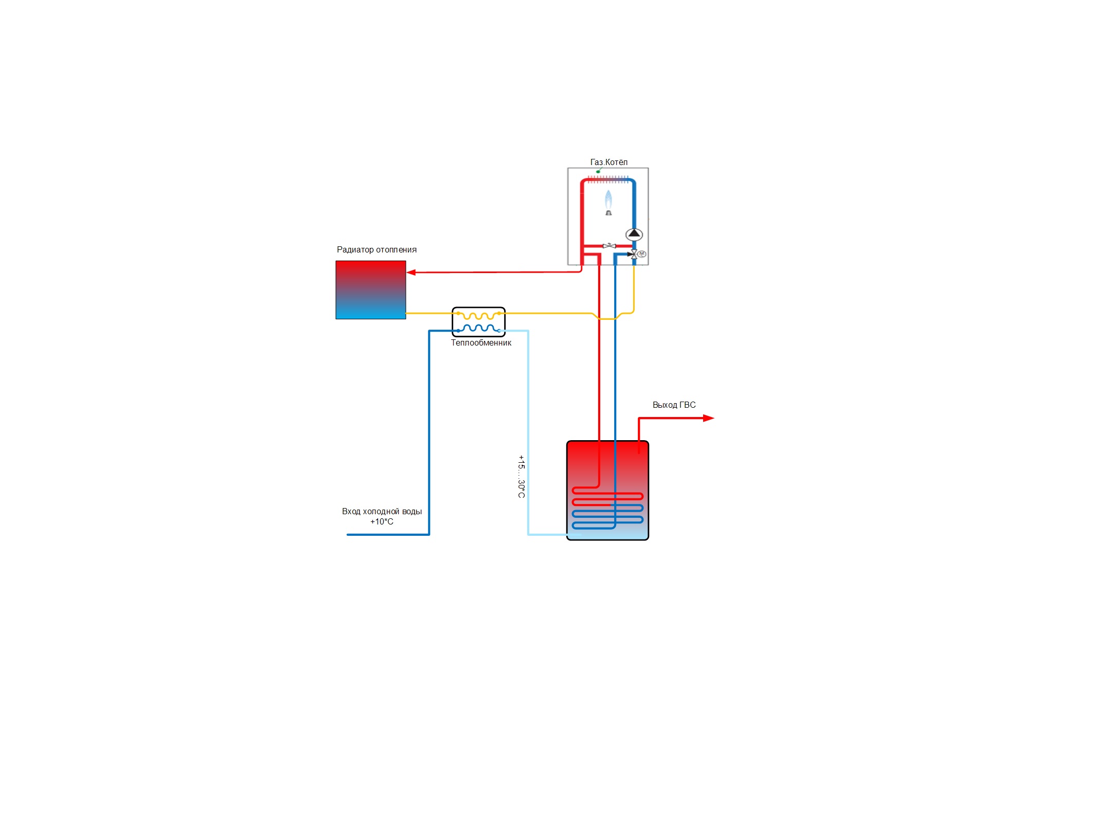

Может кто уже сталкивался с одной интересной реализацией и может рассказать плюсы и минусы.
Суть вот в чем. Все знают что конднсационник дает максимальное КПД в морозы, ему тогда проще смодулироваться и выйти на конденсационный режим.
И соответственно в демисезонье, при меньшем съеме тепла, возрастает тактование, снижается КПД и он выходит из режима конденсата.
А что если на обратку поставить високоскоростной теплообменник и пускать через него ХВС которая идет на косвенник?
Таким образом мы снизим температуру обратки (создадим "зимний" режим) и плюс выиграем что-то на ГВС.
Какие есть нюансы в такой идее, и как ее правильно реализовать?
Из конденсационного режима он не выходит. Просто из-за меньшей разницы температур подача/обратка снижается КПД.
В принципе, можно поставить теплообменник между обраткой котла и подачей холодной воды в бойлер. Поступающая вода в бойлер будет подогреваться ( как-бы больше горячей воды будет казаться) , а обратка котла, в свою очередь, охлаждаться. В целом это позволит немного повысить эффективность всей системы в комплексе.
1.Надо просчитать точно мощность теплообменника чтобы в котел не поступала слишком холодная вода.
2.Работать бдет только во время использовании воды из бойлера.
Да, именно так я и думаю.
Хочется вывести на диалог специалистов, кто уже думал над такой реализацией или внедрял на практике.
Вот второй пункт для меня пока не понятен, как это лучше растянуть во времени.
Это значит если вы пользуетесь ГВС то в это время холодная вода проходит через вторичный теплообменник и отбирает тепло с трубы обратки отопления,как только вы перестали пользоваться ГВС обратка проходит мимо без теплопотерь.
не, как оно будет я понимаю.
Тут скорее вопрос в том, можно ли как то изхитриться что бы растянуть этот проток по времени.... хотя видимо нет. ((

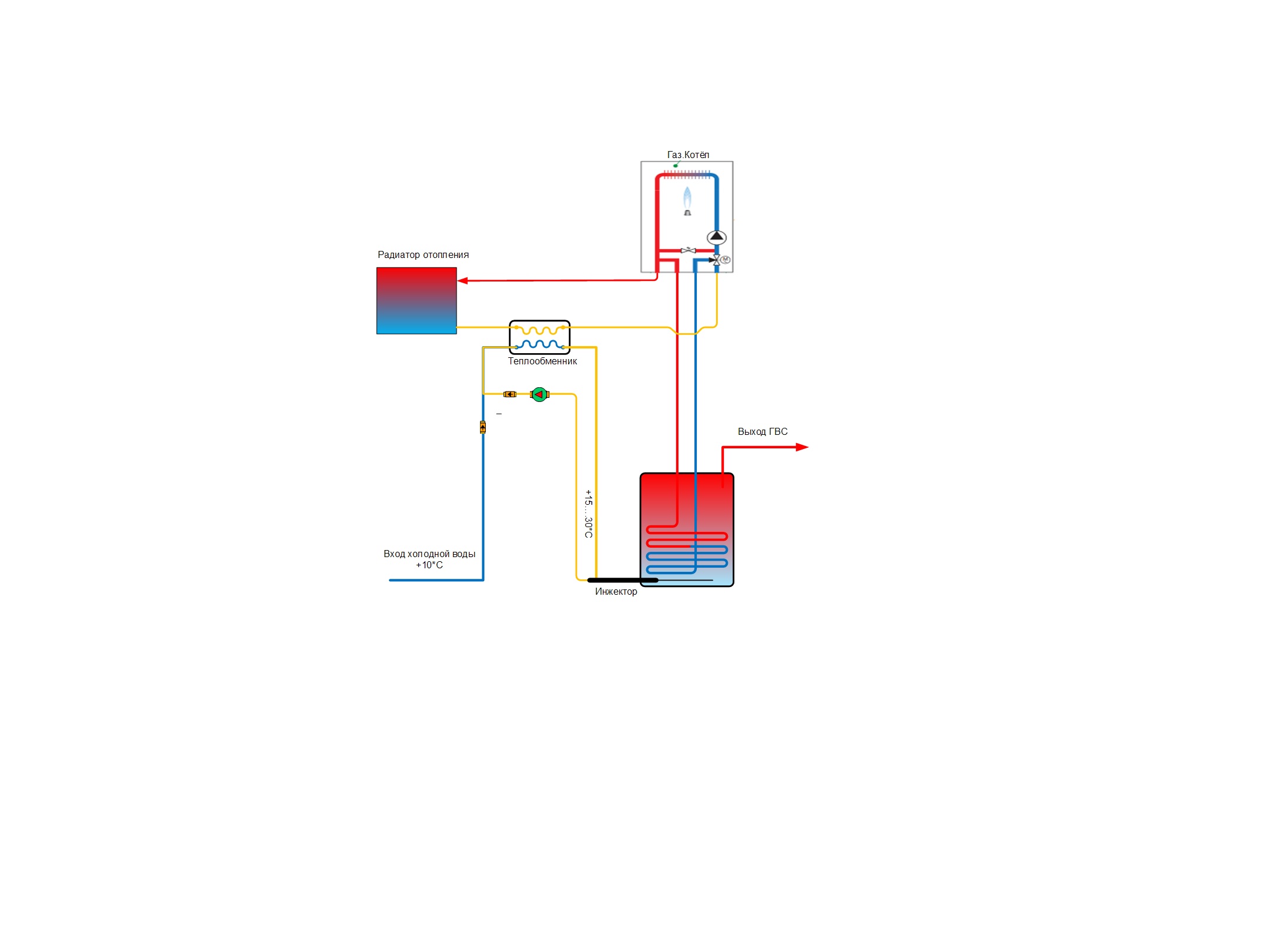

Можна и розтянуть:)
На эту тему можно фантазировать очень много.
Можна и розтянуть:)
Да это фантазирование объемом воды в трубе.... два стакана?
Или городить буферную емкость перед косвенником....
Затраты несоизмеримы с экономией на доп. конденсации...
Там инжектор стоит для забора воды с бойлера.
Ну а так по большому счёту экономии не будет,так как ГВС нагреваем а отопление остывает,всеравно потом котелок возьмёт своё на нагрев отопления.
Другое дело если вход воды подогревать отходящими газами на дымоходной трубе,типа экономайзер.
