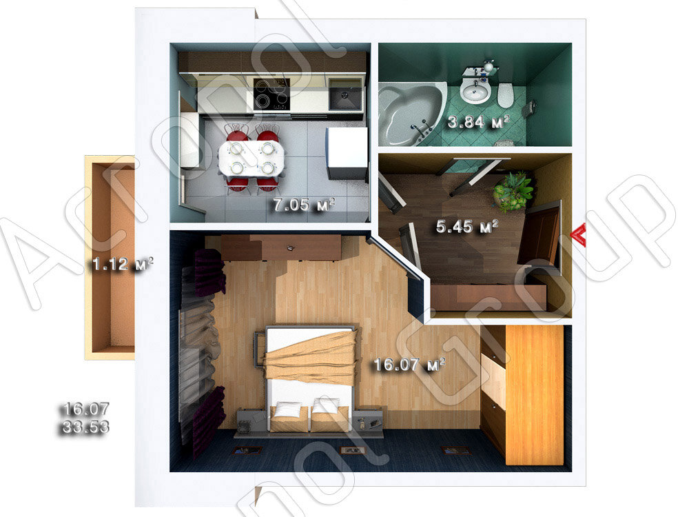

evgeniy kiev Опубліковано: 9 квітня 2013 Поділитись Опубліковано: 9 квітня 2013 А учитывая пожелания на всю систему потратить 15к грн, то Вам придётся либо раздуть бюджет, либо чем то пожертвовать в критериях выбора котла.... Так как перебираться на новую квартиру пока не собираюсь – установку отопления и сантехники могу разбить на несколько этапов. В первую очередь мне нужно установить котёл и подключить к нему радиаторы отопления, что бы обогревать квартиру зимой (условие застройщика для сдачи дома в эксплуатацию). В связи с этим (исходя из бюджета до 15 т. грн.) нужно купить и установить котёл (ориентируюсь всё же на обычный двухконтурный), комнатный термостат, 2 радиатора (планирую стальные Керми), необходимые фильтры (с ними пока не определился), всевозможные краны и т.п. + работа. Если Вы считаете, что в вышеуказанную суму я не вложусь , прошу подсказать, во сколько приблизительно мне всё это должно обойтись? Посилання на коментар Поділитися на інших сайтах More sharing options...

Анатолий62 Опубліковано: 9 квітня 2013 Поділитись Опубліковано: 9 квітня 2013 В эти деньги Вы вписываетесь с работой и материалами, но с итальянским котлом. вложиться и с Протермом.... Выложит план квартиры- будет понятней. Посилання на коментар Поділитися на інших сайтах More sharing options...

evgeniy kiev Опубліковано: 9 квітня 2013 Поділитись Опубліковано: 9 квітня 2013 Выложит план квартиры- будет понятней. Место установки котла - между плитой и мойкой на кухне. Посилання на коментар Поділитися на інших сайтах More sharing options...

Анатолий62 Опубліковано: 10 квітня 2013 Поділитись Опубліковано: 10 квітня 2013 А что таое 370calorMatik +VR10? В поисковике не нашел. датчики комнатной(370) и наружной температуры, фирменые . Место установки котла - между плитой и мойкой на кухне. На металлопластике ок. 40м труб 20 мм( 15 грн/мп)..+ фитинги /крантики( ок 80 евро), котёл ( двуконтурник- на 2 точки водоразбора на расстоянии до1,5 метра до котла) Pantera - ок 7000 грн. Монтажные работы ок 2000 грн. Ну и 2 радиаторы -1600 грн. 1 Посилання на коментар Поділитися на інших сайтах More sharing options...
