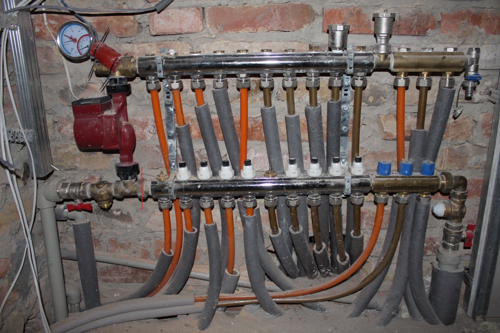

Доброго дня.Причина питання :є звязка конд котел-"джакомінівський" смеситель і теплий пол по всьому будинку.Для нормальної темпеатури тп намагаюсь заставити котел працювати як найдовше(не тактувати) тобто понижаю Тпод.А смесительний вузол мені мішає(якщо на котлі 37 гр то подача в пол 29-мало).Не знаю як правильно описати свої відчуття від експерементів,але "жопом"чую що смеситель там лишній-тобто схема має (мабуть)виглядати так як у Сергія 84 в кінці цієї сторінки: www.stroimdom.com.ua/forum/showthread.php?t=86090&highlight=%F2%B8%EF%EB%FB%E9+%EF%EE%EB+%E2%E5%E7%E4%E5&page=3 .АЛЕ чи вистачить потужності котла в великі морози(при максимальних тепловтратах)-температуру то не можна буде повисити ?
Если выбросить смесительный узел то как отрегулировать температуру при погодозависимой автоматике, допустим ударят морозы и температура пойдёт в пол 65-70*С.
Начнутся танцы с настройкой кривой.
Если не применять погодозависимой автоматики то проблем с температурой не будет.
Я не большой специалист в регулировании и настройке котлов. Но, мне кажется, Вы даром заставляете котел не "тактовать". Нормальную температуру ТП и должет обеспечить смесительный узел. Пусть будет высокая температура теплоносителя, соответсвующая погодным условиям и внутренним температурам. Ну, будет котел останавливаться. Не вижу в этом проблемы.
Ну наче в мануалі мого котла є крива :про 0 на вулиці 30 гр на подачі-при -22 гр 45 на подачі.
На даний момент провів експеремент-вставив "глуху шайбу" між колектором обратки ТП і зоною змішування(тобто повторив схему Сергія 84) так от реультат :котел працює наче "мякше" на пониженній температурі і що головніше -більше комфоту від ТП і економічніше (десь на 15%),от так.Правда вже морозів не буде,посему подальші експеременти на наступну зиму.

Тоисть вы сняли термоголовку ТП и отключили насос ТП?
Вже відповів вище-не економно (В МОМУ ВИПАДКУ)
Как котел рабоает экономнее на 15% совершенно не понятно... и даже не поверю в 15%. А из того, что Вы пишите, у меня подозрение, что смесительный узел не работал как нужно. Иначе, зачем нужны были бы Ваши эксперименты???!
Точно. А фото есть?
Оце моя схема: g www.stroimdom.com.ua/forum/showthread.php?t=91640&highlight=%CF%EE%F1%EC%EE%F2%F0%E8%F2%E5+%EE%EF%FB%F2%ED%FB%EC+%E3%EB%E0%E7%EE%EC.Зараз так :,насос ТП включено ,радіатори майже всі повністю перекрито,там де на фото червона лінія-там "глушка".Тпод на котлі +30,Тстяжки+26,Т повітря +23.Котел все одно тактує (працює десь 15-20 хв потім не пацює десь 30- 40 хв.Ще й кімнатний термостат періодично виключає котел десь на годину)
Ну це тільки попередні заміри -так що не на 100%.Тай мені та єкономія не дуже .Я борюсь за комфорт.
А по смесительному-є фото ,давайте виясним як він працював-відповім на любе питання

Є ось воно.
Да ну, разве это тактование, у Вас нормальный режим работы котла.
А в настройках котла есть изменение мощности котла?
Пока подождите денёк пусть поработает в таком режиме, ну а потом будете делать выводы
Так как у вас есть контур радиаторного отопления я бы не советовал удалять смесительный узел.
