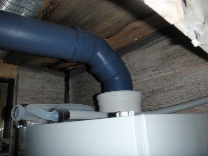

Конденсационник с 110 диаметром выхлопа делаю так:
Краткосрочно - до 97 градусов держит
У нас местная газконтора вроде как запрещает использовать канализационные трубы для конденсационных котлов. И сервисцентры Vaillant и Viessmann им вторят - вроде как могут с гарантии снять.
Взялись за это после случая обвала дымоходов в некоторых домах, в которых установили то ли турбокотлы то ли конденсационные без гильзования - кирпич внутри дымохода от конденсата отсырел и осыпался. Чуть было не взорвали дом. В итоге дымоход должен быть гильзован, труба должна быть "газоплотная"...
Я правильно понимаю, что имеется ввиду 20кВт общих теплопотерь здания / помещений и для квартиры в 100 кв.м. эта цифра весьма большая - следовательно конденсационный котел не оправдан?
Да, именно так.
Себе, правда, на дом в 110 кв.м. я поставил конденсационник со встроенным бойлером, который взял с оказией и, в значительной мере, для экспериментов и анализа.
Производитель этих труб рекомендует их и для дымоходов конденсационных котлов, в том числе.
Стоят они, естественно, гораздо дешевле "рекомендованных" Vaillant и Viessmann.
С гарантии снять? Ну-ну.
