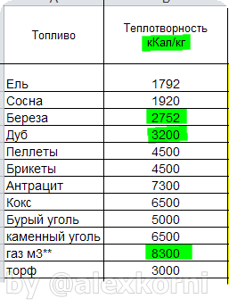

Дрова дуб и берёза если на вес то на вскидку 3,5т.х 3,6кВт=12600Вт.
230грн :12600=18коп кВт/ч.
Сейчас предлагают машину за1500грн не колотых но порезаных по 50см.
Вот ссылка где вы "чемно" поставили спасибо,вот возмите и посчитайте по чём пуд соли:)
www.stroimdom.com.ua/forum/showpost.php?p=3273096&postcount=323
...Дрова дуб и берёза если на вес то на вскидку 3,5т.х 3,6кВт=12600Вт.......
  1. Ну, не 3,6 кВт, а меньше 3 кВт. А если влажные - ещё меньше.
  2. Потом надо учесть КПД ТТ котла 75-80%
  3. И сравнить с КПД газового котла (93-110%)
Вот потом будет реальная цифра.

Думаю что этой ссылке более доверие чем той таблице которую вы предоставили.
Давайте КПД котла сюда не приплетать а говорить чисто о топливе и применять дрова к нормальной влажности 15-20% а то так можно залезть в хрен знает какие дебри.
На счёт газового котла речи не идёт,есть обсуждение дров и пеллет так как топик говорил о твёрдотопливном котле и желательно на дровах.
К слову про газ вы уверены что 1м3 выдаёт более 8ми кВт/ч.
Вот мой сосед говорит что такого как в этом году никогда не было,котёл молотит,зашкаливает за700м3,в прошлом и поза прошлом году вписывался легко в 400-450м3.
Тоже самое и я наблюдаю за показаниями своего газ котелка.
Думаю что этой ссылке более доверие чем той таблице которую вы предоставили......
Статья лоховская - ничего не говориться о рабочей и удельной теплотворной способности (метод по Арнольду).
И там указана влажность древесины 15%.
Это труднодостижимый показатель. Фактически, нереальный.

...Давайте КПД котла сюда не приплетать...
Стоимость кВт/ч в 18коп не имеет ничего общего с реальностью, в таком случае.
....К слову про газ вы уверены что 1м3 выдаёт более 8ми кВт/ч....
Нет, конечно.
На самом деле теплотворная способность газа другая ;) Гораздо выше.
8 - это уже коррекция (кКал/кг)
Но газ бадяжат, согласен.
Свежепил имеет до 50% влажности
Добавлено через 2 минуты
Нет, конечно.
