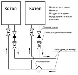

Не совсем ясно схема которую Вы описали.
Моя догадка что речь о параллельном подключении котлов?
Можно ли осуществить работу этой схемы
без участия человека с помощью автоматики?
День - работает ГК, ночь - работает ЭК.

Моя догадка
Можно и по такой схеме, тогда кран на КК не нужно вертеть. В КК есть все необходимые группы безопасности, когда будет работать ЭК, они и будут обеспечивать все необходимые параметры по безопасности. В некоторых ЭК тоже есть свои сбросники, спустники.
Добавлено через 44 секунды
Банальные реле времени.
А принцип какой?
вкл/выкл питания котлов по заданному времени? Больше никакие клапана и.т.п перекрывать/ переводить в другие режимы не надо?

В Вашем случае самый простой, надежный, недорогой и в тоже время идеально работающий вариант врезать электрокотел перед газовым. Естейственно, как и для любого оборудования , ставите запорные шаровые краны, на случай снять, обслужить, ремонт.... Смотрите в сторону котла мощностью 4,5кВт с тремя ступенями мощности 1,5+1,5+1,5. В жизни, в своей квартире будете пользоваться 1,5+1,5, никаких автоматов Вам менять не придется. Как все будет работать: скорей всего в режиме ночного догрева, электроэнергия по коэффициенту 0,5, котел подключаете через обычный недельный программируемый таймер, с 23-00 до 7-00. Но здесь у Вас возникнет проблема с насосом. Идеальный вариант для описанной выше схемы-отдельный насос в обвязке котла. Но, как я понял, у Вас встроеный насос в газовом котле и при отключении газ. котла, через определенное время выключается и насос. Вам надо будет внести небольшие изменения в схему и заставить работать насос от двух котлов сразу, независимо друг от друга.
При такой схеме не надо практически никаких двух, трех, четырех.... ходовых клапанов, никаких байпасов и шмапасов, автоматики и тп и тд
Алгоритм работы следующий, как пример: газовый котел настроен на подачу 45гр и спокойно себе работает, вечером в 23-00 по команде таймера включается электрокотел и начинает догревать обратку, газовый начнет все реже и реже включаться и как только температура достигнет значения 45, перестанет включаться совсем и так до 7-00. Таймер выключит электрокотел, естейственно как только снизится температура обратки до установок газового, он включится и продолжит работу. Конечно все цифры как пример, но думаю смысл понятен.
Главное здесь, обеспечить синхронный работу насоса от каждого котла.
Все очень просто.
PS Описанная схема не из Гугла, не из Википедии и не из Фейсбука.
Реально существующая и благополучно работающая уже около 8 лет)))
